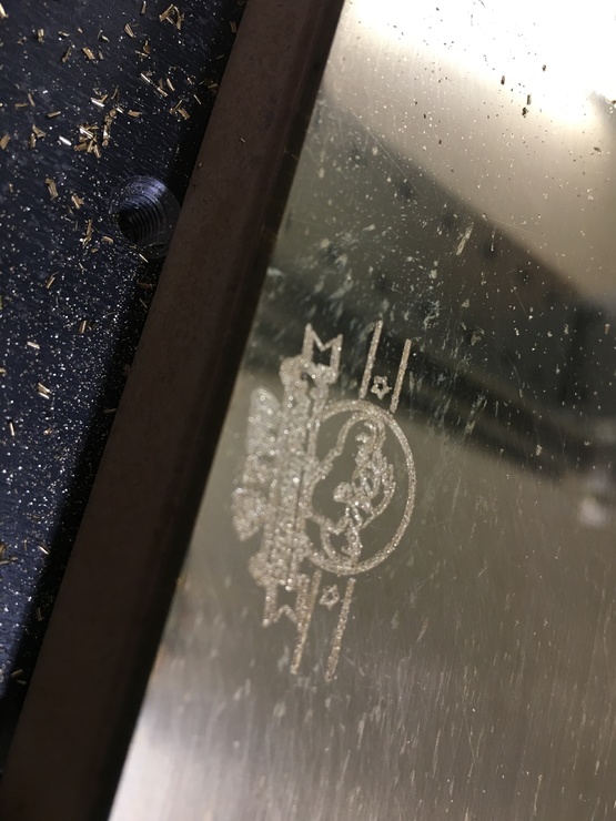

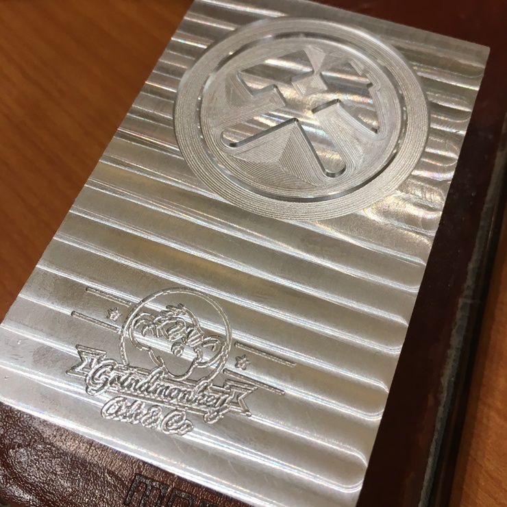

Na igen, hűtéssel/kenéssel a felület minősége is sokkal szebb lett.
Bandi barátom bányász logója is letesztelve.
Varga László

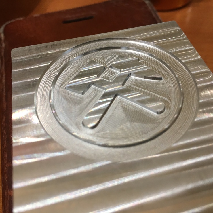

A gyémántlapkákat tán a vitrinben tartod?
Akár besimíthattad volna 0,1 tizedes fogással az alu alapodat:
Varga László
Jó ötlet, bár arra most nem volt időm.
Vendégek jöttek közben, úgyhogy a végeredményre mentem csak le a műhelybe. ;)
Egyébként is ez most csak egy teszt volt, Bandi barátom felé, hogy miképpen muzsikál az új maró a logónál.
A végső cél egy bicskán történő logó marása lesz majd, persze kisebb méretben.

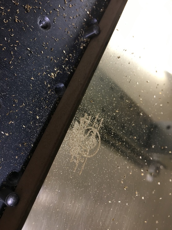

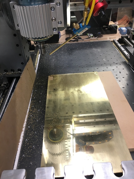

kipróbáltam az új gravírmarót, amit a Perfor-nál vettem.
Ez egy 60 fok, 3mm-es hardox bevonatú maró és nagyon szépen dolgozik ha kenőanyagot is adok neki.
Persze a logómnál direkt nem adtam neki, hogy lássam nem törik e bele megint a hegye, de a további feladatnál az egész rézlemezt befújtam TIP-TAP-al.
Szia

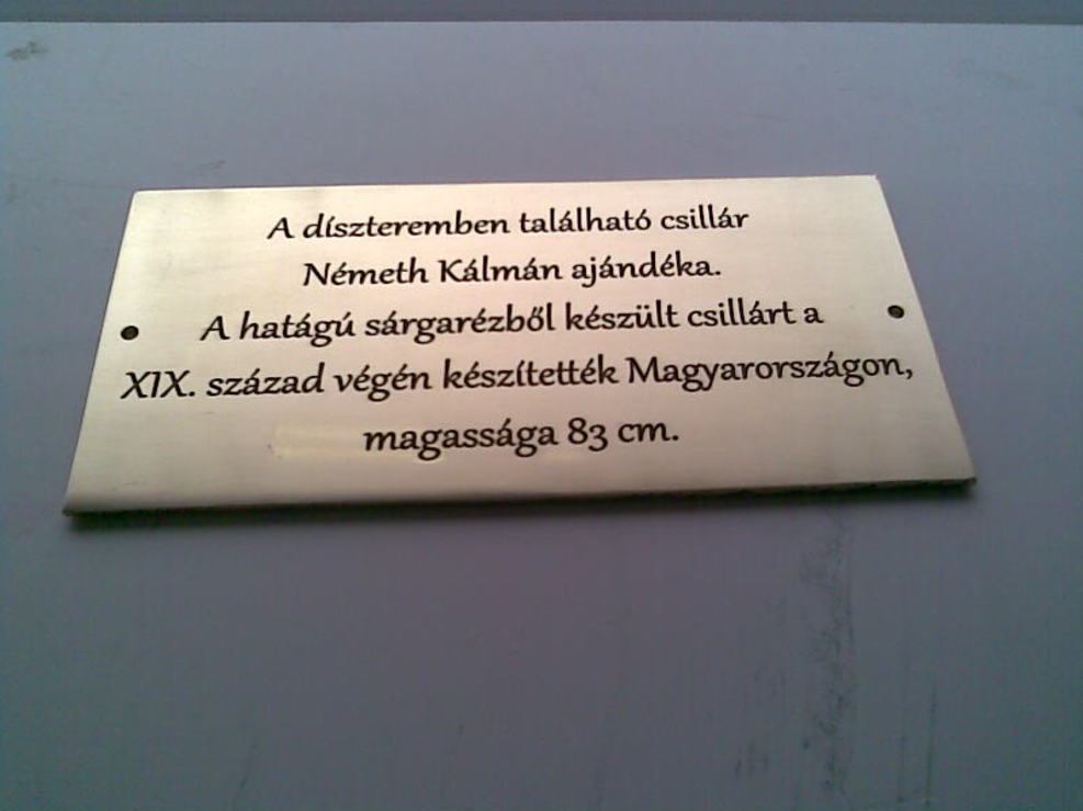

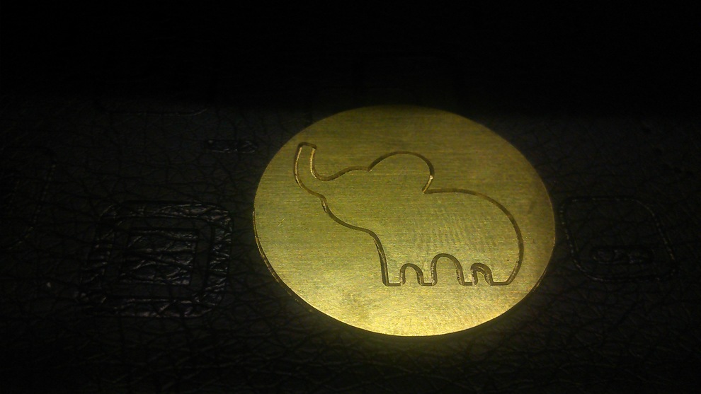

Régebben csináltam ilyen és hasonló dolgokat sárgaréz lemezre,de át is kellett vágni 20 fokos 0.2mm gravírtűvel amit Motoros csinált nekem nyák gravírozáshoz. Az átmérője olyan 30mm talán. Nem használtam kenőanyagot.
A te fotódon nem látni, hogy sorjás vagy sem.
Lehet csak a fotó miatt!
Én egyszerűen menetvágó spray-vel fújok időnként a kínai 100 Ft-os HSS maró elé, illetve a maró élére, persze menet közben. Ez is sárgaréz lemezre készült. Ha jól emlékszem 20 fokos 0,8-as vagy 1 mm-es maró volt.  Betűmagasság tizedét szoktam marónak használni.
Ez nagyon szép lett![#taps][#eljen]
Klassz ez is. [#eljen]
Motoros-tól én is majd fogok venni gravírtűket, de ez gyorsan kellett és a katalógusadatok szerint 67HRc-ig lehet vele kapirgálni.
Jaja én is azt használtam ebben az esetben, tök felesleges volt beindítani a kompresszort, mivel az anyagba csak 0.1-0.3mm-ig ment le a maró.
Egyébként szép munka, grat! [#eljen]
Nálam még csak kezdő fázis ill. kóstolgatás folyik e téren, az aluminiumot szépen vitte a kínai gravírtű, de a réz azért picit keményebb anyag.
Köszi mindkettőtöknek, de egy fontos dolog kell még ide. Csak félkemény vagy kemény sárgarézre lehet szépen gravírozni. A készre polírozott/tükrösített táblás anyagok baromi drágák,  bár nagyon szépen lehet forgácsolni. Persze azt nem akarták soha megfizetni, ezért fémkereskedésben vettem táblában, feldaraboltam,  aztán a vízszíntes marógépemen felpolíroztam. Néha sikerült nagyon jó minőséget beszerezni, amivel öröm volt dolgozni. Percek alatt tükrös lett a felülete.

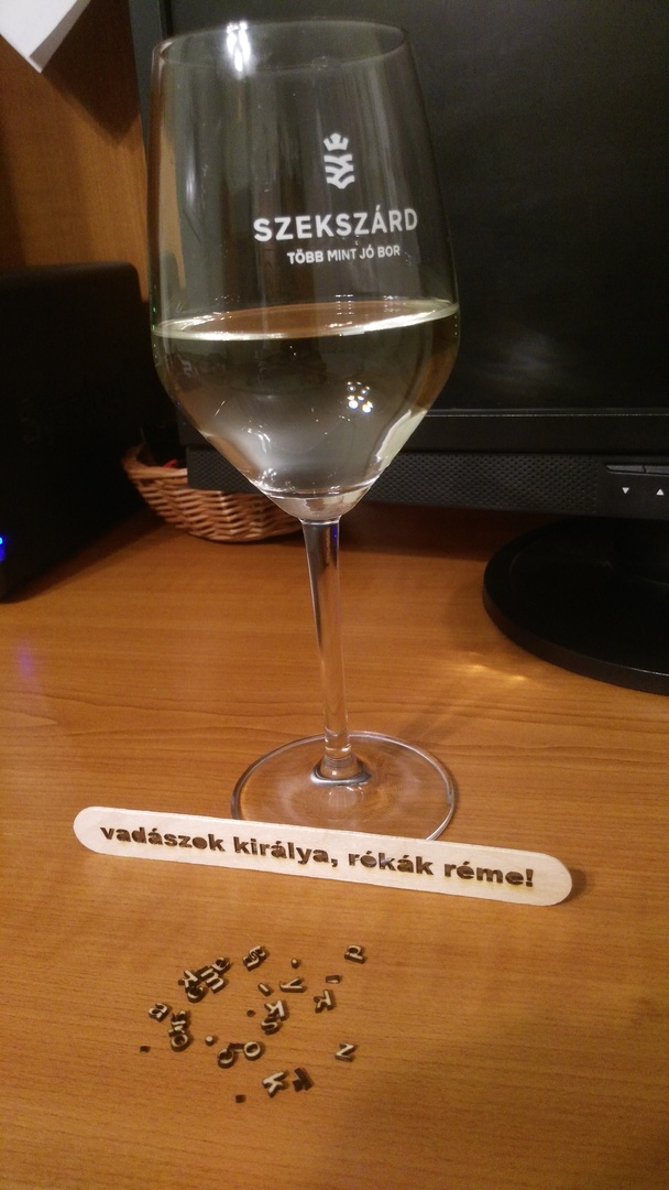

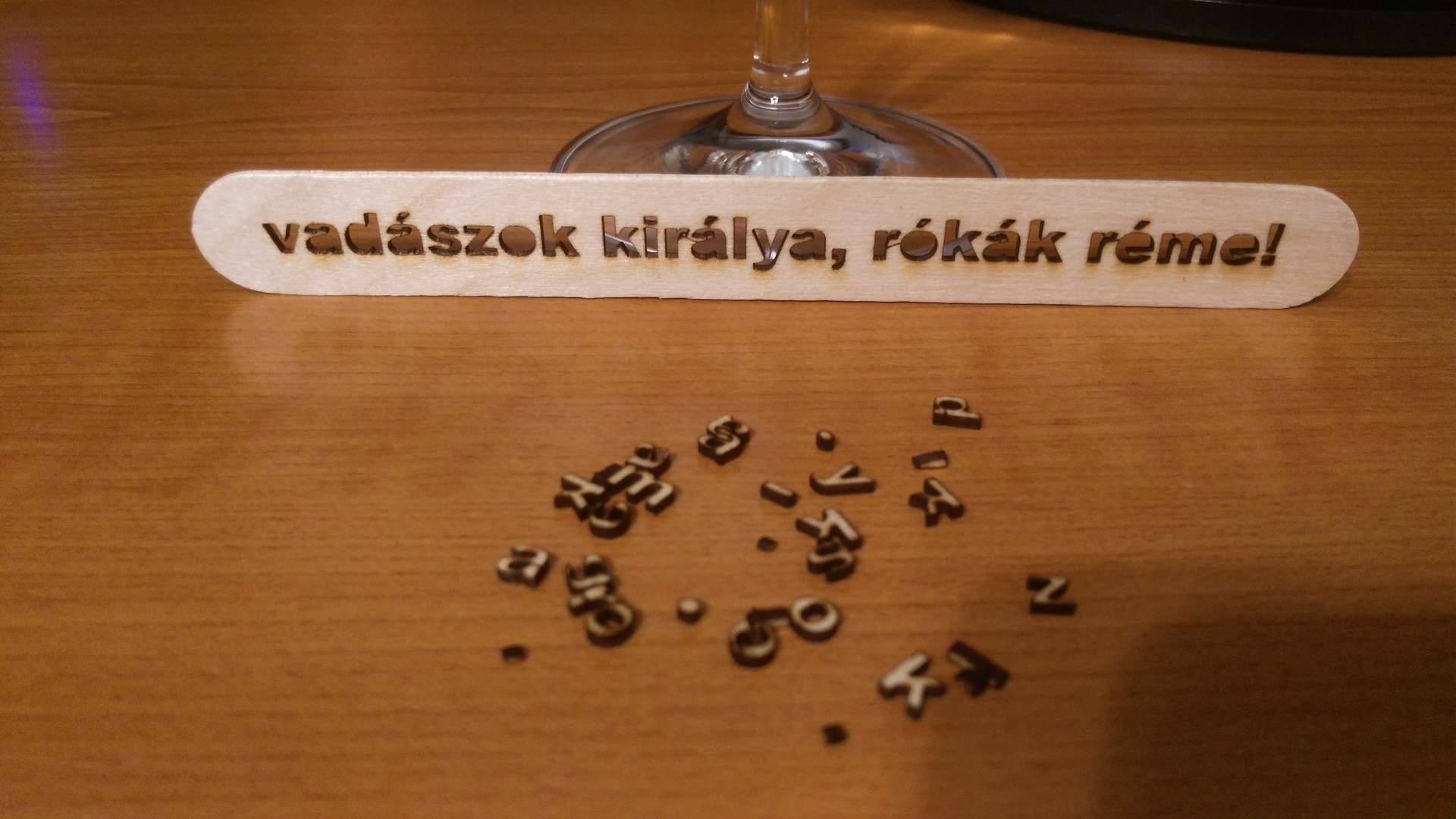

Hulladékgazdálkodás?
Az is meglepi volna, ha a kiesett betűket beletennéd a paradicsomlevesébe. [#vigyor2]
(Katonakoromban a kiképző tizedes reggeli kávéjához mellékelt kockacukros pohárba raktunk egy hungarocell kockát. Próbálta is belefojtani, a szakasz örömére. Persze megvolt a csíny, jutalma.)
Dehogy, ezeket kemény 20Ft-ért vettem a kreatív boltban. :D
Amúgy gondoltam rá, hogy a betűkkel is kéne valamit kezdeni, de azért a levesbe durva lenne.[#vigyor]
Vagy ha a kivágáshoz használt betűtípusok közül választasz,
esetleg átszerkeszted fusionban,  akkor megmaradtak volna a helyükön, oszt' nincs velük gond [#kacsint]
Kívánt volna még egy kis sűrített levegőt a vágás, de elsőre így is jó.[#eljen] Ezt is keservesen ki kell tapasztalni, másképp nem megy.
