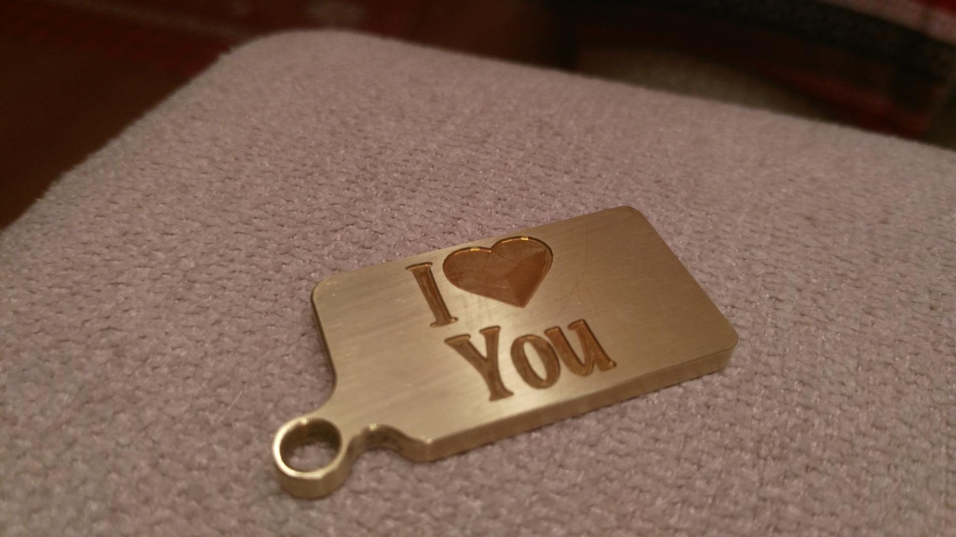

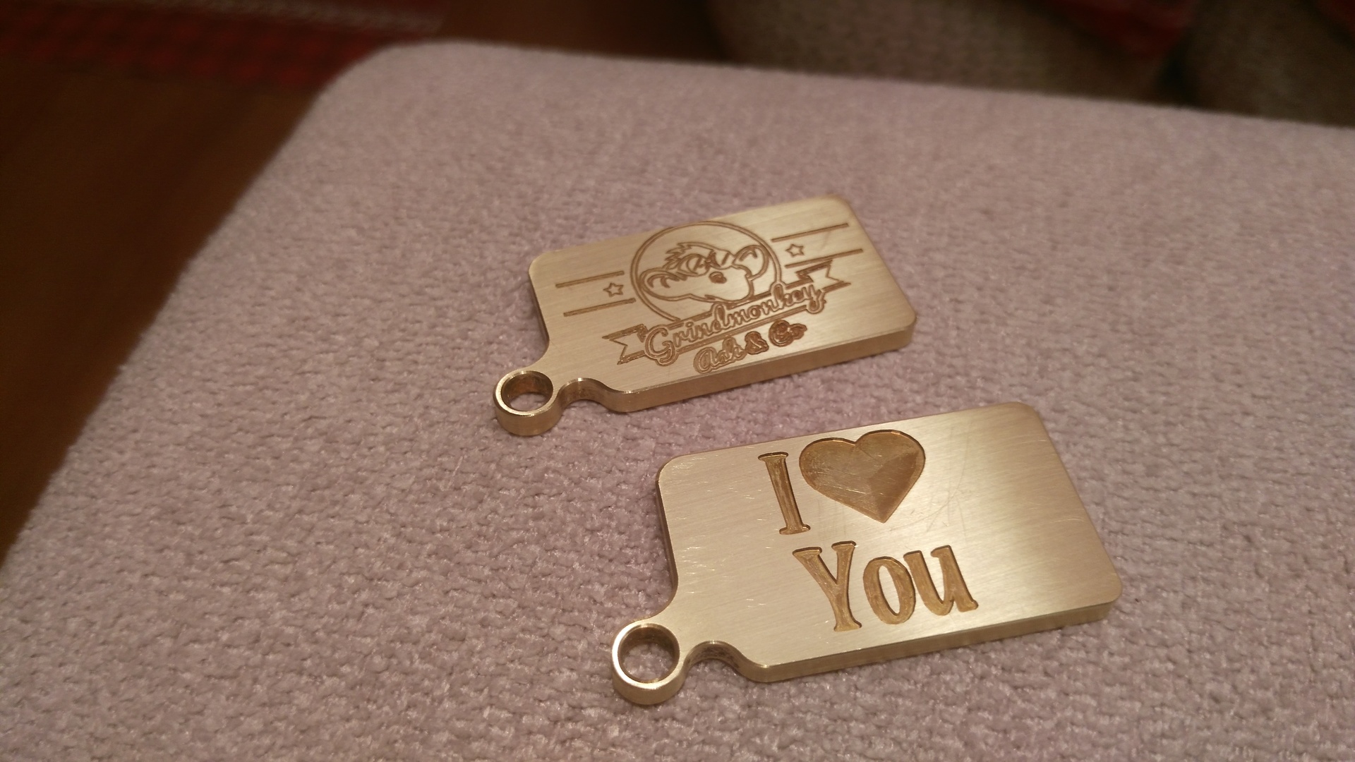

Mivel az utóbbi napokban sokat voltam a műhelyben, feleségemnek is csináltam egy kulcstartót ill. magamnak is.
Na végre...
Az első fotó, amelyiken már jól kivehető az a titokzatos "Aknai-féle" logó.[#kacsint]

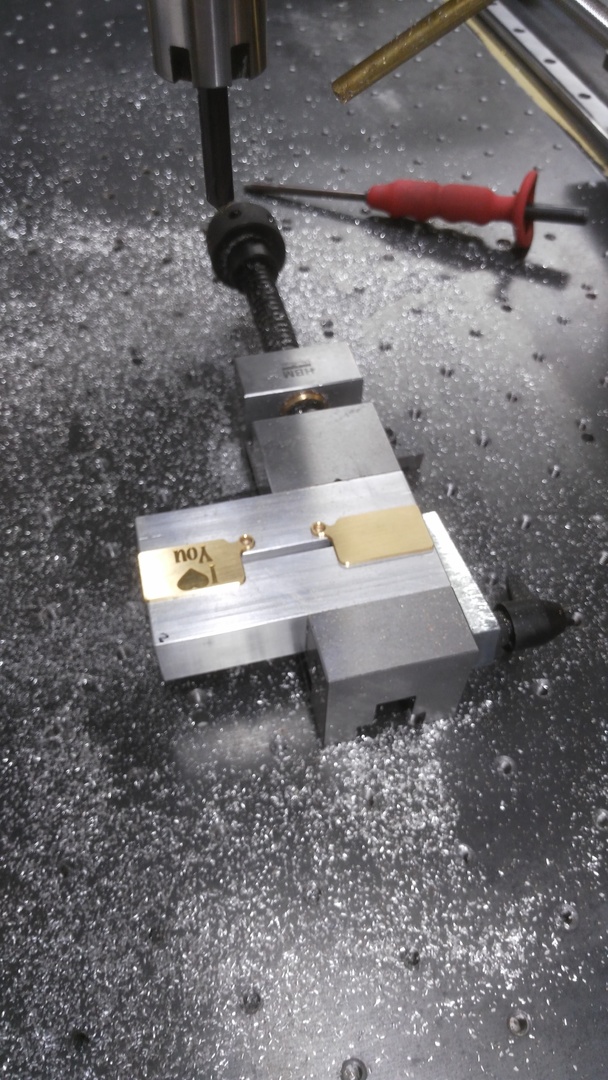

Nézd meg, micsoda spéci befogópofákat mart hozzá! Csak hobbista képes ilyent elkövetni [#nyes]
Úgy be fogtam volna lépcsős (párhuzamos) puhapofába, csak úgy zörög![#eplus2]
Egyedül a kerek kutyabilétáknak martam ilyen befogót életem során :)

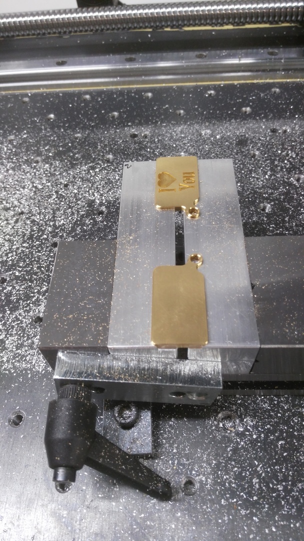

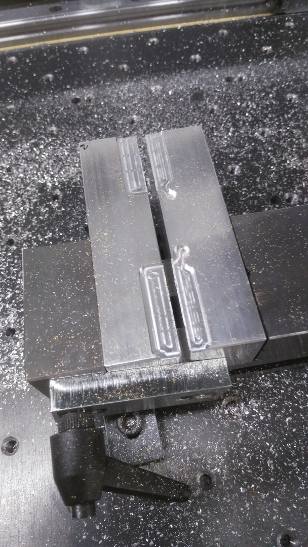

Na ja, ha csak ez a kettő lett volna, én sem küzdök vele, de van még vagy 30db a kollégáknak, így kénytelen voltam befogót csinálni az élletöréshez, hogy pontosan vissza tudjam fogni őket a megfelelő pozícióba.
Bár ez sem az igazi, mert ha kiveszem a 4mm-es párhuzam alátétet, akkor felfelé mozdul mindkét alurúd.
Talán ha a satu síkja alatt lennének a lemezek.....[#fejvakaras]
Ezt a megoldást a NYCCNC-től lestem el, amikor a Fusion-ös kulcstartót marta.
Persze a satum is csak 50mm-es. :(
IdézCsak hobbista képes ilyent elkövetni
Jahhh...még az elején.[#nyes]
Én, a sima pofától se ijedek meg...
Egy-két rapid hasábot szoktam alátenni a befogáshoz.
Mindegyik satu emel annyit meghúzásnál, hogy a hasáb éppen kihúzható.[#kacsint]
Ha nem, akkor meg...ott marad.[#eplus2]

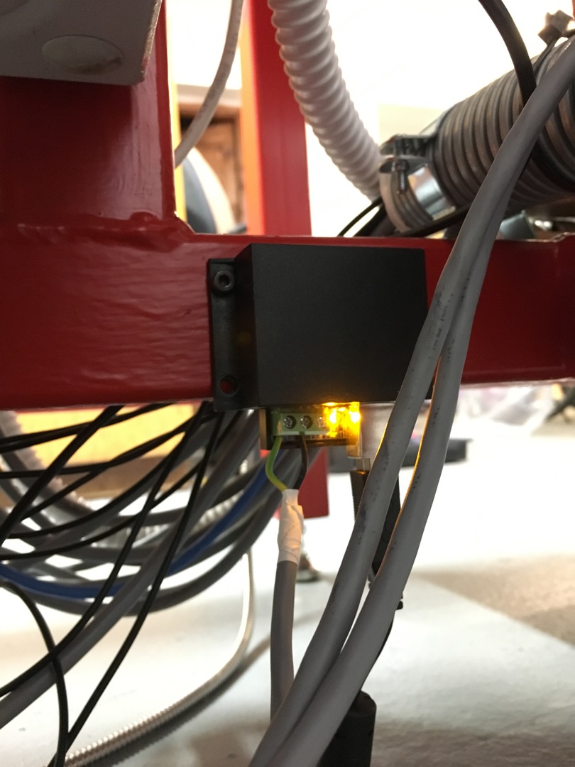

Üdv mindenkinek,
ma este kitettem a szűrét az RS485-USB illesztőnek, ami így a szekrény mellett kapott helyet.
A bekötő kábelt is lecseréltem árnyékoltra, mivel egyedül ez volt UTP.
Egy rövid teszt során bizonyossá vált, hogy ez okozott az utóbbi időben egyre gyakrabban marómotor leállást a Modbus kommunikáció hibája miatt.
Köszönöm Csabának is a közreműködést. [#worship]
UC300-ad van ugye?
Annyi I/O mellett minek a ModBUS?
Nem lenne egyszerűbb és biztosabb az analóg  meg egy start jel?
