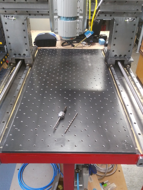

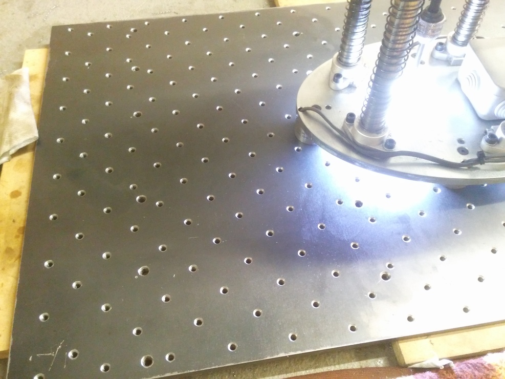

Ma lettem készen a menethálós acéllappal.
Persze a felfogatás majd a nyaralás után folyt. köv. de jó érzés, hogy a nehezén túl vagyok.

Szuper lett.[#eljen]
Szia István,
köszönöm, volt vele munka bőven, de megérte.

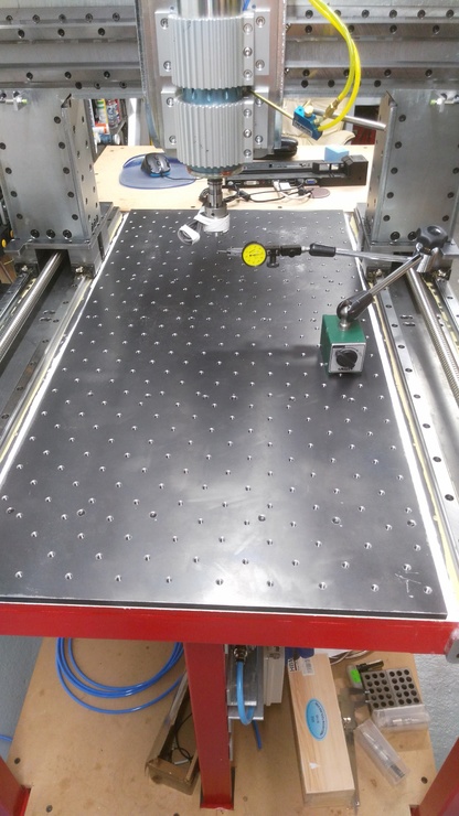

Tegnap este a helyére is került a menethálós acéllapom.

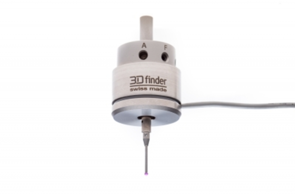

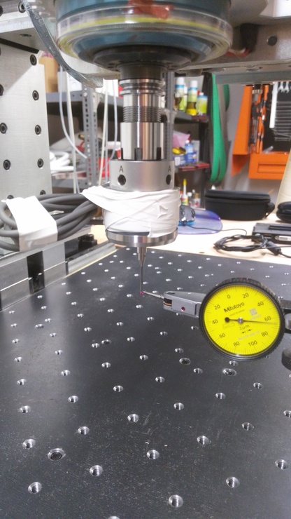

Közben megjött a 3D tapintóm, amit így be tudok kalibrálni az asztalra helyezett indikátor órával.

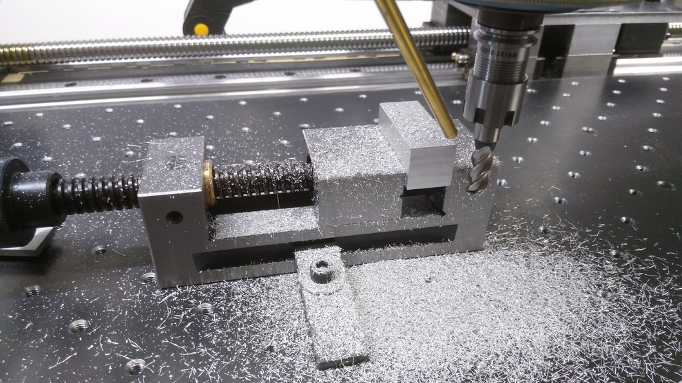

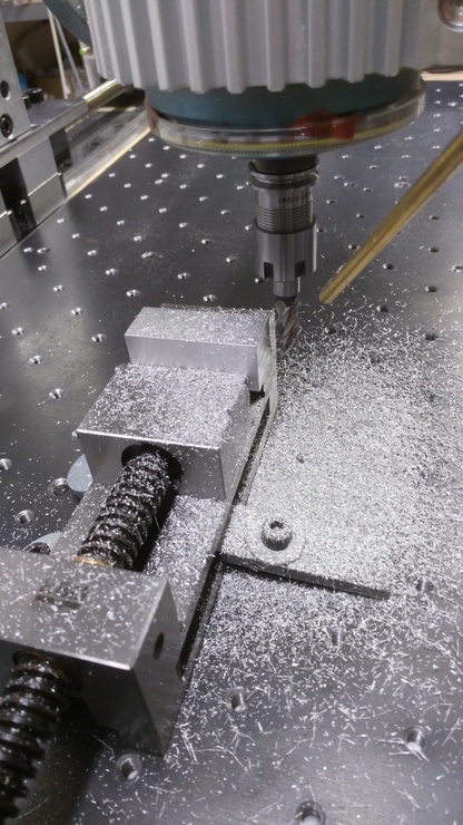

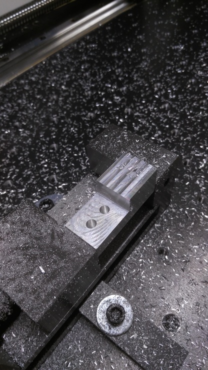

se porvédő, se rendes lefogató a satuhoz, mégsem tudtam megállni, hogy ki ne próbáljam a gépem.
Öröm nézni ahogy dolgozik. :)
Ej, Gábor, de nagyon bántja a szememet ez a satu lefogatás!
Nem sajnálod az új menethálós lapod menetét, ilyen csámpásra húzott csavarral?

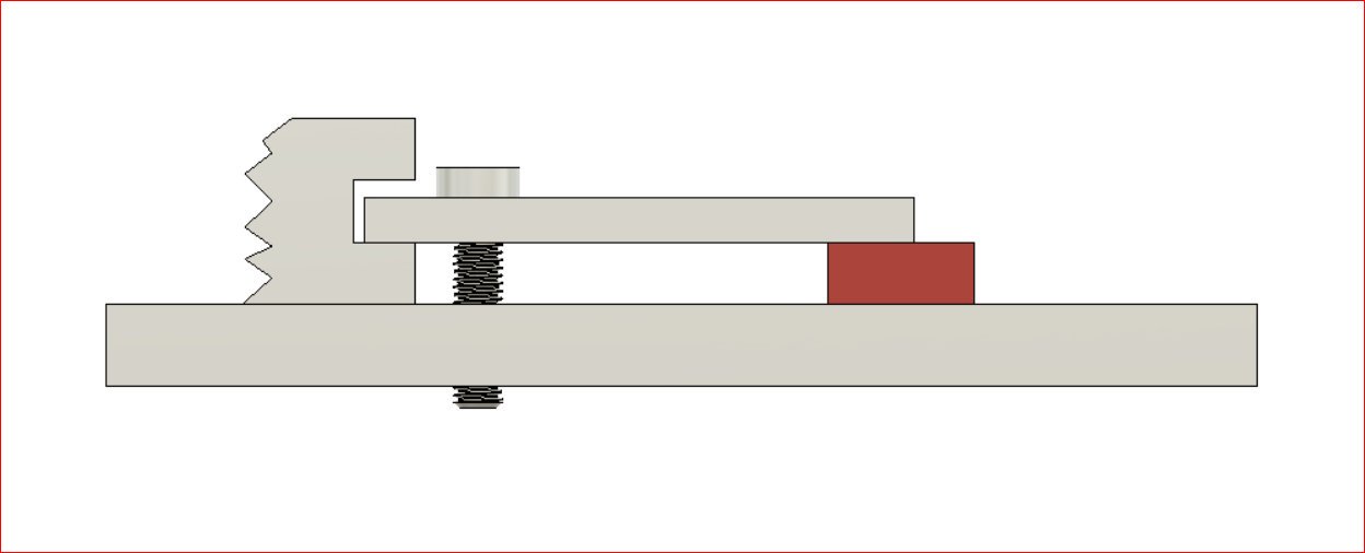

Csináltam egy 2 perces skiccet, hogy mire gondolok. Azt a piros alátétet többet ne hagyd ki lécci, lécci.
Akár egy csavaranya, vagy bármi, de legyen ott valami távtartó.
Ja és a többihez természetesen gratulálok! Tudom milyen érzés látni, hogy szépen forgácsol a gép, főleg ha egy nagyobb maró síkban dolgozik, nem kagylós a felület, elől-hátul dolgozik a maró.
(nem rádiuszos mélységében a síkmarás felülete)
Még ha lehet egy észrevételem, csupán tanácsként.
Ha két pracnival fogod le a satut, akkor átlósan fogd le, amennyire eltudod tolni őket egymástól. Stabilabban rögzít.
Látom, most sem szemben vannak a pracnik, de még jobban  told el őket egymástól, a  satu átlós sarkai felé.
Az anyagot ha lehet, a satupofák közepére fogd, ha az egyik oldalra el kell tolni, akkor pedig az ellentétes oldalra is ugyanolyan széles/hosszú anyagot fogj, hogy párhuzamos maradjon a pofa. Különben hamar kikopik a satud és oldalra lötyögős lesz.
Jelen pillanatban a leszorito a satu elet erinti, igy el is tolja magatol a satut, szoval szerintem nem lett volna jobb atlosan.
Ejj zozo,
ha tudnád az én szememet mennyire bántja. [#nevetes1]

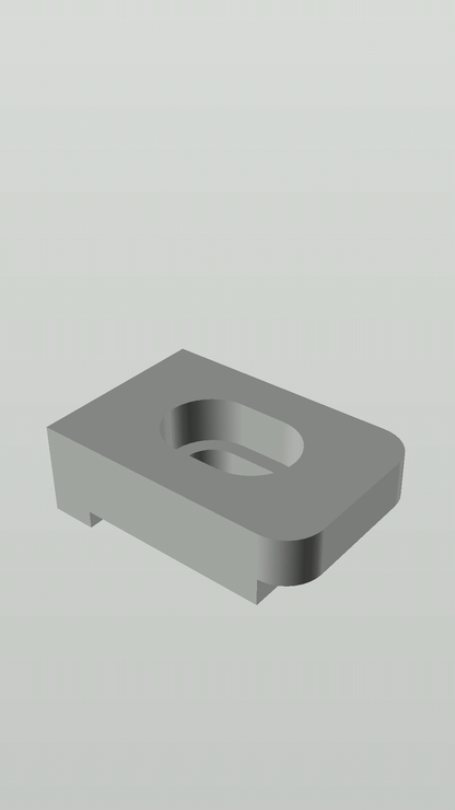

A lefogató rajzát már megcsináltam pár nappal ezelőtt, de azok acélból lesznek és satuban nem tudom őket megcsinálni.
Most a lefúvó cuccom alu alkatrészének a marását próbáltam csak ki, gondolhatod, hogy ennyi munka után nem ilyen rosszokkal fogom a satut lefogatni. ;)
Persze, ezért sem szabad lejtősen tenni a lefogató papucsot.

IdézA lefogató rajzát már megcsináltam...
Megmutatod?
