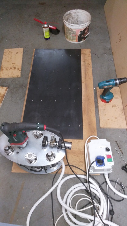

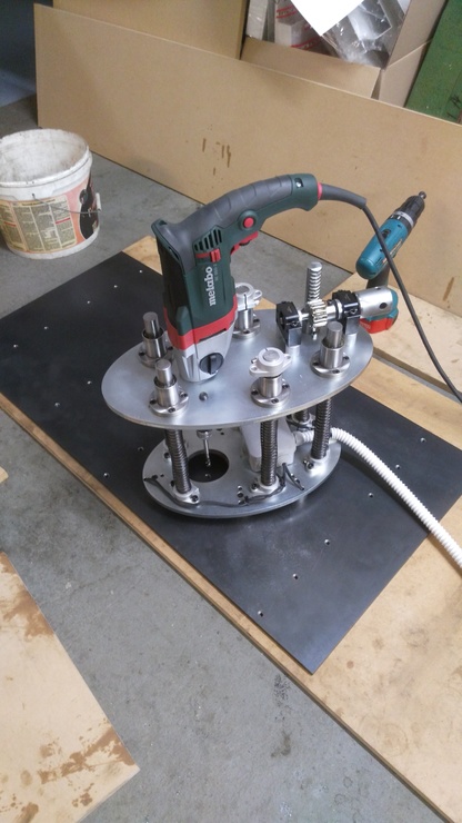

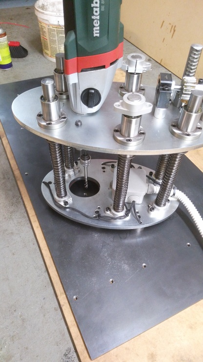

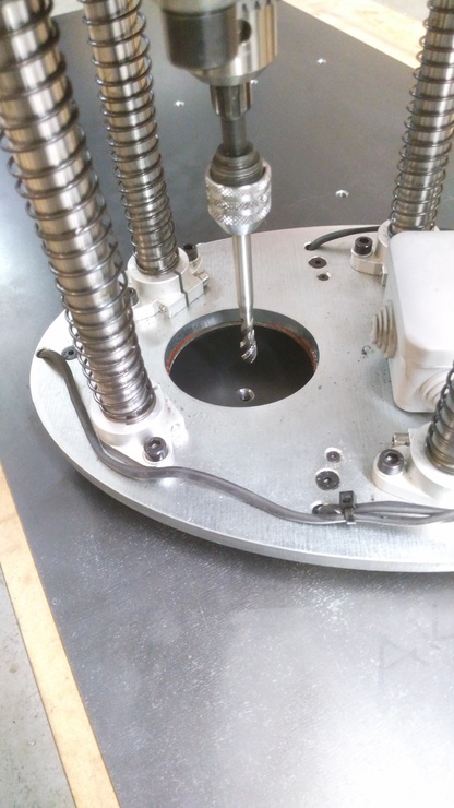

A héten neki tudtam végre állni a menethálós acéllapnak, a lefogatáshoz szükséges M8 meneteket befejeztem, már csak pár darab furat kell az M6 menetek számára.

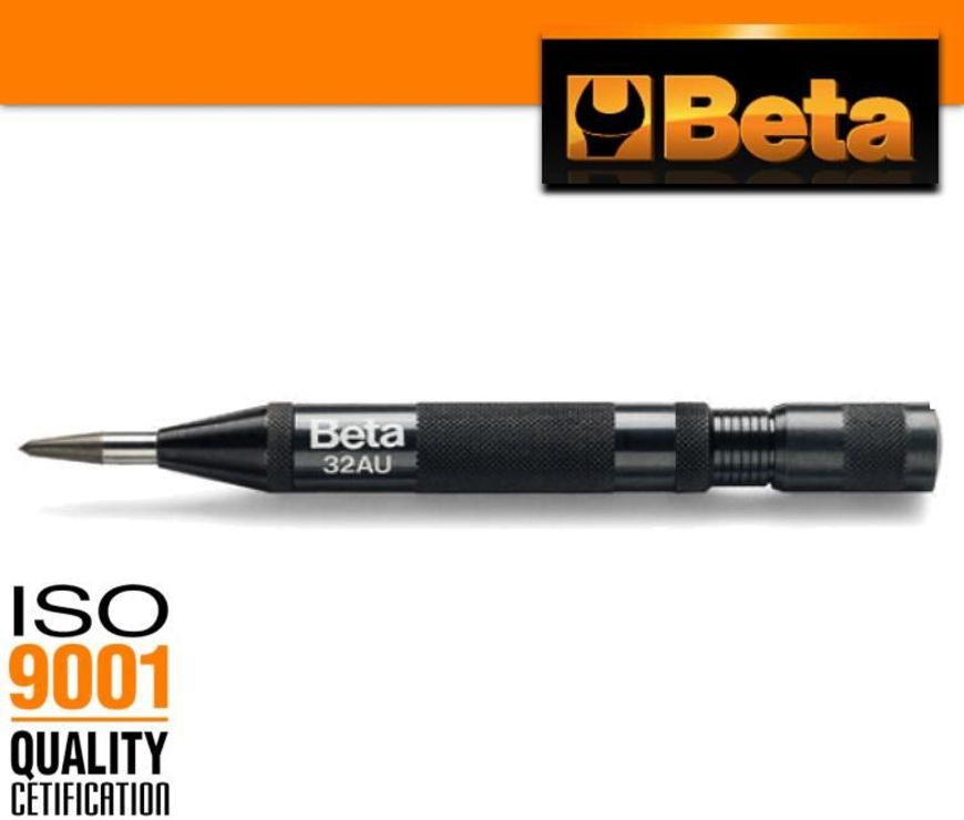

Az első tesztek alapján jónak tűnő automata pontozó, kb: 50 pontozás után megadta magát, hiába cseppentettem bele olajat, többé nem akart működni ezért tegnap visszavittem. Azt hittem jó szerszámot veszek, de a német gyártás nem mindig jelent tökéletes minőséget.
Mivel Beta szerszámaim vannak, rendeltem egy a képen látható pontozót, bízom benne, hogy ez nem hagy cserben.
Egyébként abszolút bevált a cucc, nagyon megkönnyíti az életemet, főleg ennél a menethálós acéllapnál, ahol közel 600db furatot kell kijelölnöm és ezzel lényegesen egyszerűbb, gyorsabb és persze pontosabb is, mint a hagyományos kalapálós módszerrel.
