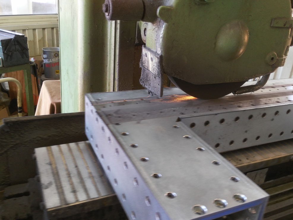

Vagy várjunk csak, ez nem is az a váz? Már alig ismerek rá.
De, ez az a váz. ;)
Mivel az egész gépet és egy csomó alkatrészt ehhez a vázhoz vettem vagy csináltam, ebből kell kihoznom a legjobbat. :)

"...(de mi lesz ha arrább kell mozdítani majd a vázat?)..."
Én a váz elkészültével azt gondoltam, hogy majd a váz ablakaiba 5-6mm-es merevítő lemezek lesznek behegesztve, jaj mit beszélek.... -ablakonként 36 csavarral befogatva :), ami egyben tarja a vázat, de a mester mondta, hogy nem, szó sincs ilyesmiről. Így, hogy se merevítő betét, se csomólemez, nem hiszem, hogy csak századokat kell korrigálni egy másik helyen, de remélem, hogy tévedek.

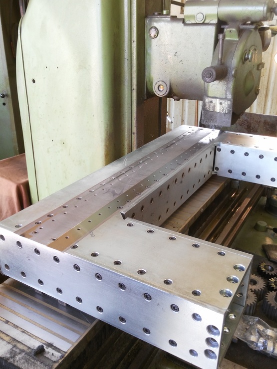

A híd is jó kezekben van végre. ;)
A síkköszörű egy 1000mm-es munkaterülettel rendelkező svájci masina.
Itt már nem lesz szükség hézagoló lemezekre.
Elnézve a hidat...kéne nyitnom egy csavarboltot a szomszédságodban... :)

Ebben a vasban tényleg benne van a meló meg az anyag.
