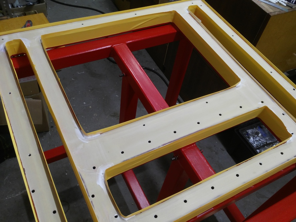

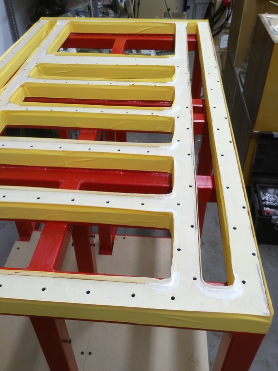

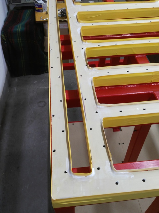

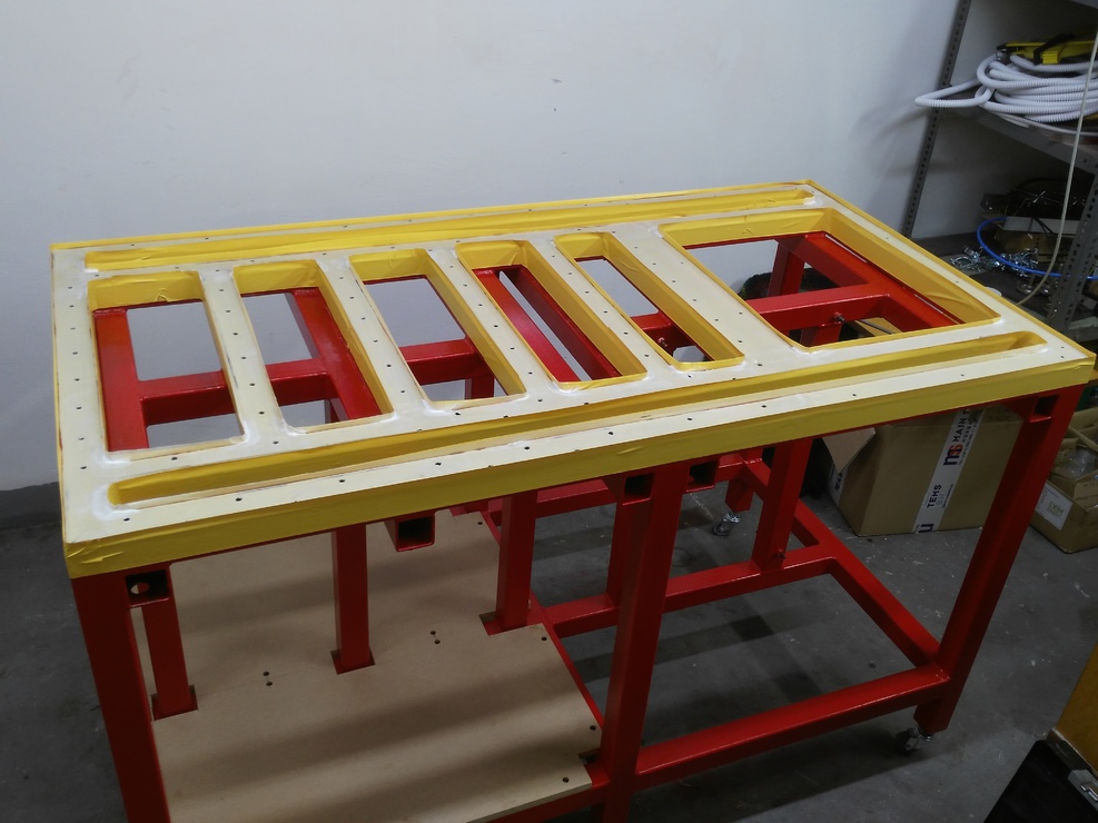

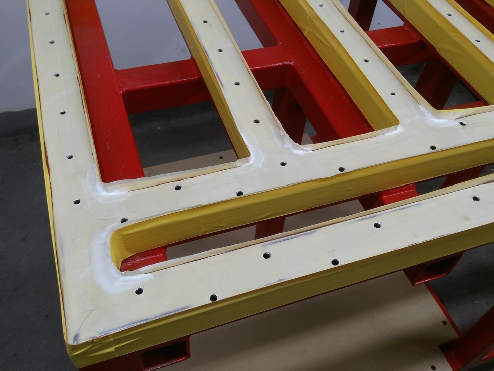

Mai munka után, jól esett egy kis kikapcsolódás a műhelyben.
Megcsináltam hát a zsalut a gyantának.
1 réteg festőszalag, majd még egy réteget ragasztottam rá, de az valami műanyagos cucc volt.
A sarkokat kikentem ragasztóval, mert itt nem volt tökéletes a felfekvés.
Amint megjön az öntőgyanta, készül a teszt és remélhetőleg folytathatom élesben.
A furatokat még persze le kell ragasztanom, vagy műanyag stiftet dugok beléjük.

A te esetedben szerintem a váz külső részén levő szalag, ha rendesen meg van feszítve, még talán ott marad.
Viszont a belsők szerintem simán le fognak csúszni :(
Még rosszabb a helyzet ott ahol már most látszanak a szalagon redők, gyűrődések. Ezeken az alagutakon garantáltan kifolyik a cucc. Nem csak pár csepp, hanem emennyi csak tud...
A furatokat sem teljesen értem, ha dugsz beléjük egy-egy műanyag stiftet, akkor utána azokat egyenként újra kifúrod a megkötött anyagból?
Ha nekem kéne ezt a vázat bevonnom, én a szalag helyett valami műanyag lemez csíkokat ragasztanék fel.
Pl bútorlap élvédőt, FBS ragasztóval.

Két észrevétel / javaslat:
- A "normál", alias egyszerűen beszerezhető epoxy-k közül a hígabbak is elég sűrűk (1000< mPas), és ilyen távon egy vékony (3-4 mm) réteg biztosan nem fog vízfelület síkságúra beállni. Még akkor sem ha az egészet benedvesíted előtte. Ehhez nagyon híg epoxy kéne, de azt egy fokkal nehezebb beszerezni - talán a Farix kft-nél kapni ilyesmit...
-Szerintem a furatok kissé közel vannak a zsaluhoz, így a folyadékfelület szélén jelentkező ív lehet hogy beléjük fog érni. Nem biztos, hogy ez nagy gond a nincs agyonhúzva a lemezt tartó csavar, mindenesetre ez az aspektus is javítható lenne híg epoxy-val...

Ha már meneteltek a furatok, én valamilyen formaleválasztóval előkezelt menetes szár darabokat, vagy fejes csavarokat tennék a furatokba,és...jöhet a szépen terülő gyanta.

Az üregekbe kéne szabni 30 mm-es hungarocellből betéteket, persze szorosan belenyomva, aztán a szalagnak gipsz támfalat csinálni kívülről. (Addig belülről megtámasztod a szalagot amíg a gipszet spaklival felhúzod mellé.)
A lyukakba a lyuknál nagyobb fatiplit kéne 4-5 mm hosszan leátmérőzni, hogy szorosan beleüthető legyen. Így merőleges is lesz legalább. Még szebb, ha egy 2-3-as fúróval ki is fúrod a közepét :)  (könnyebb lesz a közepét megtalálni kifúráskor)

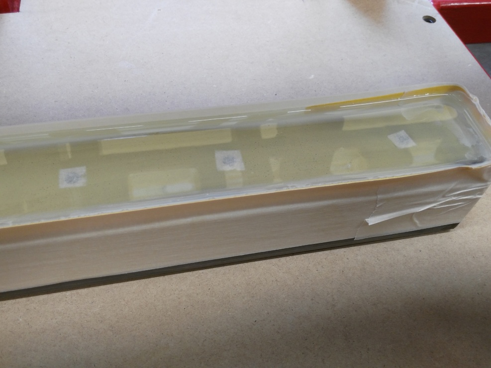

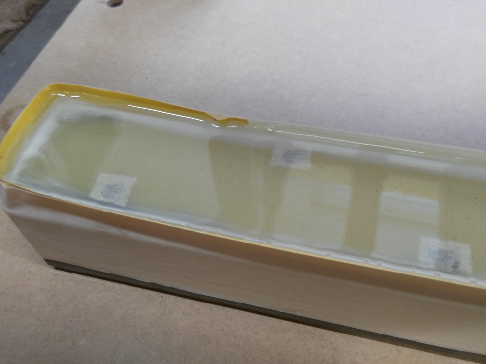

Elkészült a tesztdarab, egy kb:600mm hosszú, 50x50mm-es zártszelvény.
Ezen is olyan furatokat készítettem, mint az állványon és leragasztottam őket festőszalaggal.
A terv az (mivel a gyanta átlátszó), hogy a teljes kikeményedés után átfúrom majd őket.
Ha ez nem válik be, akkor egy megfelelő átmérőjű sifrával be lesz dugózva, amit könnyen eltávolíthatok a kötés után.

Hogyha vársz öntés előtt egy kicsit, az edény tetején sok buborékot ki tudsz pukkasztani ha finoman, egy-egy pillanatra meglegyintgeted forrasztólánggal (ne tartsd rajta...), esetleg hőlégfúvóval és akkor kevesebb buborék marad a peremén öntés után. Vákuumszivattyúval lenne az igazi, de az nyilván körülményesebb.
Ha sok gyanta van egy tömegben ne várj túl sokat (pot life azaz fazékidő tized része >), mert megsütheti magát. Bár ha ez tényleg öntőgyanta kevésbé kell félni ettől...
Illetve az ajánlással ellentétben minél hidegebb körülmények között kössön, akár 10 fok körül, mert ha lassabban térhálósodik, kevesebbet is zsugorodik az anyag. Legfeljebb nem egy nap alatt köt meg, hanem mondjuk két-három. Nyáron meg majd megkapja a hőkezelést a melegben... Így remélhetőleg nem lesznek egyenetlenségek a felületén mint a linkelt hozzászólásban.
próbálok erre mindig figyelni, sajnos a vákuumszivattyúmat eladtam 2 éve, mióta ideiglenesen felhagytam a fa stabilizálással.
De tervben van egy komolyabb beszerzése, illetve van nyomáskamrám gyári, az jó vákuumhoz is.
Várok még 2 napot, mert elvileg 72 óra a teljes kötésidő.
Amúgy egész jó felülete lett, minimális horpadásokkal a tetején.
