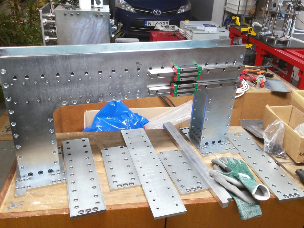

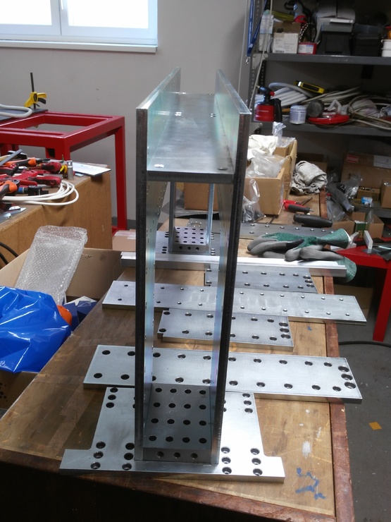

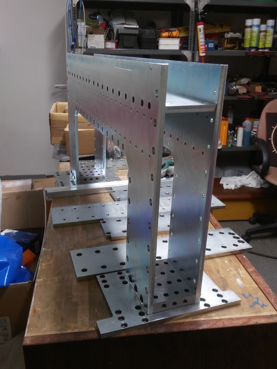

ebben a szép karácsonyi időszakban, sajnos nincs sok időm a műhelyben tevékenykedni, főleg nem a gép alaplemez furatainak az elkészítésével.
De mivel a múltkor sikerült befejeznem a mozgó híd (X tengely) utolsó elemeit is, illetve megjöttek a galvánüzemből, gondoltam foglalkozom picit azzal.
Még sok munka lesz vele, de a lényeg látszik a képeken.
Körben lesznek még merevítő lemezek, az egyik oldalán az Y irányú meghajtással, középen belül pedig a golyósorsóval.
A profilsínek helye síkba lesz marva, ha véglegesen összeáll a híd.
Biztos nem lesz egyszerű, de majd konzultálok az esztergályosommal.
kellemes ünnepeket mindenkinek, Gábor[#wave]
Ezek sima lezervagott lemezek, vagy a vagott feluletek korbe vannak marva?
simal lézervágott lemez mind.
Mit vétett az vas hogy így össze vissza fúrkáltad. [#nyes]
Én összecsapott volna, ha jó írtam a megnevezését.
Csináltam egy gépet ilyen megoldással nagyon erős lett.
Gumikalapáccsal összeütve csavarok nélkül is nagy erős volt.
Semmi extra, csak biztosra akartam menni, hogy a 20x20mm-es alu négyzetrúddal összecsavarozva, mindenhol stabilan és mereven tart majd. [#vigyor]
A csapolás nekem is eszembe jutott, de aztán ennél a megoldásnál maradtam.
Már most is stabil, de ha rajta lesz az összes oldallemez, akkor szerintem egy masszív hidat kapok majd.
