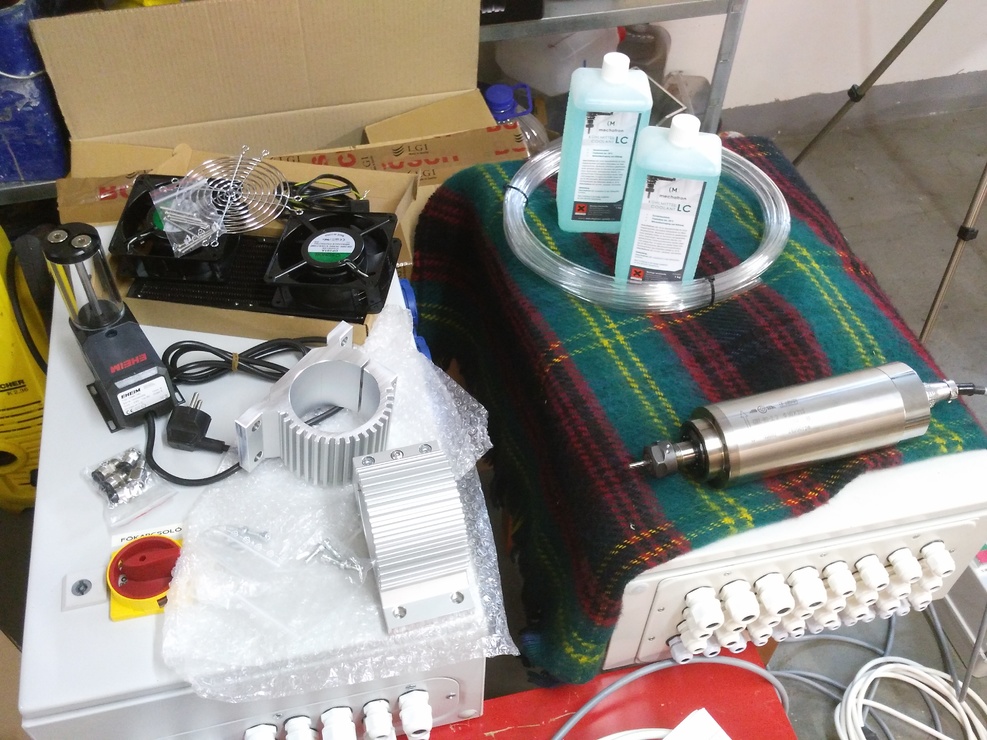

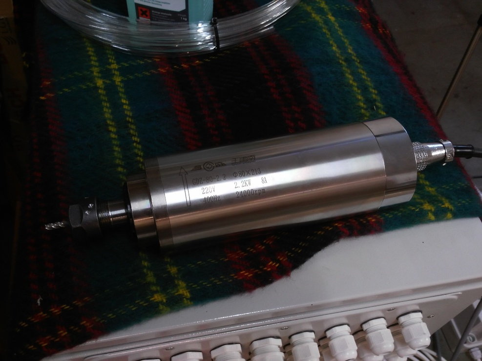

Fejlesztettek a kínaiak.
Lézer gravírozzák a motort.
Tegnap más is mondta, hogy ő is felfigyelt erre egy másik onnani termék esetében.
(CBN köszörűkorongok.)
Ráadásul ki van centírozva a patronbefogó. ;)

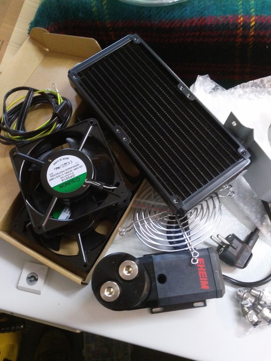

Kíváncsi vagyok a hőtőkör hűtőképességére is.
Jó volna valahogy megmérni, hogy menyi hővesztességet termel egy ilyen motor.
Végső soron a hatásfoka érdekelne.
