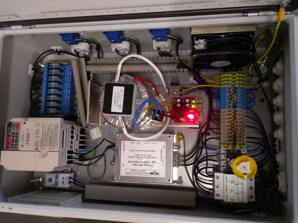

Megjött az új zavarszűrő is a frekiváltóhoz.
Mint a világunk, ez a doboz is a káosz felé tart. :)
Te mindenből csak újat veszel/építesz be?
Irigyellek érte. :(
Nincs itt semmiféle káosz, mindennek fontos szerepe van. ;)
Ha tehetem, akkor új cuccokat veszek mindenből. Használt rosszokkal már nem egyszer jártam meg, és a végén az olcsóbb lett a drágább. Többet nem hibázok.
Persze így lassabban megy az építés, de időm van, nem sürget semmi.
