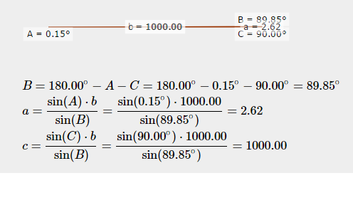

A 0.15 fok pontosság pl 1 méteren az nem túl pontos,de kezdésnek megteszi.

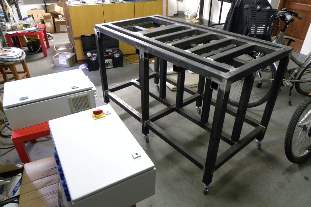

Azért azt nem gondoljátok komolyan hogy egy hegesztett vázat gépbeállító vízmértékkel kelljen leellenőrizni? Még egy kissé kopott ágyas esztergánál is feladja a leckét.
Ühüm... és ezzel akarnál egy hegesztett zártszelvénykeretet ellenőriztetni... No az lenne csak a sz..ás. :)
Azt mondta jó lett a hegesztés. [#nevetes1]
Ha jó akkor jó eszközzel kell ellenőrizni ! [#papakacsint]

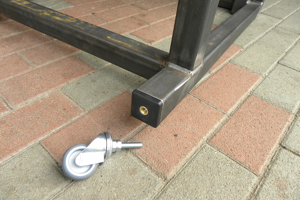

Ó, de figyelmetlen voltam már megint. De már késő. Sajnálom.
Nem vettem észre,hogy a rajzon sincsenek az asztallábaknak talplemezei.
Most viheted vissza, hogy ragasszanak rá valami talplemezt.
(Esetleg kereket?)

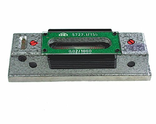

Csak azzal nehéz lesz ellenőrizni. A dőlésmérőd végei túl közel vannak egymáshoz. Rövid.
Kéne még egy elfogadhatóan egyenes acélvonalzó féleség.
Meg pár elfogadhatóan egyforma magasságú alápakolás.
És ha nem akarsz sokat számolni, akkor egy finom kis hézagmérő készlet is.
Akkor már a dőlésmérő nem is nagyon kell.
Hiszen most még nem a vízszintességnek van jelentősége, hanem az egysíkúságnak.

0.15 fok pontosság 1 méteren az 2.6mm.
Ennyit egy kőműves víziló is tud. [#nevetes1]
Csak, hogy látható legyen a levezetés is.
Remélem még nem felejtettem olyan sokat.

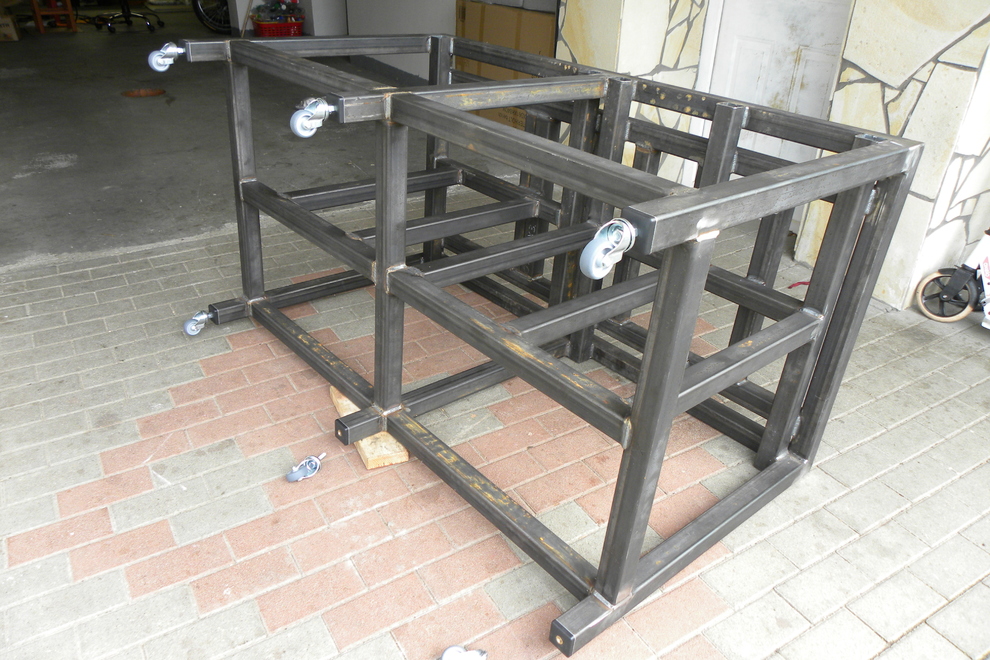

A sik beállitása egy ilyen digit szögmérővel nem igazán kivitelezhető..egy komolyabb hagyományos gépbeállitó vizmérték és egy hántolóhid. plussz sok munka..ha pl nem tudja valaki sikba maratni..
A váz egyébként igy első ránézésre massziv..bárki bevállalná szerintem ..
Gábort meg csak biztatni tudom..ha ilyen módon folytatja jobb első gépe lessz mint másnak sokadik::))
Ebből marni ? [#csodalk]
Akkor mi marad anyag vastagság ?
Én is kíváncsi vagyok , de megvárom míg elmeséli hogyan gondolta ... :)
Jól néz ki egyébként így készen a váz .
Mint már írták , szemre egész jól lehet ellenőrizni . (Oldalról belenézve)
