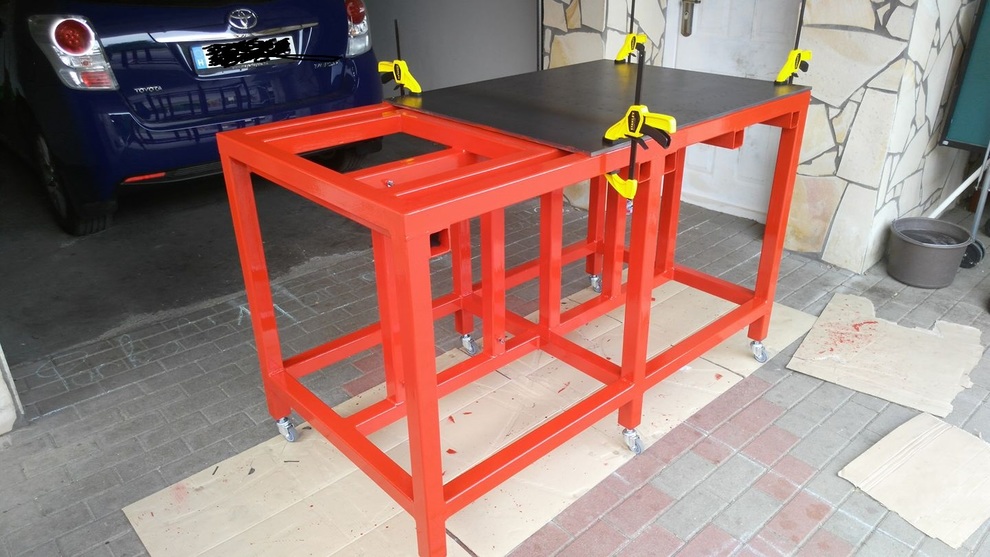

Nem igazán kívánság akart lenni csak láttam, hogy elmentetek már elejétől fogva vízi világba, holott először az egyenesség a lényeg. :)
Akkor tehát 1 mm "hasa" lehet neki.
Ez a közbelső egyoldalas hegesztések miatt szinte borítékolható volt.
De az érték az jó, vihetsz nekik egy pár sört. [#pias]
(ha én hegesztettem volna lenn benne vagy 5 mm ha nem több)
Ezt mondták is, hogy középen elhúzta, de amennyire tudták korrigálták melegítéssel. Ha rácsszerkezettel tervezem akkor nincs ilyen gond, de arra sajnos nincs mód, mivel kellettek a szabad helyek a beépítésre váró cuccoknak a munkalap alá.
Összességében hibátlan lett a váz, szóval nem panaszkodom.
A síkok egyenetlenségét pedig majd hézagkitöltő anyaggal korrigálom, CNV fórumtársunk segítségével. ;)
A hegesztési varratok is mesébe illőek, jó ránézni na. [#wave]

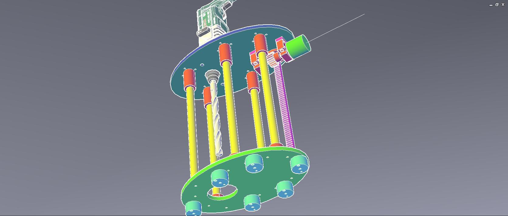

a nyár illetve egyéb elfoglaltságok miatt csúszik a hobbycnc projekt, mivel az én gépvázamat is síkba kell majd önteni műgyantával, hogy megfelelő felületet kapjak a 10mm-es lemez fogadására.
De előtte még rengeteg furat vár rám amit sok helyen a zártszelvénnyel együtt kell átfúrnom, hogy alulról tudjam lecsavarozni a lemezt a gépvázhoz.

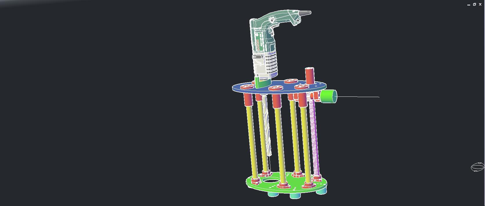

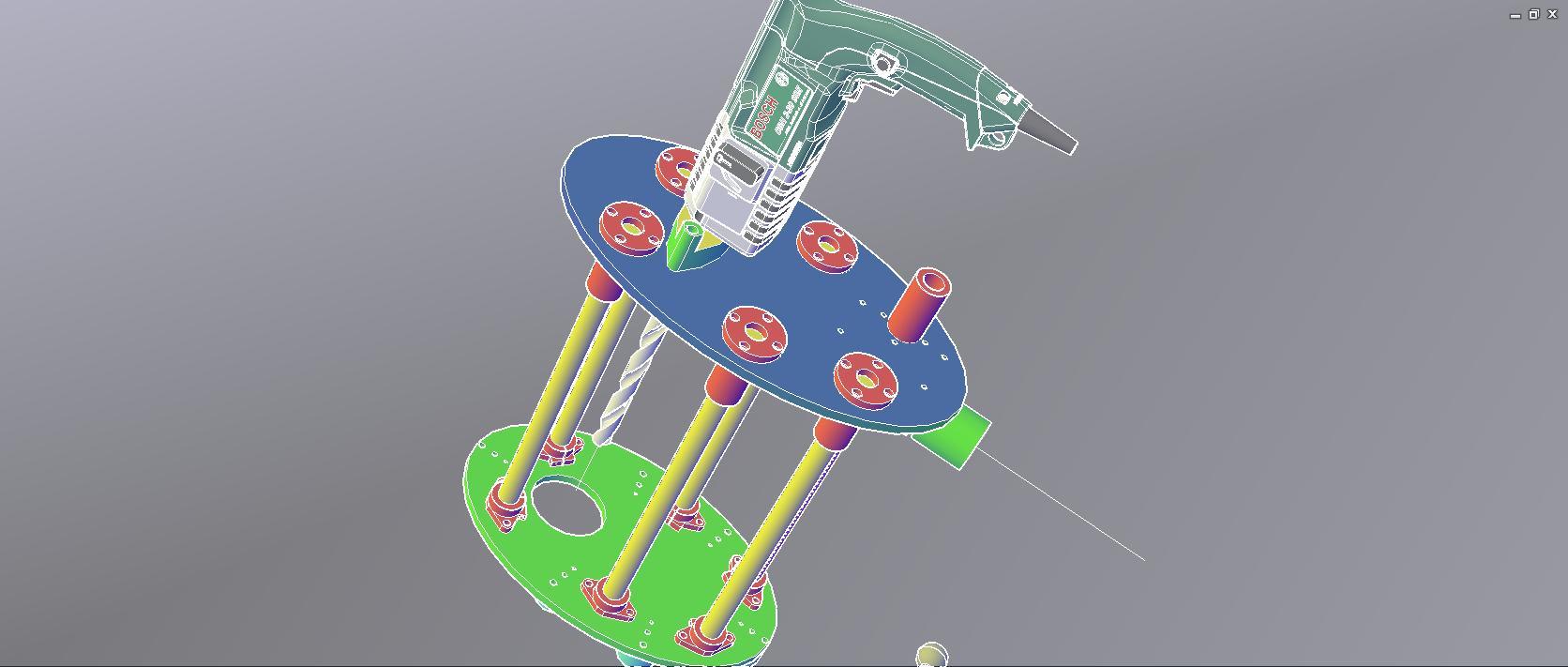

Ehhez a művelethez terveztem egy mágneses fúrógép állványt, ami nemsokára a megvalósítás útjára lép.
Ezzel a cuccal odaférek a széleken lévő furatokhoz is és persze tudom tartani a merőlegességet.

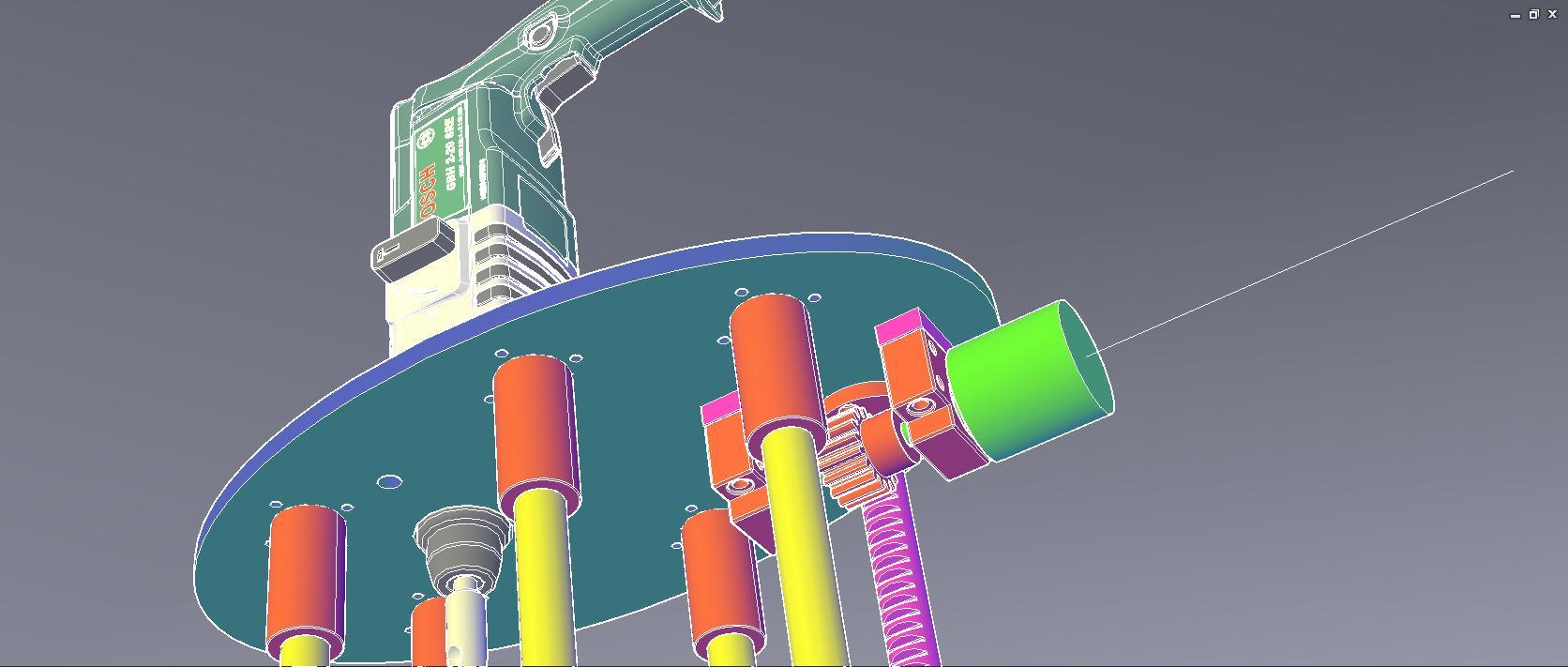

Ha szabad megkérdezni, milyen előnyét látod az öt vezetéknek. Miért nem elég a kettő, vagy esetleg három? Védőrácsot képeznek a csigafúró körül?
A fogasléc okát a kézi fúrógép és átmenő furatok esetén szintén nem látom.
A fogaslécet a fúrótól a lehető leg távolabbra helyezted. A fogaslécen közölt előtolás a fúrót igyekszik kimozdítani az ideális merőleges közeli helyzetből.
Az előtolás támadási pontjának nem a fúró tengelyvonalában, vagy ahhoz minél közelebb jó volna lennie?
Mik az okok?
Én  feleslegesnek látom ezt a mágnestalpas fúrógépet ide mivel  egy 3 mm-es falvastagságról van szó és mivel nem tömör anyagról van szó a 40 mm-es zártszelvény másik oldalán már nem lesz pontos a furat pozíció mondom ezt úgy , hogy nem tudom milyen méretű lesz a csavar azaz hány mm-es lesz a fúrószár . Természetesen más felhasználásra majdnem jó . Ahogy mondod - a mágnestalpas gépeken is igyekeztek a nyomóerőt biztosító fogaslécet minél közelebb tenni a fúrógép tengelyvonalához azaz minél távolabb van annál nehezebbé válik a működése .
Most olvasom , hogy a 10 mm-es lemezt is ezzel akarja Gábor fúrni - oda azért használható de más felállású szerkezet nem lenne jobb és egyszerűbb ?
Ez egy kicsit szerintem tul lett gondolva.
Nem lenne egyszerűbb talpas fúróvezető perselyt használni ahhoz a pár furathoz?
Akkor nem kéne ez a hatalmas monstrum.
