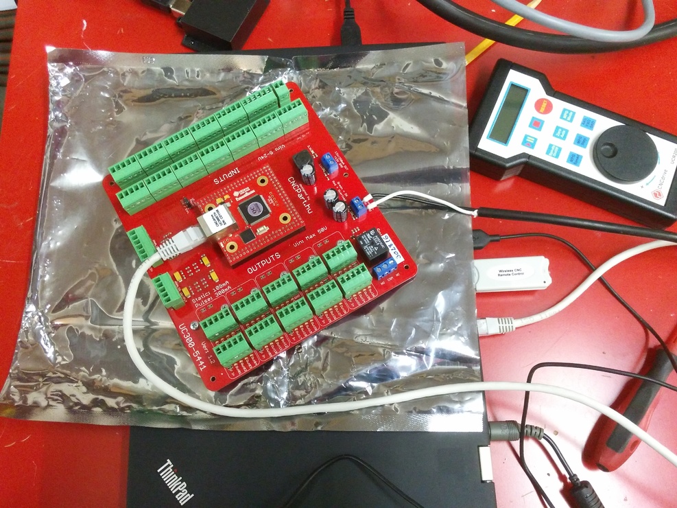

Milyen illesztőt használsz hozzá?
Videót most nem volt időm csinálni, persze ha valakit érdekel, majd teszek föl.
UC300ETH-et használok egy CNCPart-os UC300-5441-es illesztővel.

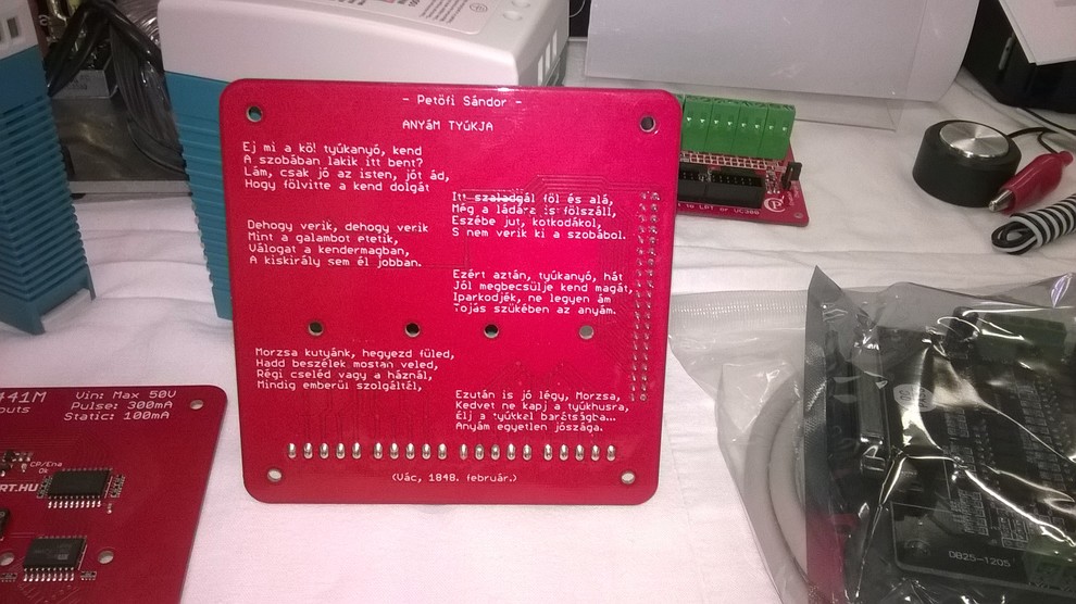

Csinálj már egy képet annak a panelnak az aljáról is !
Mindig csak a tetejét lehet látni mindenhol.
Köszi !
Téged mindig a másik oldala érdekel. :D
Tessék parancsolni.
Ez nem is olyan érdekes hátulról. :) Bezzeg ez:
Szeretem a dolgokat a másik oldalról is szemlélni ! [#nevetes1]

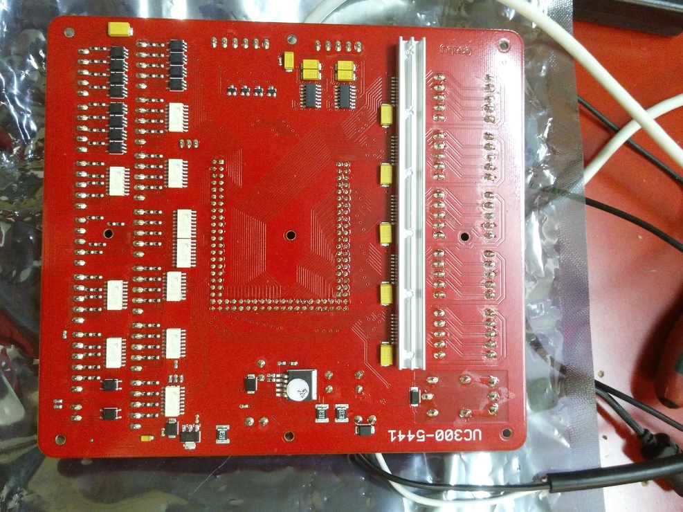

Az UC300-5441-nek van valahol elérhető leírása?(bekötés, ilyesmi) Mert a gyártó honlapján nem találtam meg.
nekem csak papírosan van meg, de itt van egy link: UC300-5441
Illetve keresd Juhász Gergelyt (Sir-Nyeteg) ha több infó kell.

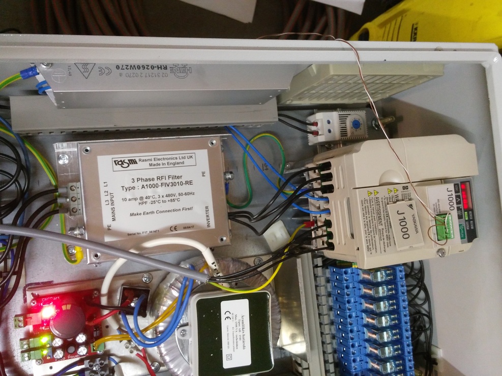

Beszereltem a fékellenállást is, most már nem tilt le a frekiváltó a gyors megállásoknál.
Látom nem tartottad be az ökölszabályt, miszerint:
Mindig eggyel nagyobb szekrényt vegyél mint amire elsőnek gondolsz! :)
Ugyanez igaz stihl fúrészre is, most hallom a szomszédot ahogy erőlteti a kis motoros fűrészét a tüzelőt ahogy vágja. :)
Jól látod.
Pedig ez már az eggyel nagyobb szekrény. ;)
És az egész gépváz ehhez a mérethez készült, ennél méretesebb nem férne el.
Így is magasan lesz a munkaterület, de az előnye ennek a tervezésnek, hogy minden berendezés a gépvázban foglal majd helyet.
Egyébként minden cucc elfér benne, a fékellenállás nem volt tervben, de a gondtalan működéshez szükség volt rá.
