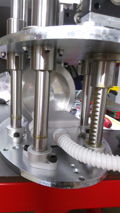

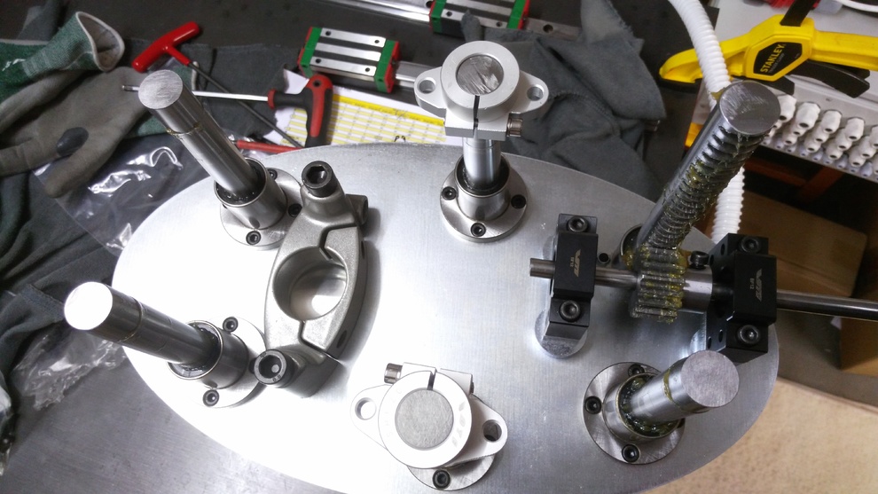

Én látok egy gondot a szerkezettel. Nagyon hosszúak a megvezetők és feltételezem hogy, viszonylag nagy forgatónyomaték és előtolás lesz (alacsony fordulatszámmal), ezek eléggé meg fogják csavarni a szerkezetet és hajlítani a tengelyeket. (Én ha már ilyet készítenék, akkor normál vázat készítenék és arra lineárokat tennék, a síneket a vázra rögzítve a kocsikhoz a fúrógép. 3 db-ot 120°-onként, szerintem az úgy lényegesen kevesebbet csavarodna ugyanakkora forgatónyomatéknál.) De az itt emlegetett olcsó kínai asztali fúró megspékelve kikapcsolható mágnestalp  kombóval, ennél nincs jobb megoldás olcsón házi körülményekkel.

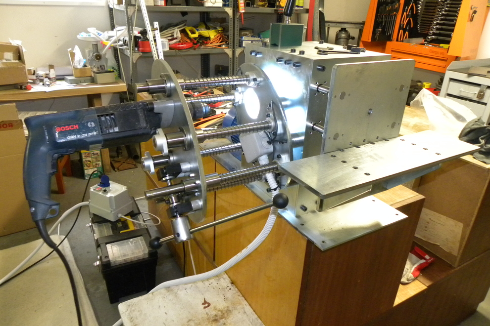

szerintem működni fog, pont úgy, ahogy azt elterveztem.

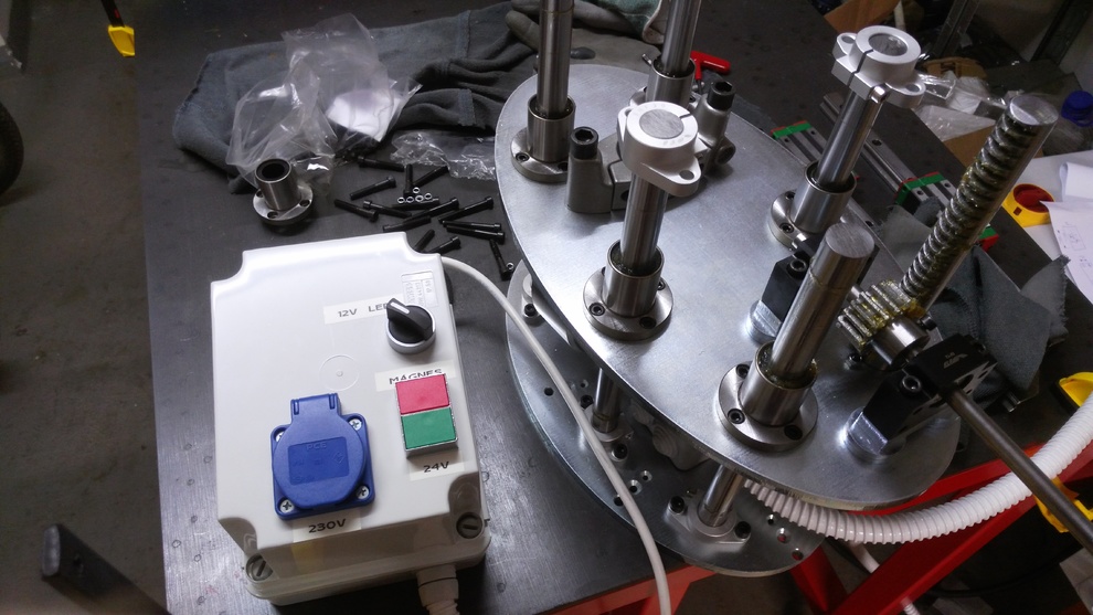

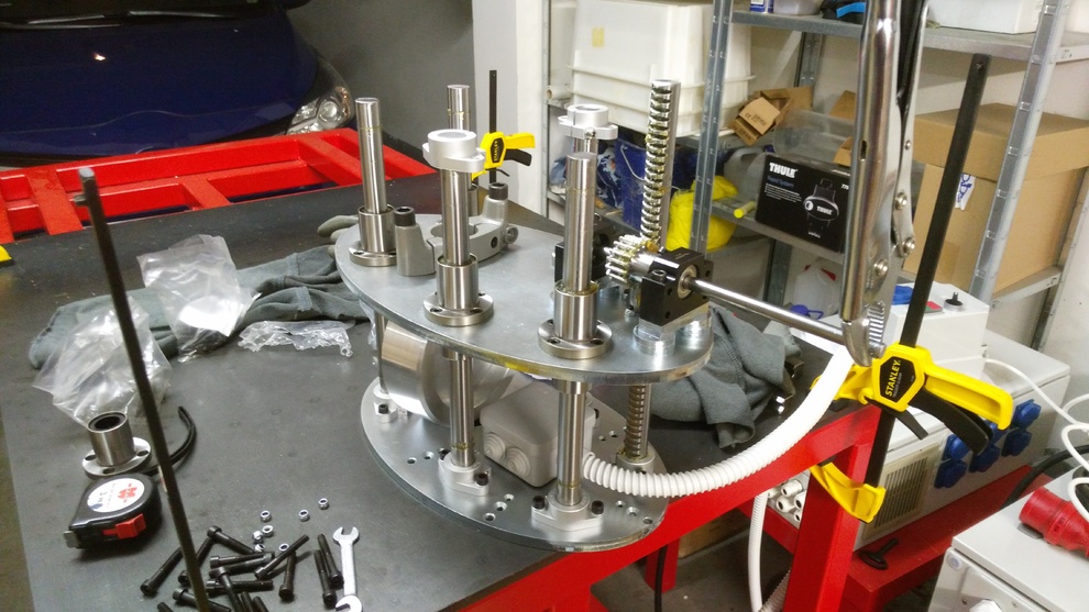

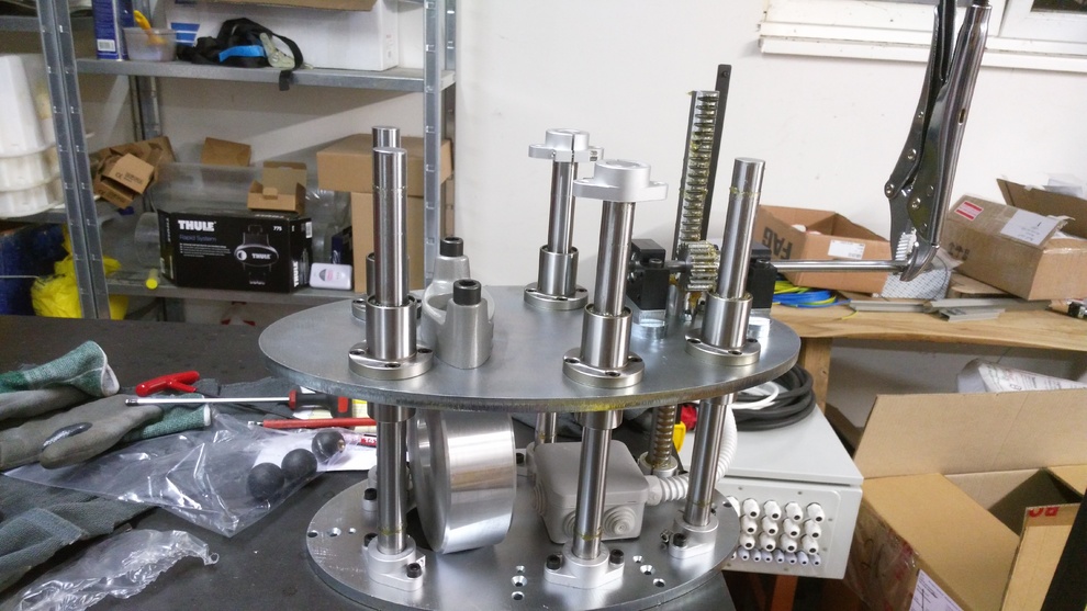

Már csak a mágnesek hiányoznak és pár távtartót kell legyártanom ill. a karnak a cuccait.
Valamint gyártattam hozzá megfelelő nyomórugókat is.
Talán 2 héten belül tesztelhetem is a céleszközt.
Addig is pár fotót teszek föl, amit ma csináltam. :)

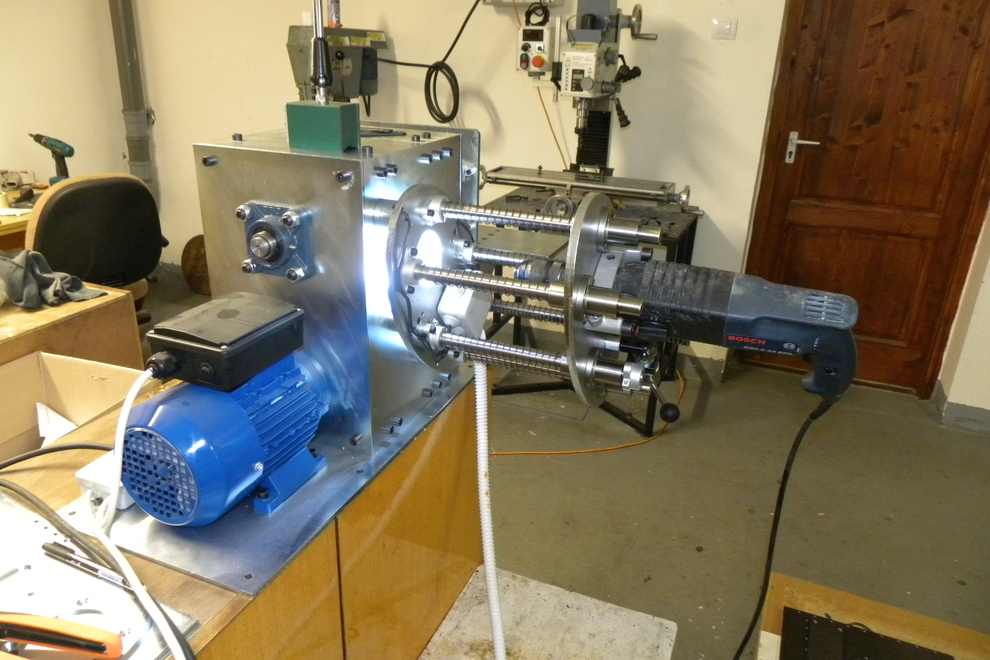

Végre eljött az első teszt ideje.
A kiemelő rugókat sajnos alul-méreteztem, de addig is amíg megjönnek az újak, ki kellett próbálnom a masinát.
[#vigyor]
Hozza az elvárt minőséget, ugyanis ezt a rengeteg furatot az 1000x800mm-es lemezen, illetve a zártszelvénnyel együtt nem tudnám kézi géppel kifúrni.
Óvatos előtolással és megfelelő fúrókkal gyorsan tudok majd haladni, bár az elsődleges cél nem a gyorsaság, hanem a függőleges irány tartása.
Nem mellékesen egy újabb saját tervezésű és építésű gép van a műhelyemben, amire büszke vagyok és jó érzés ránézni, dolgozni vele, vigyázni rá.... :)

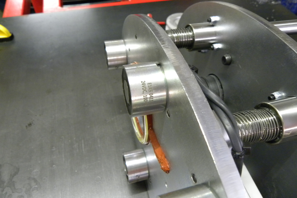

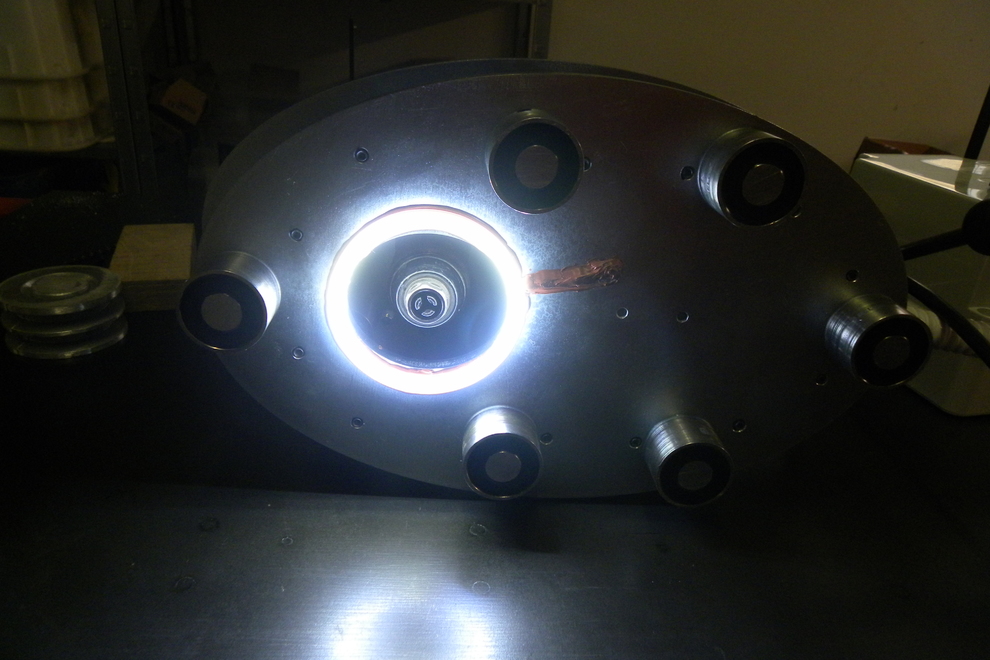

Két fotót is tettem föl a 280kg-os mágneses tartóerőt demonstrálandóan. (minimum 5mm-es lemezvastagság)
Bocs a rossz videóért, legközelebb állványra teszem a gépet és figyelek a fókuszra is.

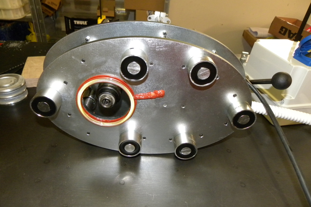

Vizslatom a fotókon és a videón az (elektro) mágnest de valahogy megbújik .. No arról is írhatnál valamit ... Hogyan mérted a 280 kp tapadóerőt ?

Ugye nem egy zártszelvényt fúrtál át ennyi ideig? :)
Nem szűkebb helyekre lett tervezve, hanem az asztal lapjához. ;)
A 10mm-es lemezt és a zártszelvényt fúrtam át a videón.
Sajnos egy kézzel nem tudtam még a fókuszra is figyelni, de majd legközelebb állványról veszem föl.
Szia Gábor,
semmi extra, a neten keresgéltem és ott találtam rá ezekre a rögzítő elektromágnesekre.
A rögzítőerőt nem mértem, simán elhittem amit a honlapon írtak a típusokról. ;)
Amiket ehhez a projekthez választottam azok 475N rögzítőerejű verziók. Ebből ugye 6db van a gépemen, így jött ki a 285kg-os tartóerő.
Persze fejjel lefelé és valszeg függőlegesre állítva sem fogom használni a gépet, csupán kíváncsiságképpen tettem a menetelőgépem oldalára, hogy tényleg megáll-e.
És meg sem moccant ahogy óvatosan cibáltam.
Selos rögzítő elektromágnesek
