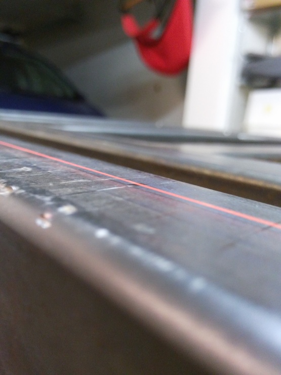

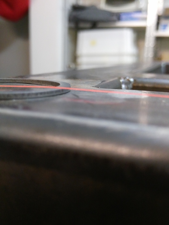

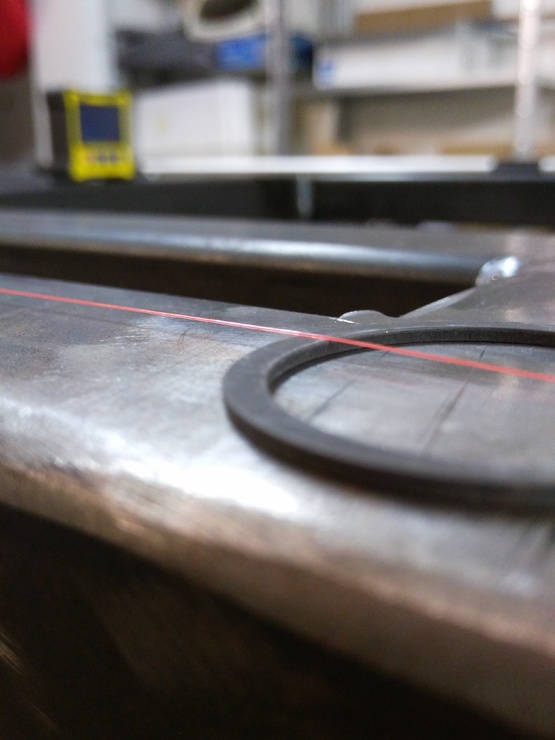

Én csak arra lennék kíváncsi hogy ha a zölddel jelölt helyekre leraksz 2 db 2 mm-es fúrót és a lilával jelölt helyre rájuk feszítesz egy damilt vagy vékony citerahúrt akkor mit látsz.
Ha végig egyenletes a távolság a keret és a drót közt akkor tényleg megérdemlik a dicséretet a lakatos barátaid.
Nem szoktam egyéni kívánságokat teljesíteni, de erre én is kíváncsi voltam.
Na szóval, mivel nem volt otthon 2db egyforma méretű kis átmérőjű fúrószár, ezért 2db 1.5mm-es zégert tettem a felfekvési pontokra. A damil a pergető botomon lévő 20-as zsinór volt.
Konklúzió: az egyik oldalon középen szemre max 5 tized hézag lehetett, a másik oldalon viszont egységes volt a táv a zsinór és a szelvény között.
Képeket telóval csináltam mert az volt kéznél.
