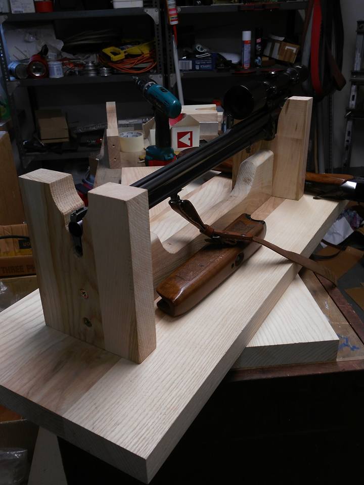

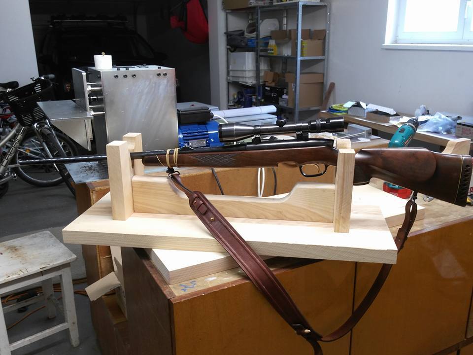

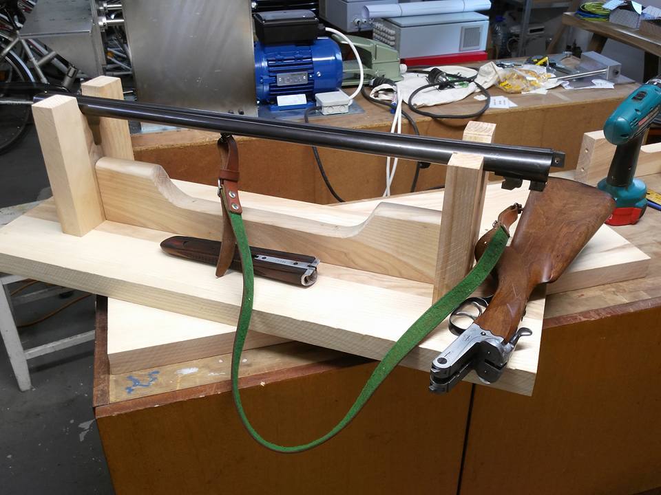

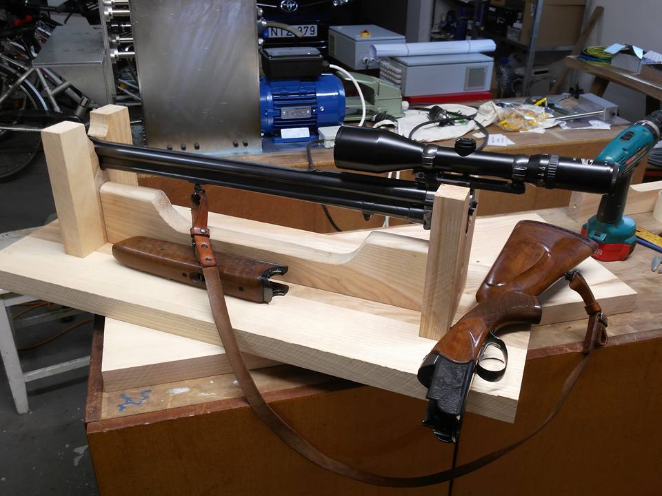

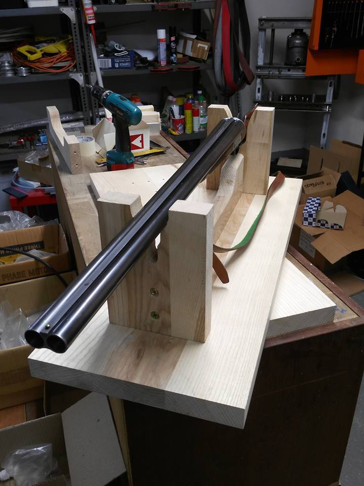

A gépváz nem ért ide, de nem unatkoztam.
Ma egy kis famunka adódott. Több éve már, hogy megterveztem a saját fegyvertisztító állványomat ill. asztalos barátom el is készítette az alkatrészeket kőrisből.
Kell még rá lakk, meg bőrcsíkok a felfekvési pontokon, de azért látszik a vége.
Jó hétvégét mindenkinek! :)
