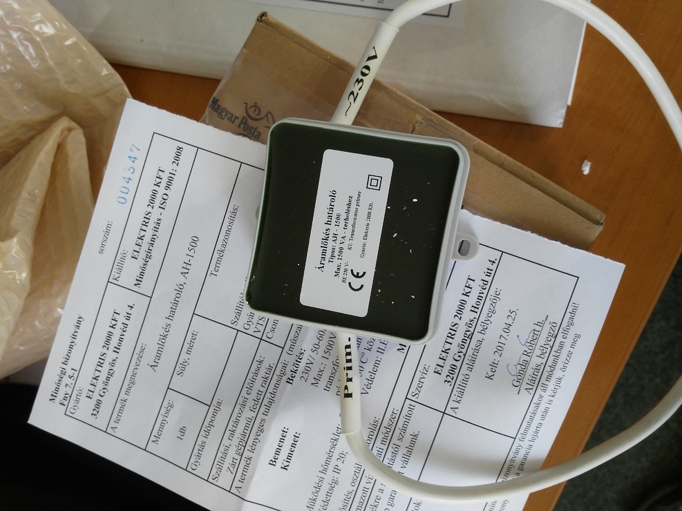

Az új lágyindítóm viszont megérkezett, azt ma bekötöm a helyére.
