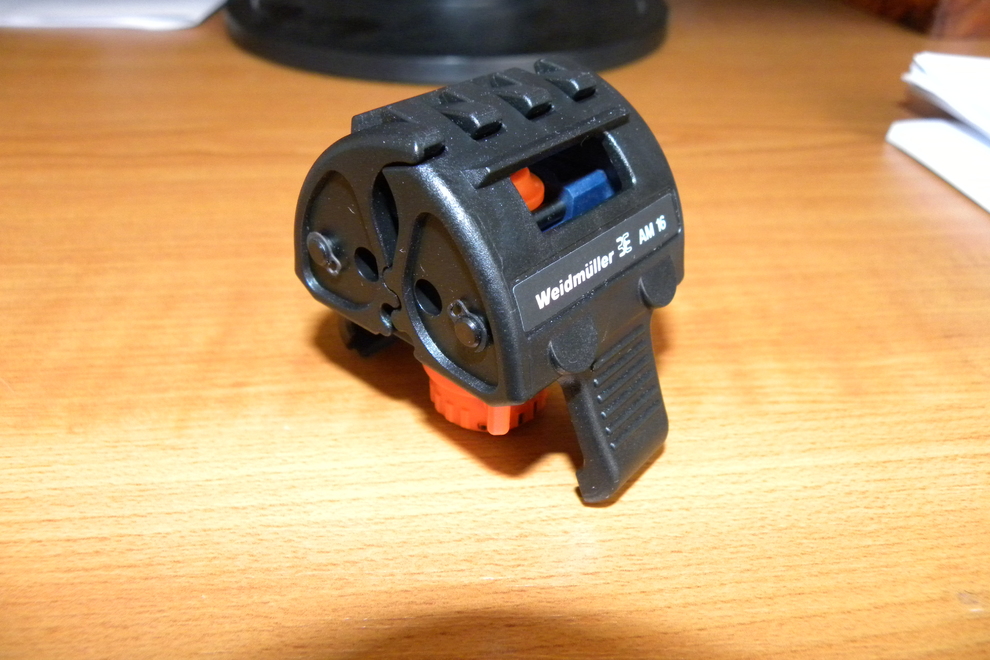

Már régóta keresek egy jó kis kábel blankolót, főleg olyat amivel az árnyékoltat is kulturáltan meg lehet csupaszolni.
Pár éve rátaláltam erre a cuccra, de sokalltam érte az összeget.
Aztán amennyi kábelt rendeltem a szekrények bekötéséhez, meggondoltam magam és megrendeltem. [#vigyor]
Nekem ilyen van csak piros.
3x1 kábeltől már használható.
Csak megkarcolja a szigetelést aztán meg kel törni a kábelt ott és már el is vált.
Mivel önbeálló a penge így hosszában is "megvágja" aztán csak le kell húzni a karcolás mentén a szigetelést.
Ezt az árnyékolt kábelt kéne csupaszolni azzal. [#nevetes1]

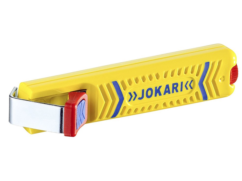

Ja ismerem, ilyenem nekem is volt régen.
Amikor a házat építettük, vettem egy Kaiser AMZ blankolót, na az kábelhez piszok jó volt.
Árnyékoltat is viszi, de nem a legjobb.
Egyébként is oda vagyok a jó és praktikus szerszámokért. [#vigyor]
