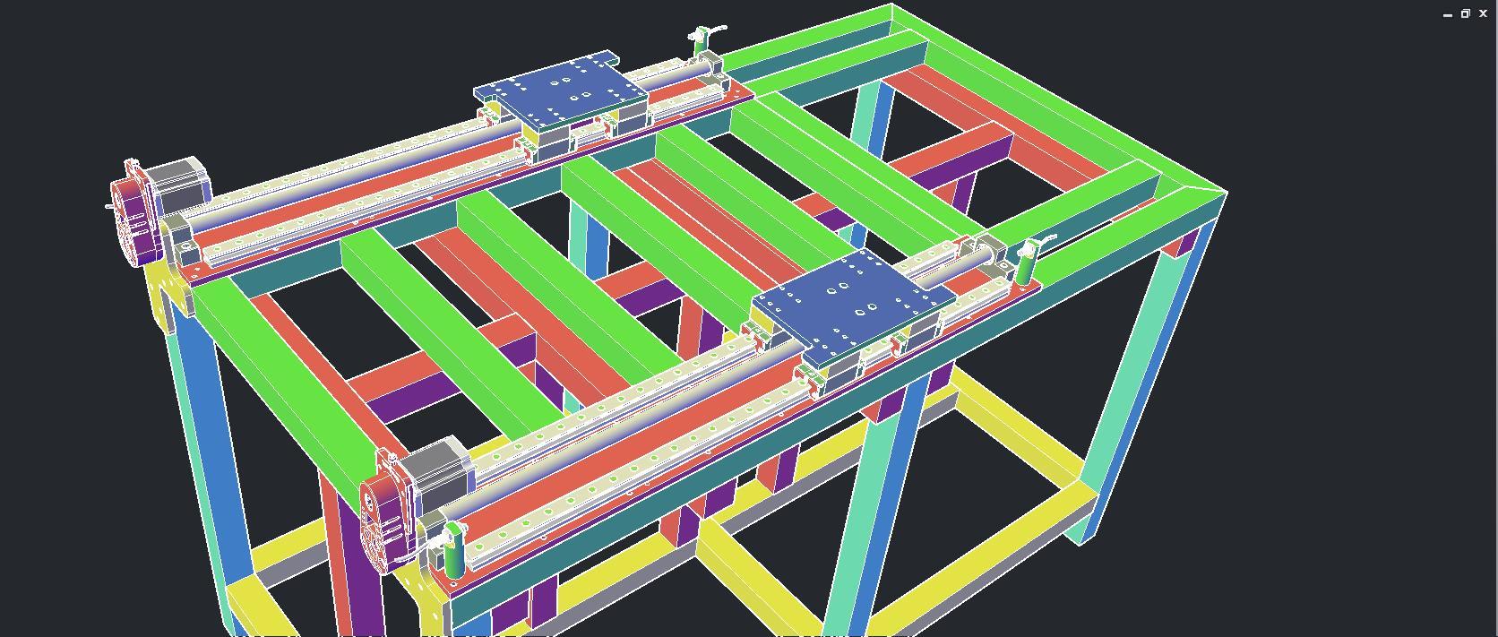

Alakul a modell, és a gépváz is itt lesz a műhelyben hétfőn. :)
Lesz alkalmam éjszakába nyúlóan dolgozni rajta.
Devecz Miklós
A négy darab sín nem lesz egy kicsit túlhatározott?
Szerintem nem.
Ehhez a fajta vezérléshez kevésnek találtam az 1 profilsínt.
Első gépem, majd meglátjuk mi sül ki belőle. ;)

Miért?mekkora síneket használsz?

Azért kiváncsi lennék, hogy oldod meg a párhuzamosságot, feszülés nélkül.

Eddig akár még két önálló mozgó híd is kisülhet belőle :)
Igen, talán szokatlannak tűnik az elképzelésem erről a megoldásról.
A neten láttam már hasonlókat, szóval annyira nem új a dolog.
Komplett tervet nem merek mutatni, ezt is félve tettem föl.
Majd fokozatosan dobok föl képeket ahogy a tervből valóság lesz.

Nállam is,igaz csak kettő van,de nem az a gép leggyengébb pontja.[#wink]

Mi lesz az asztal azon részén ahol nincsenek sínek?
A negyedik tengely?

Az üres részen lesz a laptopnak a helye, valami plexi kuckóban.
