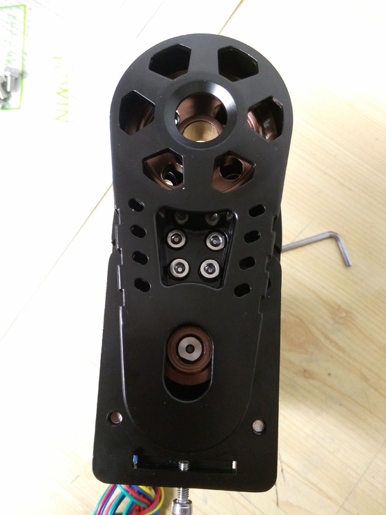

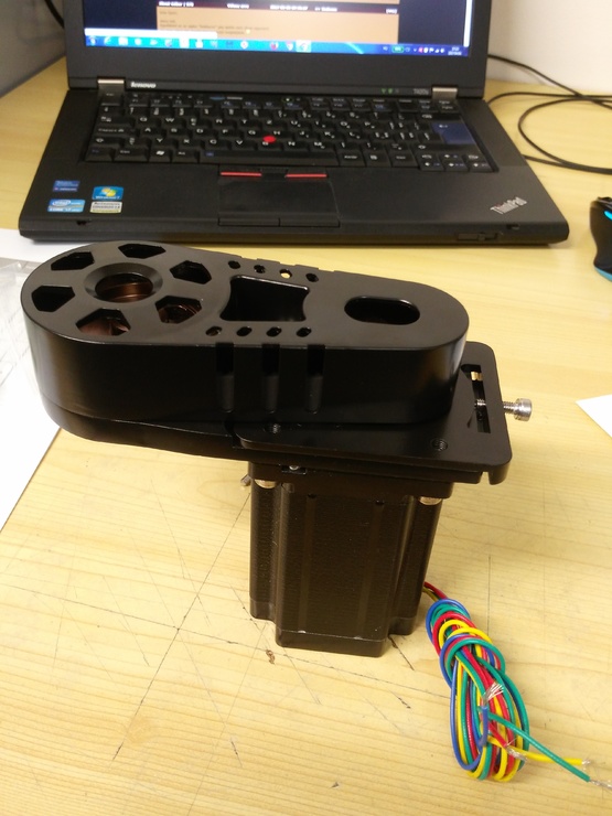

megtetszett ez a (CCM) szíjas áttétel és tesztelés végett rendeltem egyet.
Nema 23-as léptetőkhöz való, úgy tűnik jó vétel volt.
Áttétel 1:2.5, 3M fogasszíj, csavarral állítható szalagfeszítés, az egész cucc por-festett alumínium.
A gépállvány rajzát is leadtam a hegesztőknek, ha elkészül boldog leszek és folytathatom a munkát végre.

Ez az áttétel engem is érdekelne ,  linket tudnál feltenni ?
