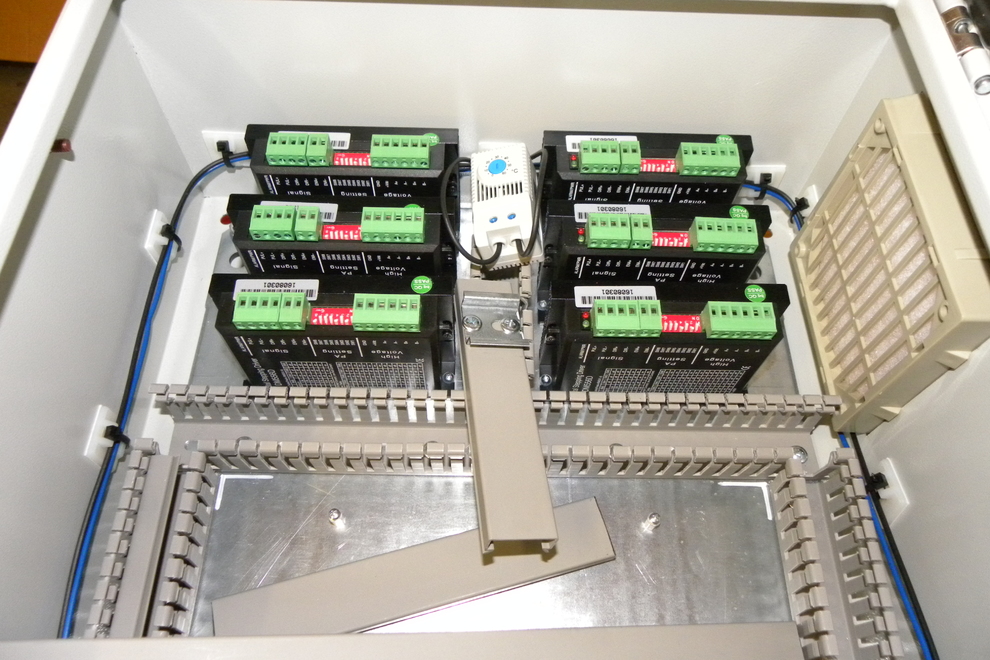

Egyébként csorgathatnál némi infót a mechanikai elképzelésről is, látom hat léptecsvezérlő lapul a dobozban...

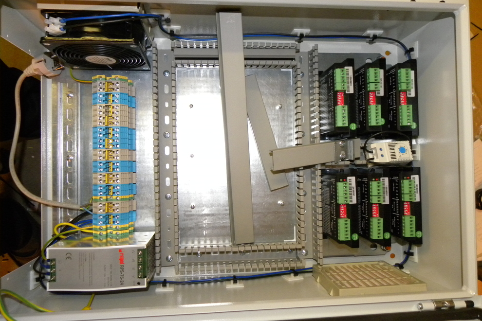

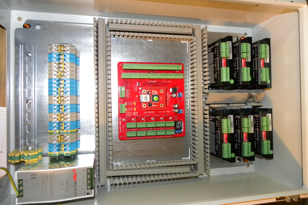

köszi, de kicsit zsúfolt lett minden, azt hittem bőven lesz hely a cuccoknak, mindegy most már így marad. :)

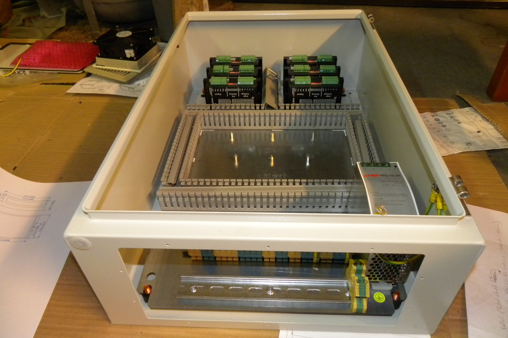

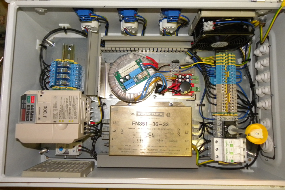

Sirnyeteg tanácsát megfogadva a frekiváltót nem kevertem össze a gyengeáramú résszel. [#vigyor]
Vettem még egy szekrényt és teljesen külön építettem be a motorvezérlőket, illesztőkártyát, stb.
A 6db léptető azért van bent, mert később szeretnék mást is csinálni a maradékkal, de nem szeretném újból szétkapni az egészet.
A konstrukció egy kis router gép lesz ha minden jól megy, annak is megvannak már fejben a tervei, de előbb ezeket kell befejeznem és közben persze tervezgetem a többi hozzávalót is.

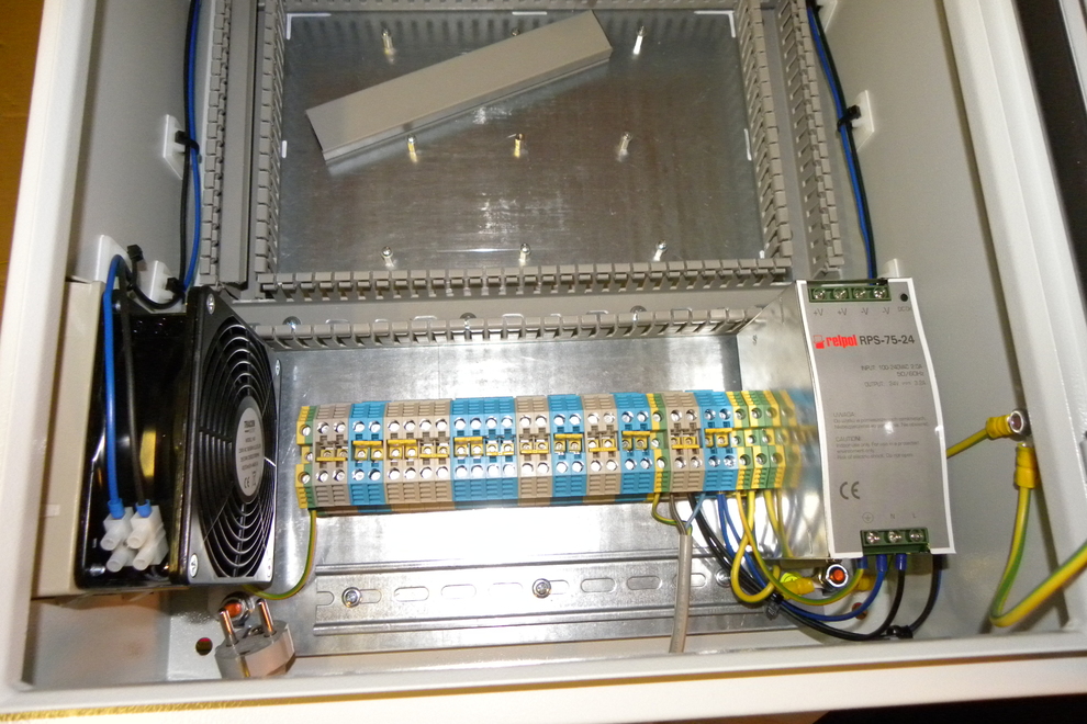

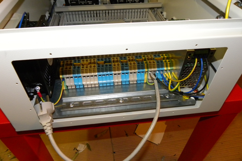

Jó estét a gépépítőknek,

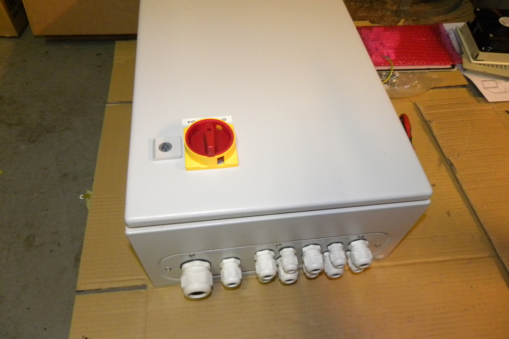

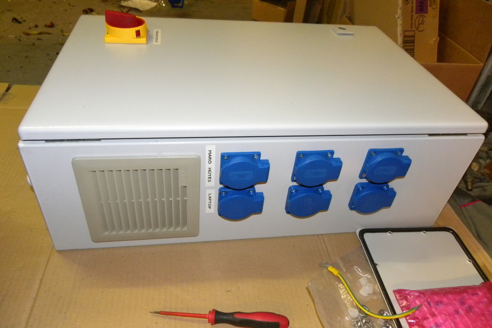

ma sikerült befejezem a szekrény oldalának kivágásait a szellőzőknek, illetve 1-2 madzagot a helyére kötöttem (DC 24V tápegység, szellőző venti + termosztát).
Ha minden jól megy, akkor holnap jöhet a tömszelencék fúrása, a rajzot most készítettem el hozzá.

Milyen vezérlők ezek,hogy ennyire melegednek?
Tegnap is láttam, ma is.
Távol álljon tőlem, hogy kötekedjek...
Tudom, hogy Te is tudod.:)
De valami, nem stimmel ott a "cirmos" vezetékek körül.
[#wave]
Igen.
Ha igazi lánc lenne, nem is írtam volna.:)
Igazából, az ajtólap lekötése nem is kellene.(csak a kihajtás van rajta)
De ha már van lekötés...
Nem tudom, hogy mennyire melegednek. De ha mégis, azért van a szellőző ventilátor. :)
A zöldsárga madzagokat még elrendezem, nem végleges. ;)
Hàt igen,minden kötésnek szabvány szerintinek kell lennie.Ez olyan mint a TS sín csak akkor alkalmazható PE vezetőnek, ha az a minőségi tanúsítványàban le van írva.
Amúgy szép.Csak azért kérdeztem ,mert pàr darab hasonló szekrényt kell gyàrtanunk.De nincs rajt a terveken venti.
Tudom.:)
Pont ezért használom annak a pár típusnak valamelyikét, amelyeknek a tanúsítványa pozitívan rendelkezik erről.
Weidmüller-es síneket régen is erre használtuk, de majd rákérdezek újra a villamossági boltban.
köszi Béla a figyelmeztetést ;)
