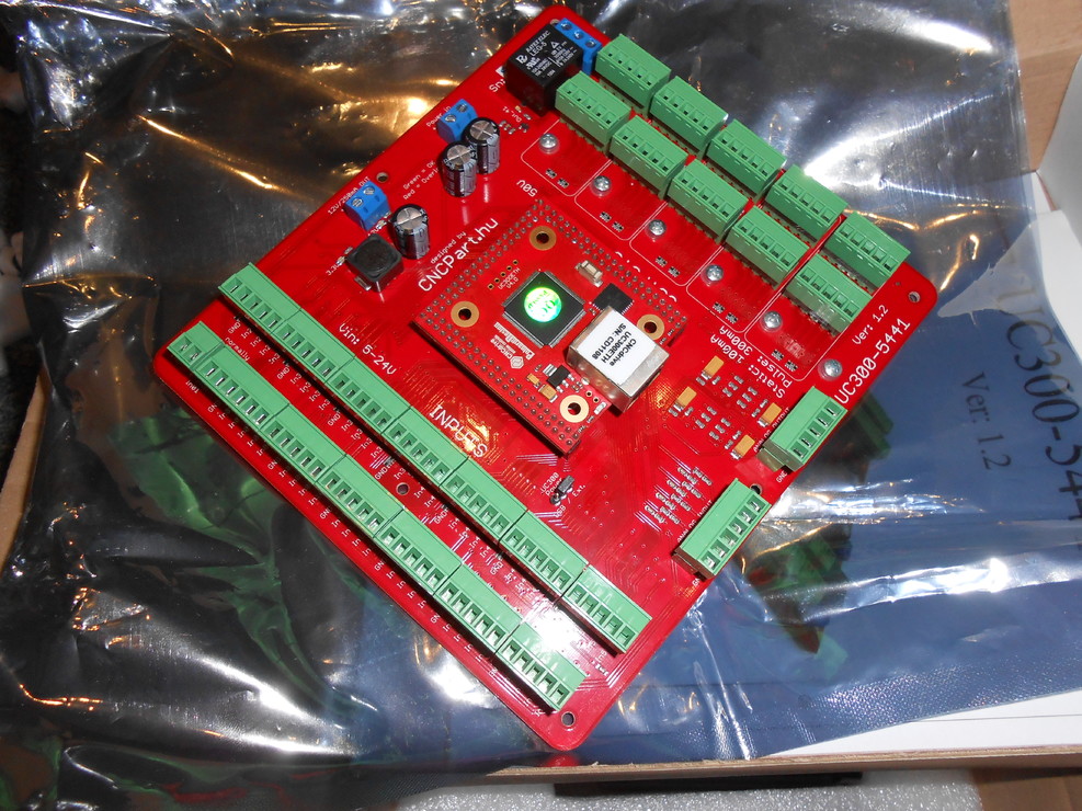

ma kaptam egy kis csomagot a CNCPart-ról, többek között ez is benne volt.
Folytatódhat az építés. ;)
Gratula :)
Remélem valami szuper akció volt, ahogy nézem a teli árát, az szinte magában kiad egy kisebb gépet :D
Köszi Jani, de a neheze még csak most jön. :)
Nem tudom, hogy jelen alkatrészen volt e akció, mert rengeteg cuccot berendeltem még ezen kívül.
Az biztos, hogy fájdalmas volt a számla végösszege. [#vigyor]

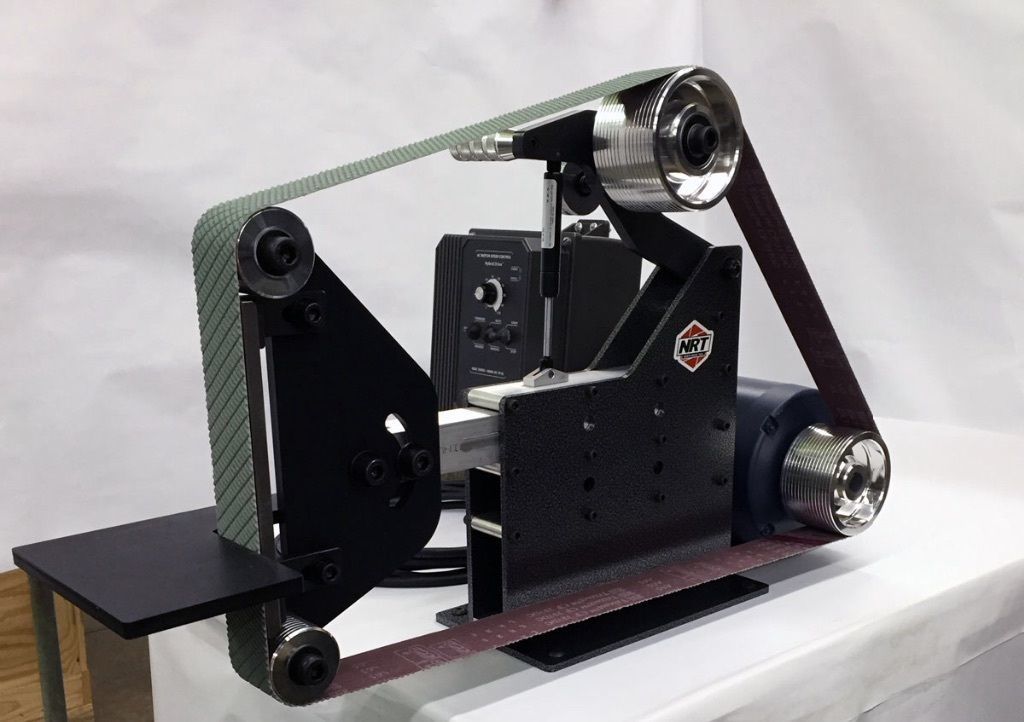

Egy ilyen (illetve hasonlo) geprol mi a velemenyed?
Latom a tieid is hasonlo elven mukodnek. Nekem csak hosszu lapos feluletet kellene csiszolnom.
A kep valamiert nem illesztodott be.
a gép tökéletes erre a célra. Viszont a másik kérdésben nem tudok segíteni, mert én nem készítek késeket.
Keresd meg Szűcs András (facebook) barátomat egyedi igényekkel, hátha meg tudtok egyezni. [#wave]
üdv, Gábor
Ezen milyen szalag van? -Valami polírozó? -vagy mifene?

Ez is eleg nagy segitseg volt. Tudsz valamit az emlitett geprol egyekent? Ahogy olvasom a gep leirasat, 8mm-es lezervagott lemezbol van osszerakva. Majd CADezek egy kicsit, illetve lehet, hogy kerdezoskodom is. :)
nem tudok semmit a gépről, de ha szeretnél építeni egyet, akkor tekerj lejjebb.
