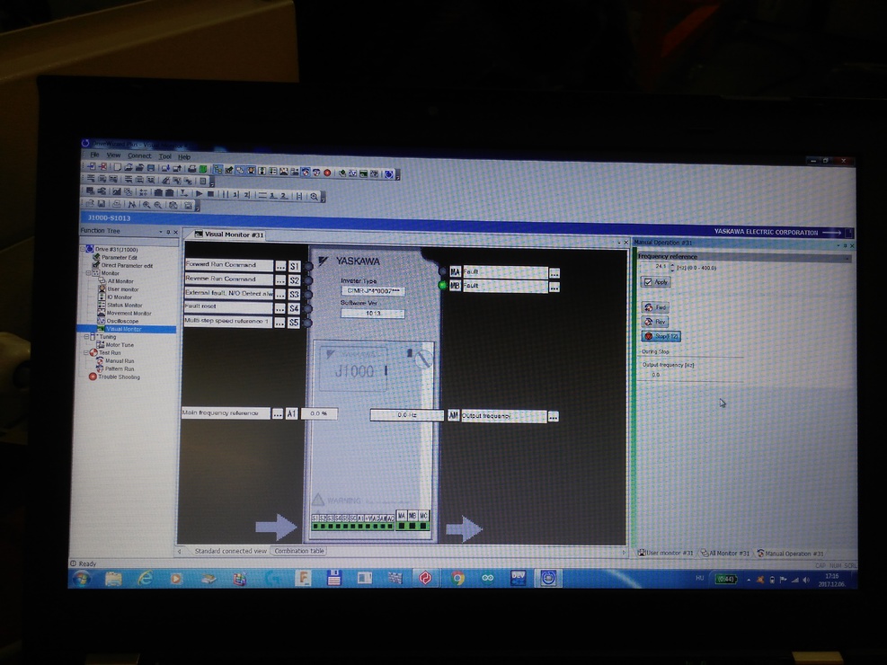

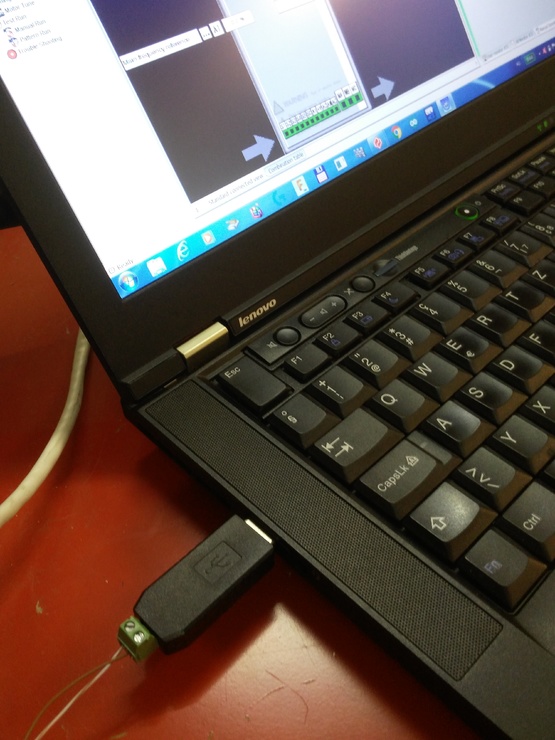

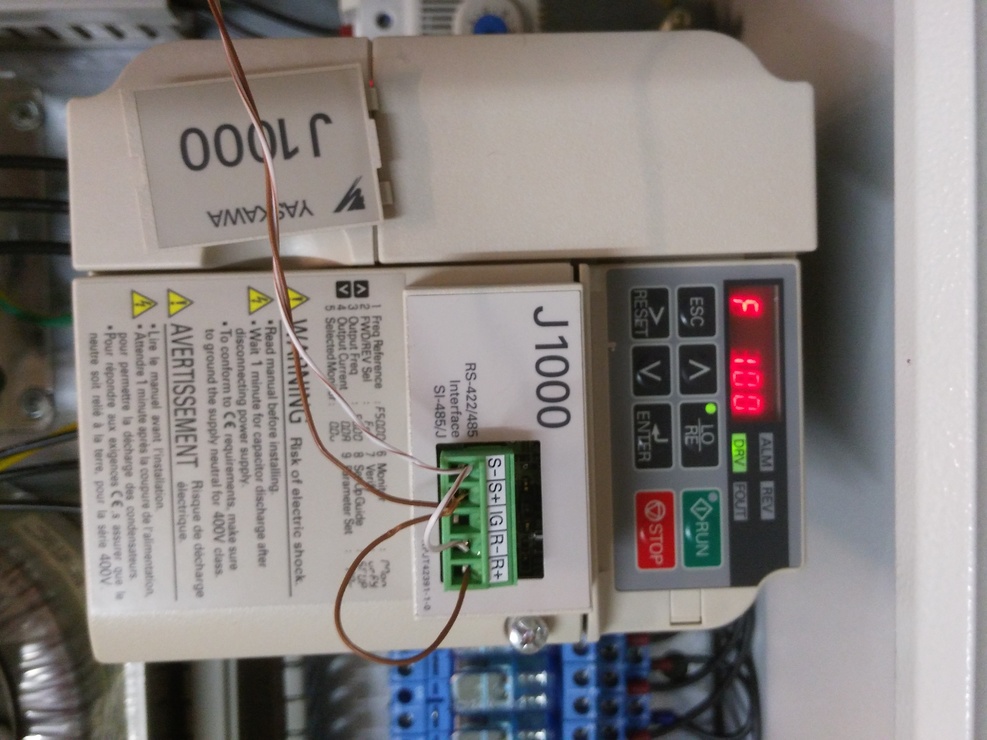

Megjött a frekiváltóhoz az RS485-ös interface modul is. Még sosem csináltam ilyet, de gyorsan összekötöttem a géppel egy USB/RS485 átalakítón keresztül és már fel is állt a rendszer.
A Yaskawa Drive Wizard-al tudom laptopról működtetni a frekiváltót illetve a marómotort.

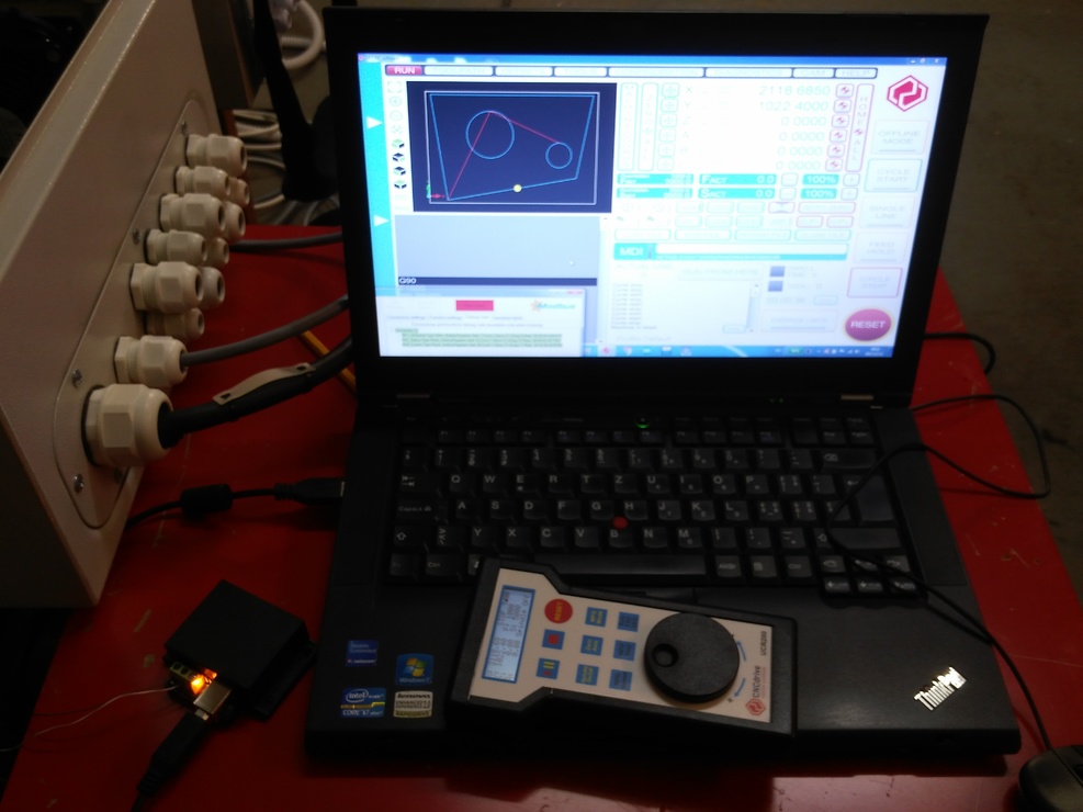

Hatalmas köszönet Dezsoe-nek (Csabának) és persze Balázsnak a segítségért.[#worship]
UCCNC-ből tudom vezérelni a Modbus-on keresztül a frekiváltót.
Képek, videó? :) Örülök, hogy megy! Majd összeszedem az infókat és az UCCNC topikban leírom részletesen, hadd legyen meg másnak is.
