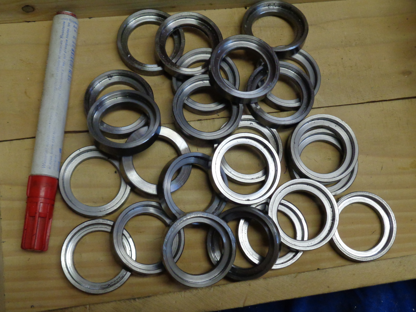

A tegnap és ma délelőtti itthoni: Tömítés foglalat nyomáspróbázó szerelvényhez. Egy külső menetes csőtoldatra lesz ráhegesztve.
Anyaga D40x6 S355 vastagfalú csőhulladék. Darabolást (szalagfűrész) követően két oldalról, kétszeri megfogással esztergálva.

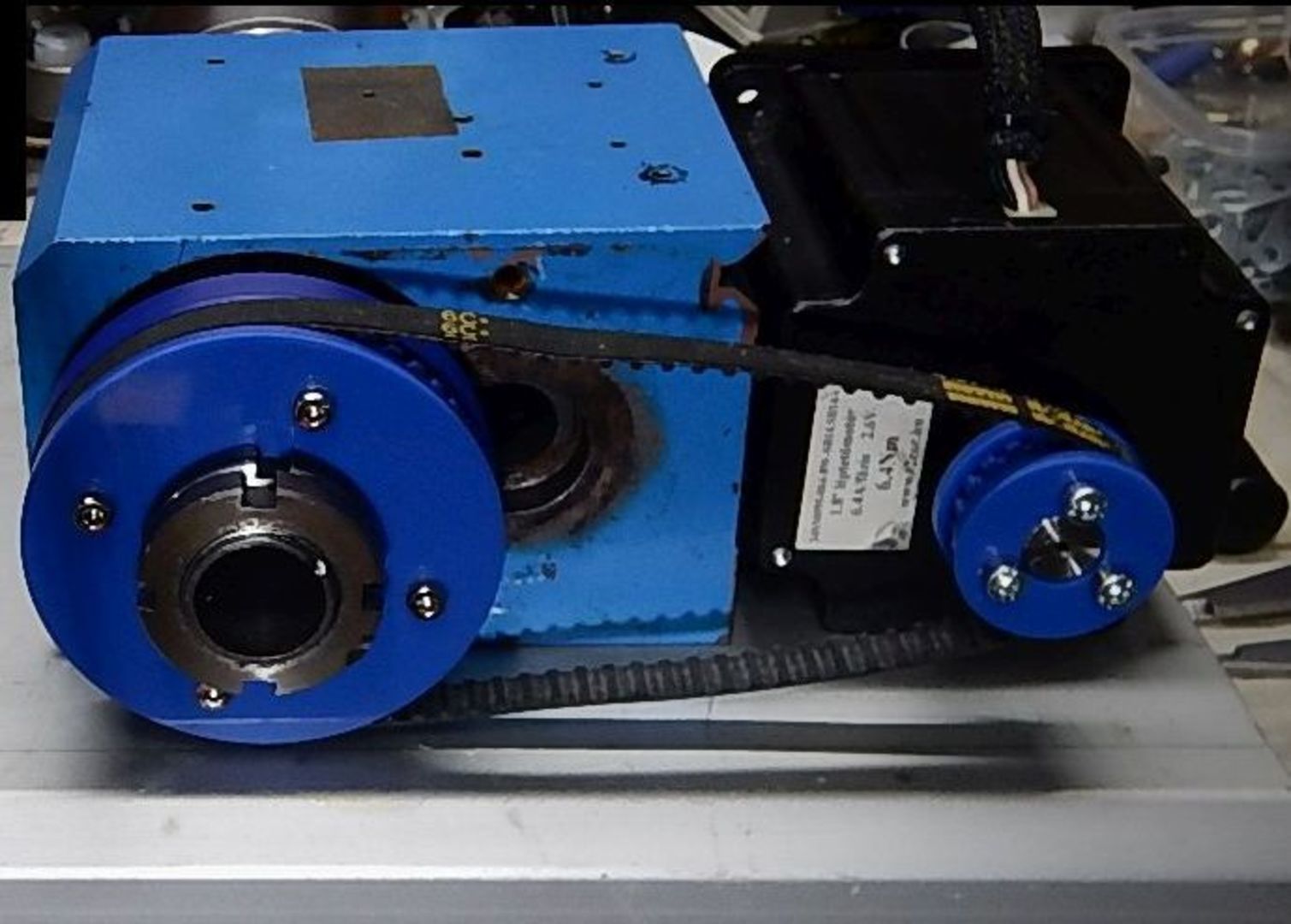

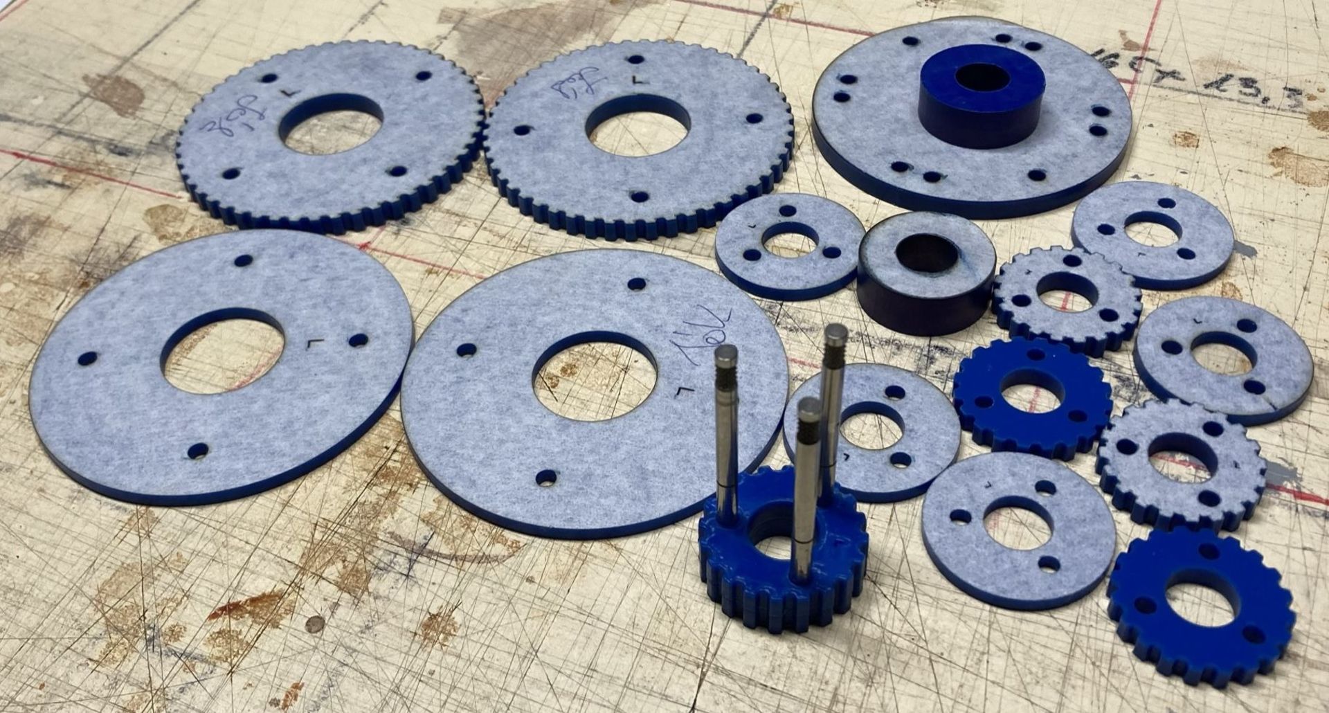

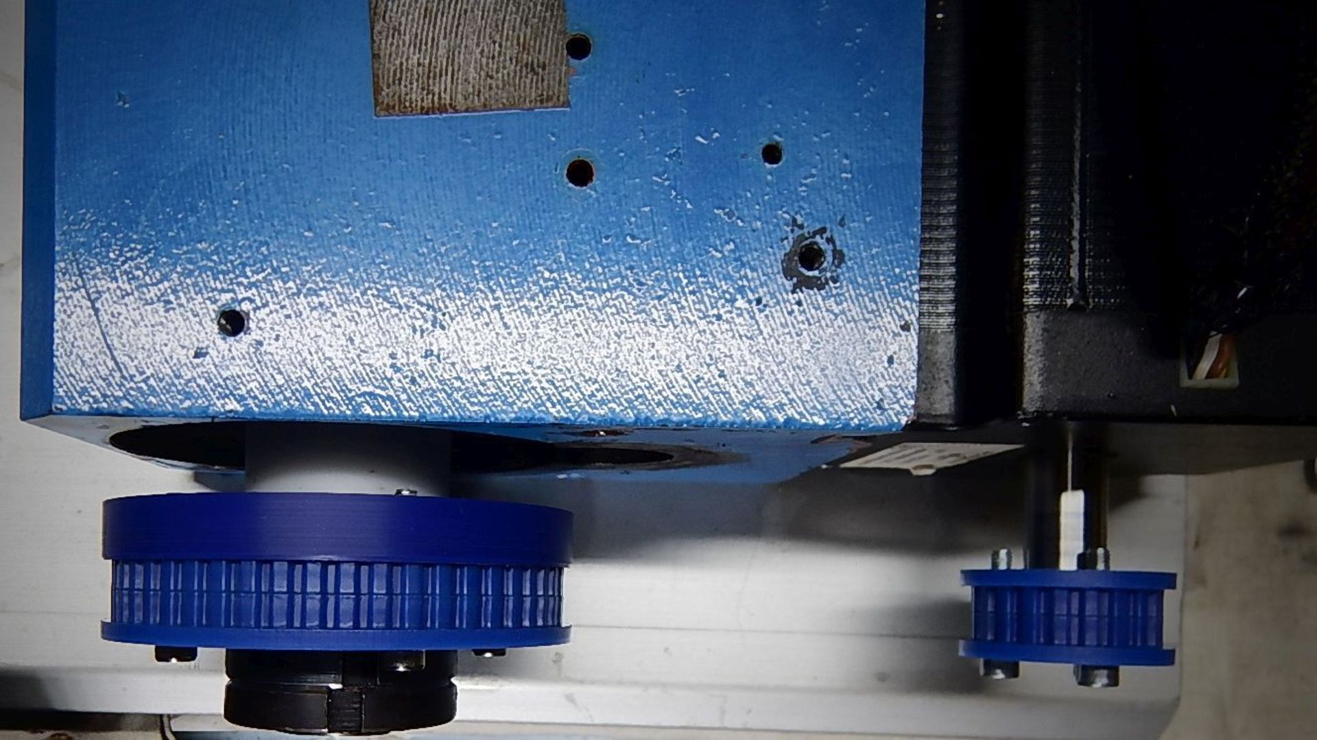

Meguntam keresgélni megfelelő bordáskerekeket, TAKIDEKOR barétommal közösen megoldottuk[#kacsint]
