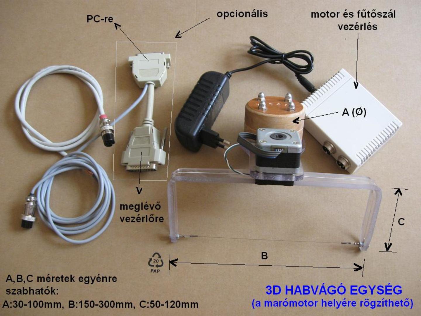

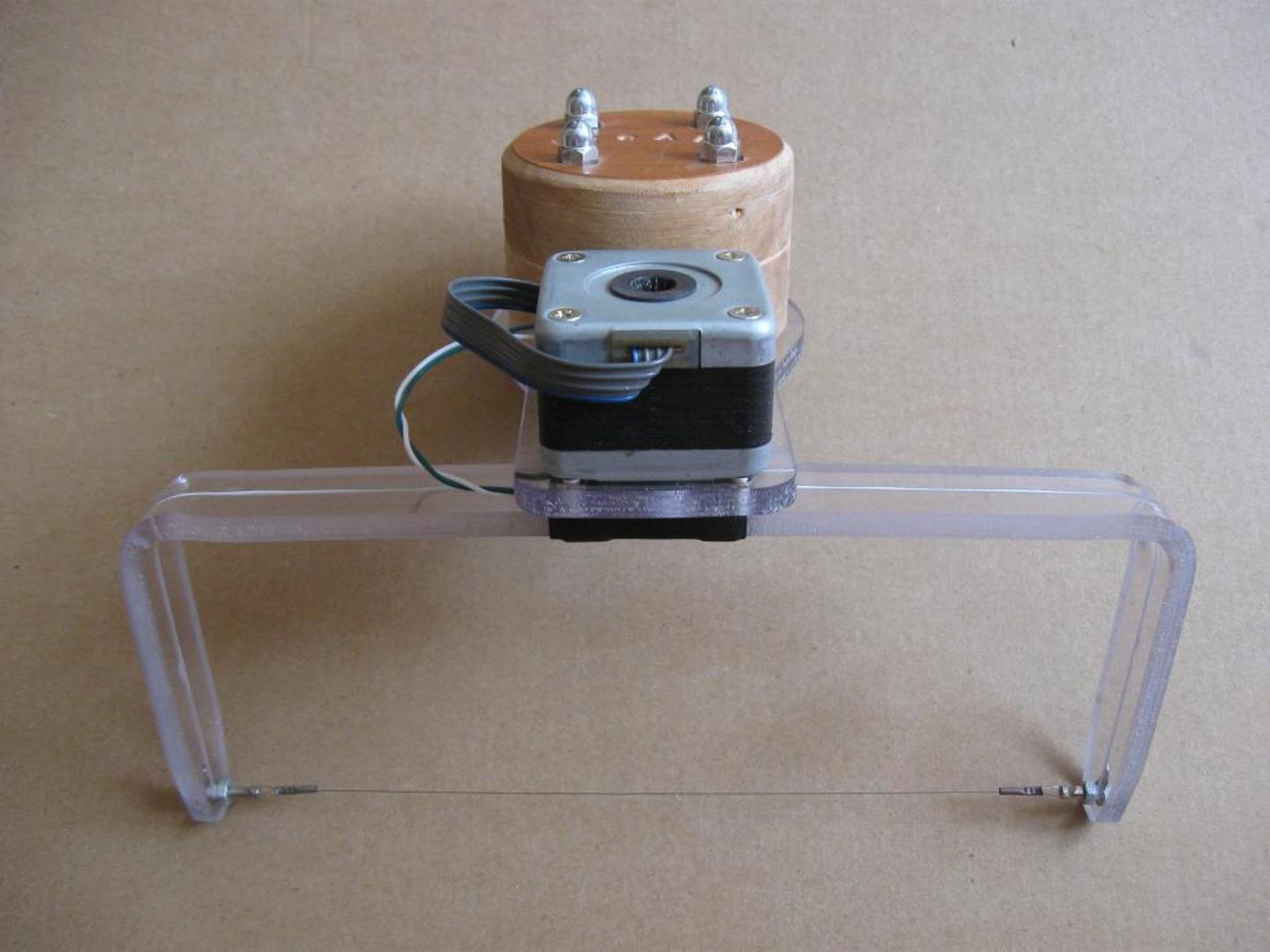

Gratula. Ötletes kis forgatott vágófej.
A gépről tennél föl még képet? / ha nem titok.

Természetesen nem titok :)
Előzőleg úgy gondoltam, hogy eladom, aztán inkább megtartottam magamnak.
Csatolok két képet. Úgy terveztem a felfogatást, hogy az a marómotor helyére illeszkedjen. A PC-s vezérlés egyszerű TB6560-as panelt hajtott, ami a léptetőmotort hajtotta. A huzaltartó 6mm-es tömör polikarbonát, a drót látszik a képen, amivel a fűtőszálra vittem a villanyt.

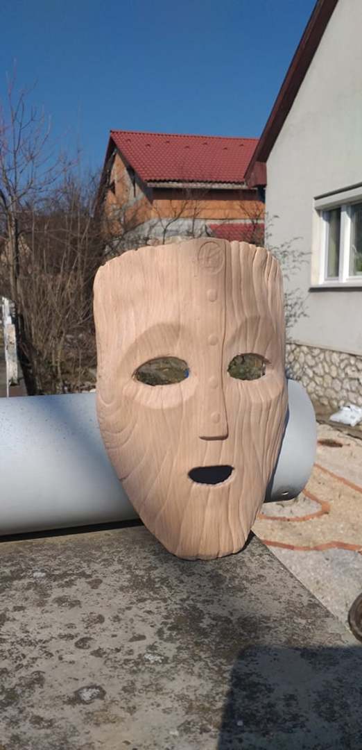

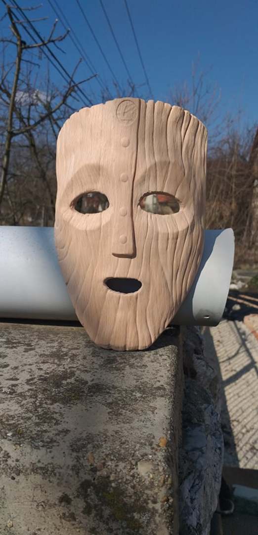

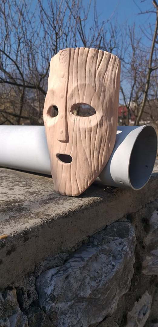

Pár fórumtárs már cseszegetett, :-) hogy miért nem rakok fel soha elkészült marásokat :-) (mert hideg van a garázsban ilyenkor :-) ) Ez most megrendelésre készült, és bár egyszerűnek tűnik, de nem volt az, matekozni kellett rendesen, hogy minden stimmeljen. Kétoldalas marás, nagyolás D6 kétélűvel, a simitó meg R0,5 4 fokos gömbölyítettel, 2000-3000mm/min. Pácolni, lakkozni majd az új tulaj fogja :-)

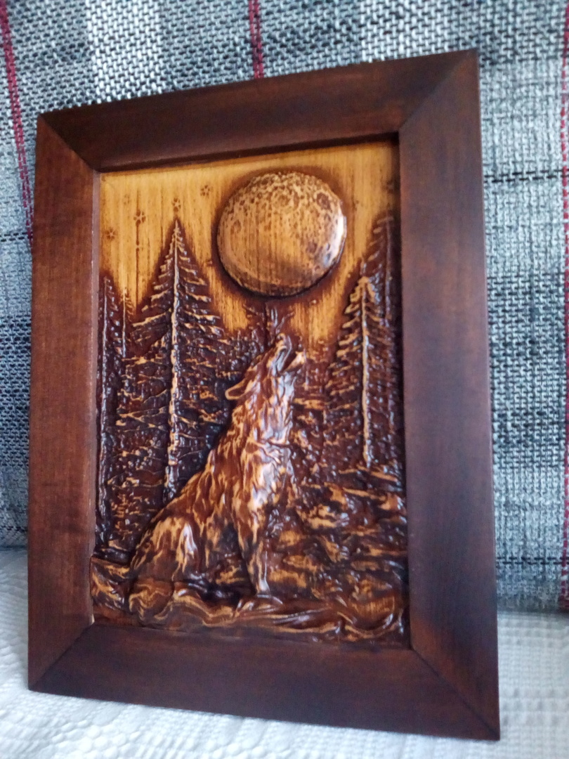

Elmúlt hét hobbizásom:) Bükkfa, fenyő kerettel, pácolt, lakkozót.  Mérete kerettel együtt 330X250X25. Nagyolás kétélű 6-os maróval, simítás R1 gömbvégűvel, majdnem hat óra munka.
