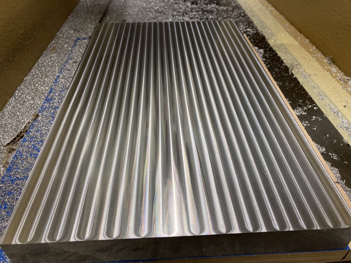

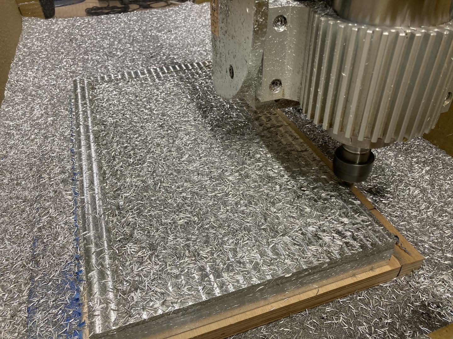

Tegnap egy kis síkolási feladattal fejeztem be az évet, ma pedig folytattam a kontúrmarással.
Köszönöm a biztatást! Feladni csak akkor fogom ha belefáradtam, de én nem szoktam könnyen belefáradni amibe kezdtem. Már régóta akartam valami egyszerű esztergát kis apróságokra, azért kezdtem ebbe. Sokan nem hittek ebbe a megoldásba, de gondoltam kipróbálom mert én hittem benne. Úgy néz ki hogy igazam volt, ez jól működik, jobban is mint ahogy én gondoltam. Nem számítottat hogy vasat is lehet vele megdolgozni, de igen, arra is jó. Majd egyszer lehet hogy veszek egy "igazi" esztergát, de jelenleg nincs hely rá. Viszont tervbe van már hogy hogy tudnám megoldani. [#kacsint]

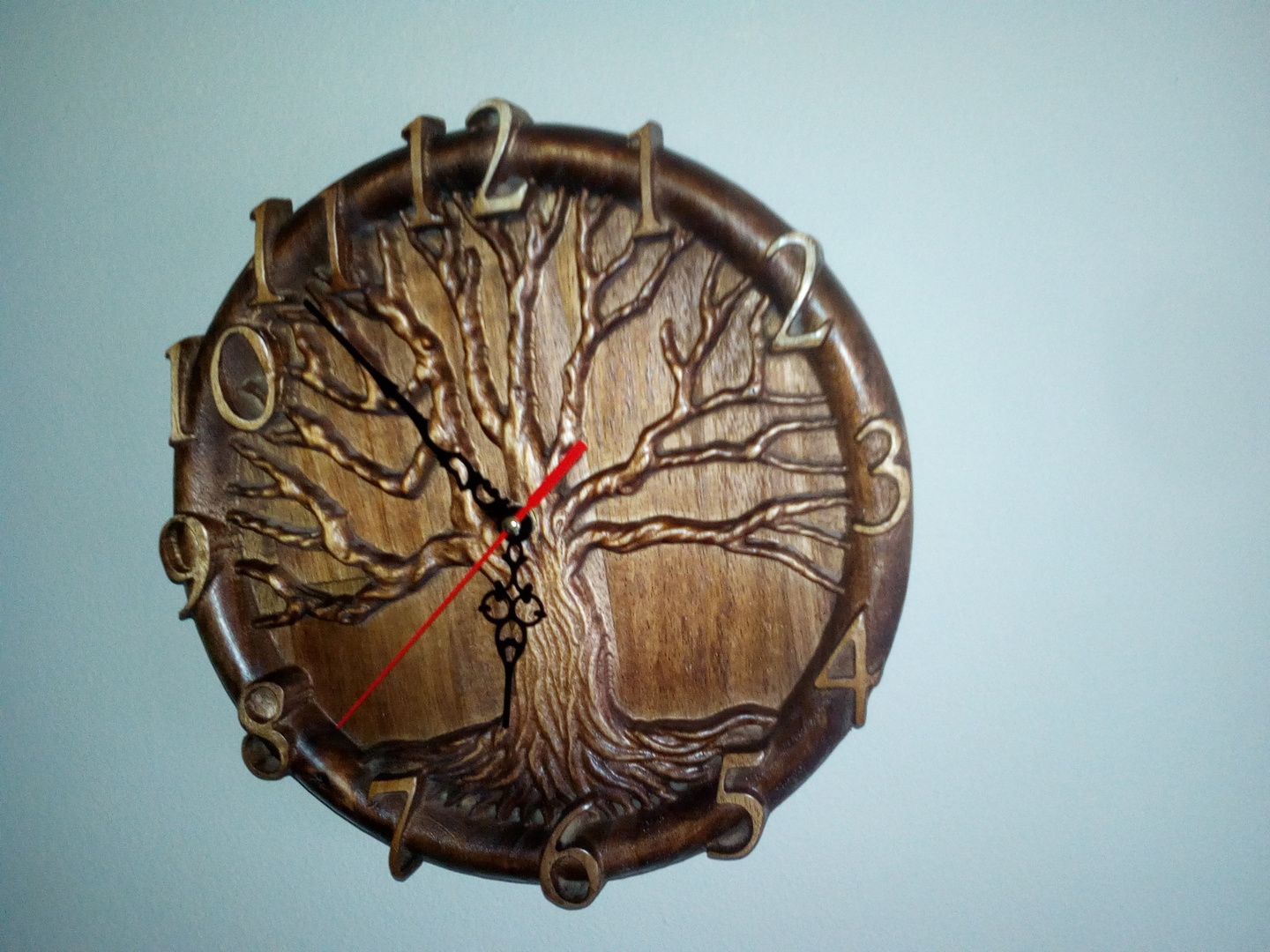

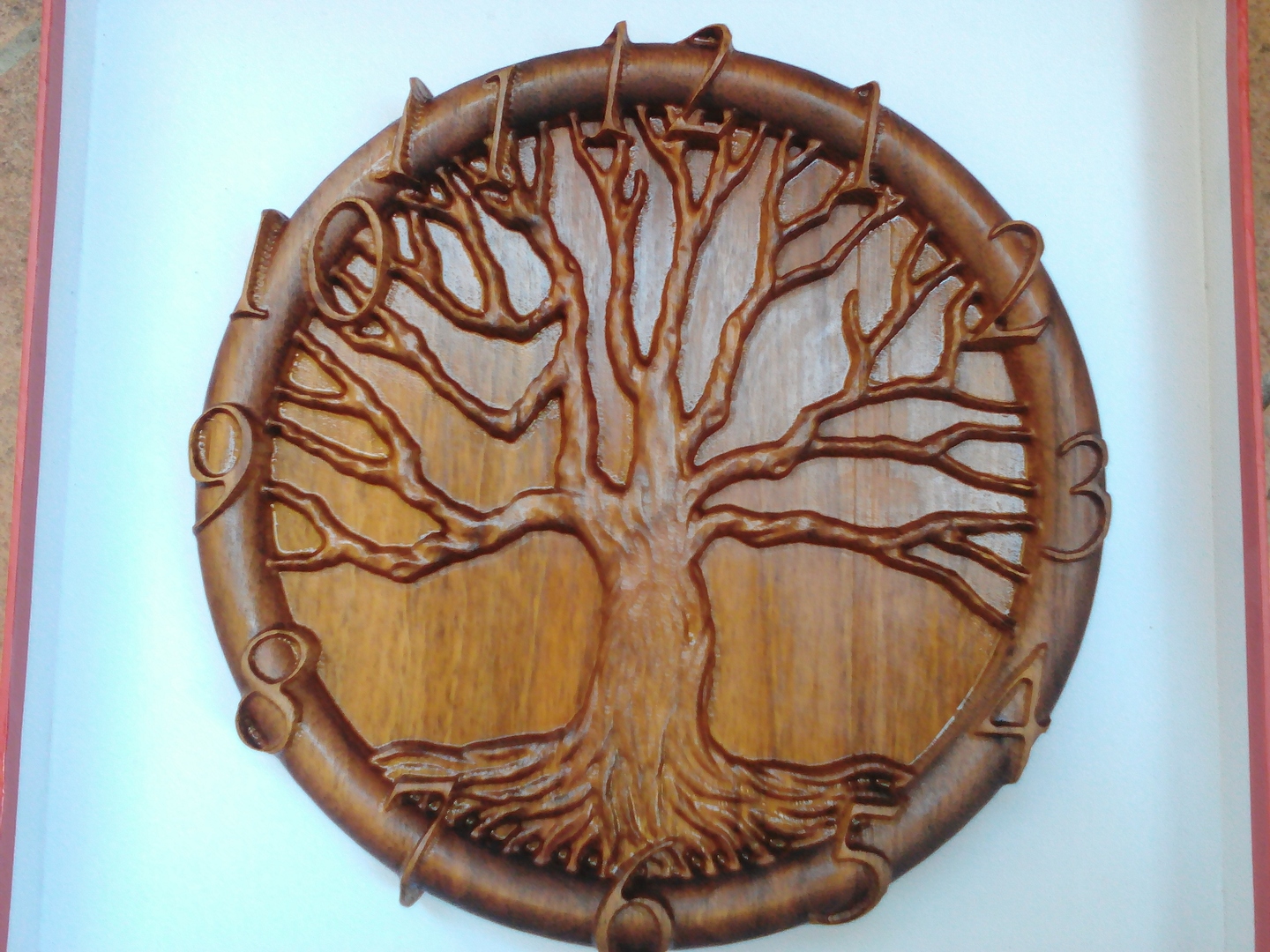

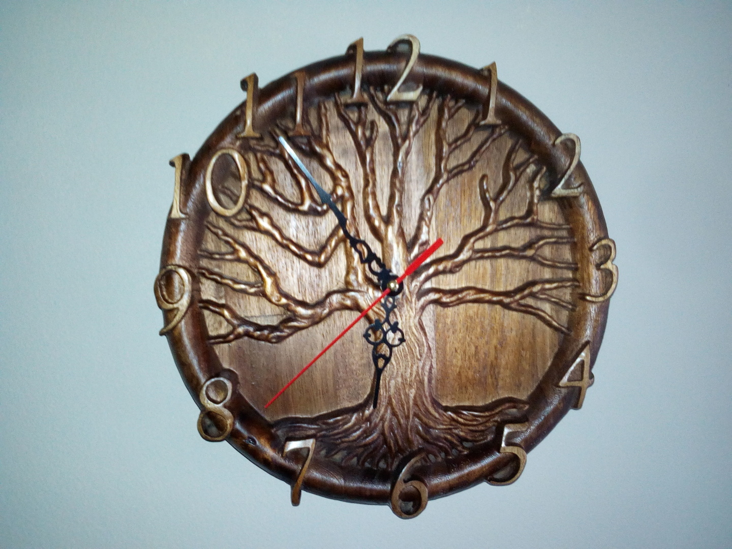

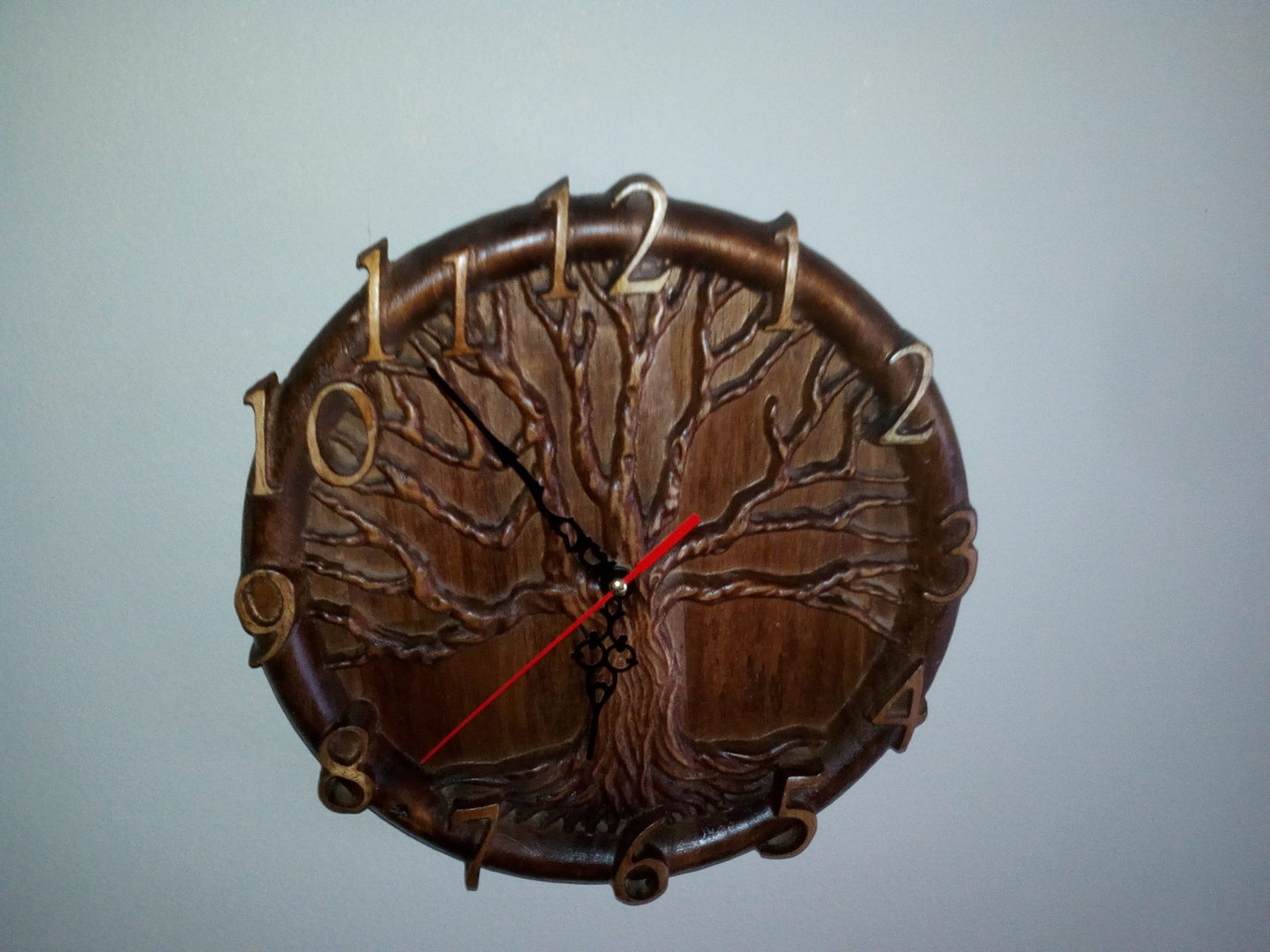

És elkészült a negyedik órám:)
Szép..
A felületkezelés nagyon el lett találva..
Zseniális lett, grat! [#eljen]
Időben ez mennyit jelent?
Dezső
Mérete Ø250 magassága 26mm, anyag táblásított tölgy (maradék konyhai munkalap)  Marásidő nagyából 8 óra.
Nagyolás kétélű 6-os famaró, simítás gömbvégű R1-sel.
Dió páccal kezelve, antikolás és matt lakkal kezelve.

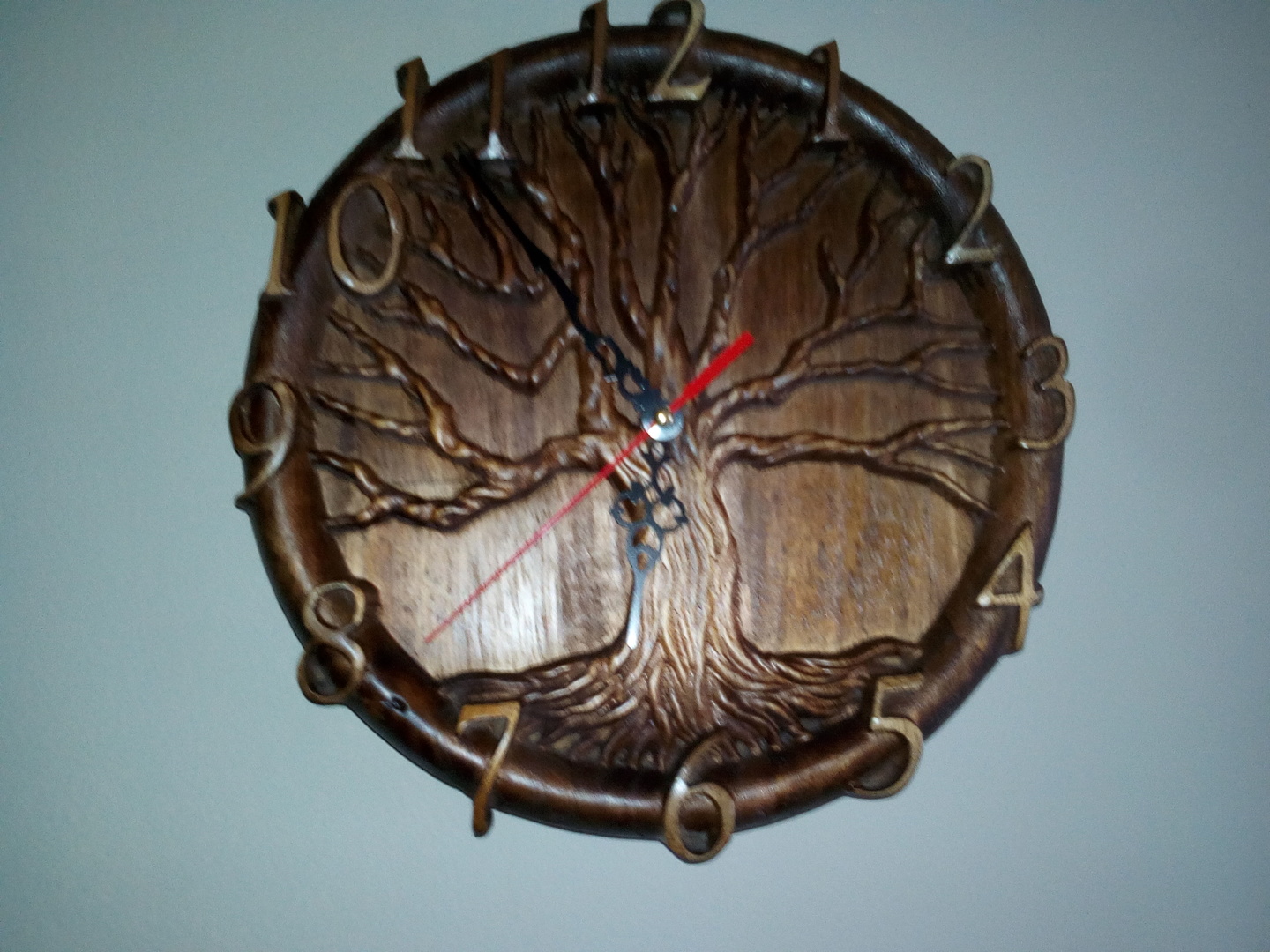

Ezek meg évekkel ezelőtt készültek diófából.

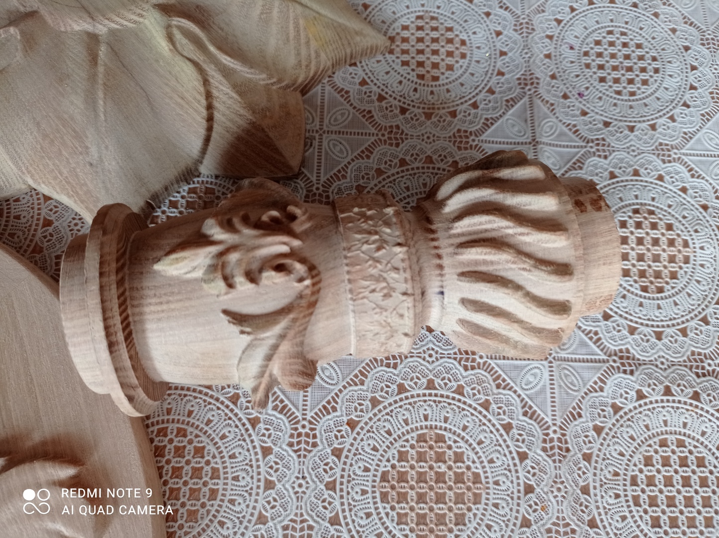

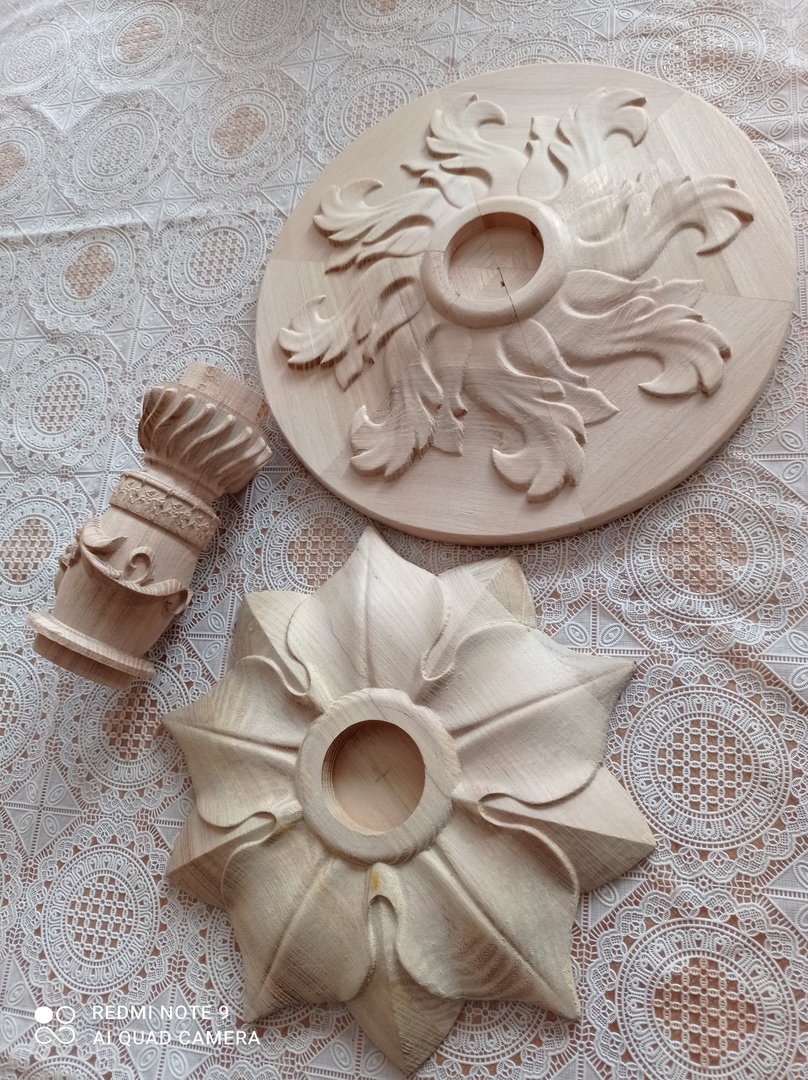

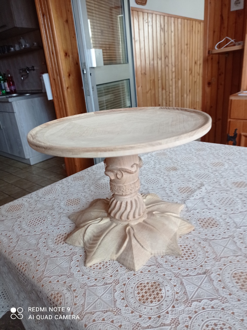

Én is alkottam, 4 napi munka volt. Anyaga: pár éve száradó akác tűzifa, ( csak kísérletnek szántam, de mégsem fogom eltüzelni)[#nyes]
A talp egymás mellé ragasztott csíkok, a tányér az 6 darab 60 fokos cikkelyből lett összeragasztva. Sokféle maró szerszám, a minta marása az kúpos csavart élű kínai R0,5 keményfém, 4 mm átmérőjű szerszámmal készült. Még nyers, nincs felület kezelve.
A tányér széleire átlapolva van még egy réteg lett ragasztva, a szétnyílás megakadályozására.
2f428kduf
Hát nem semmik vagytok. Apósom fa szobrász volt (nem akartam egybe írni, még valaki félreértené!), Vagy 30 éve mondtam neki, egy gép gyorsabban-olcsóbban, és egyformára csinálja. Nem hittre el. Sajnos már nem láthatja.
Nagyon klassz lett, az STL saját, vagy valahol elérhető?

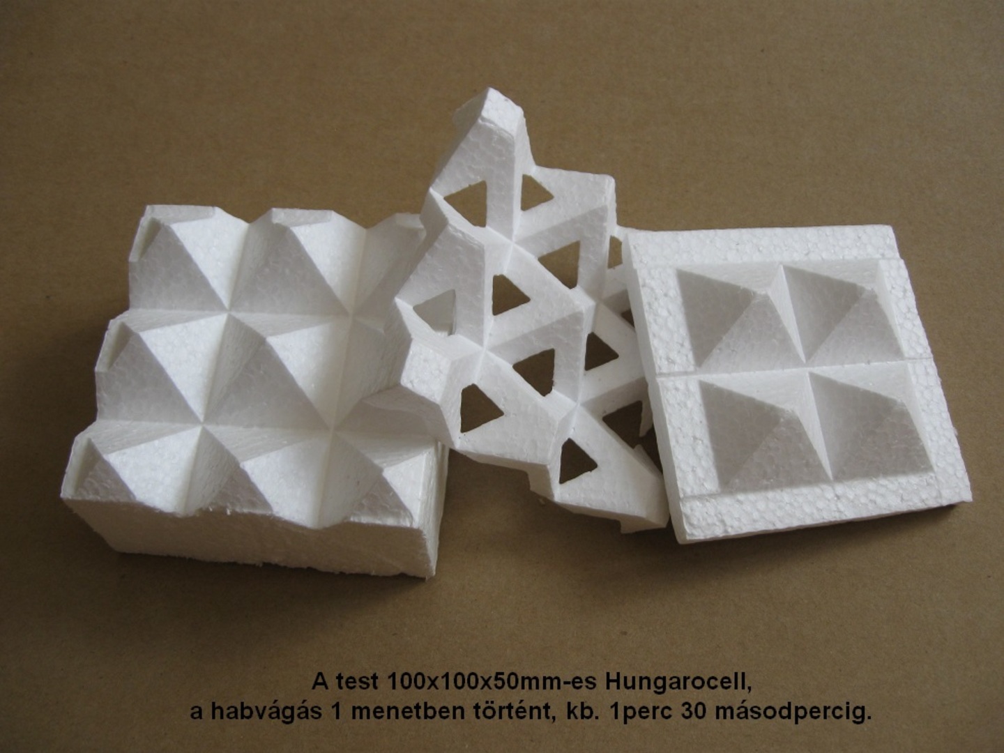

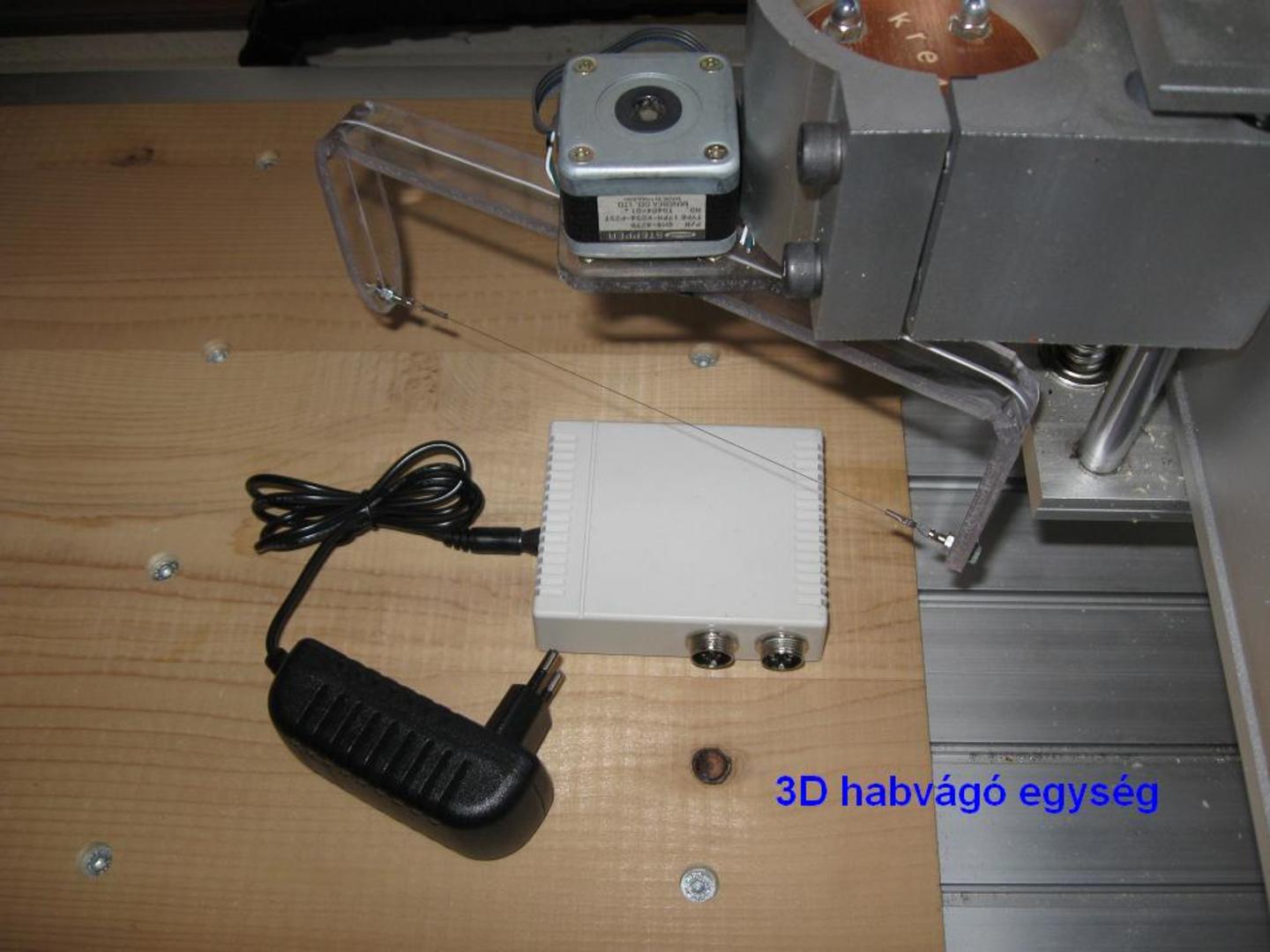

Kis habvágó egység és amit alkotott [#kacsint]
