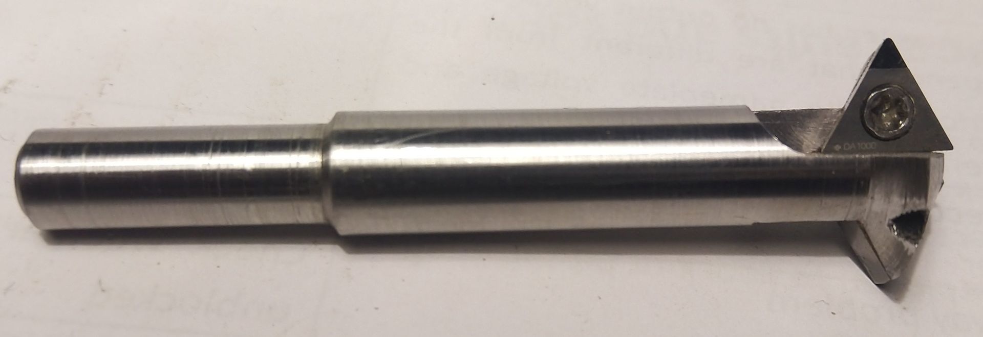

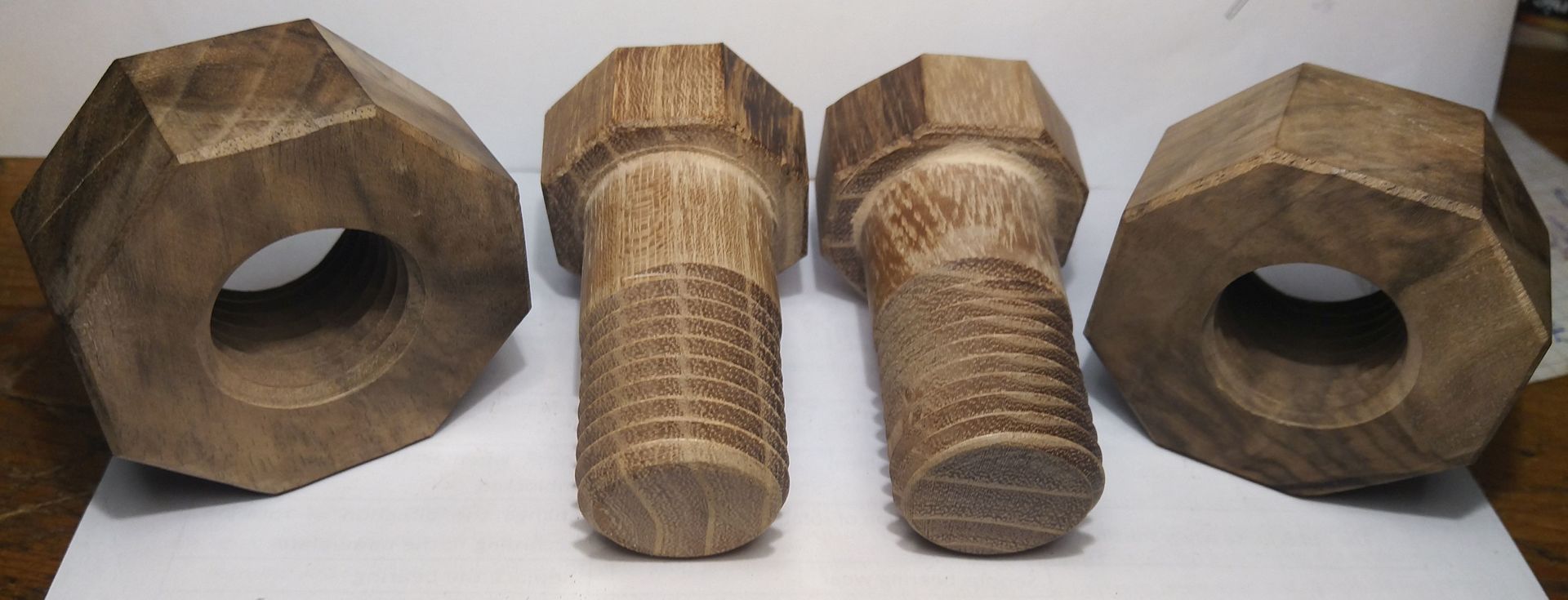

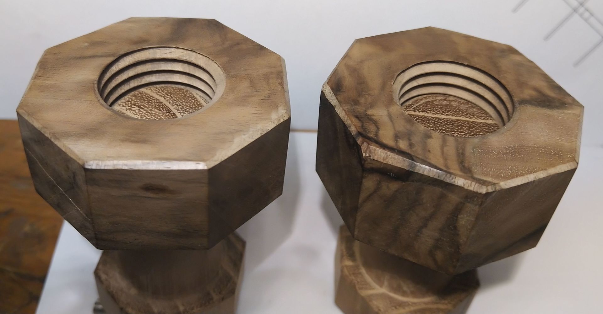

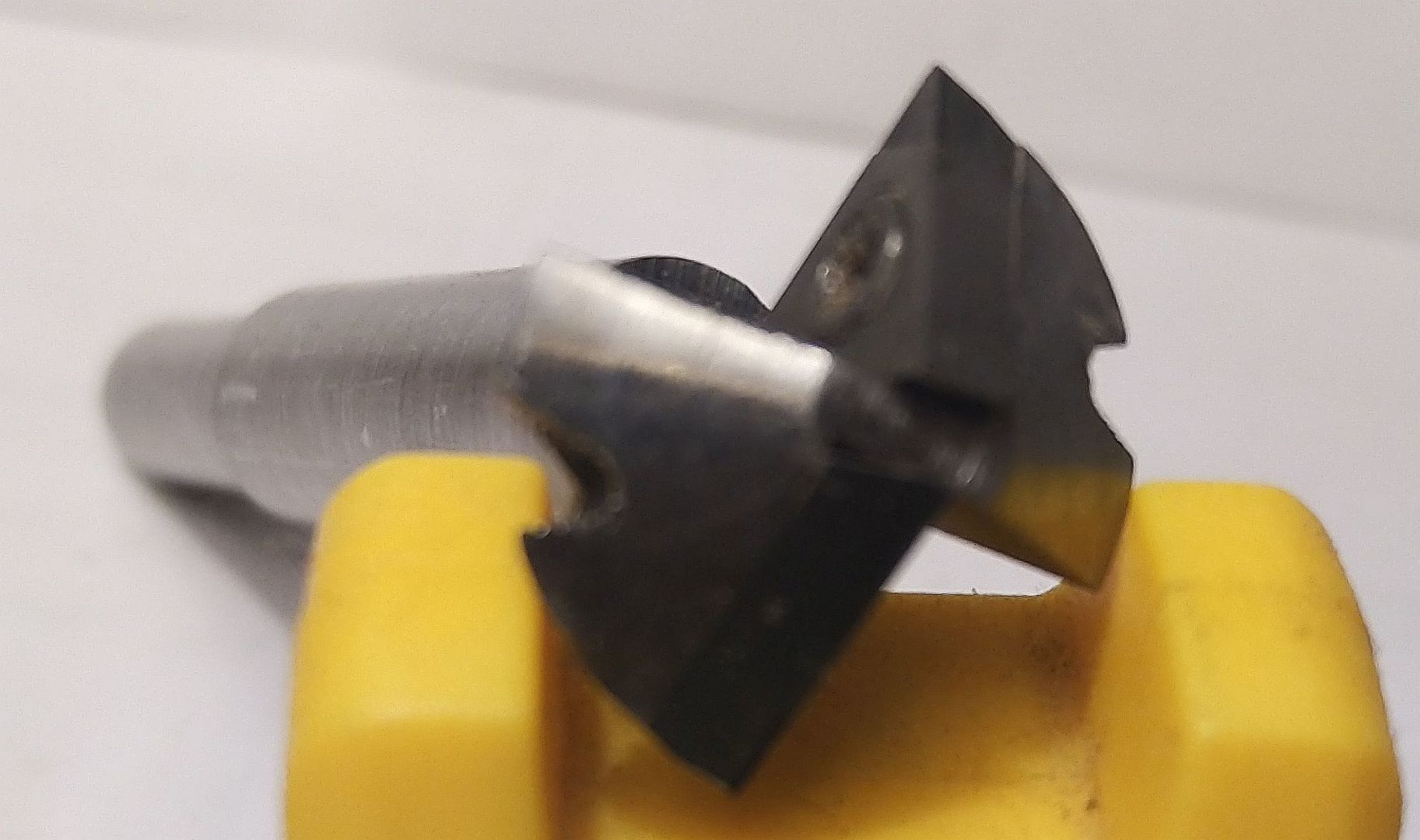

Sziasztok! Már egy ideje foglakoztat, hogy hogy tudnék fába sima kiszakadás mentes menetet vágni, néha jó lenne doboz vagy tégely fedelét így készíteni, meg jól is mutat szerintem. Sajnos a célnak megfelelő marót nem találtam, így a tegnap nekiláttam és készítettem egyet és ma ki is próbáltam. Úgy néz ki sikerült elérni amit szerettem volna, M30-as menet jobbos-balos, diófa az anya, akác a csavar. Mivel próbának indult a csavar és anya formáját és arányait kérem figyelmen kívül hagyni mert az utólag lett kozmetikázva kézi munkával szemmértékre!
Érdekes, hogy működik. Gyémántbetétes lapka? A famaróknak nem pont ilyen az ideális élszöge.
De ha jó, akkor jó.
(A régi asztalos gyalupad satujának facsavarja milyen faanyagból készülhetett és milyen menetprofillal?
Rémlik, mintha gyertyánból lenne és a famenethez is létezett volna kétkaros menetmetsző.)
LakEl
Én is arra számítottam hogy égetni fog de még nem tette, egyébként a faipari lapkák élszöge legalább 20 fok de lehet hogy több, nekem a gyémánt lapka ami legélesebb volt ezért esett rá a választás, de valószínű égetni fog idővel mert már megjelent a vágóél mögötti lerakódás (gyakrabban kel tisztogatni). Van egy hasonló a videóban szereplő fa menetfúróm, 60 fokos a menetprofil szöge annak is. A gyalupadok orsója  általában tényleg gyertyán fa, az az európai szerszámfa, apró és tömör a rostszerkezete, nehezen hasad, legtöbbnek élég kesze-kusza a száliránya és kopásálló.
