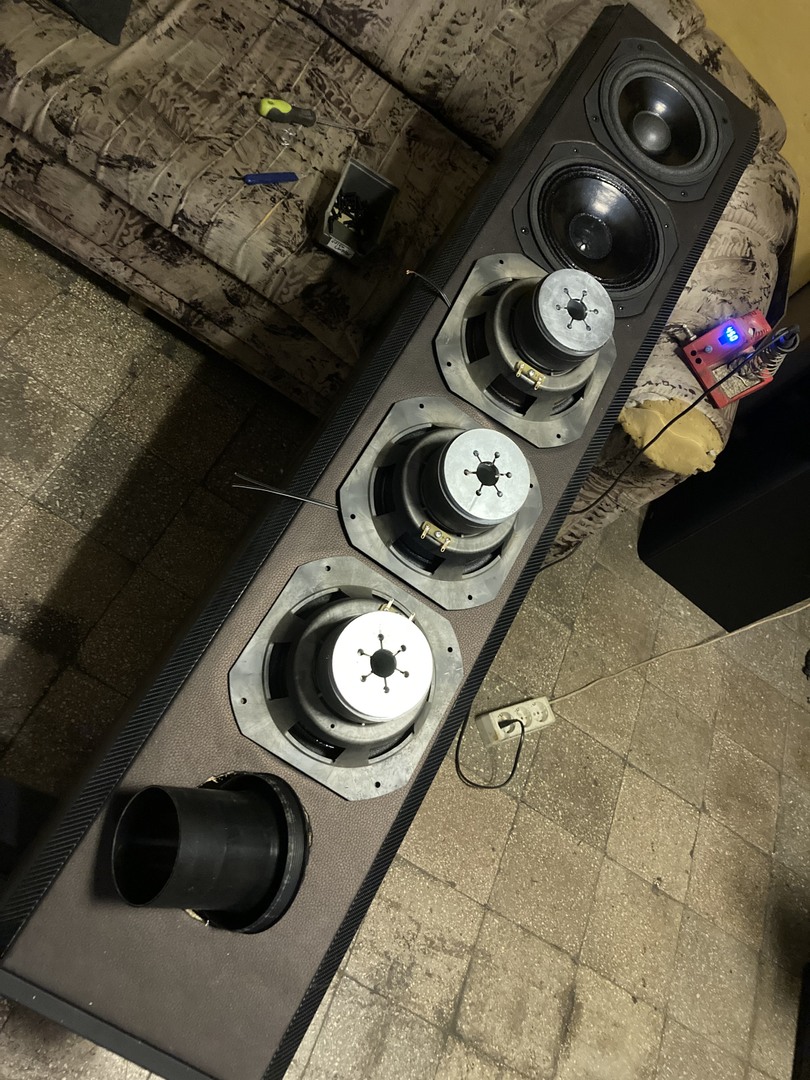

Kedves István!
Mint alkotás tetszik, de egy hangtechnikai görbét, mérési paramétereket megnéznék róla.
Amit hibának vélek:
- Membrán merítés (könnyű natúr papír membránnak jobbak az akusztikai paraméterei)
- Membránszél. Gumiból nem lett volna egyszerűbb, még ha a kész alkatrészt veszi hozzá, akkor is tartósabb, igaz azt is ápolni kell olajjal.
- Váz anyaga. Ami igényes és minőségi az öntvény, hisz lesz rezonancia bőven.
Készíts más eljárással "könnyű natúr papír"-t alakosra!
A PU sokkal jobban bírja az igénybevételt mint a gumi és olajozni sem kell!
Mint kiderült a váz annál jobban elnyeli a rezonanciákat minél tagoltabb, ha egyben van akkor egy frekvenciát megöl, itt nem tudja eldönteni hogy melyiket támogassa.Lásd' földrengés biztos pagodák!
Majd az új topikban, szerintem megtudhatunk néhány trükköt erről a hanszóró építésről!
Marosi István
Kedves Franczy!
Igen, akik csak olvasnak a hangszórókról okosságokat az interneten, azok mind ezekkel a kifogásokkal élnek. Ezek ugyanolyan téveszmék mint hogy a hangfal építéshez a legjobb anyag a fa. Ez sem igaz, csak ezt tudjuk könnyen megmunkálni és felcipelni a negyedikre.
-Ezek könnyű natúr papír membránok, amiknek a felülete tudatosan van impregnálva egy tőle eltérő konzisztenciájú anyaggal. Ez a két különböző anyag egymással szendvics szerkezetet alkot, amiről tudjuk... már csak a hobbynkból kifolyólag is, hogy a káros rezonanciákat nagy mértékben csökkenti.
-Ugyanezen okok miatt használok habszivacsból préselt membránszéleket is, ugyanis a lágy műanyag-levegőbuborék rendezetlen keveréke akusztikailag nagyon jó belső csillapítást eredményez, elmarad a gumira jellemző hosszantartó lecsengés.
Ezen kívül TILOS! a membránszélek ápolása, főleg nem olajjal vagy szilikonnal... a formaleválasztó tulajdonságuk végett. A folyadékok a kapilláris hatás miatt lassan beszívódnak a ragasztás alá, és idővel elválnak egymástól az alkatrészek. Rengeteg ilyet kellett javítanom az évek alatt.

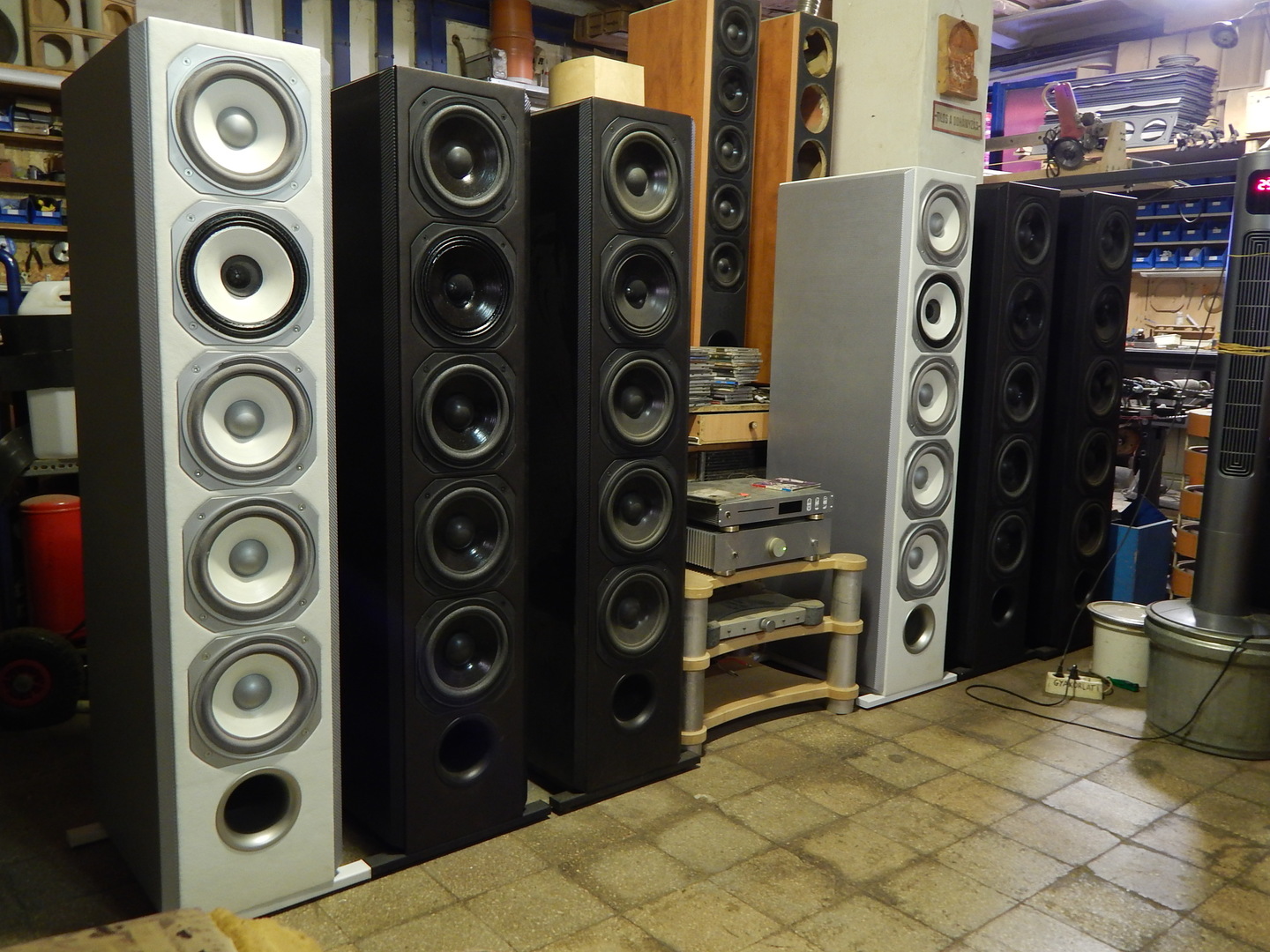

-Az öntvényből készült kosár szintén egy kompromisszum. A fémek kristályrács szerkezet miatt anyaguktól és alakjuktól függően éles rezonancia csúcsokkal járulnak hozzá a műsoranyaghoz, ami természetesen nem része a zenének, tehát torzításként detektálható. Erre a célra jobb választás a műanyag, mert az amorf belső szerkezete miatt a saját rezonanciái sokkal kevésbé érvényesülnek. Eddig azért használták ritkán mert a nagy dög mágneseket jobban elbírta a fémből készült kosár. A mai modern neodímium mágnesek ugyanazt a légrésindukciót tudják biztosítani drasztikus méret és súlycsökkenés mellett. Tehát egyre inkább indokolt a használatuk.
Az alábbi dobozokból 12 párat adtam el hirdetés nélkül. Olyan ügyfelek vették meg akik nem vásárlási céllal érkeztek, hanem javíttatni hozták be a műhelyembe a hangszóróikat. Ezeknek is műanyagból van a kosaruk, habszivacs a peremük, és impregnált a membránjuk. Akik megvették azokat vagy a mélyátvitele fogta meg, vagy a középhangok tisztasága...

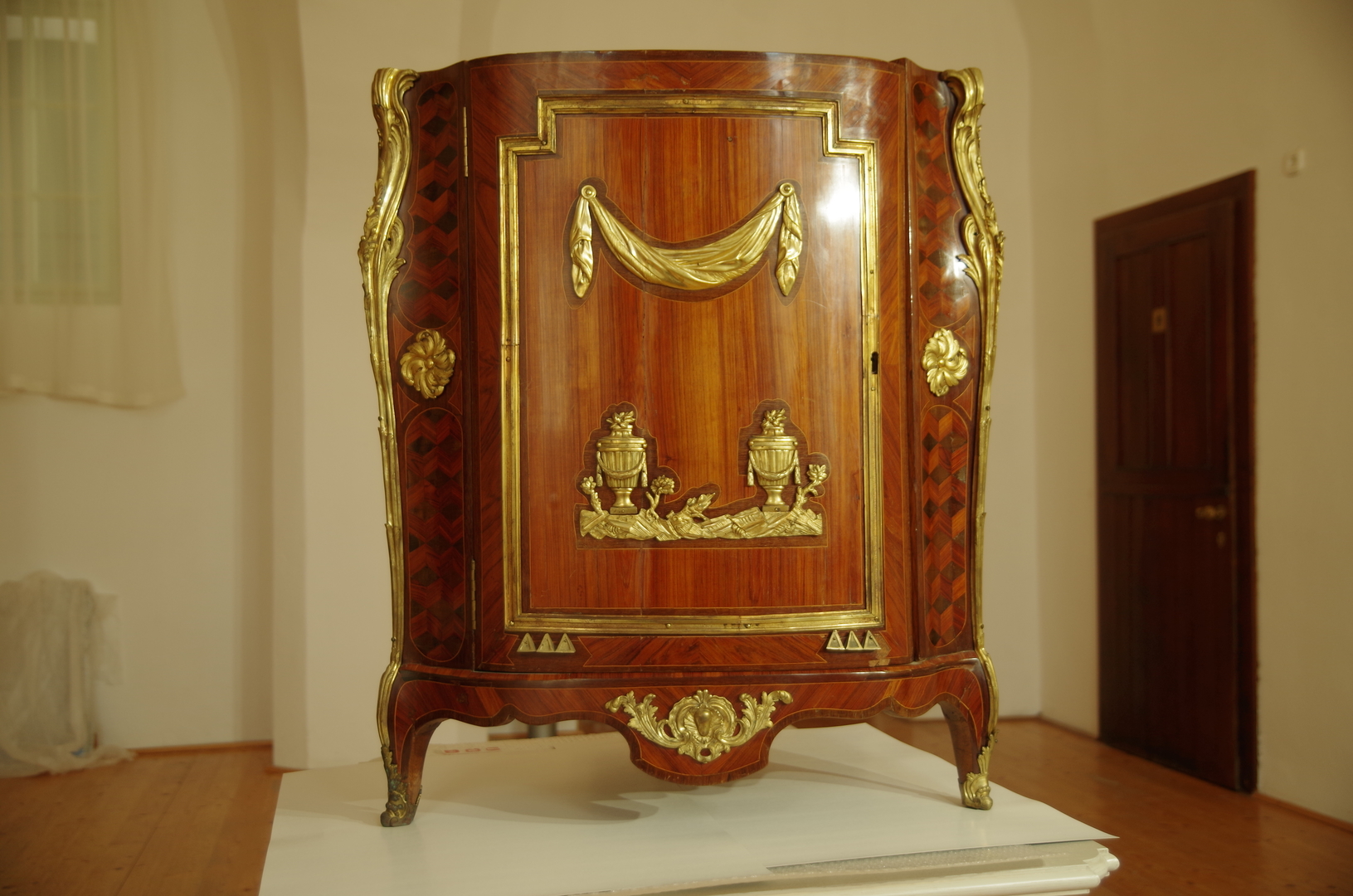

Ez is nagyon szép lett! [#eljen]
Hová való ez a dísz?
rokonok
Azok Francia gyártásúak, saját fejlesztésű a hangszóró készlete. T-160-as jut az jó.
Köszönöm szépen!

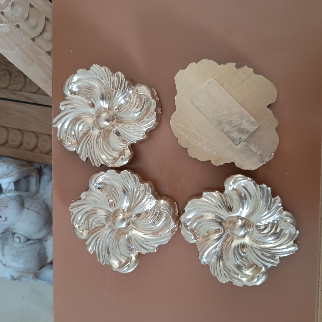

Fertőd Esterházy-kastély 2db. kis szekrény készül.
