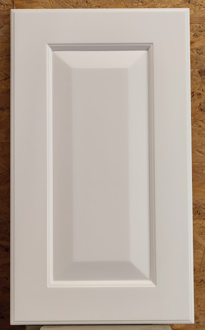

Pár cnc-s "farigcsálás"
e9g6tycw
e9g6tycw

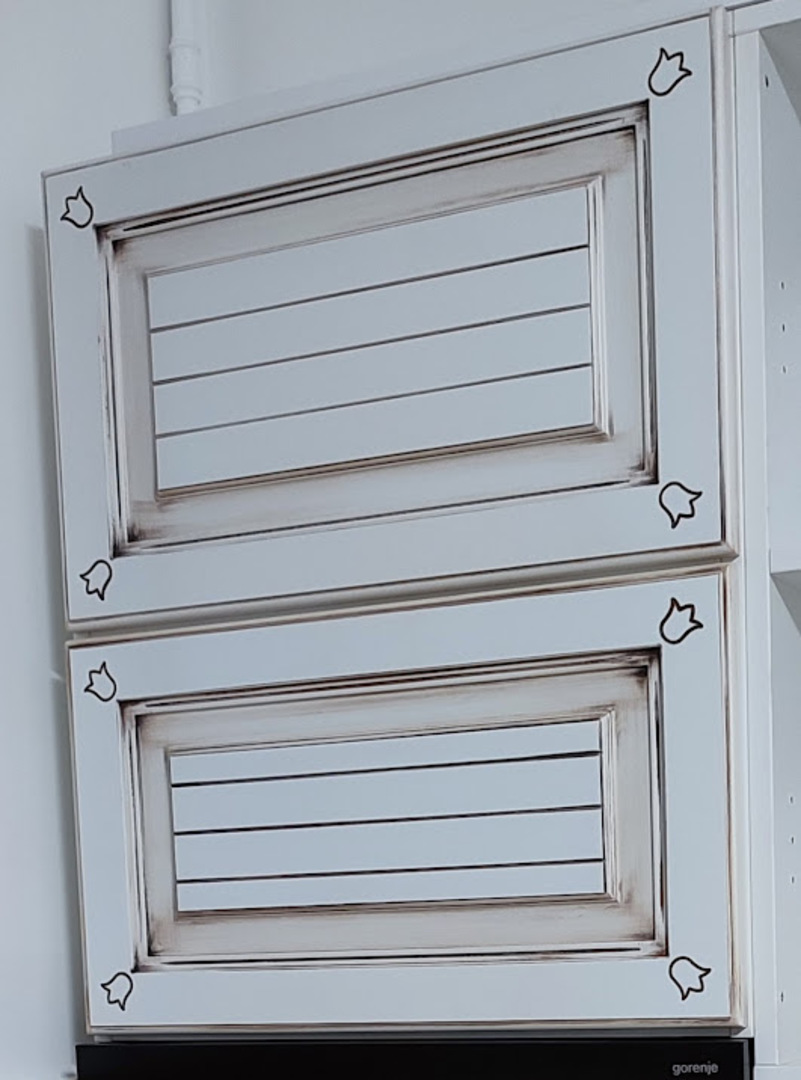

itt pedig a mázolt felülettel a helyén.

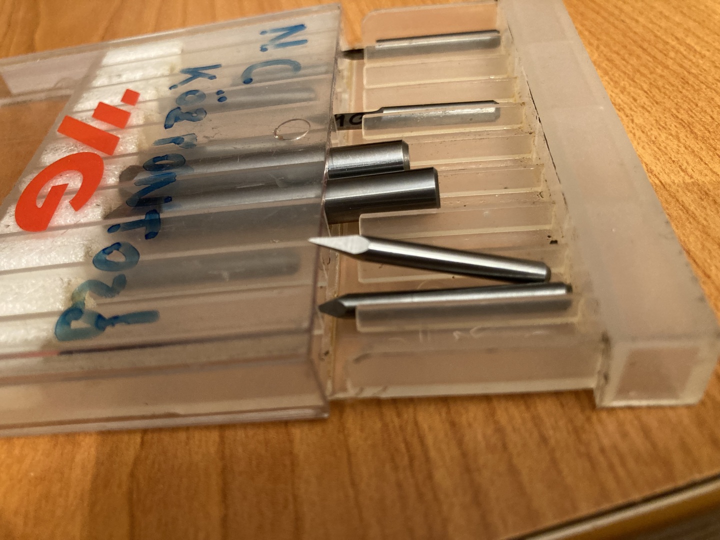

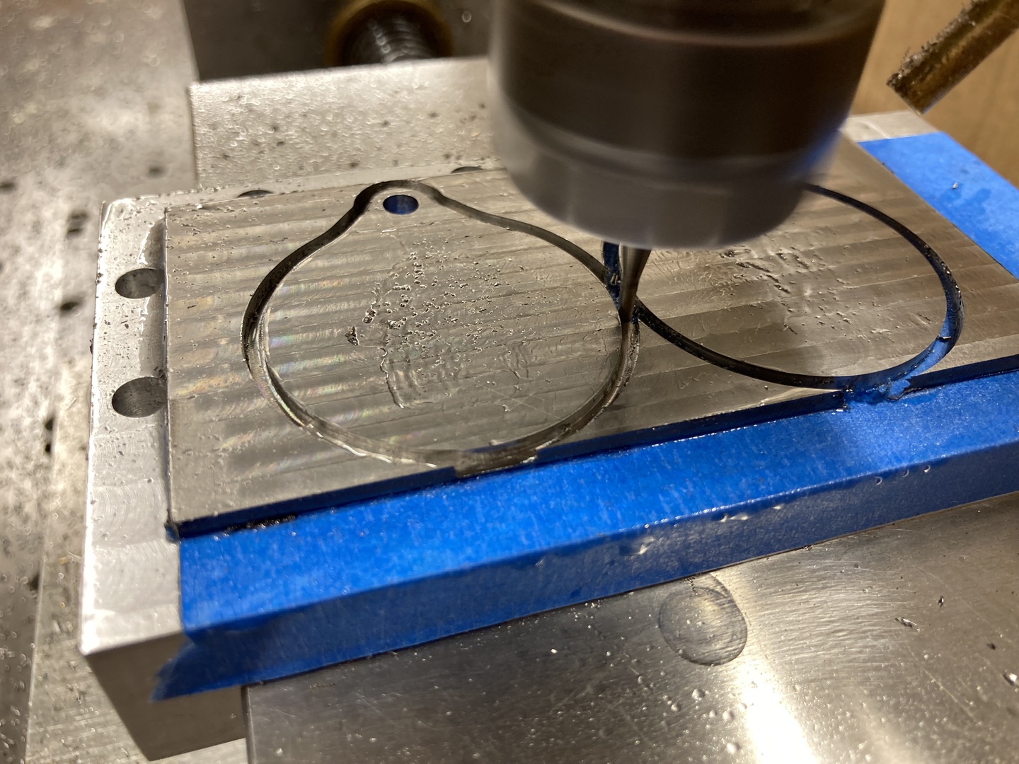

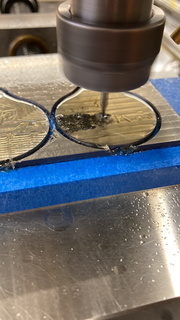

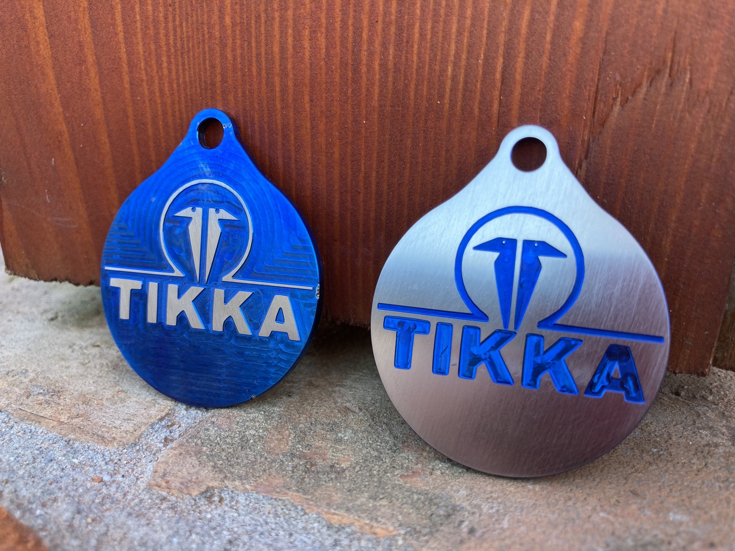

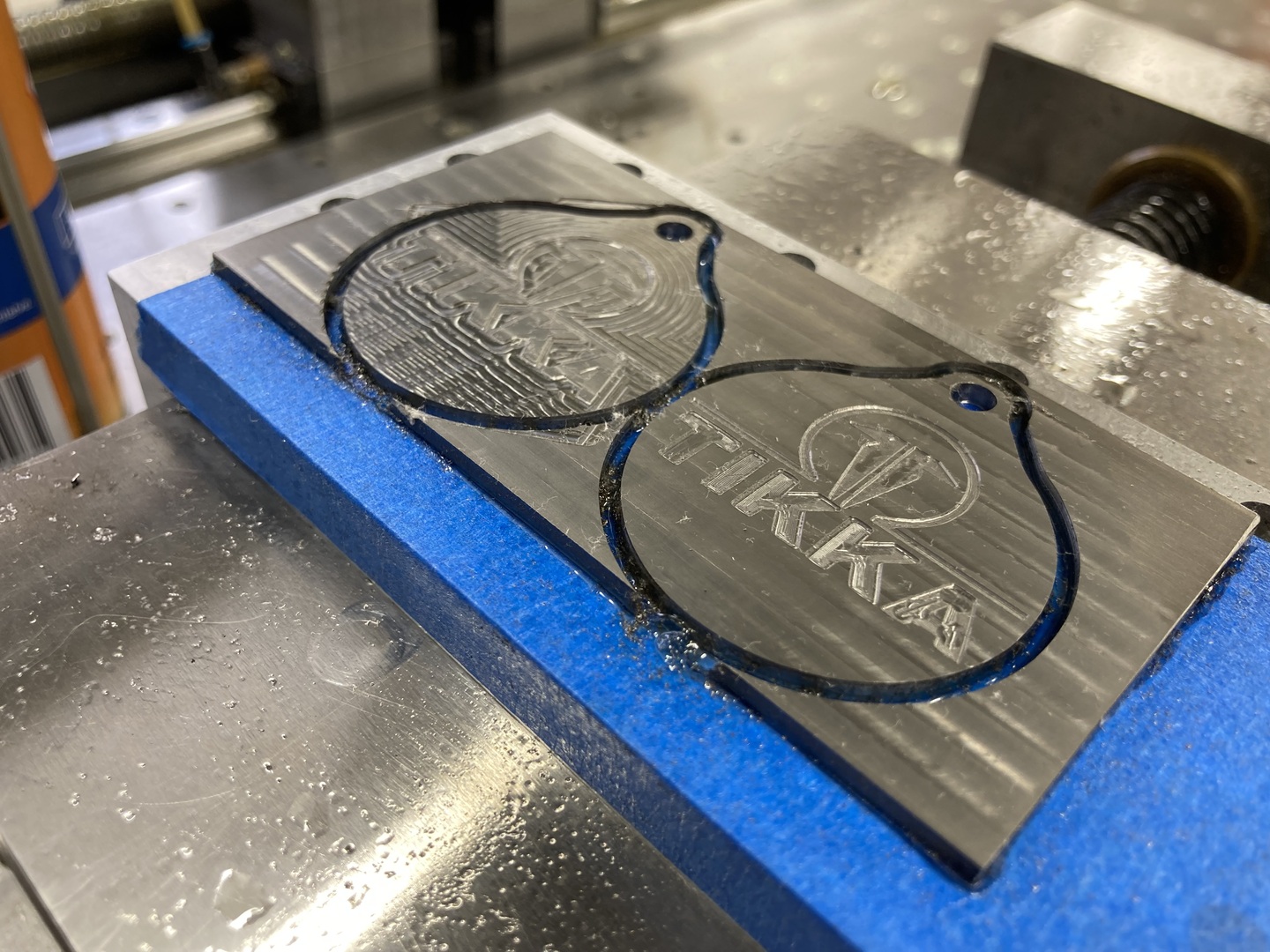

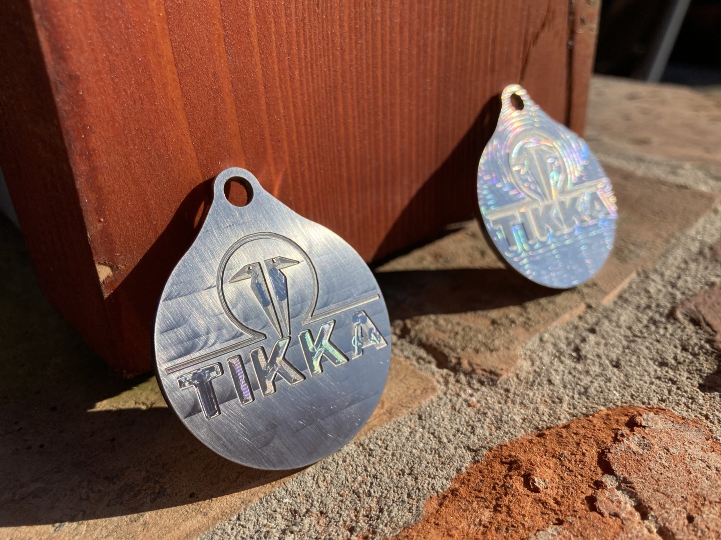

 ma újra a titán volt a főszerepben, amit kulcstartók formájában álmodtam meg.
Egyedül a gravírozás tartogatott megint kihívást, mert a kis 30 fokos egyélű  gravírtűkről egymás után pattantak le a hegyek.
Szerencsére kaptam még pár évvel ezelőtt 4 élű verziót, amit fórumtársam saját kezűleg készített egy szerszámélezőn, így gondoltam kipróbálom.
Azt kell mondjam zseniális, végig bírta, pedig a munka dandárja még hátravolt.

Arról a négy élű szerszámról tudnál egy képet csinálni és küldeni?
Vagy ide feltenni?...
Ne gondolj semmi komolyra, tök egyszerű köszörülés, de teszi a dolgát.
Kulcstartó, kulcstartó, de...miért éppen titánból?
Valami tartósat akartam, a réz sajnos hamar kopik és színeződik. Ezzel nem lesz gond, na és az egyik ajándék. [#wave]

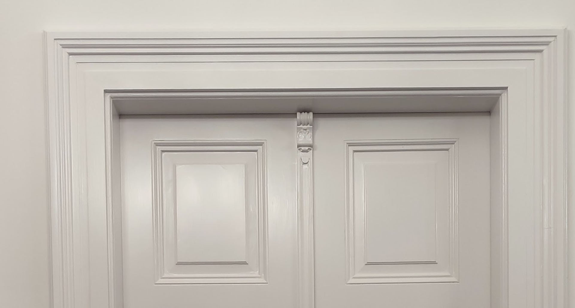

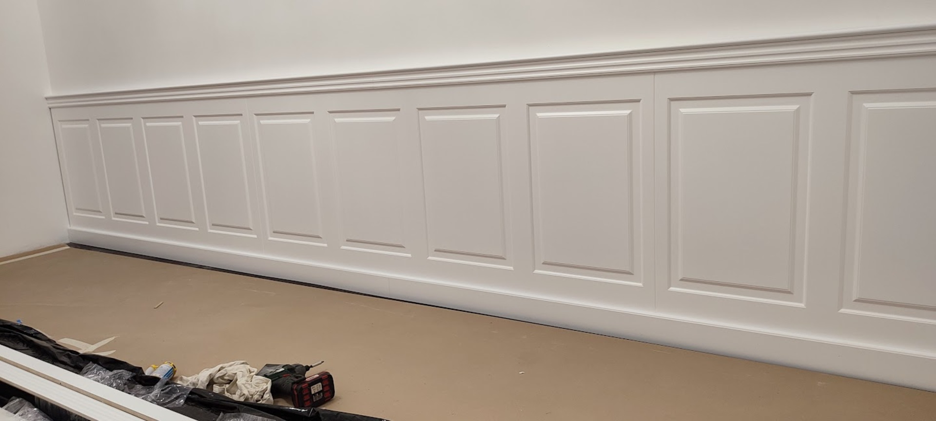

Csak a burkolata volt cnc s meló. De elkészült végre. Irány 1985.
