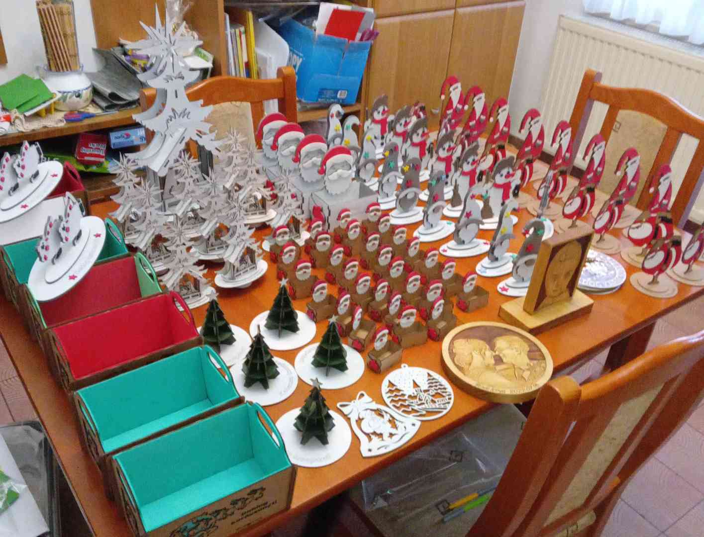

Tanárnő én készültem.....
Idén kicsit sok lett, mindenféle anyagból, karton, hab, fa. 3axis és Amedee free oldalakról leszedve jó része.Többnyire dióda lézerrel vágva. És még nem vagyok kész, fényképreliefek, fakorongos lábosalátétek készülőben! Mind ajándék, rokonoknak, ismerősöknek, kollégáknak.
Asszony készíti a belevalót, süti, stb., ja meg horgol karácsonyfadíszeket. Hajrá!

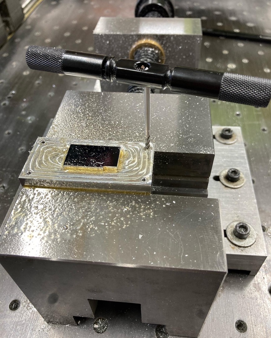

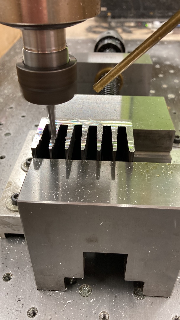

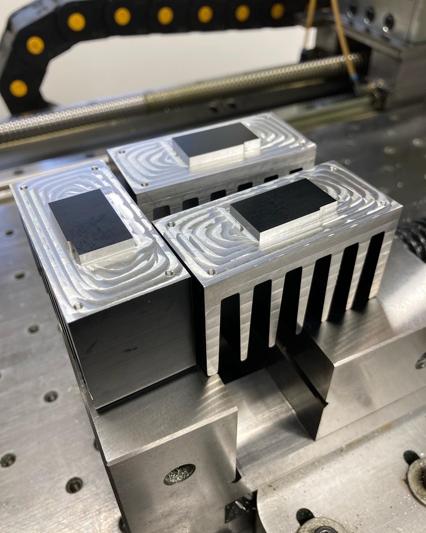

Beesett egy kis maszek meló a CNC gépre. Egy 100mm hosszú hűtőborda tömbből kellett 3db 31mm-es darabot csinálni és rajz alapján a szükséges marást elkészíteni.

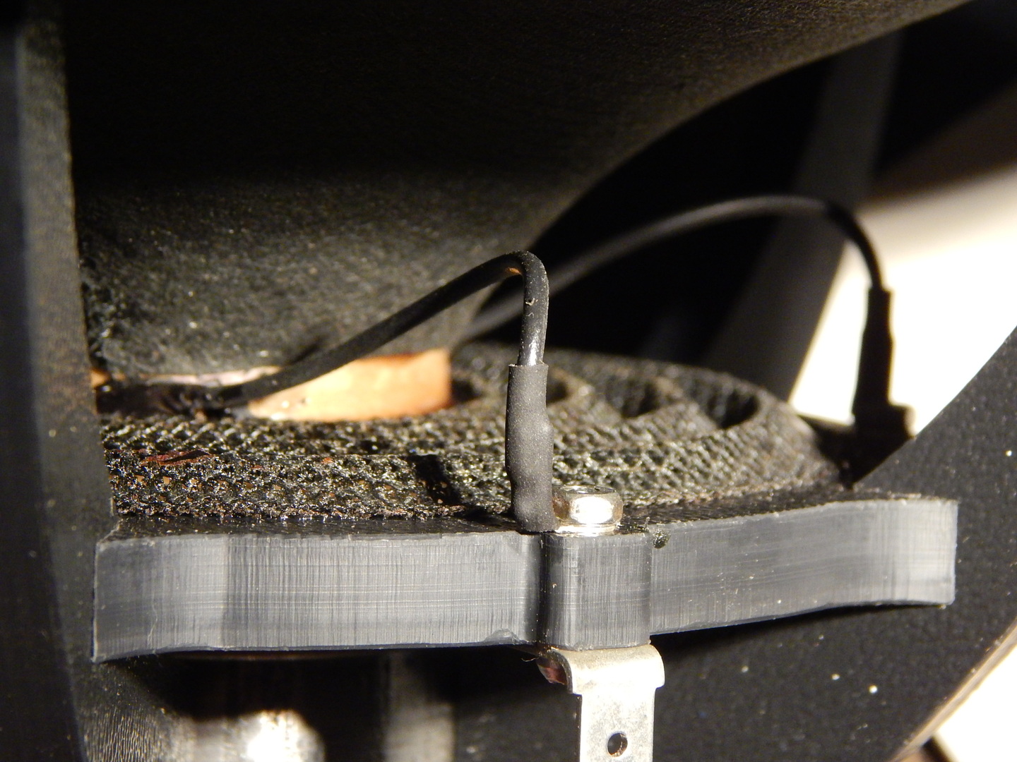

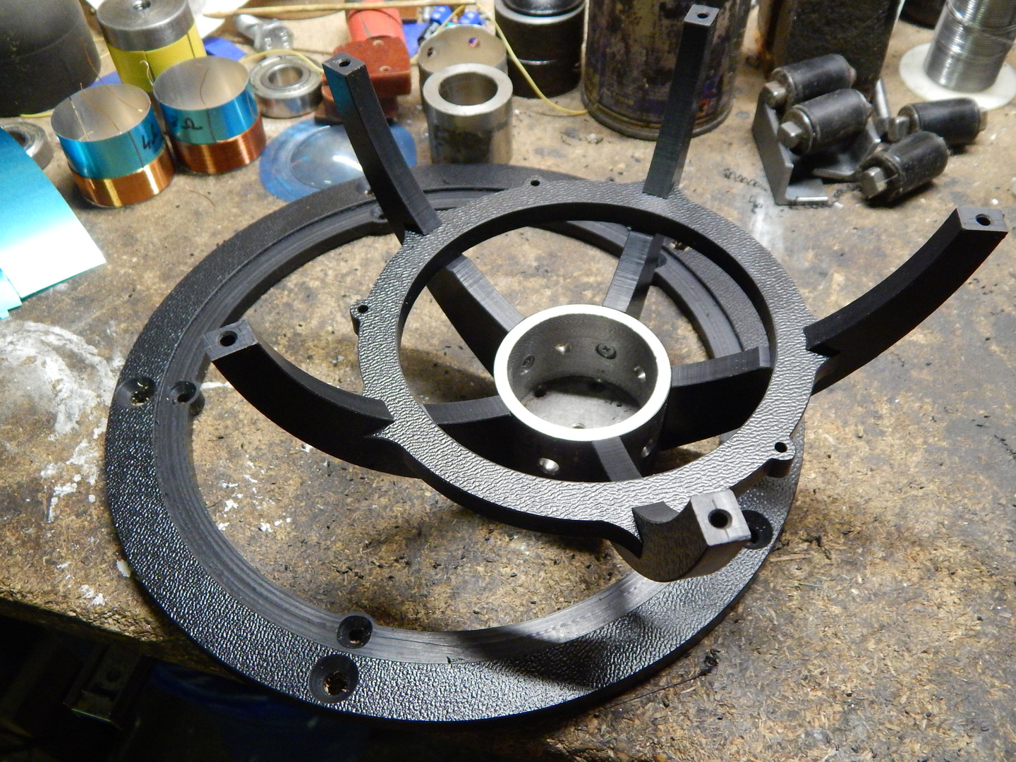

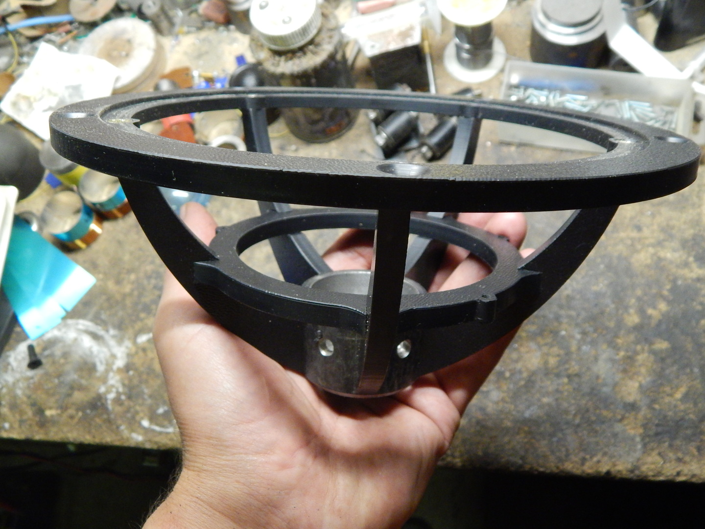

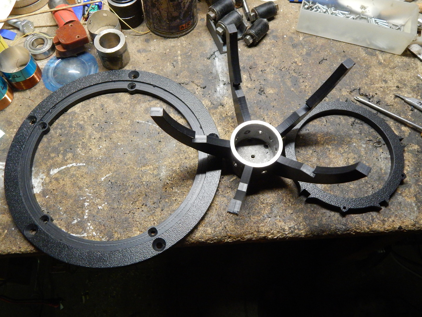

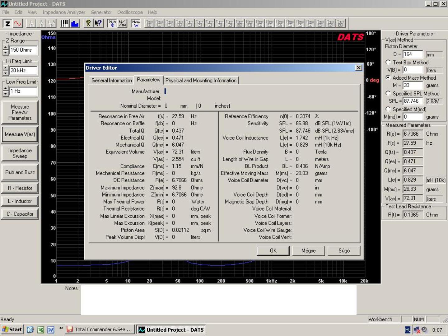

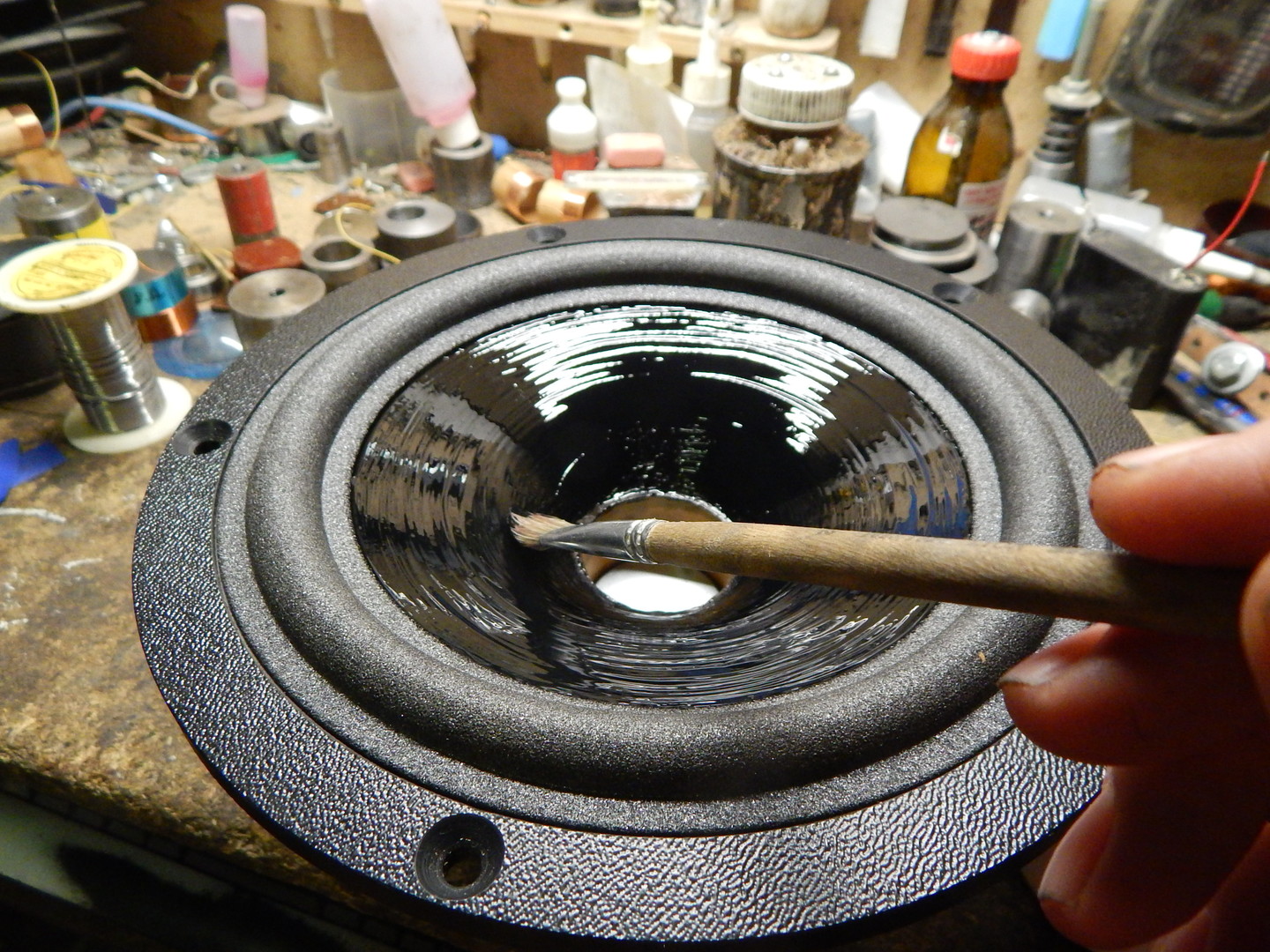

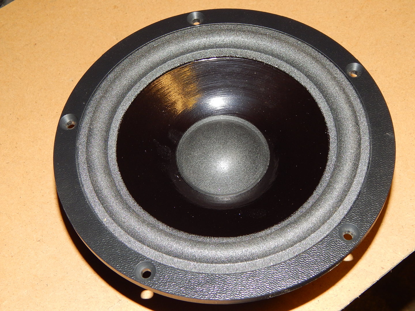

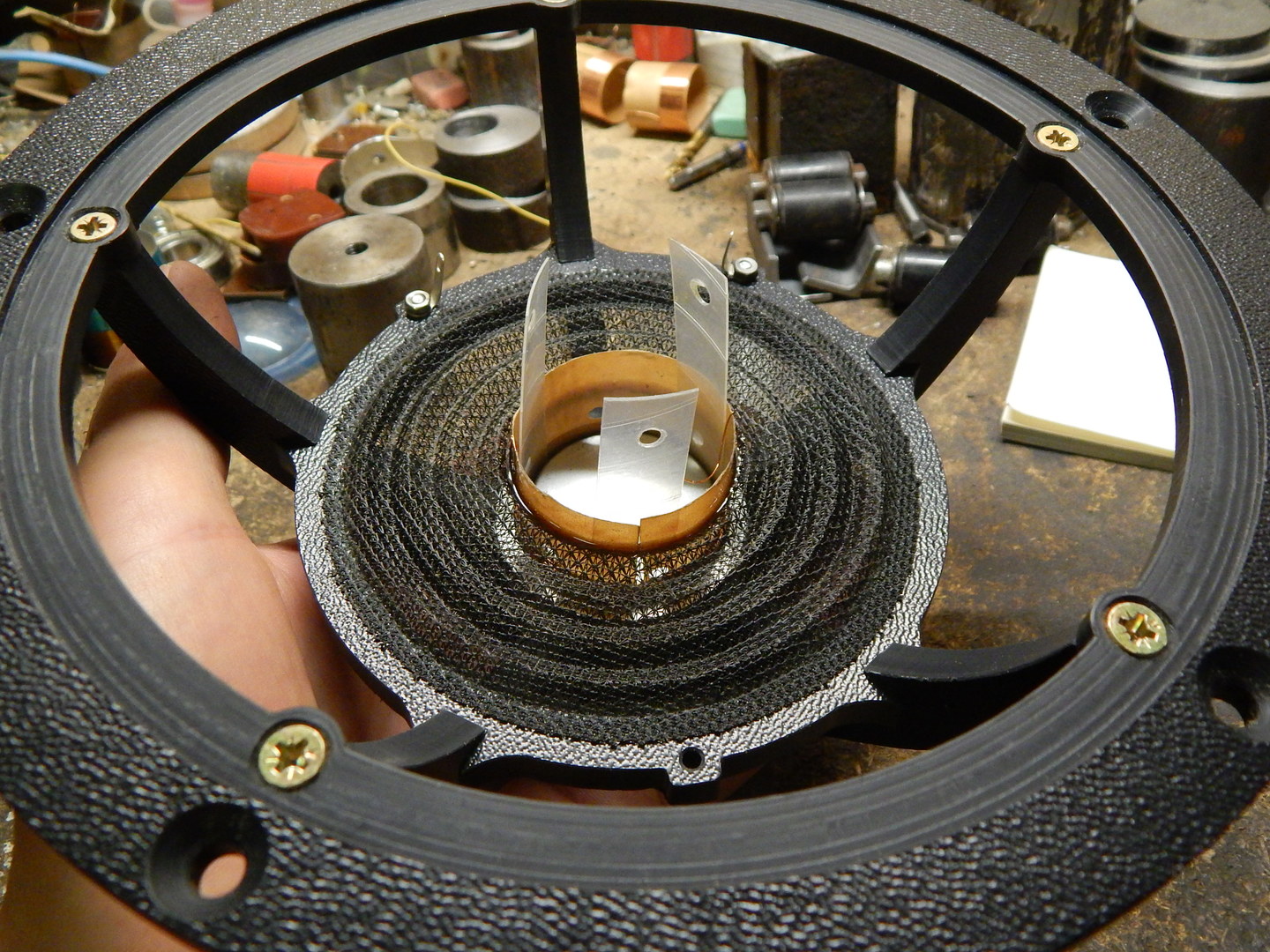

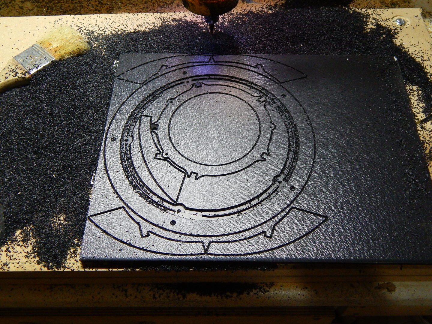

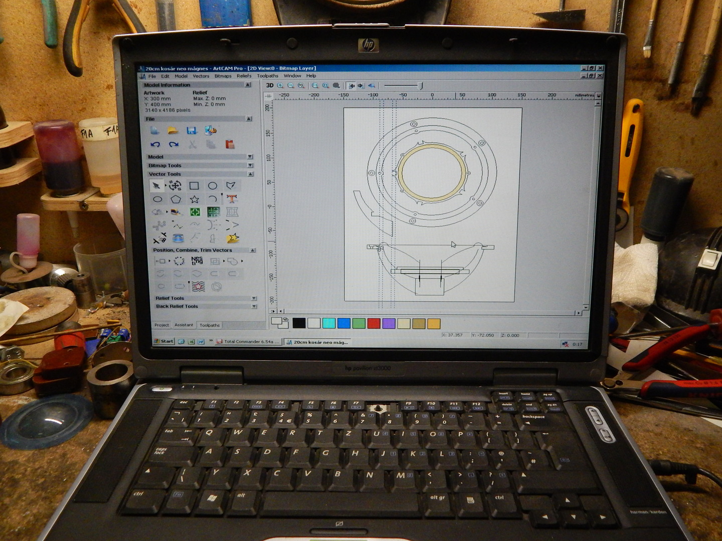

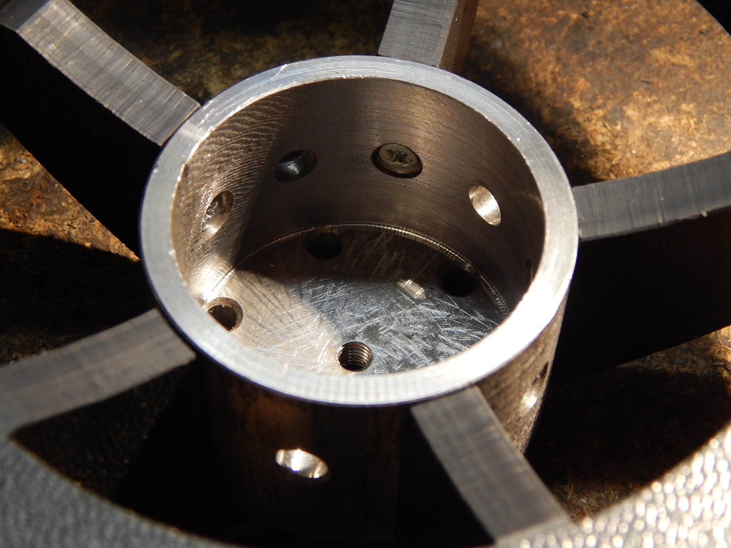

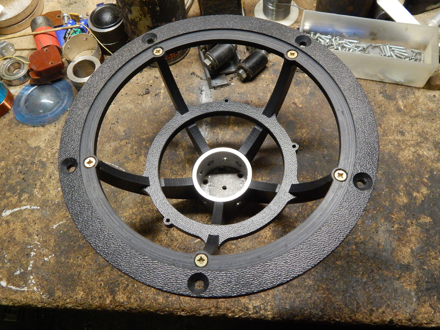

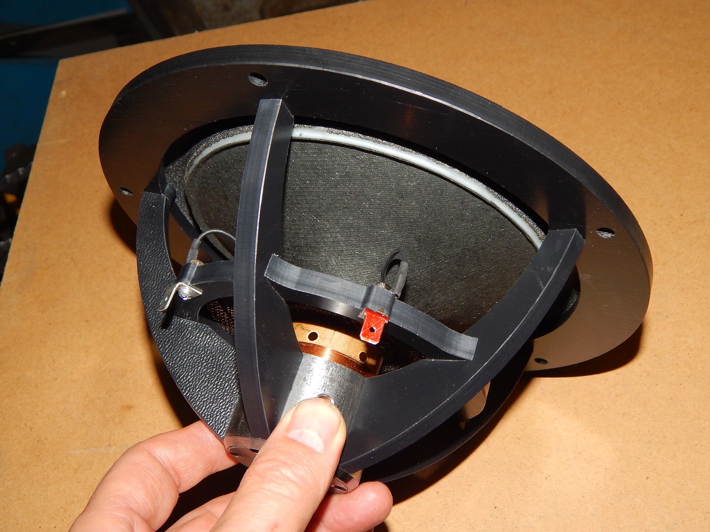

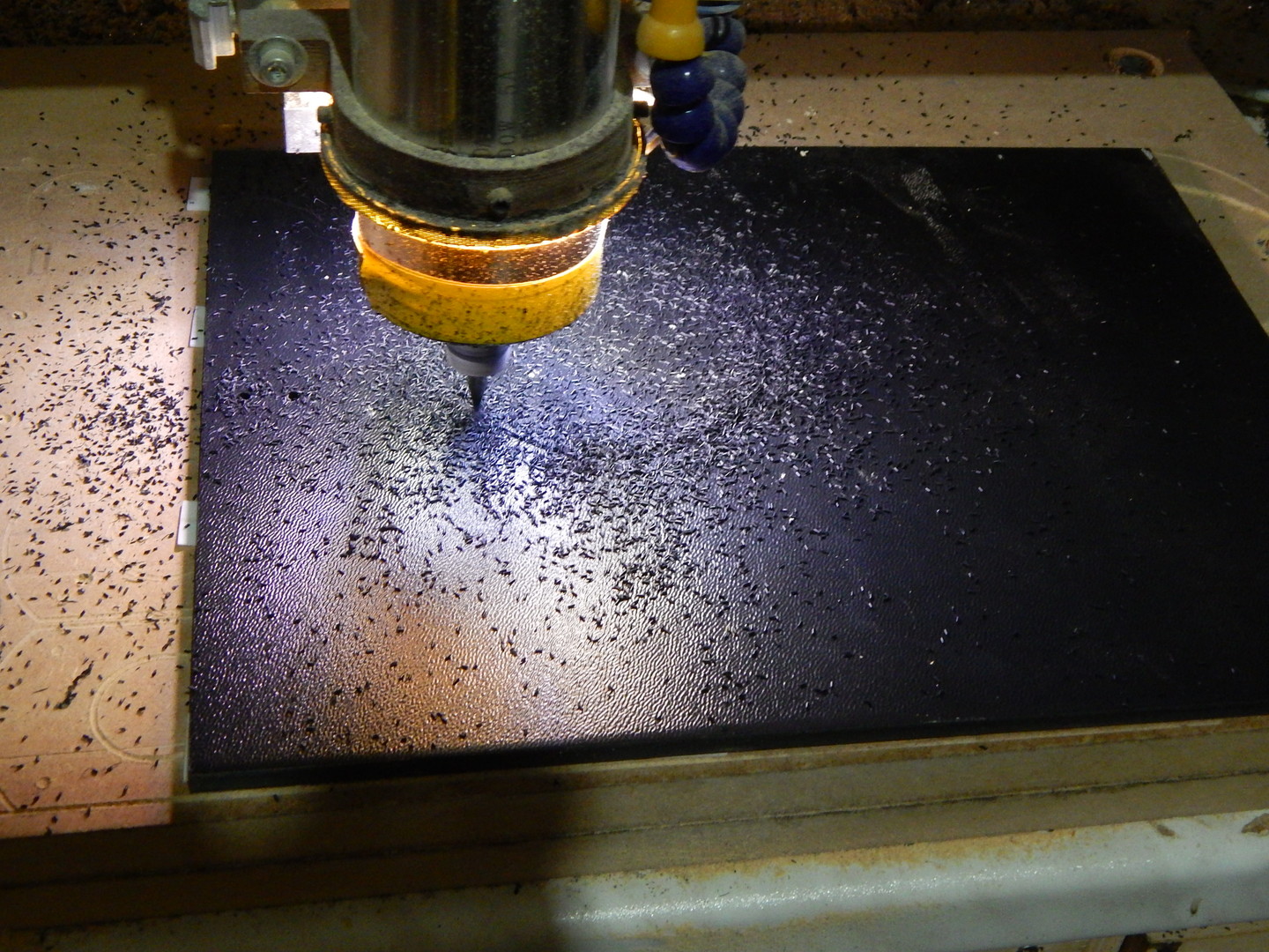

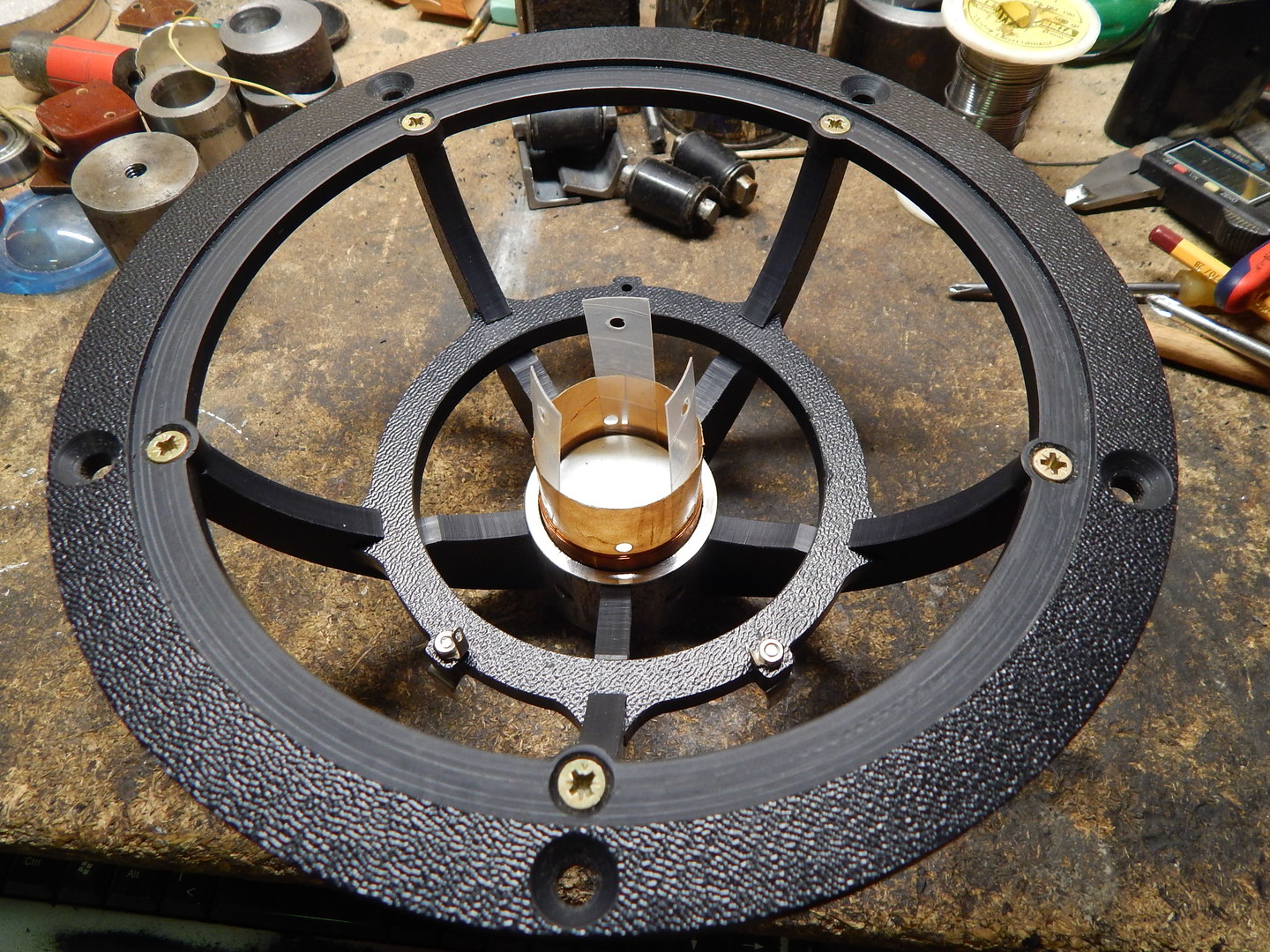

A hétvégén végre volt időm elkészíteni az új 20cm-es neo mágneses hangszóróm prototípusát. Rövidesen készül belőle 16 és 13cm-es verzió is. A kosár anyaga 8mm-es ABS

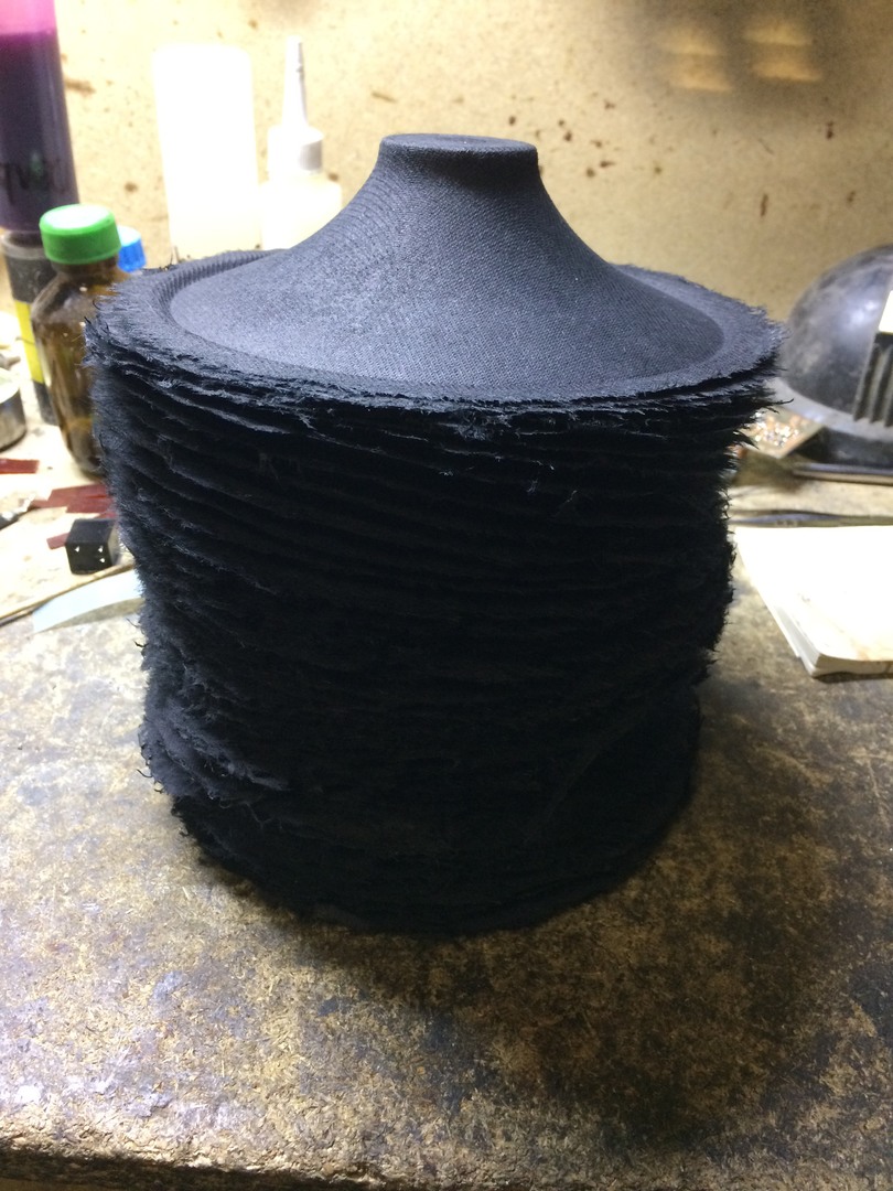

még néhány kép...
Marosi István

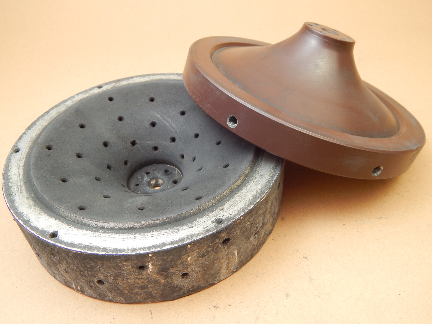

...és még néhány...
persze minden alkatrész saját készítésű...
Idéz...minden alkatrész saját készítésű...
És gondolom, saját tervezésű is.
Igazi, a topik témájához méltó bemutató. [#eljen]
A papírmembránt, pillét, membránszélet is Te készíted?
A képen úgy látom -az a bizonyos idővel szétfoszló- valami PUR-szerű anyagból van a szél.
Marosi István
Igen, mindent én készítettem. Bár a membrán szerszám Kola barátunk munkája :)
De én daráltam és merítettem a papírt.
A perem alapanyaga már tartalmaz valami adalékot ami lassítja az öregedést.
