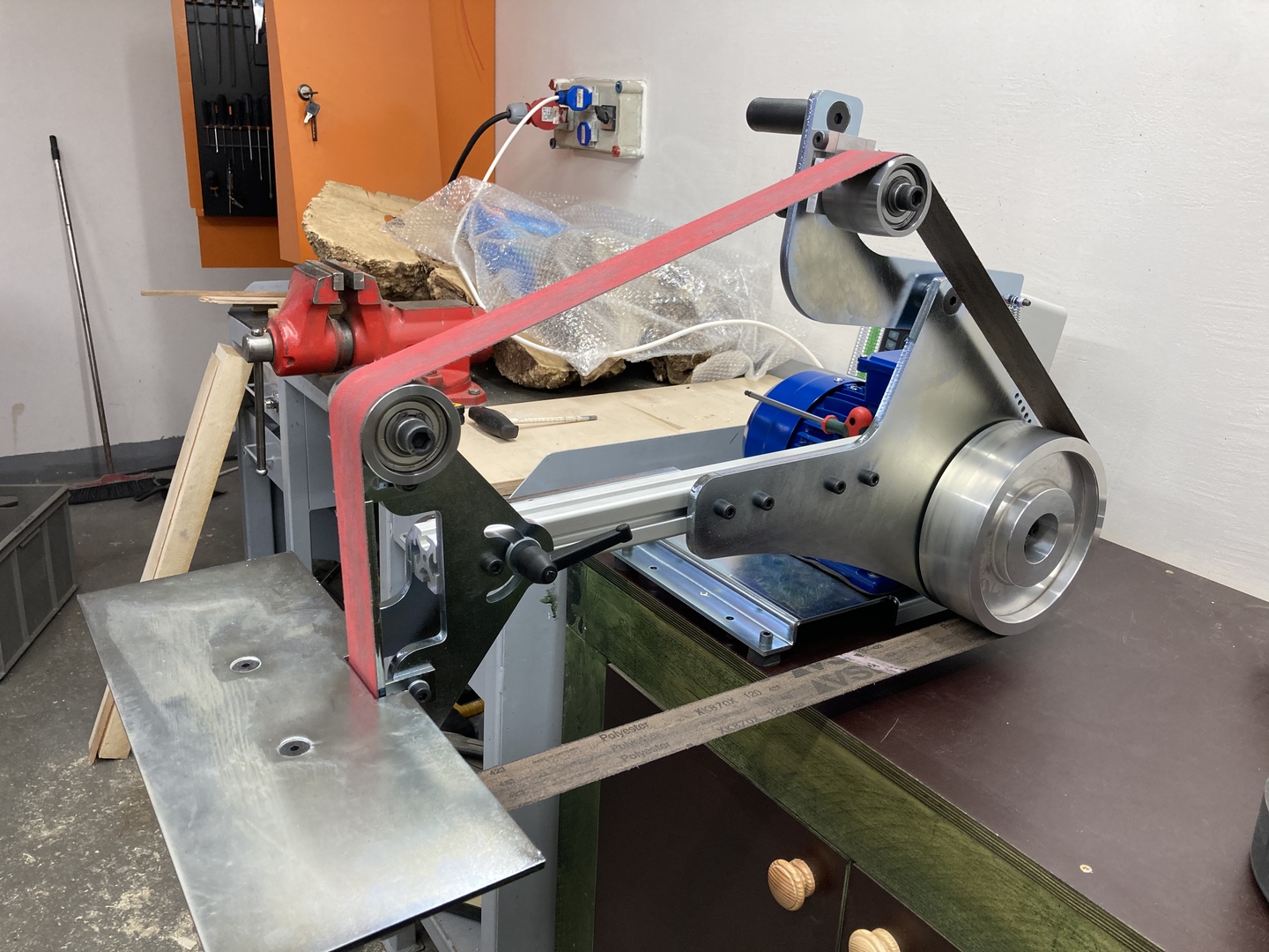

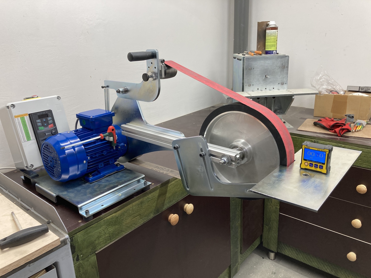

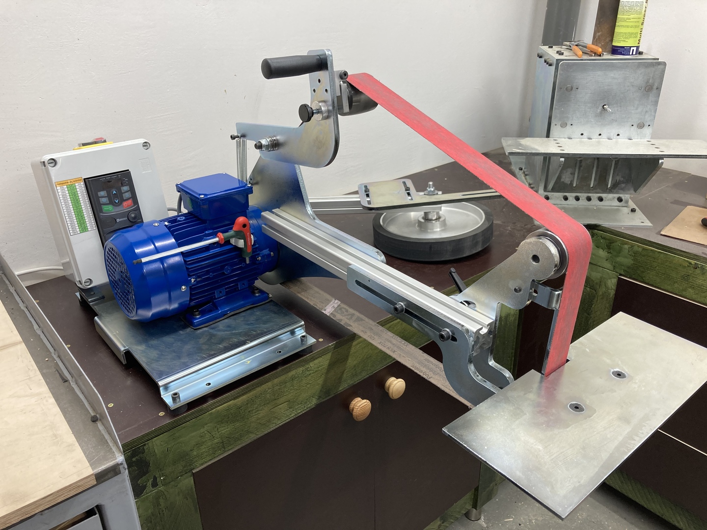

a minap csináltam egy alu billentő mechanikát a CNC gépen, aztán egy csiszagép lett belőle.
Hát pedig mind az 5 képet csatoltam...
Nem a legjobb az elhelyezése![#szomoru1]
Kifejtenéd bővebben is, ha már így idedobtad ezt a szakértést!?
Persze.
Jobban mutatna az én asztalomon![#taps]
Én is szeretnék egyszer egy ilyet!
Egyre jobban ,,kiforralod" a csiszolóidat.
Ezen az tetszik, hogy a kulcs oda van készítve. Ez újszerű a gépépítésben és praktikusnak tartom. Gondolom, azzal az egy szerszámmal minden beállítás elvégezhető a gépen. Vagy kell hozzá egy sokfunkciós ,,biciklikulcs"?
Nálam negatív, hogy a hengeresfejű BKNy csavarok nincsennek besüllyesztve, mert szerintem igy indokolatlan a használatuk. Besüllyesztés nélkül célszerűbbnek tartom a hatlapfejű csavar használatát. Csúszó kivágás tetején még egy fakötésű alátét is kívánkozik a csavar feje alá.
A motoron lévő ,,hajtókerék" alumínium palástját sem tartom célszerűnek, az alumínium kifejezetten kedvezőtlen tapadása miatt. EPDM vagy PUR felület lenne korszerű, vagy a hagyományos vas.
Azt az alumínium vázépítő profilt is kihagytam volna, inkább valami merevebb vasgerendával helyettesítve.
De összességében igy is pofás szerkezet. biztos jól használható. Az már az én bajom, hogy szerelmes vagyok a vasöntvényekbe.
Durván 10 éve tervezem és építem is őket, szóval van benne tapasztalatom. [#vigyor]
Igen, azért kell az 1db T imbusz kulcs, hogy minden szükséges csavart azzal az egyel tudj kezelni. ;)
Amennyiben hatlapfejű csavart használnék, okafogyottá válna az első válaszom nemde? ;)
A csúszóknál van alátét, nincs szükség fakötésűre.
A meghajtó kerék egy darab alumíniumból lett esztergálva, ezer éve így csinálom és kiválóan teszi a dolgát, mivel feszítve van a szalag, ez még a büdös életben nem csúszott meg.
Az erősített ITEM profil pont a 40x40mm-es alut és persze a vasat váltja ki.
Ráadásul itt nem csak a tömegről van szó, hanem ez a gép dönthető is lesz 90°-ban balra, mint a régi nagygépeim mindegyike (most várom az alkatrészt) és emiatt a profilt is ugyanígy át kell fordítani, ami ezzel nagyon egyszerű.
Amúgy ez a profil hihetetlenül merev és stabil, az a kis erő ami hat rá a rugóktól, kb. semmi a profil terhelhetőségének.

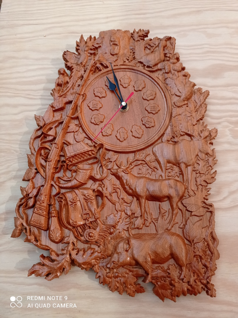

Én is megint alkottam. Külföldi oldalról bizniszeltem az
 STL-t, tölgy alapanyag, 6-os durva marás 1,5 óra, kúpos r0,5-ös csavart élűvel a finom marás, 14 és fél óra![#csodalk]
0,15 mm előtolás soronként.
