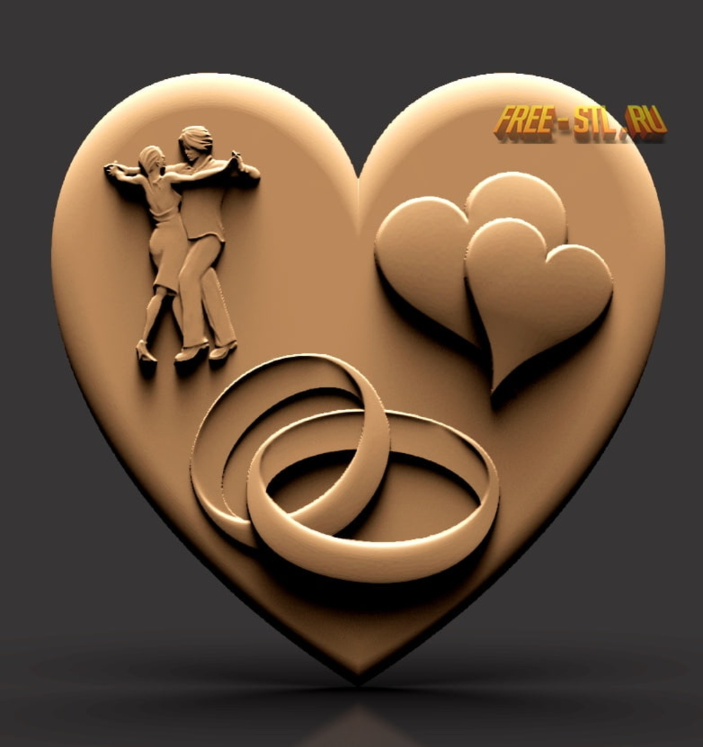

Kedves fórum társak, nincs e valakinek a mellékelt képen látható vagy hasonló relief? Az a lényeg eljegyzési téma legye!
Segítségeteket előre köszönöm!

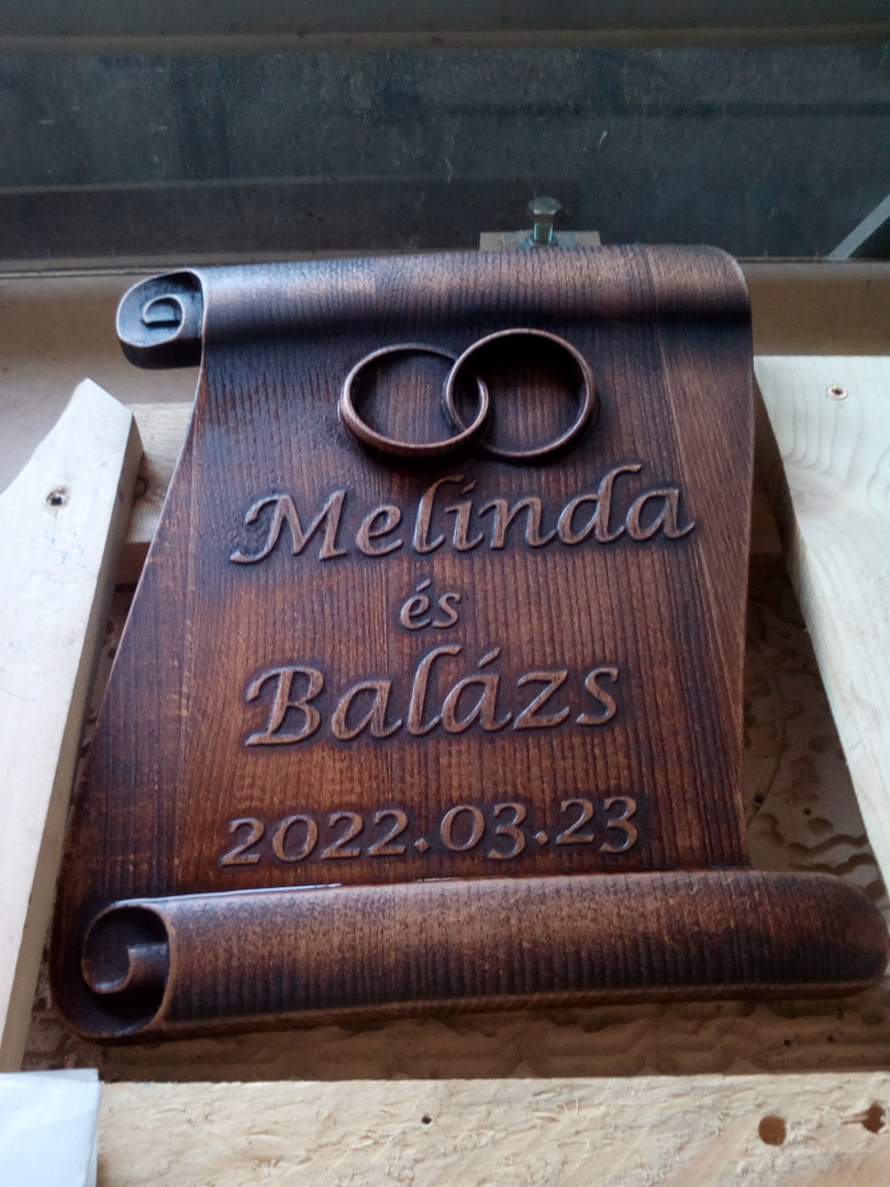

Eszt hoztam össze, nem hasonló, de egyedi:)
Tényleg egyedi, nagyon szép lett! [#eljen] [#worship]
A fotón láthatónak, mekkorák a fizikai méretei?

Méretek 230x265  a legmagasabb pontja 23mm. Táblásított bükk, pác és matt lakkal kezelve. Marás kónikus  R1 göbvégűvel  kb. öt és fél óra. Nagyolás most kihagyva, csak simítás volt:)

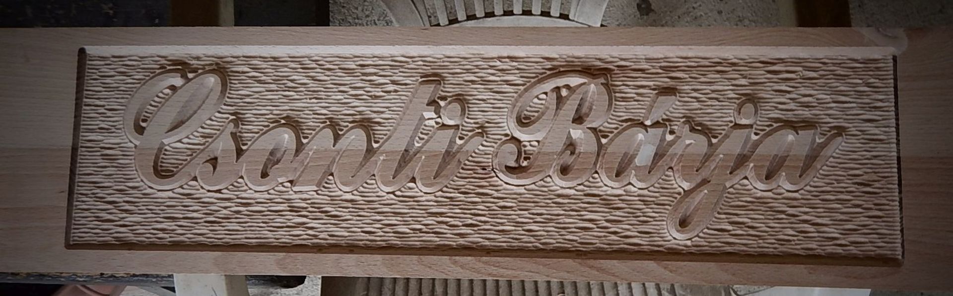

xw0ctukzy
Igazán szép munka gratulálok.
Miben lett megtervezve?[#taps]

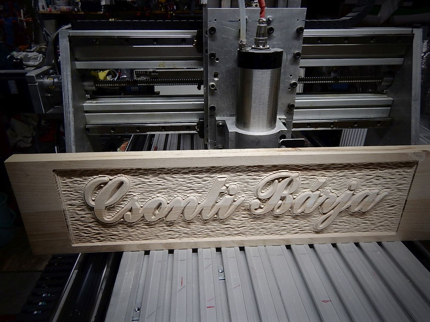

ORCA17
Közös a munka TAKIDEKOR barátommal.
Nekem csak Cut2D Pro programom van, ezzel sajna nem tudnám legenerálni a 3D-s modelleket.
Attila legenerálja a szerszám pályát Vectric progival én meg ráengedem a masinát.
6 mm gömbvégű maró a "textura" és 10 mm 90 fokos V-bit  maróval a betű. 5 mm egy fogással. 240 perc.

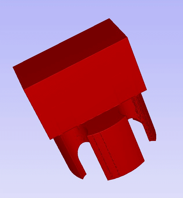

Én inkább mérnöki dolgokat szeretek tervezni, mint ez a nyomógomb

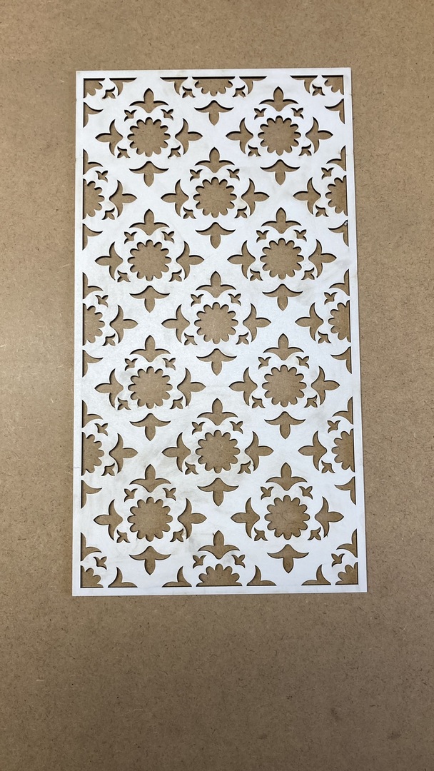

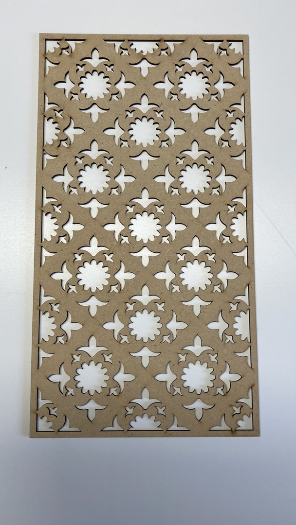

Hali!
400x210mm teszt vágás
