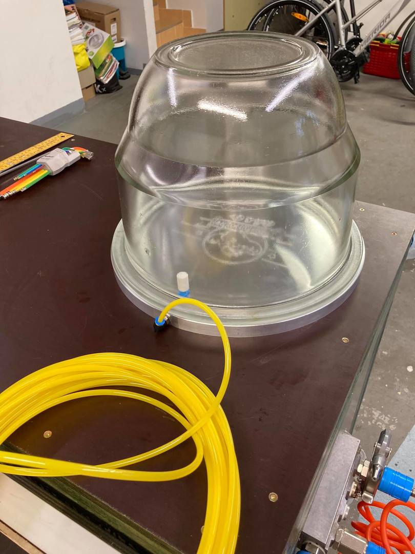

Szia Béla,
elkészült az üvegbúrás vákuumasztalom. [#wave]
Tömítőgumit még nem vettem hozzá, de gondoltam kipróbálom azért.
Mivel az üvegbúra csiszolt felületű, ezért tömítés nélkül is elérte a szivattyú a végvákuumot, ~25mBar. Csak lestem.
De a legfontosabb, hogy nem robbant szét a nyomás alatt. [#vigyor]
Még egyszer nagyon köszönöm ezt a remek üvegbúrát. [#eljen]
üdv, Gábor
Az bizony, persze ehhez kellett az üvegbúra amit adtál. ;)
Valami fogantyúfélén gondolkodom, mert így elég nehézkes a használata. Hasonló kellene, mint a "gyári" gomba. [#fejvakaras]
