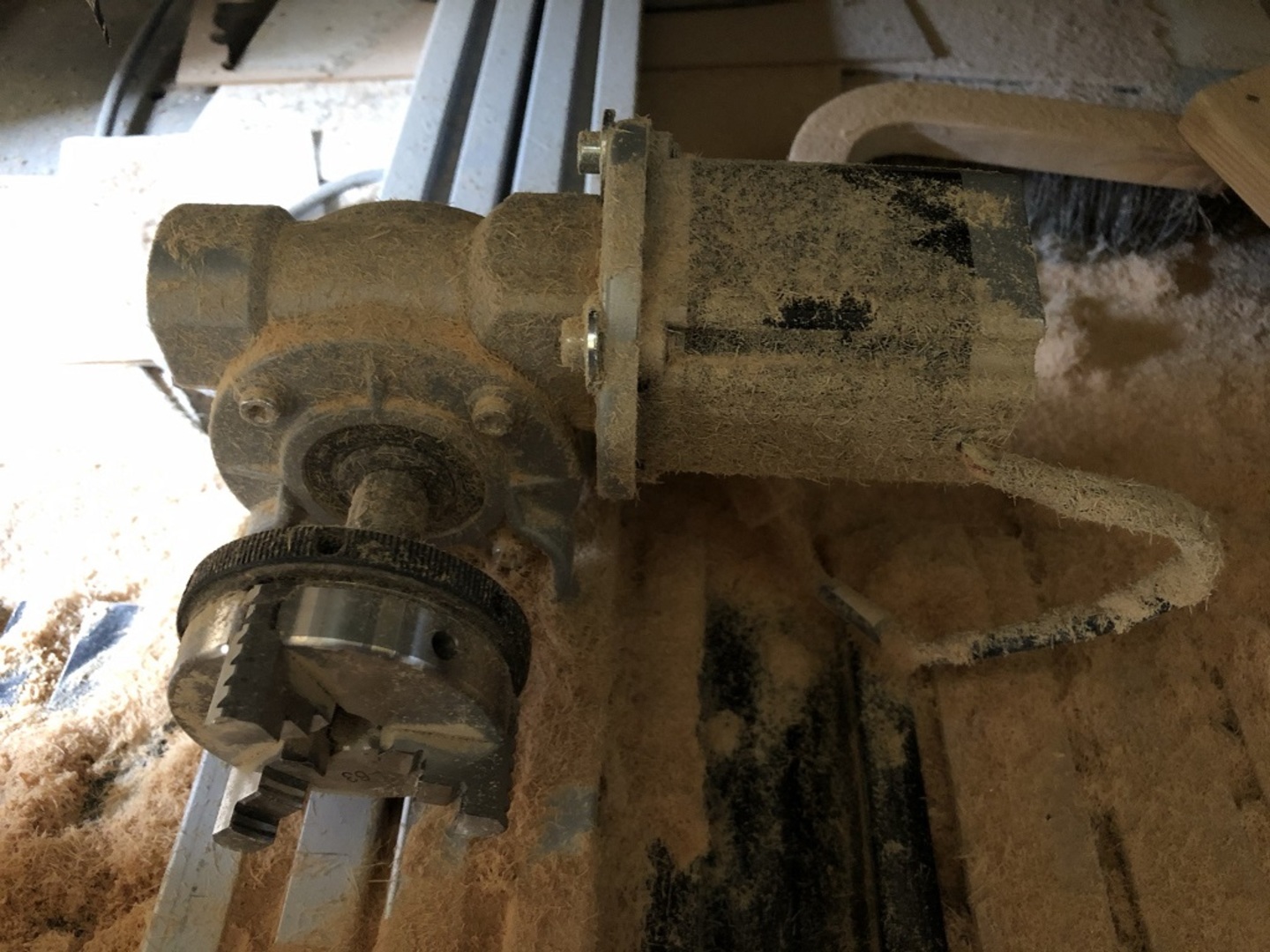

ha már forgató jó látom hogy egy csigahajtáson van rajta a léptetőmoci
kottyanás? pontosság stb?
mondanál valamit róla, esetleg pár közelebbi kép?

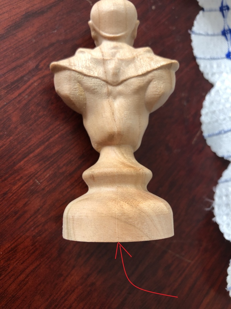

Szia, Igen jól látod, van kottyanása egy kicsi, és az áttételezése sem hoz egész szamos steps per beállítást a MACH3-ban. úgy emlékszem 15.555555 van beírva.. nem szerencsés. Tervezem hogy építek ehelyett egy jobb forgatót, de egyenlőre a képen látható kis csíkkal - ami a kottyanásból adódhat - megbékélek :) Fabábuzni jó ez, alkatrészt csinálni nem.

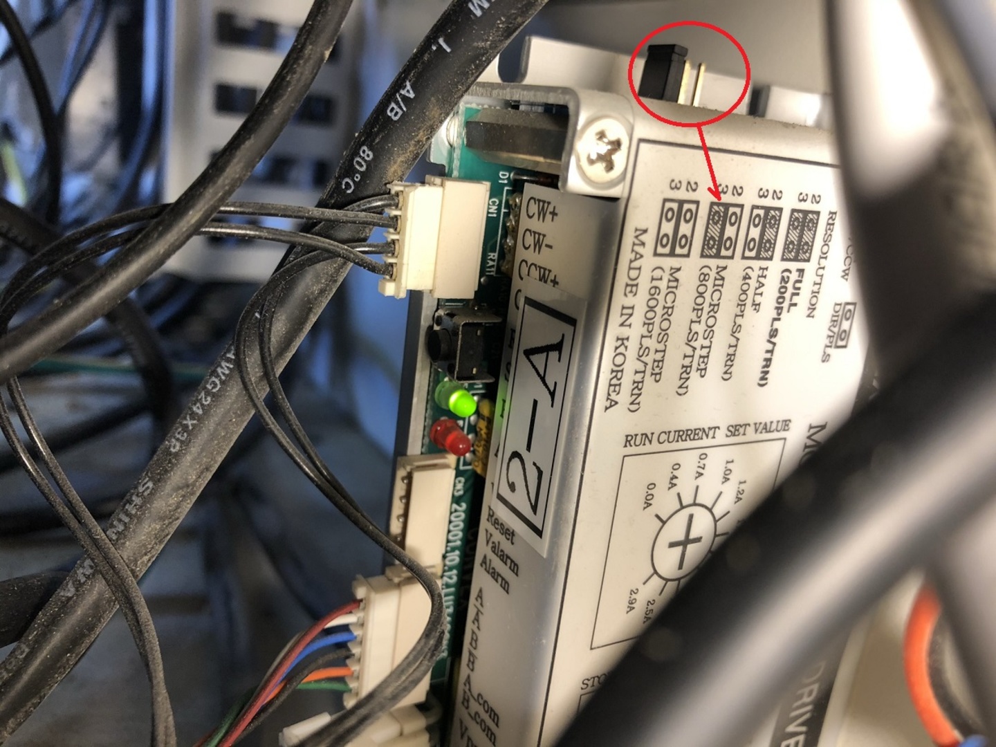

Az is elég nagy baj, hogy ha így fejben gyorsan utána számoltamn, akkor te sajnos egész (vagy fél lépésben) hajtod a léptető motorodat, ami helytelen dolog CNC mellékhajtás esetén.

Bemásztam a gépbe, jelentem Microstep 800-ban van.
Elismerem lehetne 1600ban-is.. Van annak bármi hátrnya ha átállítom 1600-ra? (azon kívül hogy lassabban tudom forgatni (ami nekem itt most nem számt))

A lényeg: miféle csigahajtásod van neked, aminek tényleg csak 1:7 a lassító áttétele? Picit többnek kéne annak lenni, én pl. a 7 négyszerésére vagy még nagyobbra saccoltam a fotód alaján, hiszen ez olyasmi hajtómű háznak tűnik, mint ami egy mezei GK ablaktörlő motornál van.

Visszatérve a hajtóműhöz, kibányásztam a porból, valóban 7-es az áttétele.
És találtam hozzá valami pdf-et is:
pdf link
