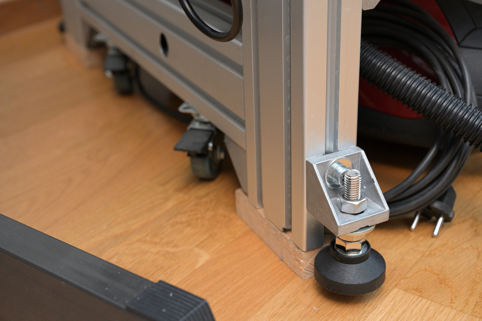

Szépen megoldottad és tényleg nem kötekedés, de miért kell rendszeresen mozgatni egy CNC gépet? Legalábbis eddig nem tapasztaltam, hogy egy relatív nehéz gépet sűrűn kellene költöztetni. Bár mindenki igyekszik merevre építeni a gépvázat, de egy padló sem tökéletesen sík, így "költöztetés" után mindig illik újra szintezni a gépvázat. Azt végképp nem bíznám a 4 fix lábra, hogy bárhol leteszem aztán "jól van az úgy".
Azért akarom (mindig akartam) mozgatni mert mindenhol el akarom érni könnyen ha kell, hátul is. A gépet sokszor módosítom, javítom, jobbítom vagy átalakítom.
A padlóm tudom hogy jó, mert ellenőriztem, nem csak most, hanem még a ház építtetés közben is. A padló alatt beton van és a házam rendesen, jó minőségbe van építve, minden stabil, a padló sem nyikorog mint öreg házakban, pince nincs alatta. Szintezésre nem volt szükség amikor egyik szobából ide költöztettem a gépet, de ellenőriztem azért költözés után. Kihúzva természetesen ahol mértem a videón, ott nem akarom használni, mert az a műanyag padló védő alatta van az úgy nem jó, de de ha a padló védőt elvenném ott is rendben van.
Nem kötekedésnek vettem véleményedet, miért vettem volna úgy? Mindenki másképp gondolkozik és más igényei vannak. Természetes hogy ez nem szükséges mindenkinek, mert sokan ezeket a gépeket nem mozgatják ha egyszer sem kell, de én nekem ez így jobban tetszik.
Köszi a választ! Így már érthető. Elegánsabb megoldás, mint nálam, ahol egy raklapemelő "békát" szoktam az esztergám alá tolni, ha ellenállhatatlan vágyat érzek a faltól való elhúzására. Ilyen kb. 3 éve volt, amikor ékszíjat kellett cserélnem a motoron.

Már belefáradtam a sok háttörő, padlón fekve, csavarozásokba, azért néhány héttel ezelőtt úgy döntöttem hogy ezt csinálom. Nem túl drágák azok a lineáris működtetők, a eBayen keresztül, Németországból vettem ettől az eladótól, úgy kezdtem.

Az én gépemet először befékezett kerekeken volt de nem voltam megelégedve vele mert nagyon ugrált. Egy idő után kipróbáltam lerakni négy fa alapra, és akkor láttam hatalmas volt a különbség, csendesebb lett, nem ugrált és precízebb is lett. Na meg fel is tudtam gyorsítani. Szóval szerintem nem jó ha állandóan kerekeken van, akkor sem ha mind a négy kerék fékezve van. Szerintem mindegy hogy a gép pici vagy nem, mindegyik ugrál, vagy lassan kell hajtani miatta. Még a 3D printerem is ugrálna kerekeken.

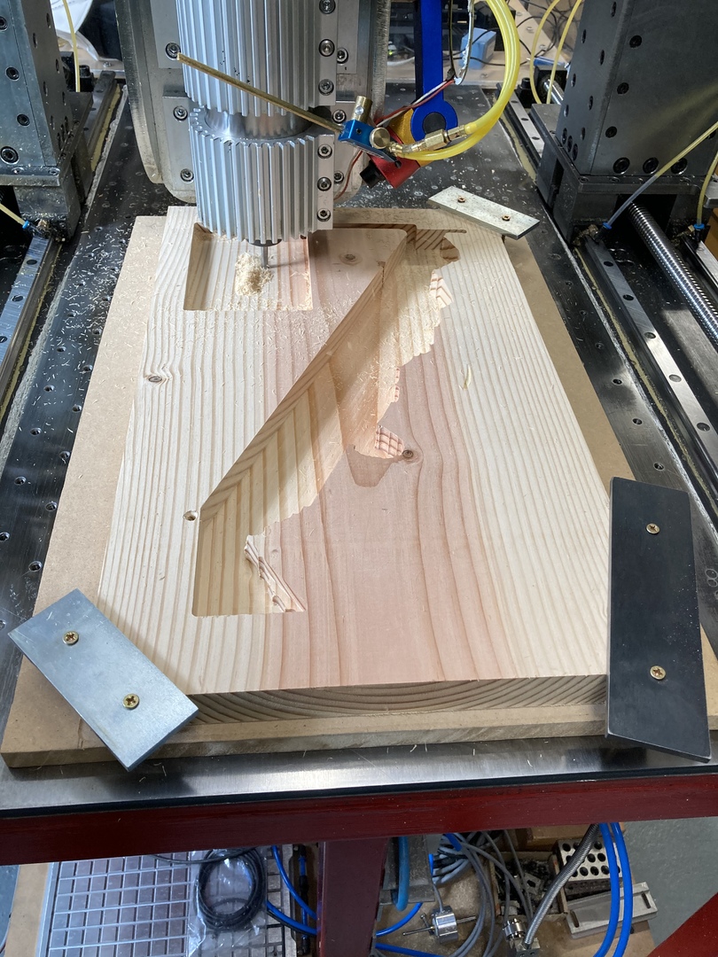

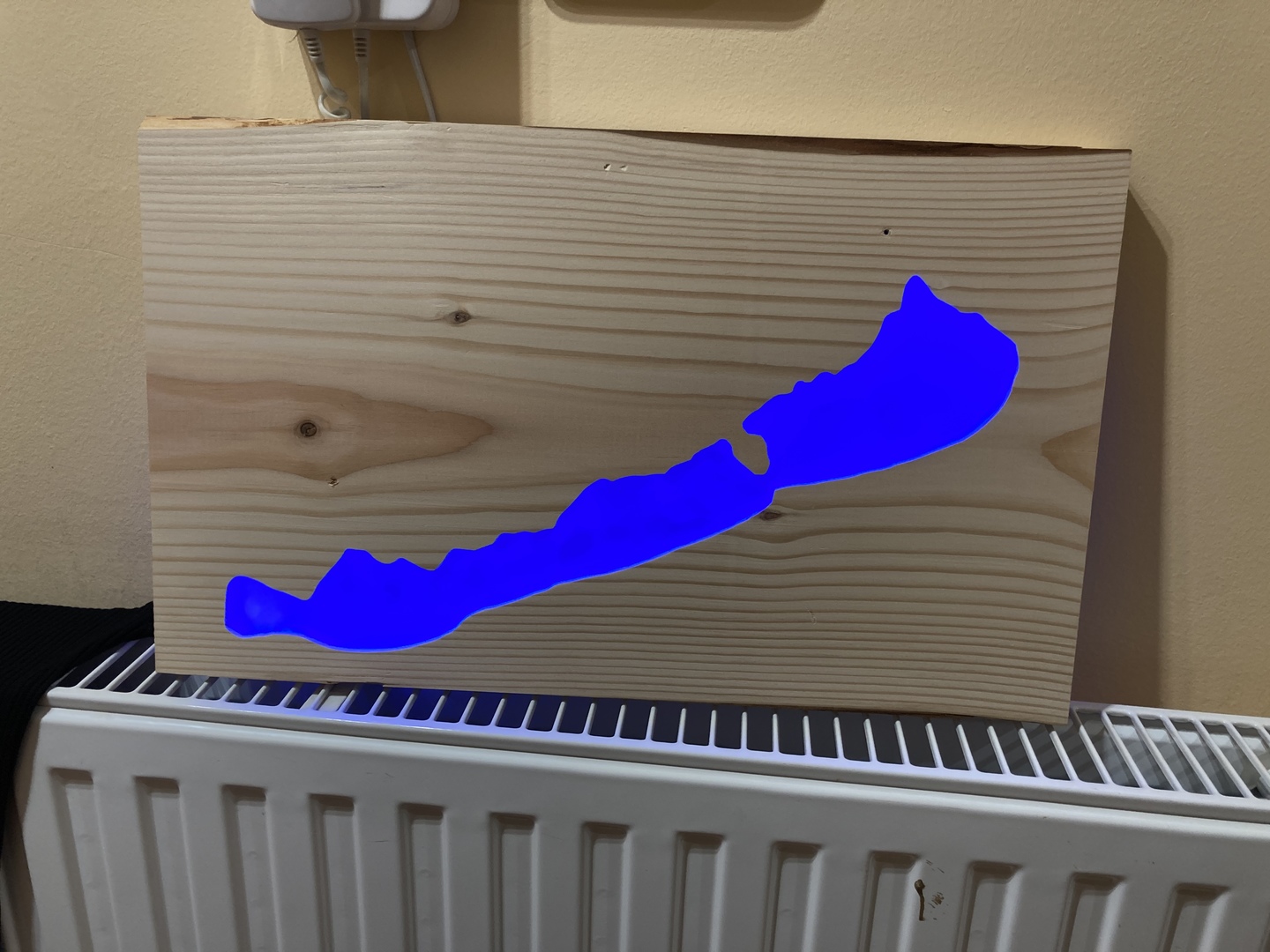

egy régóta tervben lévő projektet sikerült (részemről legalábbis) befejeznem a hétvégén.

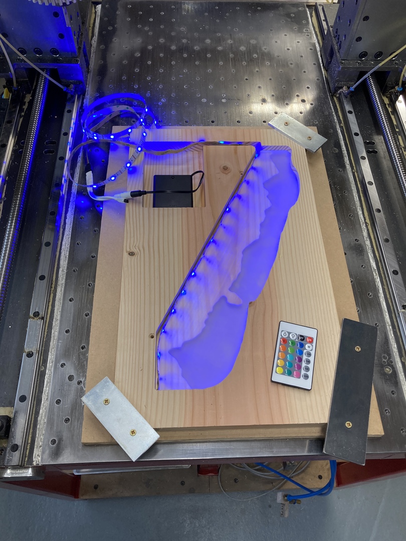

Mivel az egész család imádja a Balatont, különösen Feleségem, ezért készítettem neki egy világító balatoni "képet".
A fa alapanyag festése már a csajokra vár.

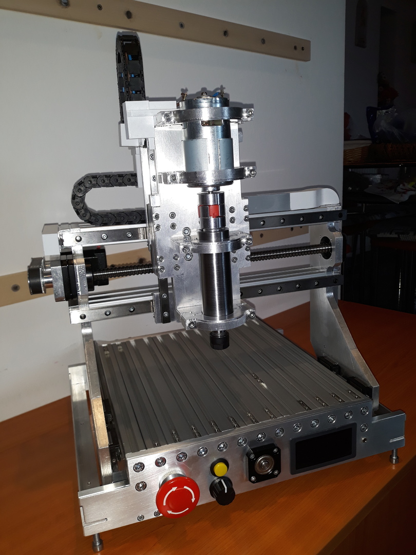

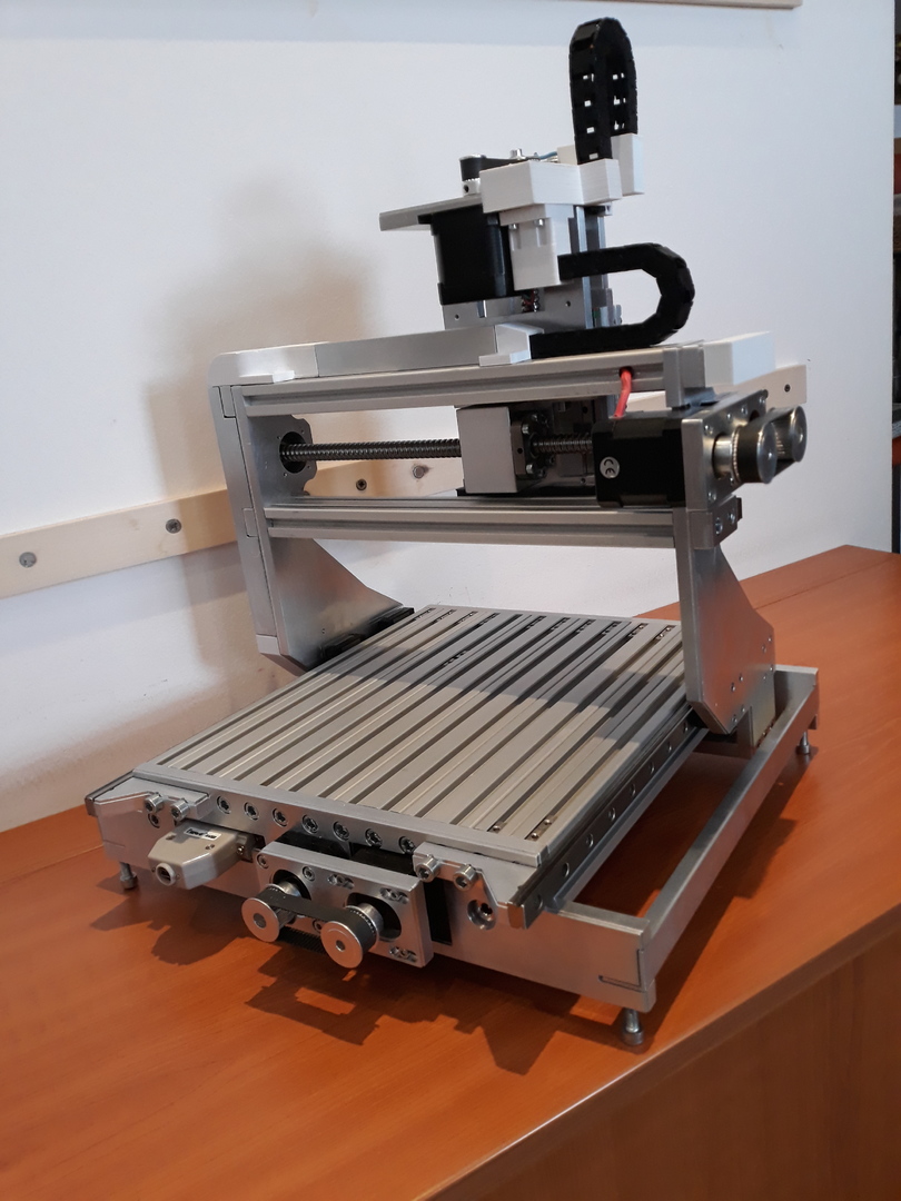

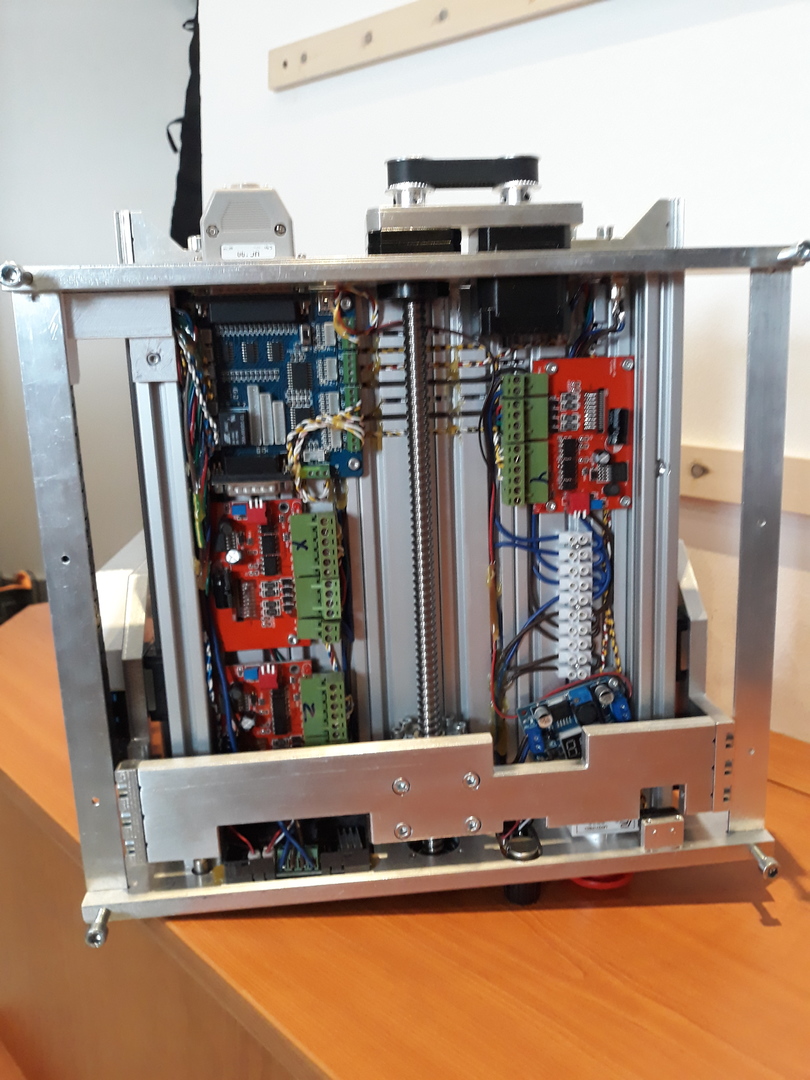

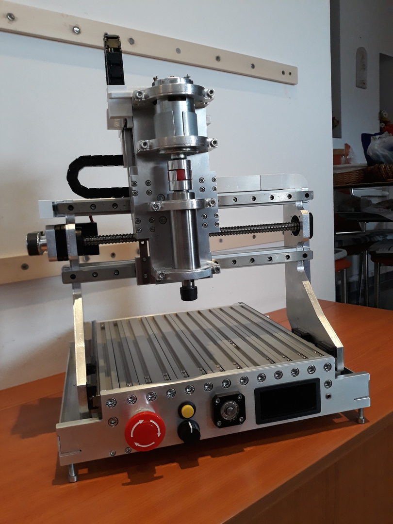

Nyomtatott áramkör maró CNC, esetleg kisebb marásokhoz is alkalmas. A tesztüzem ezután jön.
Munkaterület 220x220x100 mm.

Szép igényes kivitelezés, a villamos szekrény is találó. [#taps]
Mekkora teljesítményű a főorsó motor, és mennyi a max fordulata?
Devecz Miklós
775-ös DC motor n= 10000/perc (12V), P= 150W
istvan3
Szép munka, cuki kis gép.

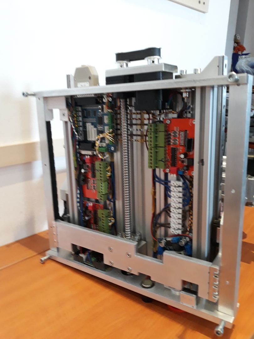

A vázba épített villamossággal viszont nem értek egyet. Annak nem ott a helye, hanem szekrényben.
Devecz Miklós
Miért nem jó a vázba épített elektronika?
Ez egy kis méretű hordozható gépnek készült, nem akartam magam után húzni egy rakás madzagot.
