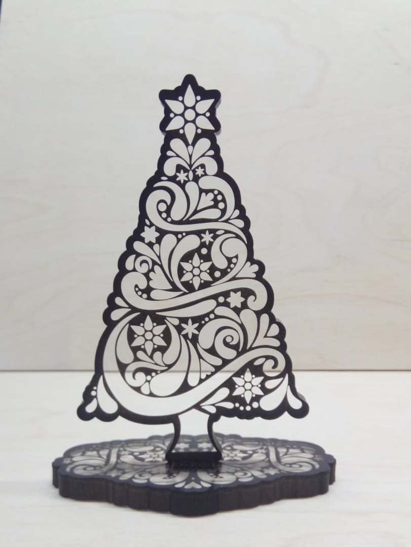

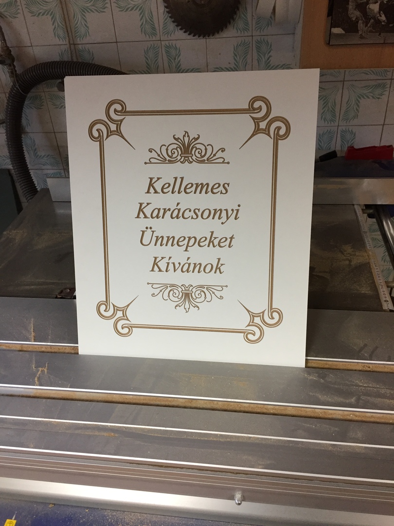

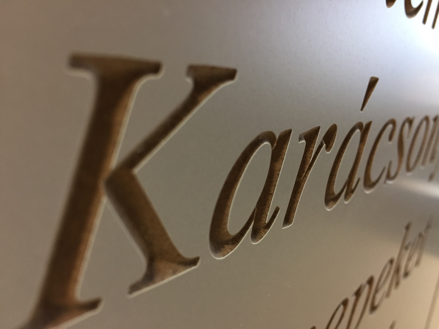

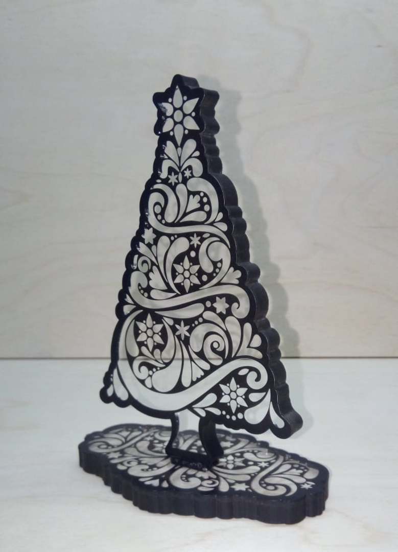

8mm plexiből vágva, Co2 lézerrel.
Festést követően 1064nm lézerrel gravírozva (ez a hullámhossz nem nyelődik el a plexiben, így csak a festék távozik a felületről.

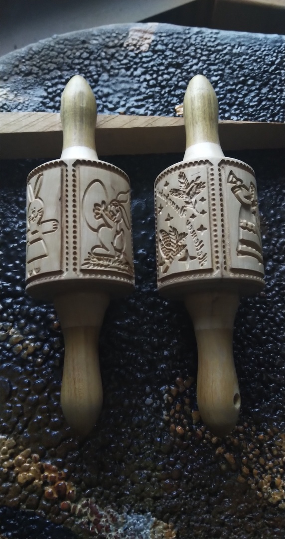

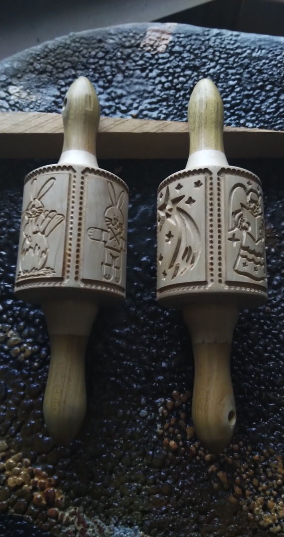

igazából a kíváncsiság vitt rá hogy elkészítsem, mert minden hol lézer gravírozott mintás sodrófával találkoztam, ami marással készült az egyszerű minta gömbölyű maróval marva, gondoltam azért nem készítenek marással mert az éles vékony részleteket biztosan kiszaggatja a maró, de ahogy látszik nem volt vele gond
bznc93pf5
szia,
ez szuper lett [#taps]
milyen lett a sütemény?
az hogy sikerült, mert így kimarni az nem nagy cucc de vajon hogy működik, mert ha túl mély a minta és nem kúpos maróval van kimarva akkor az oldalfal függőleges lesz és beleszorul a tészta, árulnak ilyeneket de többségük mind sz@r, neked hogy sikerült mert a te mintád is azért elég mély?
