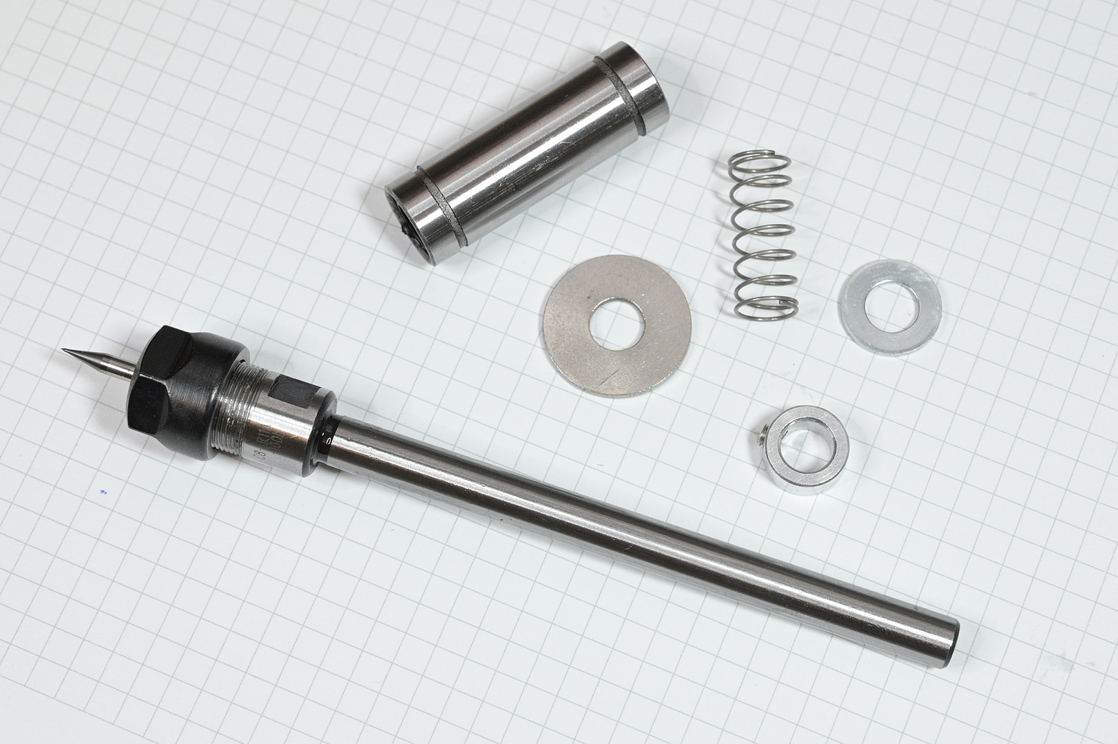

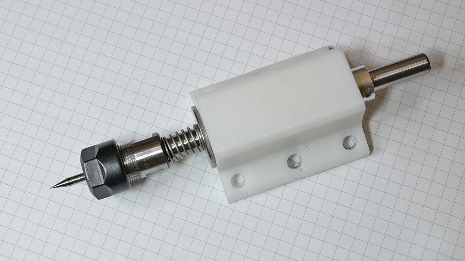

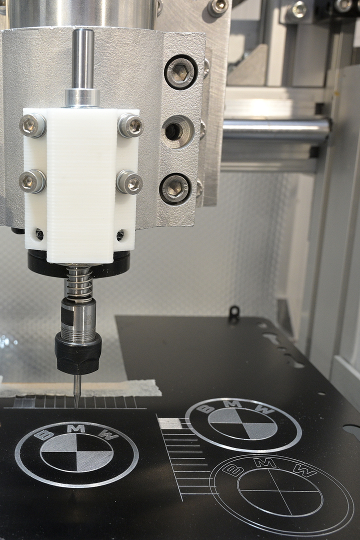

Néhány héttel ezelőtt vitáztunk néhányan rugós forgó vagy nem forgó gravírozással, és mivel én a nem forgót akartam próbálni, csináltam egy prototípust, amit próba után, annak ellenére hogy jól működött, átalakítottam jobbra. Egyszerű, gyors munka és nagyon jól működik. Fel van rakva a motorfogóra, ha valakinek ilyen van és érdekli az stl fájl akkor odaadom. 65mm-es a motorom, külső átmerője 85mm és arra csináltam a csapágyfogót.

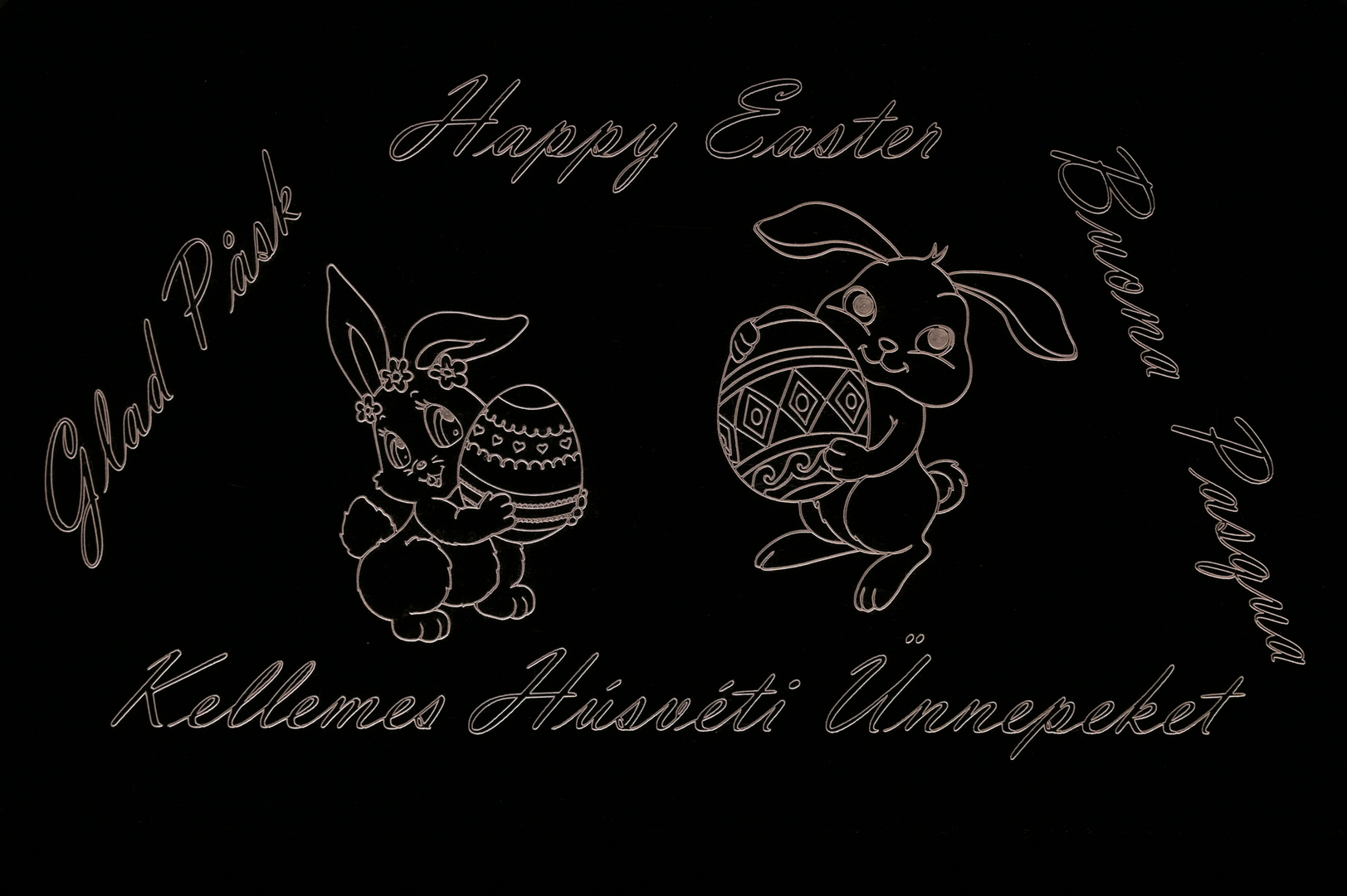

Gondoltam ma küldök Húsvéti üdvözletet mindenkinek.

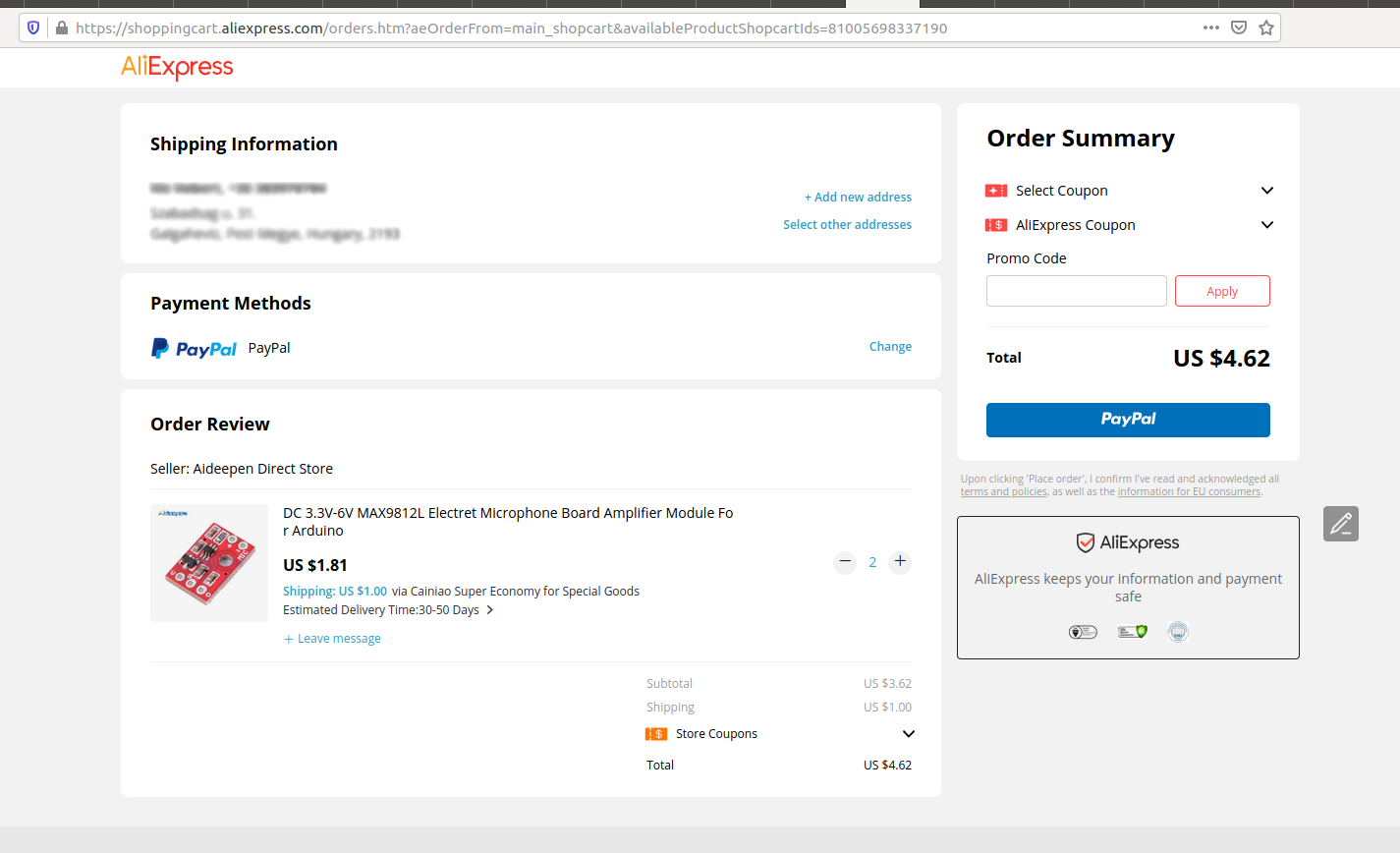

Köszönöm a választ. Közben találtam egy másikat AliExpressen, de még gondolkozom mert ma regisztráltam oda és úgy látom PayPal-al nem lehet ott fizetni és attól félek becsapnak.
Ez jobbnak néz ki és ugyan annyi az ára, de nem tudom hogy adóval vagy adó nélkül küldik Spanyolból vagy Csehből. Kérdeztem de még nem kaptam választ az eladótól.

Pedig az Ali-n lehet PayPal-al fizetni.
Régen nem lehetett, de most már lehet.
Üdv.
Az eladótól függ. Van aki elfogadja, van aki nem. De nem az a probléma, hanem az hogy nem tiszta hogy adóval vagy adó nélkül az az ár, mert nem akarok meglepetést és 20% (vagy többet) nem akarok fizetni rá.
