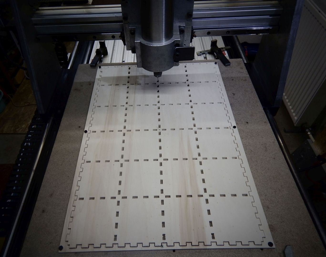

A sok apró mütyűrnek ideje volt már egy fali dobozt készíteni.
Ilyen lett...

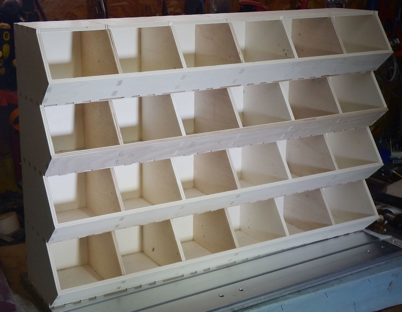

2dbfy8y
Nagyon király lett.
[#taps]
A dxf rajzát privátban nem lehet elkérni? [#nevetes1]
Ez tetszik nekem is.
Saját tervezés?
Ügyesen megcsináltad, faxa lett! [#eljen]

A terv - szerszámpálya generálása TAKIDEKOR barátom munkáját dícséri, enyém "csak" a kuli-meló volt[#kacsint]

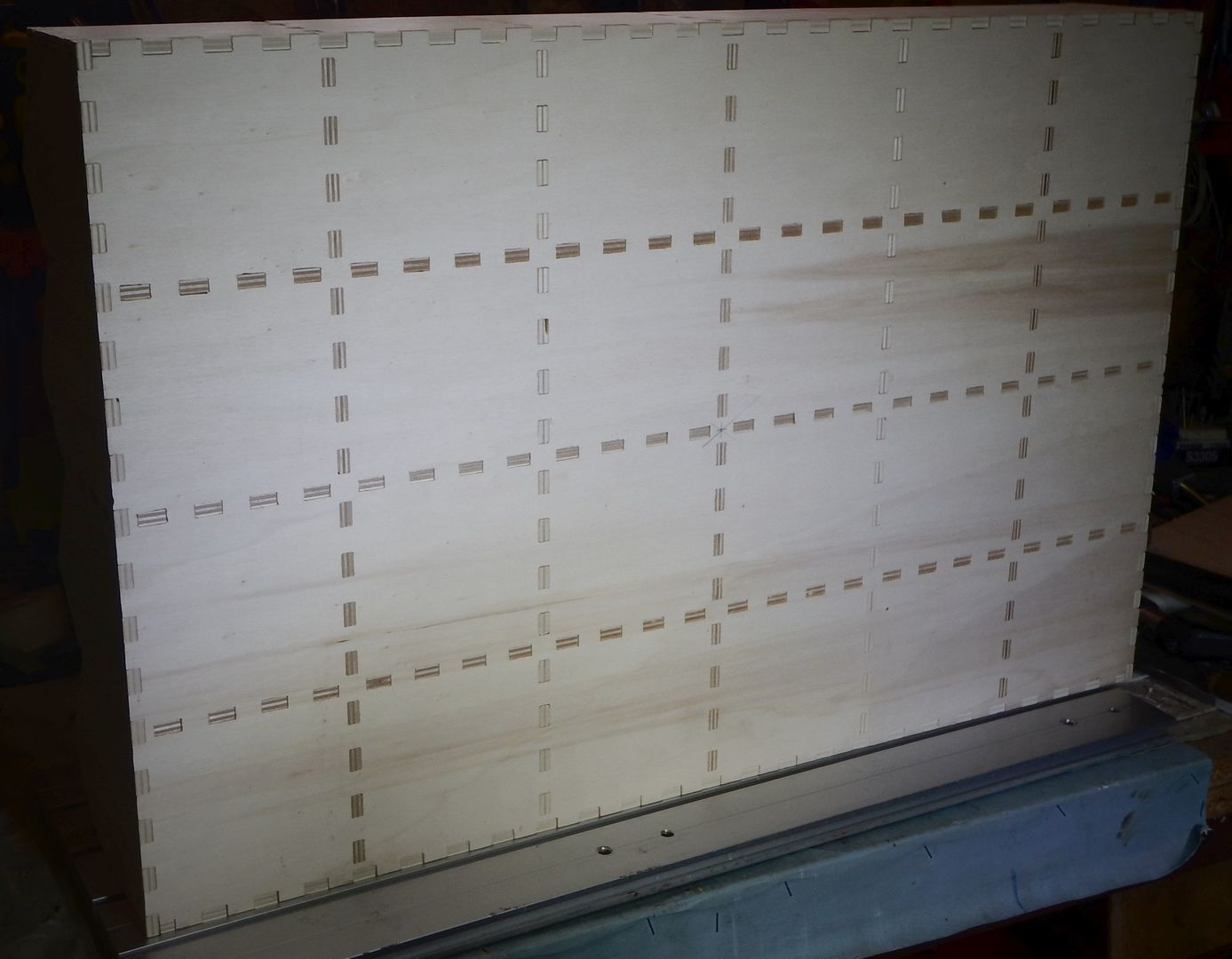

WOW! Nagyon jó! És, hogyan martál szögletes lukakat a csapoláshoz?
ORCA17
A szerszámpálya generálása 1.6 mm kukorica maróra lett megadva.
De a marás 2.0 mm maróval lett készítve. Ez a kis cselesség pont elég ahhoz, hogy a fa egyenetlenségeit kompenzálja és a sarkok a lukakban a rádiuszosságuk ellenére sem jelentenek probroblémát. Műanyagnál, vagy fémeknél ez már nem működne utómunkálat nélkül, ott esetlek az oldalak 1/4 átmérő "túlhajtásával" oldható meg (ha ez nem okoz gondot).

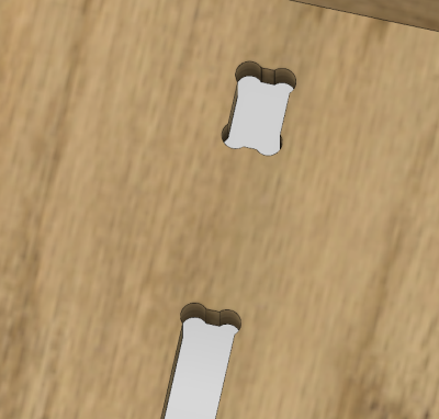

Dogbone finishhel is lehet csinálni. Igaz nem mutat annyira szépen mintha az ember kézzel utándolgozna, vagy mondjuk a sarkokat megdolgozná egy még kisebb fejjel, de kevesebb meló.

Dogbone finishhel is lehet csinálni erre utaltam  én is az "oldalak túlhajtása" kifejezéssel.
Szerintem ebben a konkrét esetben a 0,2 mm oldalankénti plussz méret sokkal egyszerűbb és szebb végeredményt adott mint a "kutyacsont" eljárás...
