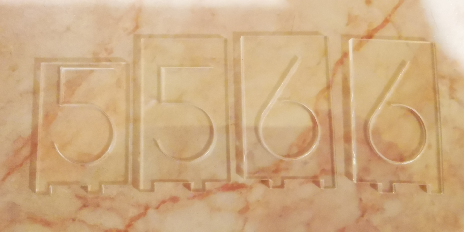

Sziasztok.
Tudna esetleg valaki, képen látható gravirozott plexit csinálni nekem? (2mm vastag, kb. 50x35mm es)
0 tól 9 ig számok. Ebből 6 garnitúra. Szóval 60db.
Köszi
nem tudom, hogy fórumtag e, de mail címet tudok adni Zsolt-hoz.
Nekem is ő vágta ki a Lixie óra számlapjait lézerrel.
Üdv, Gábor

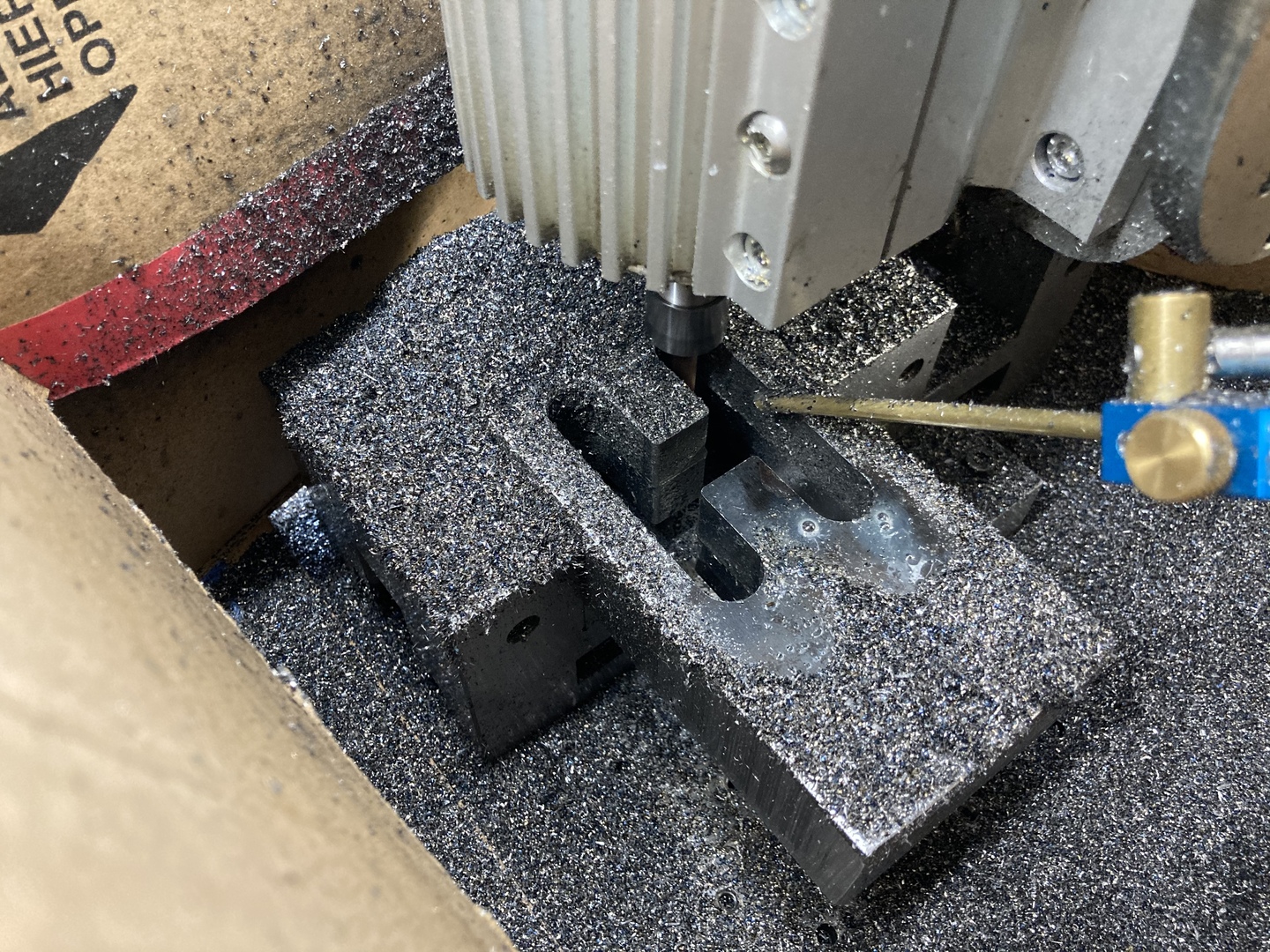

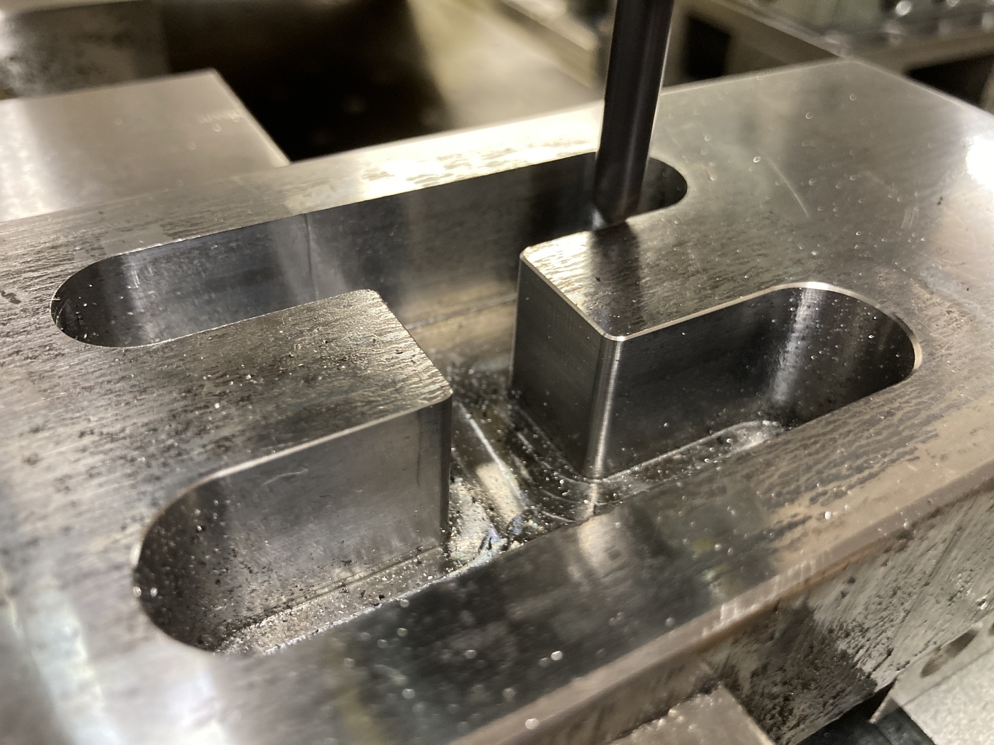

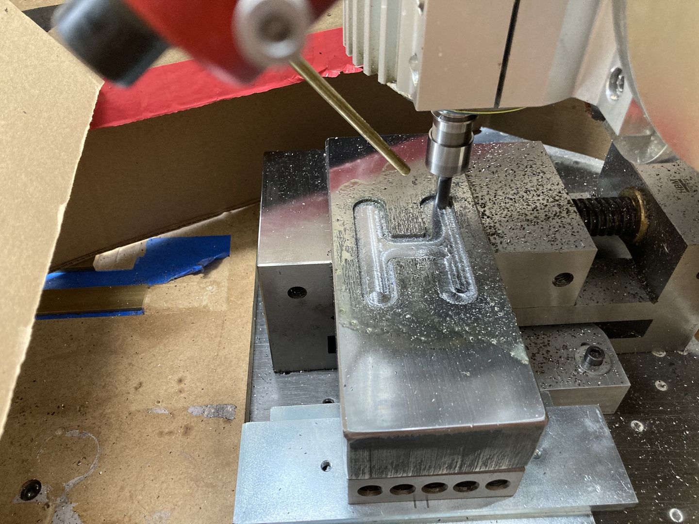

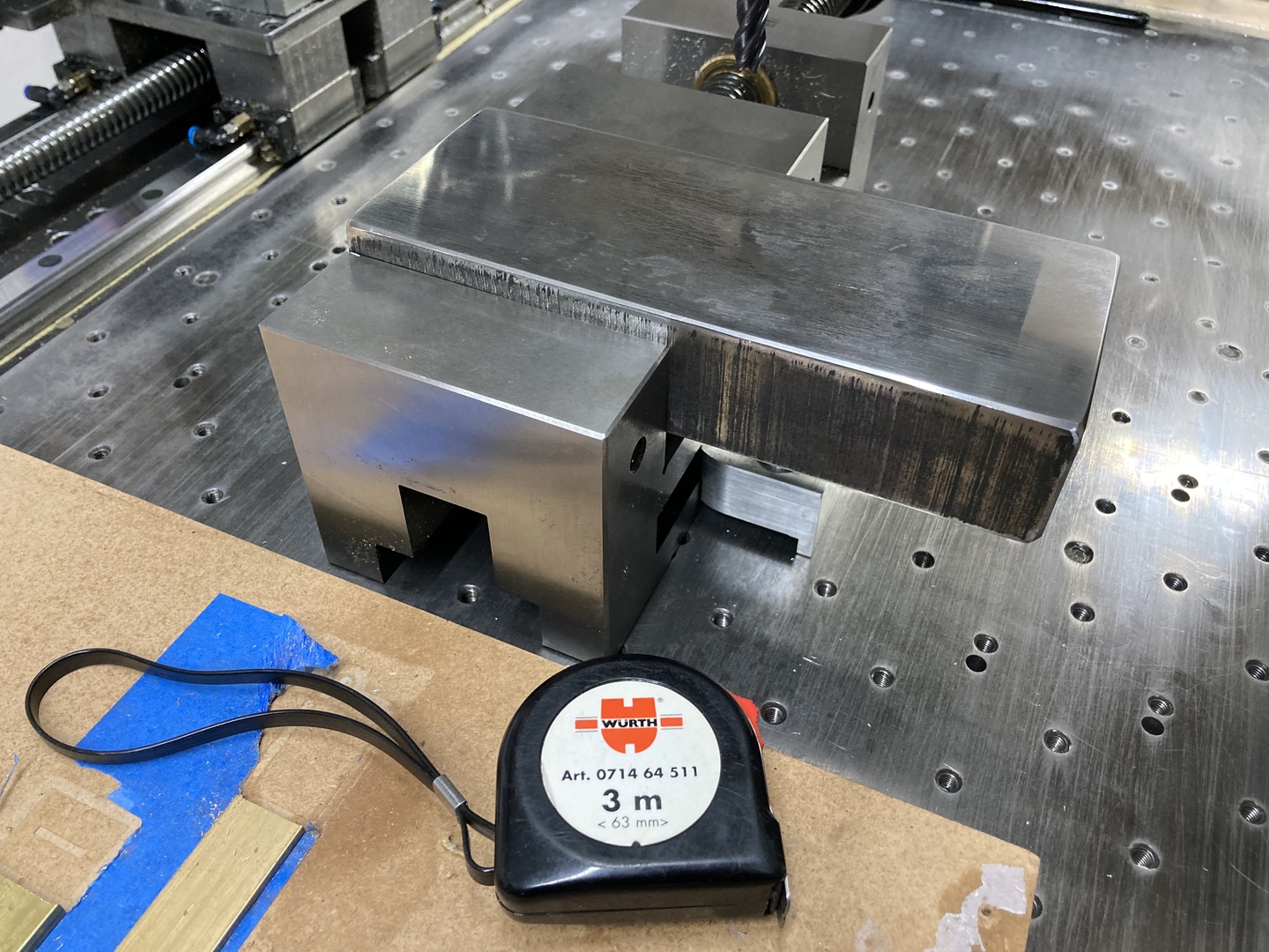

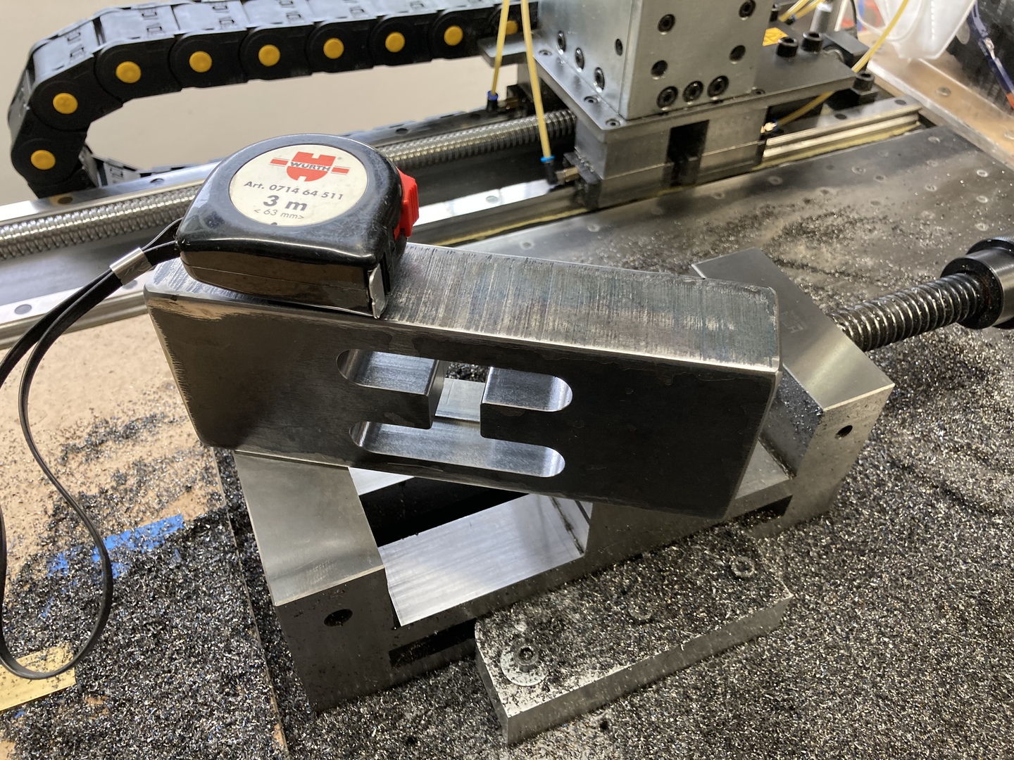

legutóbbi projektem amit elvállaltam, egy H betű marása egy 200x80x40mm-es acél tömbbe.
Sajnos nem volt 40mm élhosszúságú maróm, csak 8x20-as, ezért két részletben, átfordítással ment csak.
A kapott acéltömb lángvágott volt, így már az elején megbeszéltük, hogy nem lesz tökéletes a marások találkozása, szóval belefér egy kis lépcső.
Legközelebb síkolva fogom kérni, bár ilyen nagy darabot nem szívesen vállalok többet.
BUÉK mindenkinek!
Ilyenkor át kell fúrni a H-betű egyik szárának két végpontját egy mittomén' 6-ös fúróval, aztán fordítás után arra rá tudsz állni. Ha keresztben áll kicsit, azt is tudod korrigálni hézagolással a satuban, vagy satu fordításával.
Amúgy ügyesen megcsináltad.
eduard
Ez elég jó lett. Kíváncsi vagyok a gép hangjára, teszel fel egy videót?
Videót nem csináltam, de amikor teljes átmérőben ment a maró, finoman szólva is erotikus hangja volt. [#vigyor]
Fura, ez nem marógép?? Azon lehet síkba marni is! :)) Nagy felület? Ez a jó tenyérnyi munkadarab,szinte elveszlik a gépen. Első művelet, a bázisfelület kialakítása... A fűrészpor jellegű forgácsot látva, gondolom kis fogásmélység lassú előtolás kombóval készült. Amennyiben gyenge a gép mondjuk egy 10-es maróhoz, sokat lendíthet ilyen esetben a munkán ha előtte 8mm fúróval végigfúrva a nyomvonalat közel egymáshoz, majd a 10-essel végigsöpörni. Így sem lesz gyors, de legalább kíméli a gépet.
Teljesen jogos amit írsz és most már így visszagondolva én is ezt csináltam volna. Mindegyik oldalát síkba marni, amennyire csak lehet.
Viszont megbeszéltük már az elején, hogy nem számít ha picit lépcsős lesz.
Ettől függetlenül lehetett volna szebben is, ez engem is bánt kicsit. :(

Egy kérdésem lenne csak, ha nem gond.
2mm es plexi gravirozásnál milyen előtolást és fordulatot ajánlanátok? És milyen mélyen szokták? Élvilágitott lesz.
Köszi
2nbj3n5m
T. Cim.
90 fokos késsel,kis fordulat és előtolás.
Egy kis vizet neki. Fontos,hogy sima legyen a mart felület.
Mfg. Janko
Devecz Miklós
Én 20 fokos gravirtűvel készítettem 0.1 mm mélységben.
Sokkal jobb hatás érhető el, ha kétsoros a marás.
Gyárfás Attila
30 és 60 fokos van nálunk.
Nem kevés ez az 1 tized mélység?
