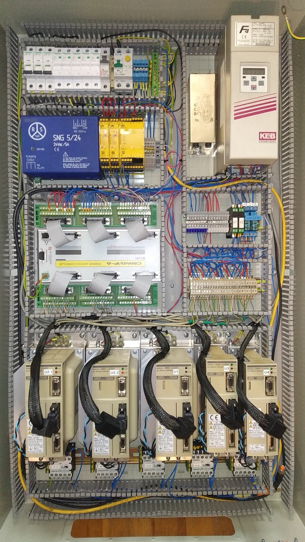

Hogy állsz az analog CSMIO-val?
istvan3
Sajnos a Covid miatt nem tudtam használni a műhelyemet az elmúlt fél évben. Most pedig jön egy fél év külföld, úgyhogy jövőre lesz belőle csak gép.
Villamos szekrény nagyjából készen van.
Köszi, faca!
(kár azért a fejenállásért)
istvan3
Így adta ki a legrövidebb utat a zavarra érzékeny analóg jel kábelei.

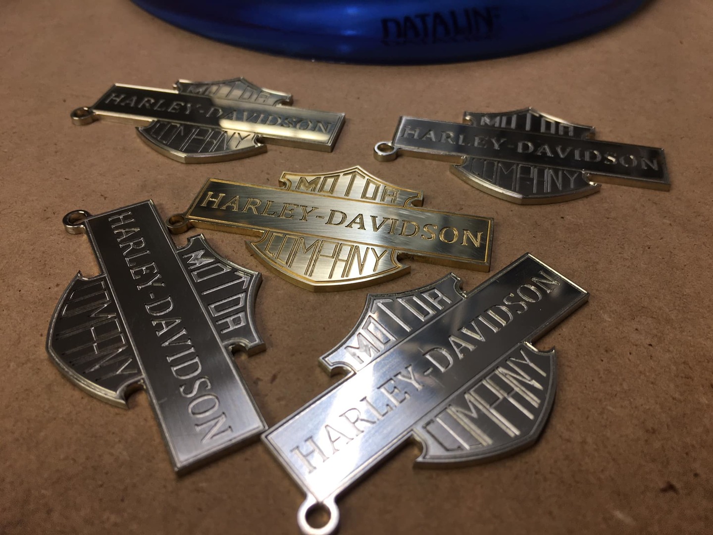

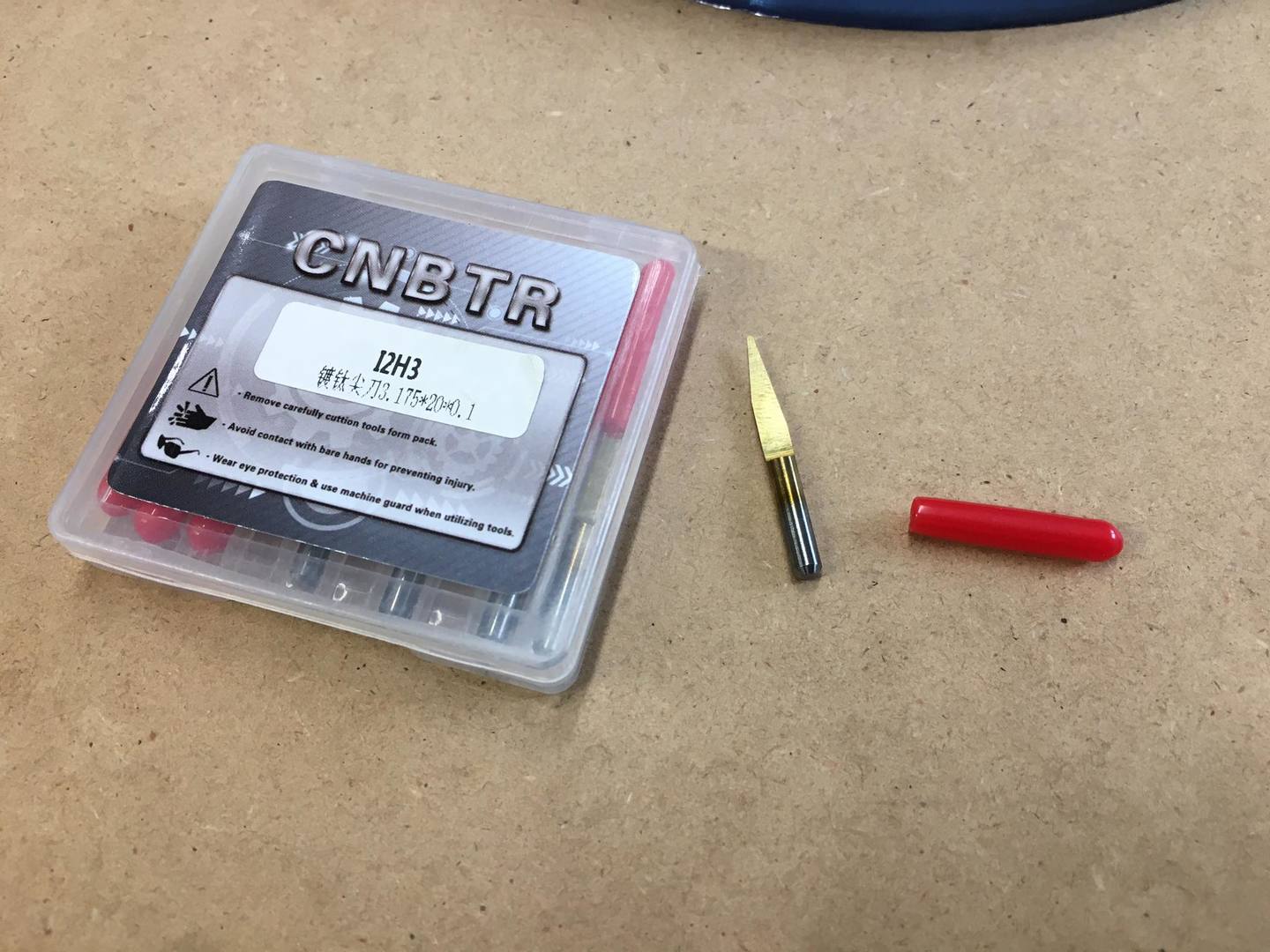

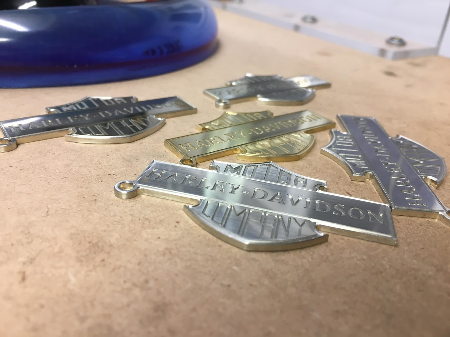

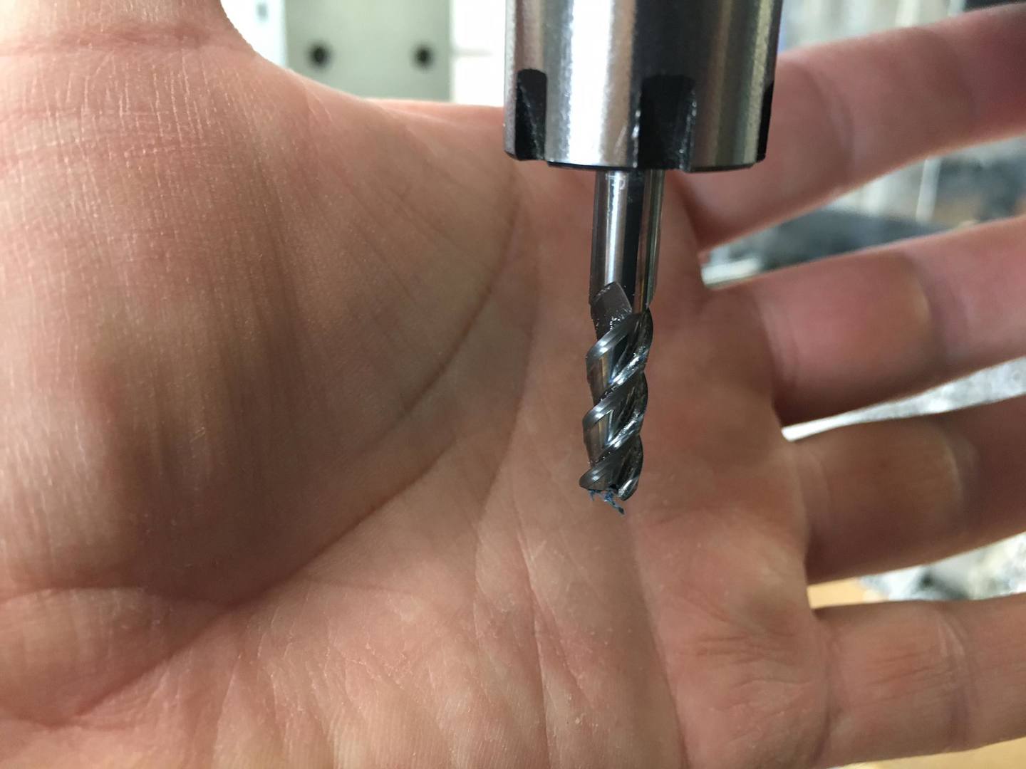

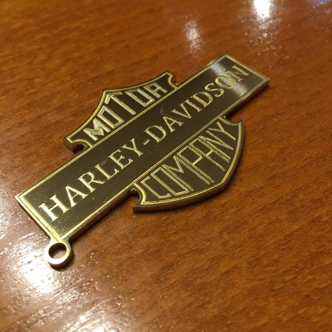

tegnap este kellett csinálnom még egy HD-s kulcstartót, de sajnos a második D betűnél letörött a sima gravírtűm hegye.
Így elővettem a múltkor érkezett bevonatos gravírtűket és azzal folytattam.
Amikor letöröltem a felületet, látszott a különbség, szinte sorja nélküli volt a gravírozott rész.
Üdv, Gábor
szép!
Milyen gravírtűk is ezek?
egy linket légyszi honnan vetted
köszi!
elvileg titán bevonatosak és az eBay-ről vettem őket.
Üdv, Gábor

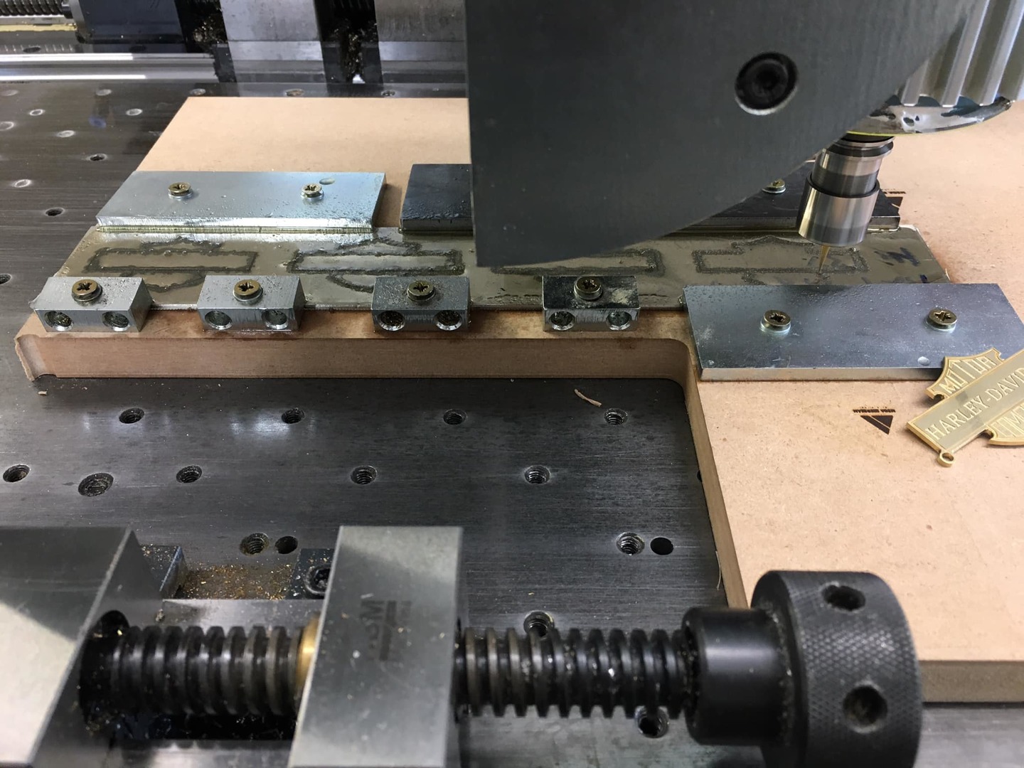

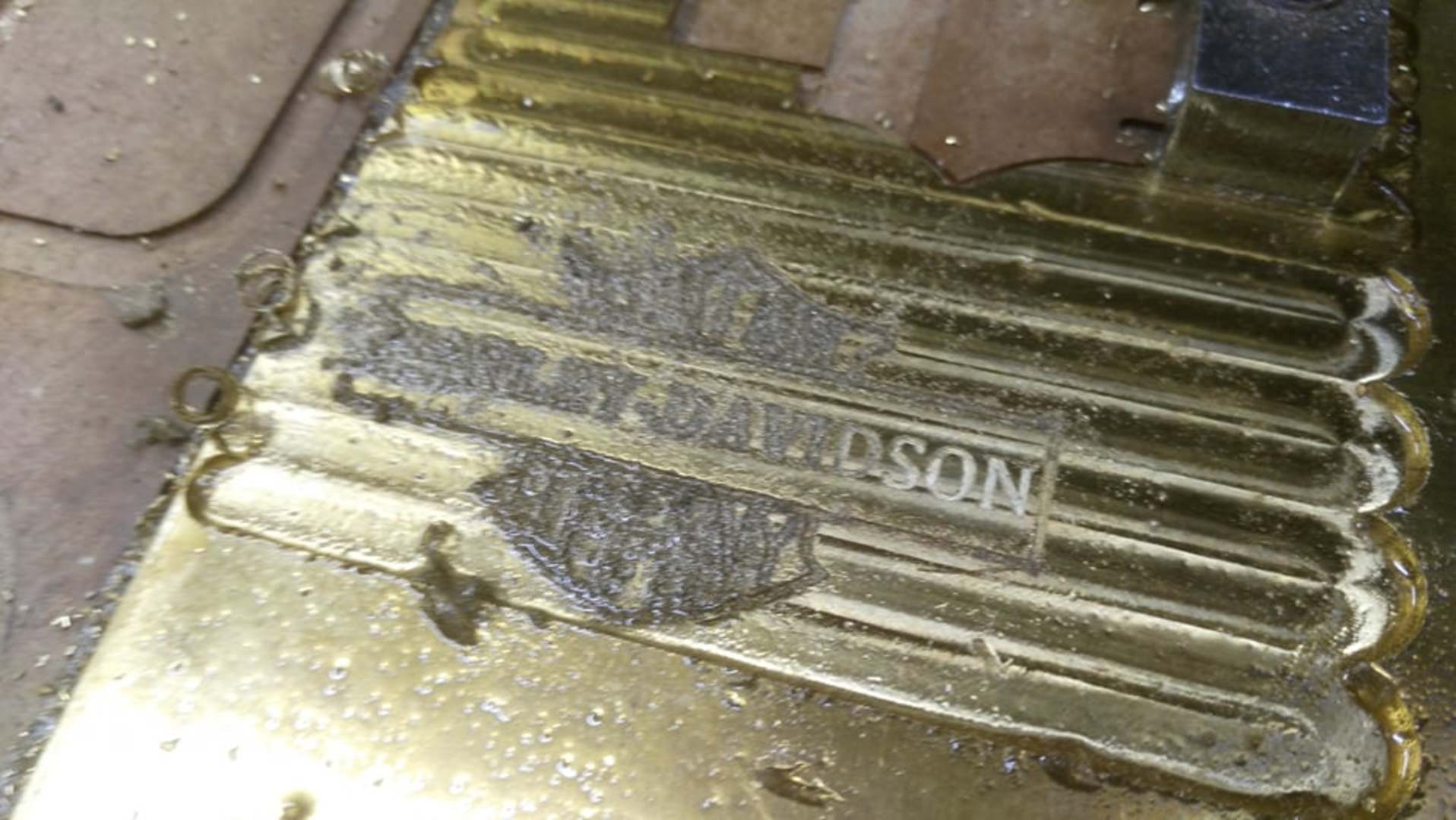

tegnap érkezett egy alpakka lemez, erre kértek még 4db-ot a HD-s kulcstartóból.
Az új bevonatos marók szerencsére lényegesen jobban bírják, csak 2db kellett a több órás gravírozási művelethez.

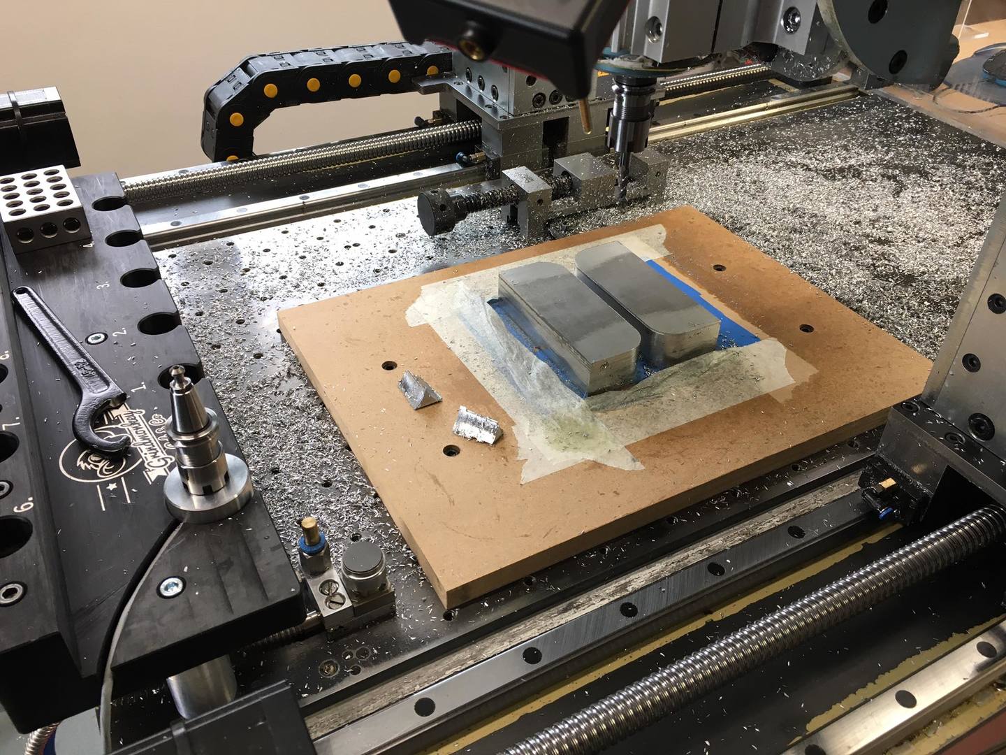

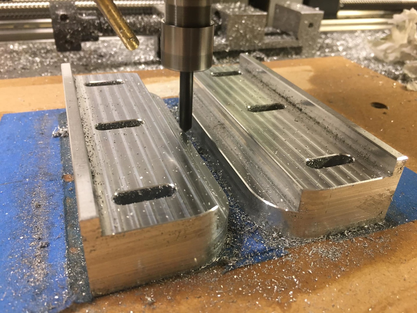

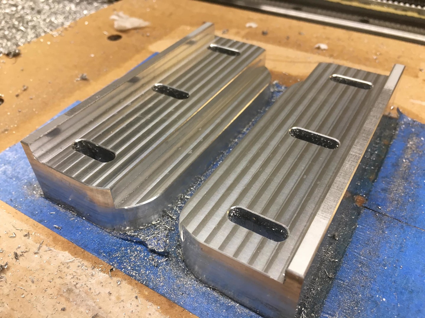

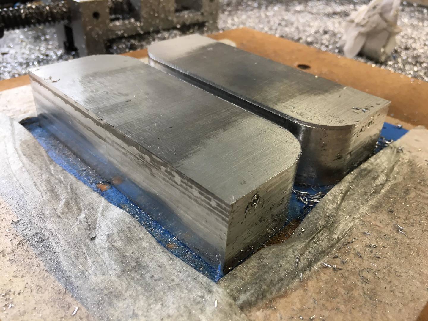

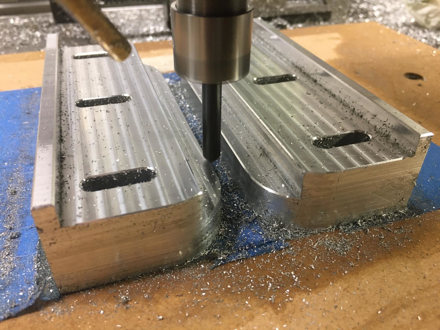

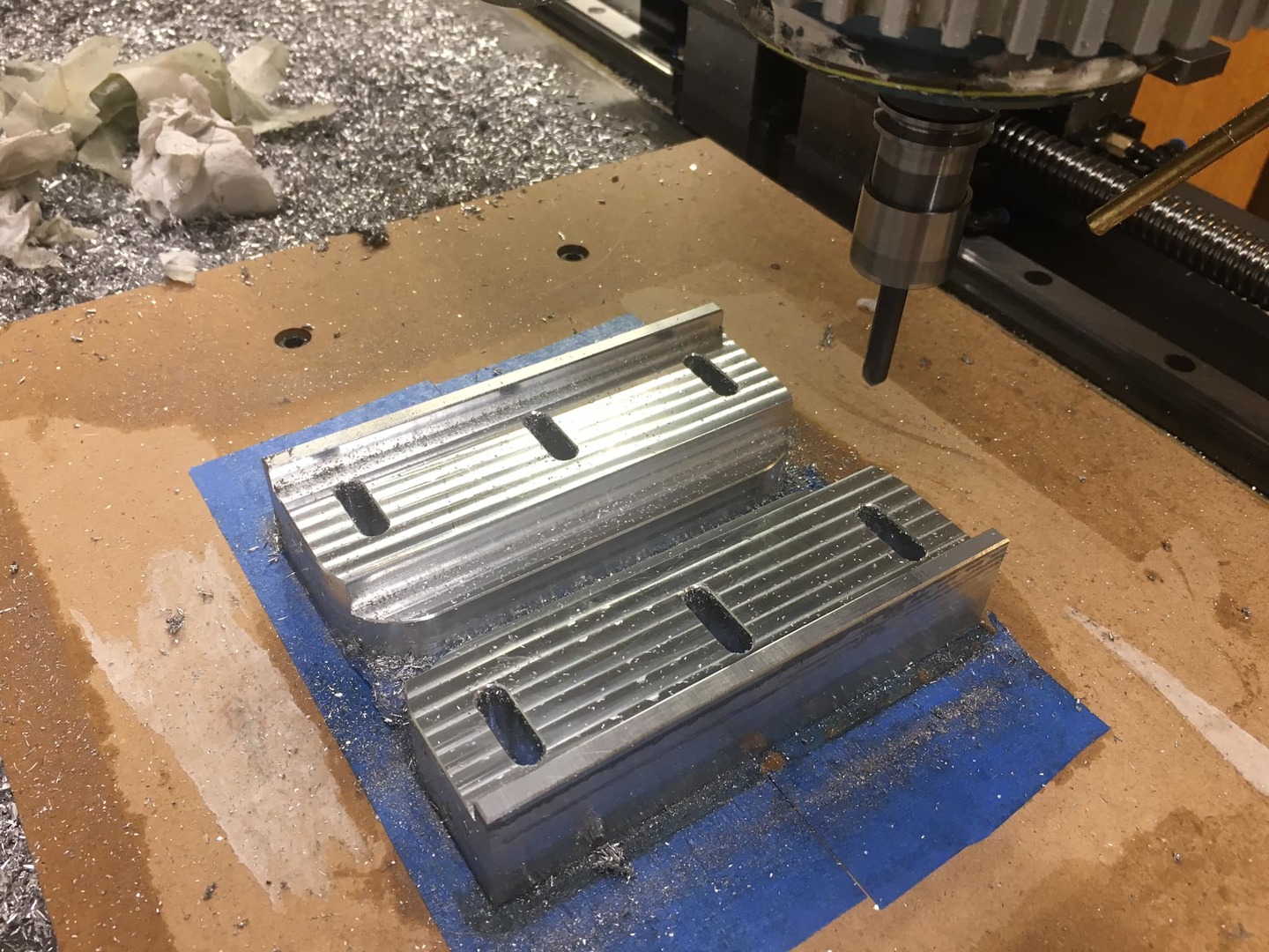

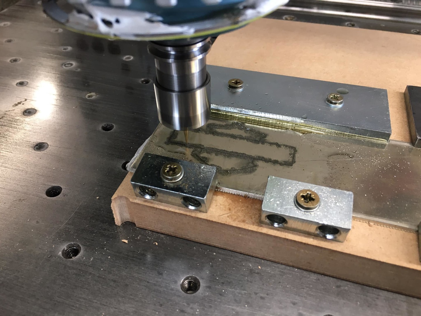

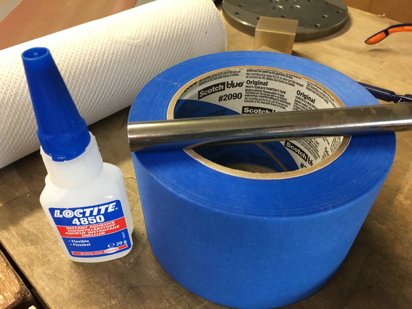

mióta pár éve láttam ezt a videót a NYC CNC oldalán, én is ki szerettem volna próbálni ezt a fajta munkadarab rögzítési módszert.

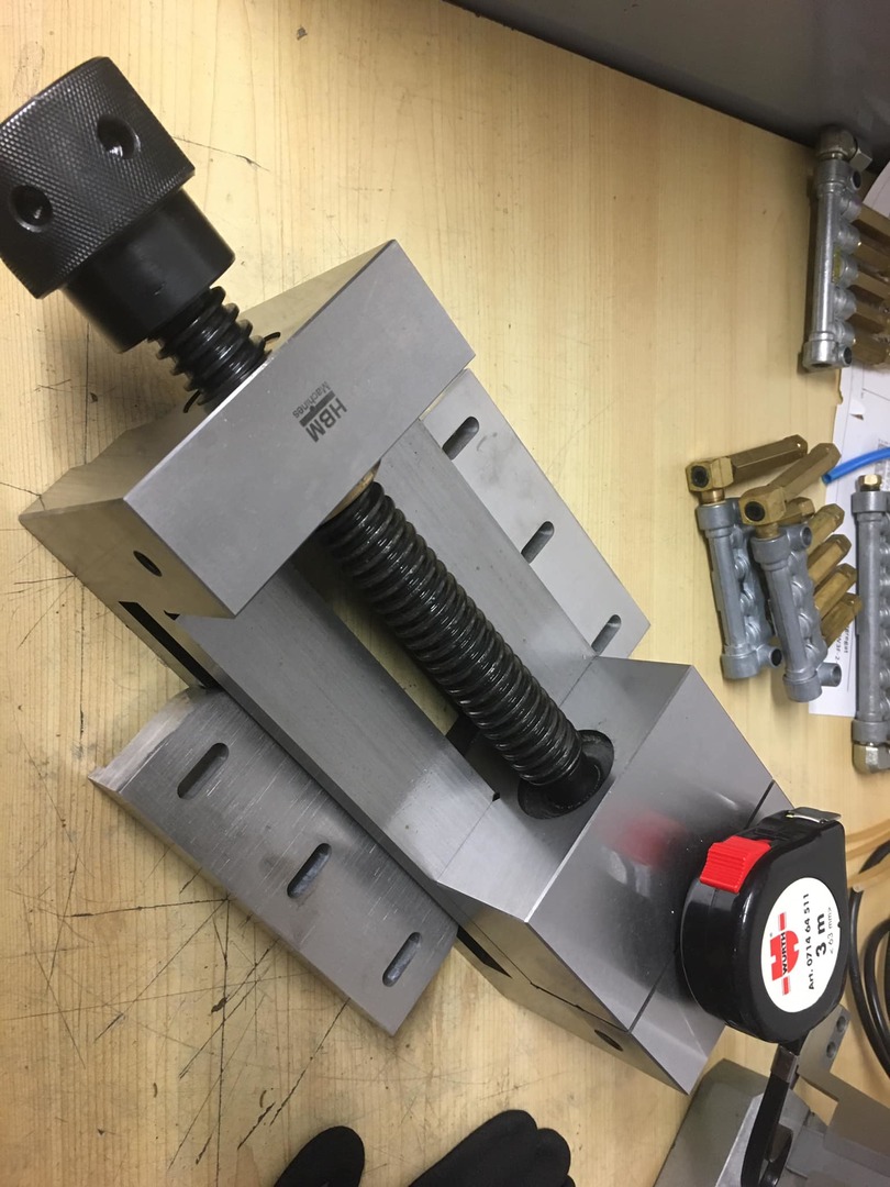

Miután sikerült beszereznem a szükséges cuccokat (3M Scotch blue 2090 és Loctite 4850) hozzá, ma délelőtt le is teszteltem egy 130mmx117mmx30mm-es alumínium darabon. Ebből a 2 darabból lesznek ugyanis a nagy satum lefogató talpai.
Először egy HSS 2 élű, 8mm átmérőjű, 38mm-es munkahosszal rendelkező maróval álltam neki, de annyira rezonált, hogy inkább átváltottam egy polírozott keményfém maróra, 6mm átmérőben, de csak 18mm-es munkahosszban.
A különbség óriási, mint kés a vajon, úgy ette az alut és annak ellenére, hogy a 30mm vastag alun nem ért végig az élszalag, remek felületet hagyott maga után.
Lesz még vele feladat, de a kontúrt sikerült kimarnom és eddig hibátlanul tette a dolgát ez a módszer.
Kibírta a 3M Scotch szalag és Loctite kombó. :)

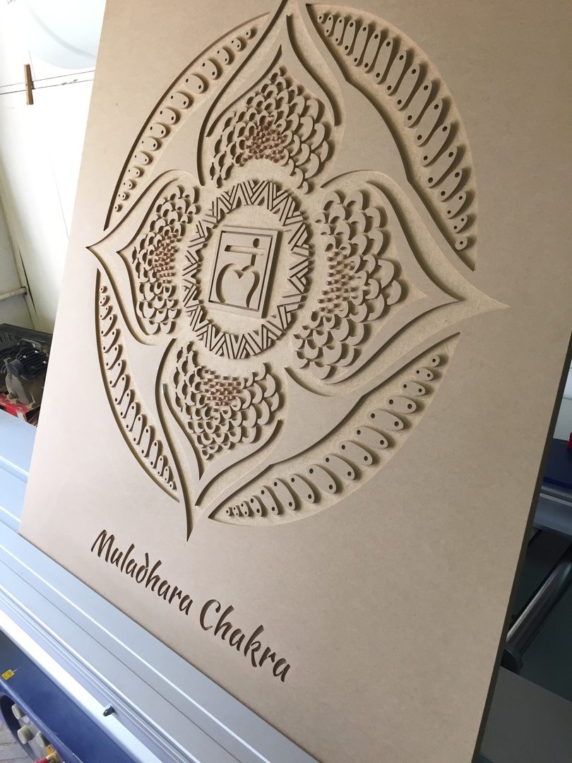

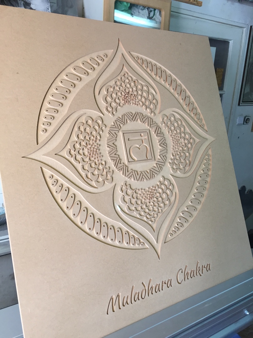

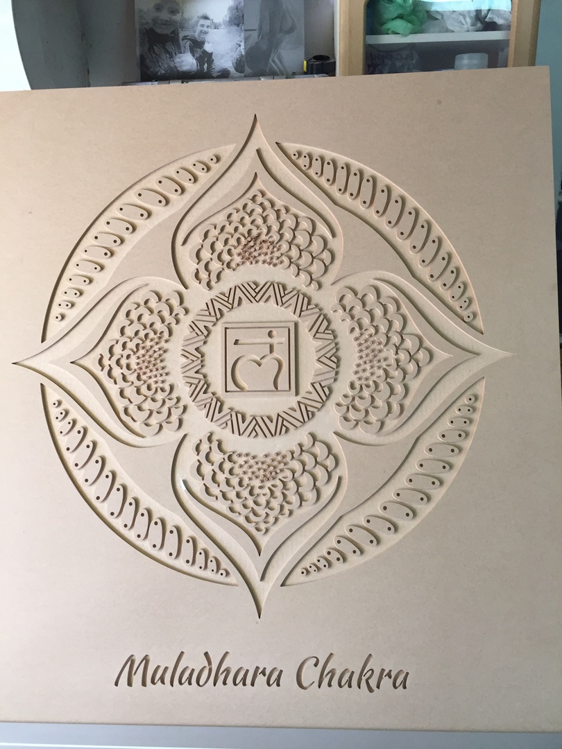

bznc93pf5
mérete 1x12méter,
marási mélység 5mm,
anyag MDF,
marószerszámok, 2-3mm egyenesélű
ilyen jellegű munkára az MDF nem a legjobb anyag, de ez és így kérték
