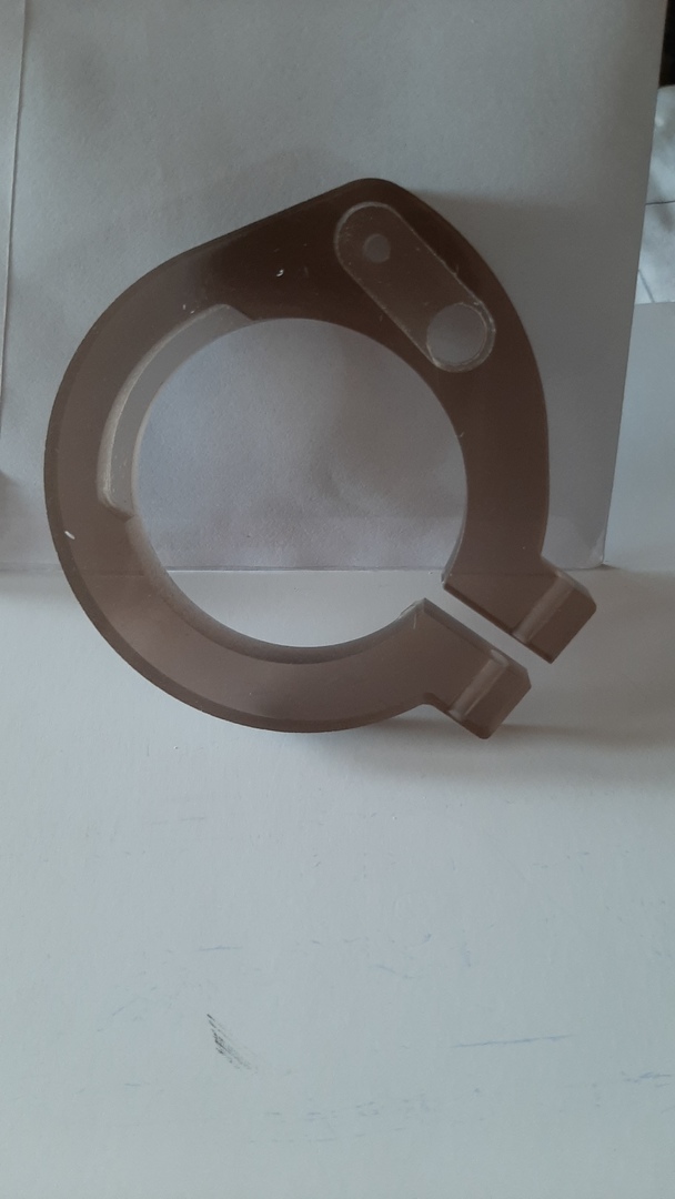

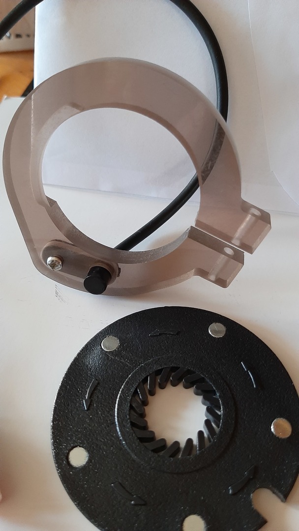

Néha beröffentem én is a gépemet, kellett csinálnom egy tartót az e-bringa hall szenzorjának.
Klassz darab lett ez is. [#eljen]
A gyárival mi történt, legyilkoltad a csopaki szerpentinen? [#vigyor]
Átépítem a bringa motorvezérlését, a gyári nem használható hozzá. Kap jó kis kínai cuccot a holland gagyi helyett [#vigyor]
