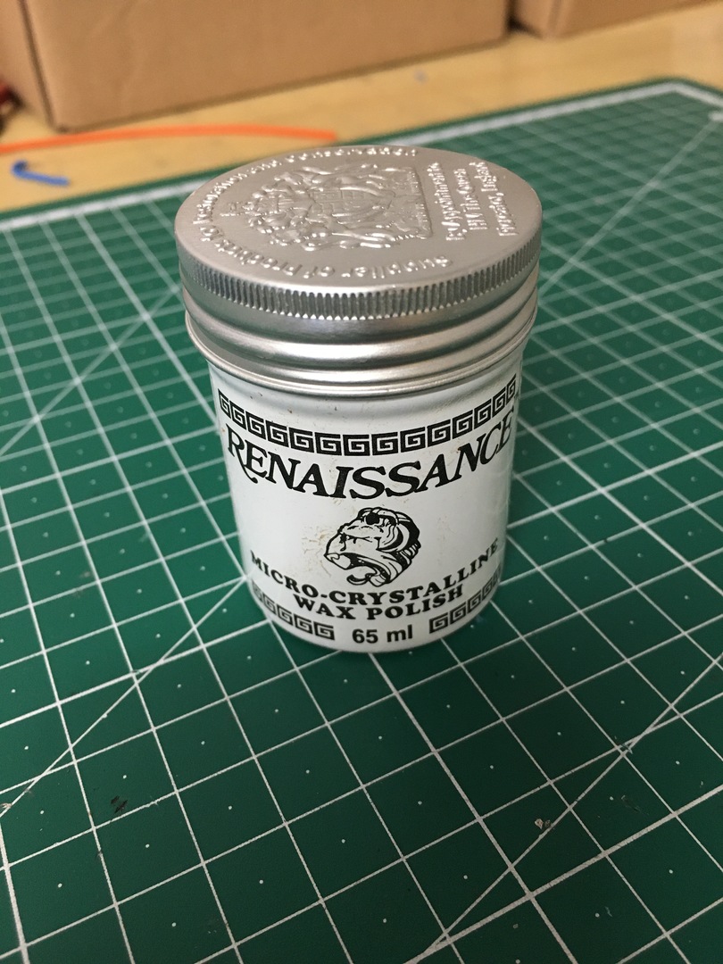

Bandi barátomtól kapok egy frankó (British múzeumnak kifejlesztett) restaurátor wax-ot, talán fog egy picit az illatán is.

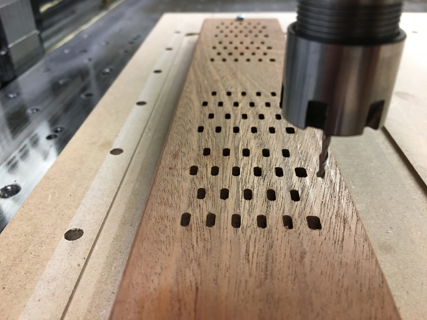

CNC marógép birtokában ez a kijelző technológia lehetőséget nyit a kijelzett karakterekkel való szabad és kreatív játékra is. Egyedi karakterek tervezésére, vagy jelképekkel helyettesítésére akár.

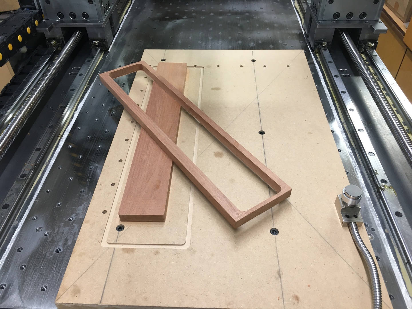

Ennek már letörtem a sarkait és a tetejére menő mahagóni is le lesz sarkítva, de nem akarom túlzásba vinni.
Ez csak az alaptest, a lényeg úgyis a kijelzőn marad és szerettem volna ha ízléses és minden csicsától mentes marad az egész Lixie óra projekt.

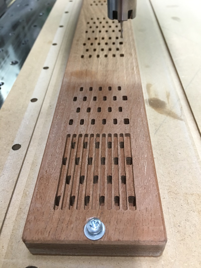

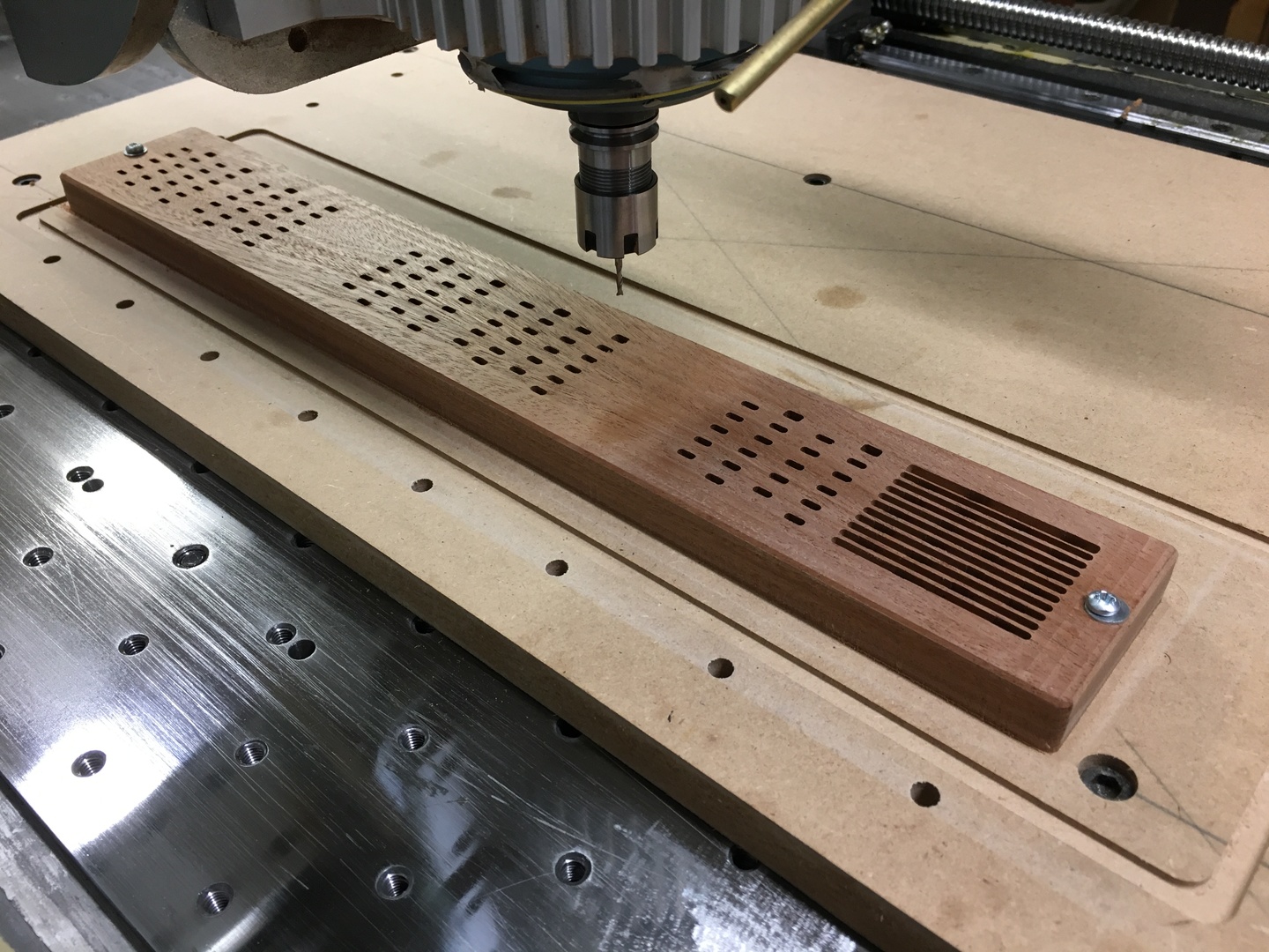

Most jött meg a CNCPart-ról rendelt 2mm átmérőjű és 22mm-es munkahosszal rendelkező maróm illetve még pár apróság, szóval a napokban tudom folytatni a felső fával a marási műveleteket.

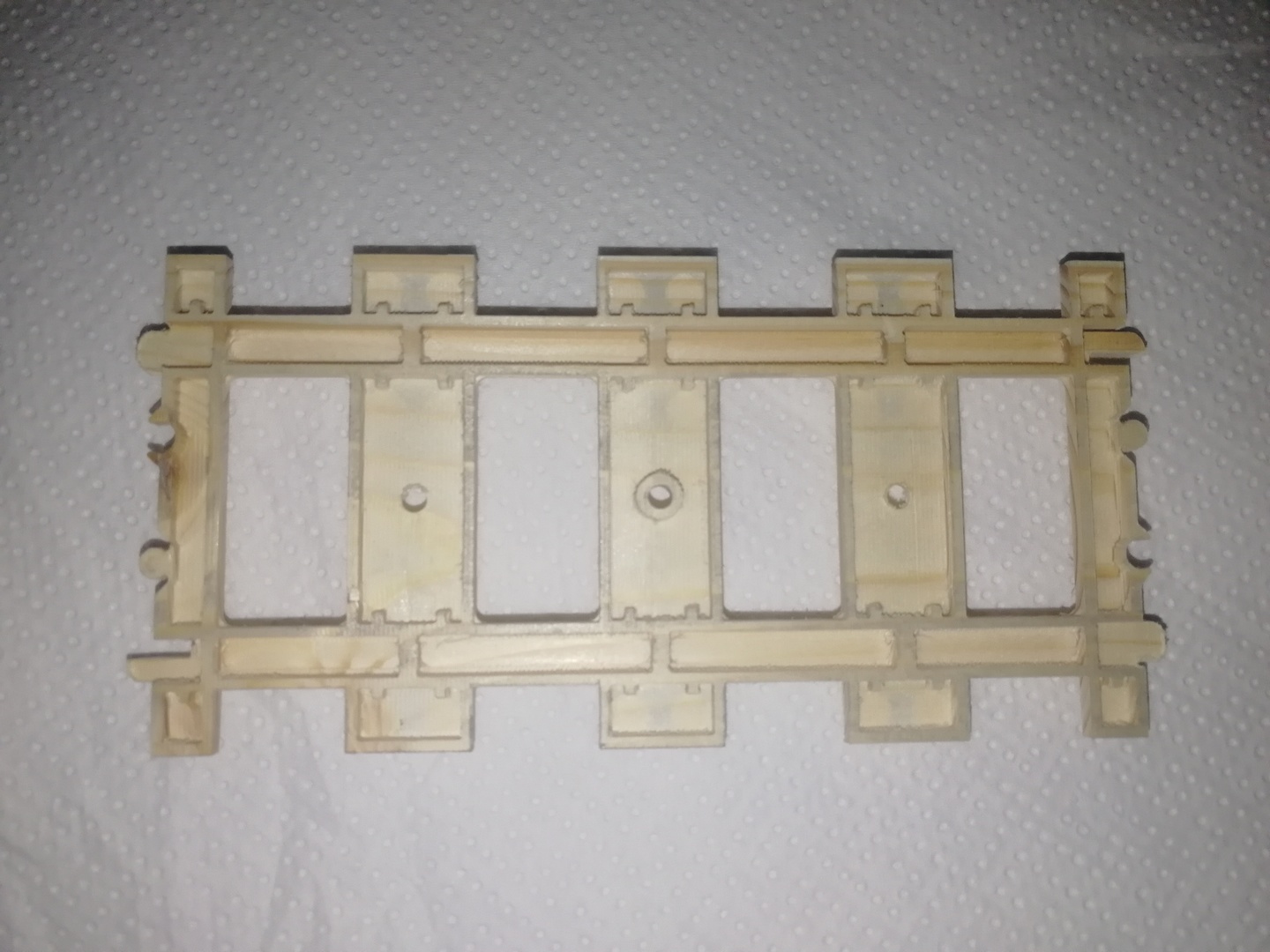

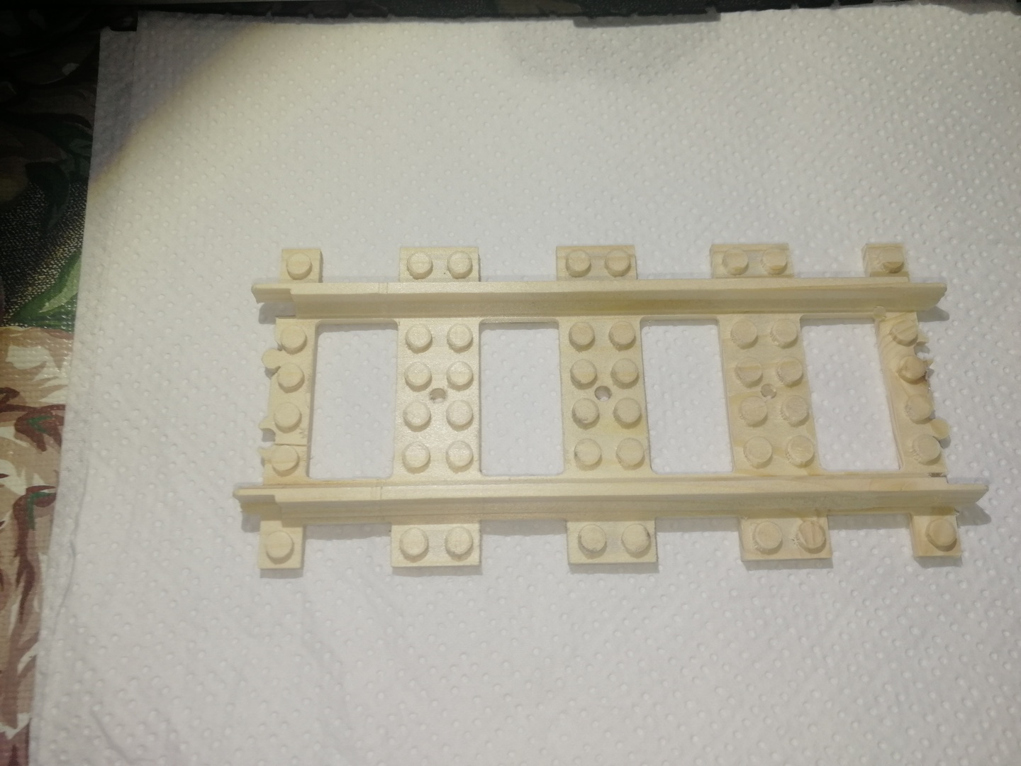

Még nagyon új vagyok a játszótéren. Igazából múlt hónapban tettem össze egy nagyon kezdetleges "gravírozót". Kis kínai 400W-os motorka. bútorlapok... szóval igazi gyerekjáték a gép...
De nem is ez a lényeg. Második "próbálkozásom" egy LEGO vonat sin másolatra esett... miért?
Mert van pár nagyon mutatós LEGO mozdonyom, és arra gondoltam, hogy nagyot mutatna alatta alumíniumból mart sin az üvegvitrinben ...
De ez még várat magára. Előtte gyakorlásképpen fából kimartam, csak, hogy egyáltalán sikerül-e a két oldalas marás, forgató nélkül...
(Persze a gyakorlott szemek felfedezik a kezdők hibáit a maráson... de ez az első komoly munkám, második héten...)
Az eredményt a képeken láthatjátok...
Köszönet soma felhasználónak a sok tanácsért....[#integet2]
Pali79
Szerintem egyáltalán nem rossz, de van értelme az alját marni? Nem elég ha csak sík? Úgysem látszik sosem.

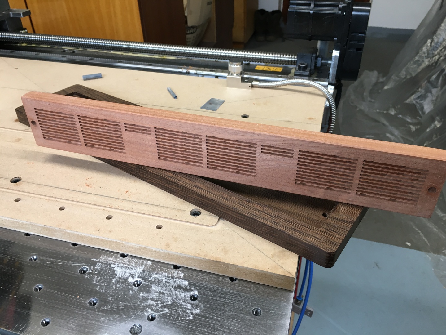

alakul a másik fa is, elvileg a hétvégén elkészül a komplett óra.
Szépen alakulnak a szerkezet.

Ma elugrom Bandi barátomhoz a wax-ért és azzal átkenem majd mindkettőt miután elkészültek, remélem, hogy enyhíti azt az erős füstölt kolbász illatot. [#vigyor]

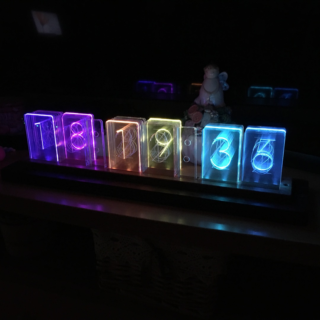

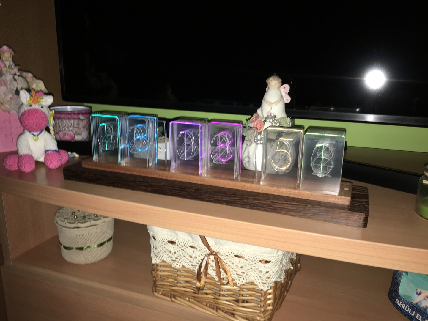

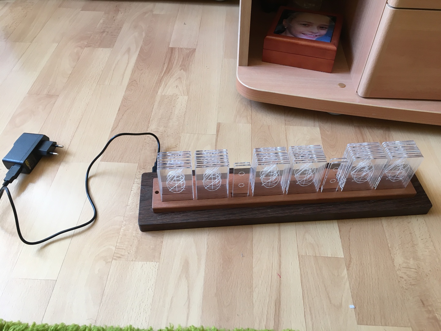

Elkészültem és nyugodtan mondhatom, hogy kikészültem eme projekt végére. [#vigyor]
De hagyjuk, összességében élveztem a kihívást és Panna lányomnak is nagyon tetszik.
A restaurátor wax elvette a füstös illatot és kiemelte az erezetet ill. sötétebb színt is hozott a fákra.

Természetesen voltak bakik is a marás során, eltörtem az újonnan vásárolt marót, mivel a Modbus kapcsolat ismét megszakadt párszor. Igaz az újrainduláskor én voltam a béna, mert a "Z" helyett "X"-ben indultam el és ekkor elpattant.
A többit sikerült időben "megfogni".
A LED panelek fára csavarozásakor kiderült, hogy az utolsónál még mindig akadt rossz forrasztásból fakadó érintkezési hiba és ezt csak a panel meghajlása hozta ki.
Egy délelőttöm ráment, mire minden hibát sikerült orvosolni, szóval most már jók az érintkezések.
Nehezítette a dolgot, hogy némely forrpontok iszonyat közel vannak egymáshoz ill. egy másikhoz és ez is okozott pár kellemetlen pillanatot.
Egy biztos, sokat tanultam mind forrasztásból, mind hibakeresésből és persze marásból is.
