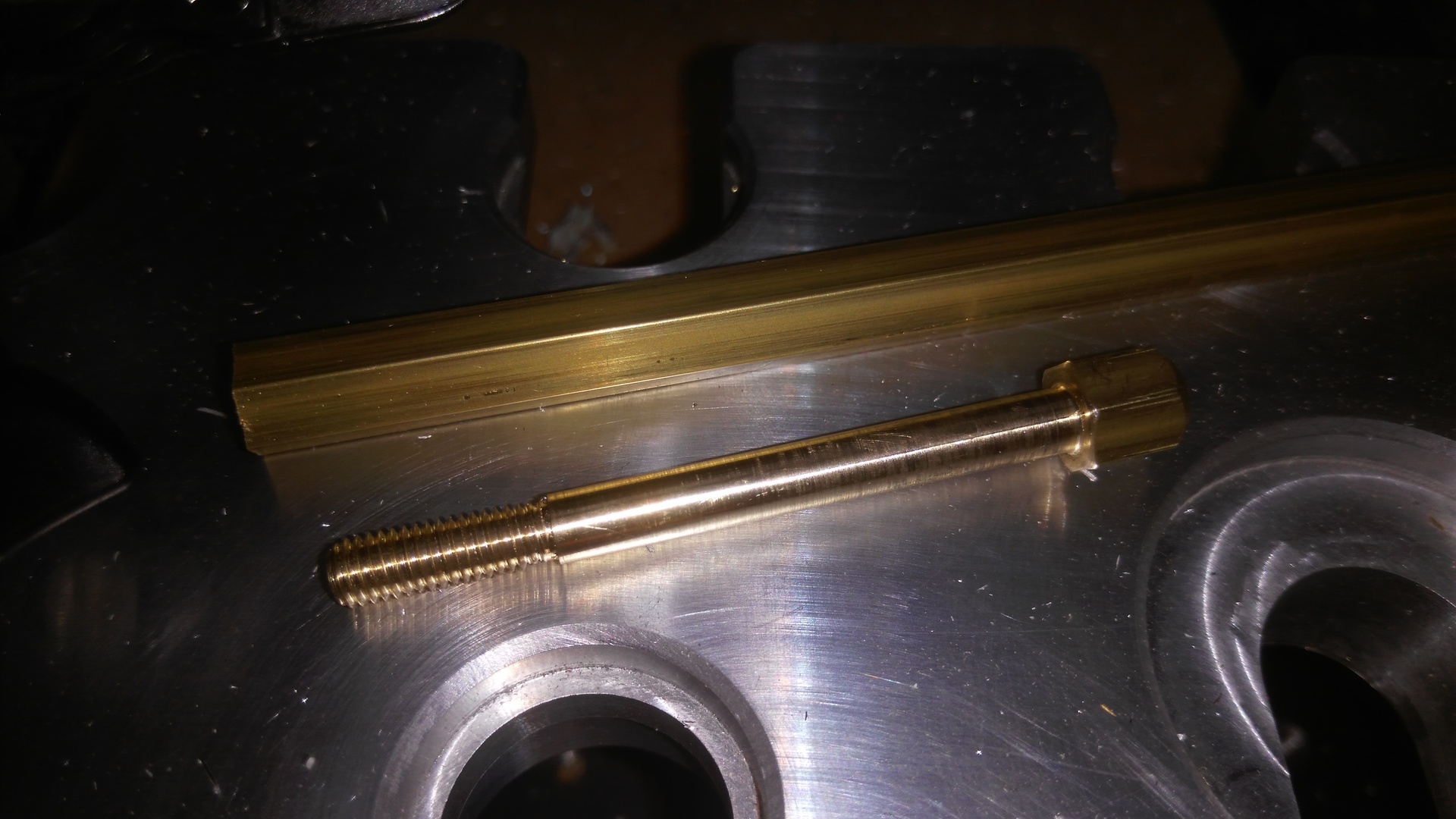

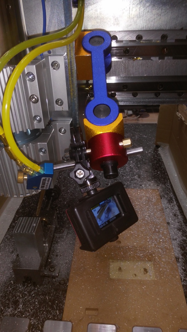

Ezt készítettem a CNC gépemre a kis TOS esztergàval.
8mm-es réz hatszög rúdból faragtam és M5-ös menetet vágtam rá.
A sima M5-ös csavart sajnos nem fogta meg a szorító, ezért vastagabbra kellett csinálni.

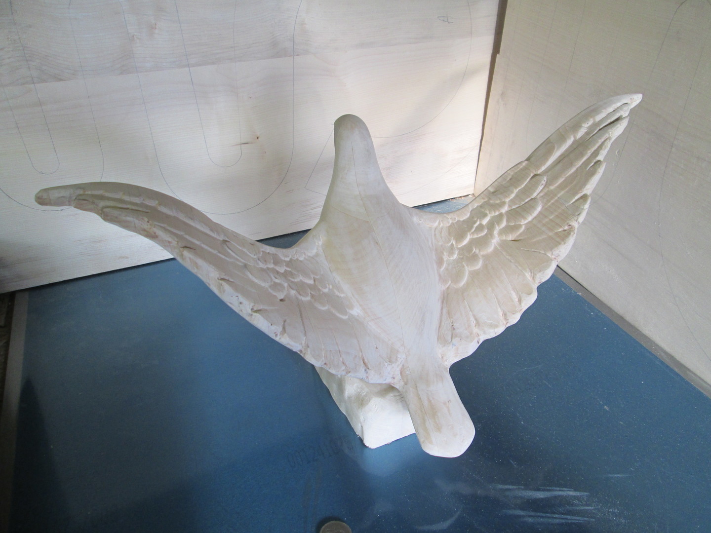

Szárny "fesztáv" 532mm.
Basszus, nemáááá..  -ilyet nem is lehet csinálni marógépen![#vigyor]

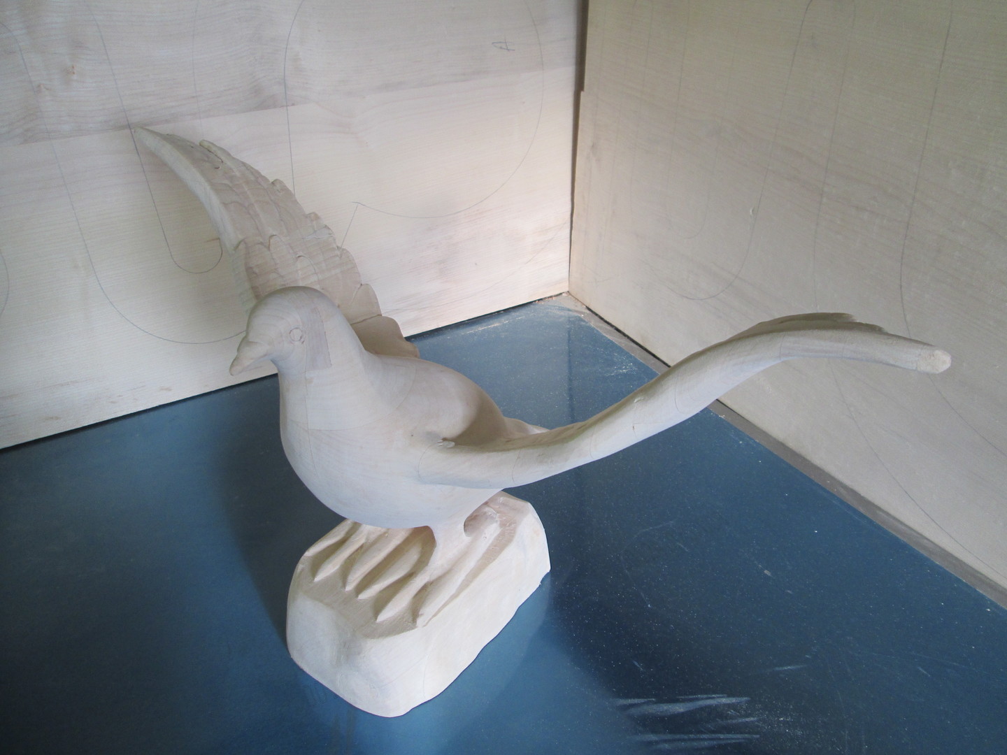

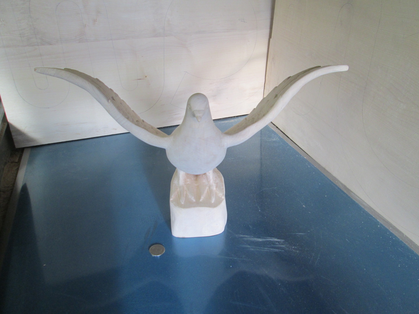

Hát ez gyönyörő darab!

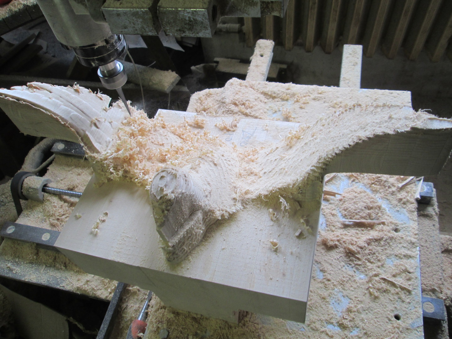

Milyen fa ?.Hány darabból van össze ragasztva, Mivel lesz kezelve?A maró  szerszámról lehetne többet tudni?
A következő már biztos repülni is tud majd.
Gratulálok!!
Szia Laci!
Köszi!
Juharfa, 300x300x300mm-es tömböt kaptam. ~6x6 réteg volt.
Két hasábot kivágtam belőle azokkal megtoldottam, hogy nagyobb legyen a szárnyaknál.
Pácolják, olajozzák.
10mm-es ujjmaróval nagyoltam, 3.5°-os r0.5-ös kettő élű spirál maróval simítottam.
Alsó részét csak nagyoltam, vésővel gravírozóval simítottam.
