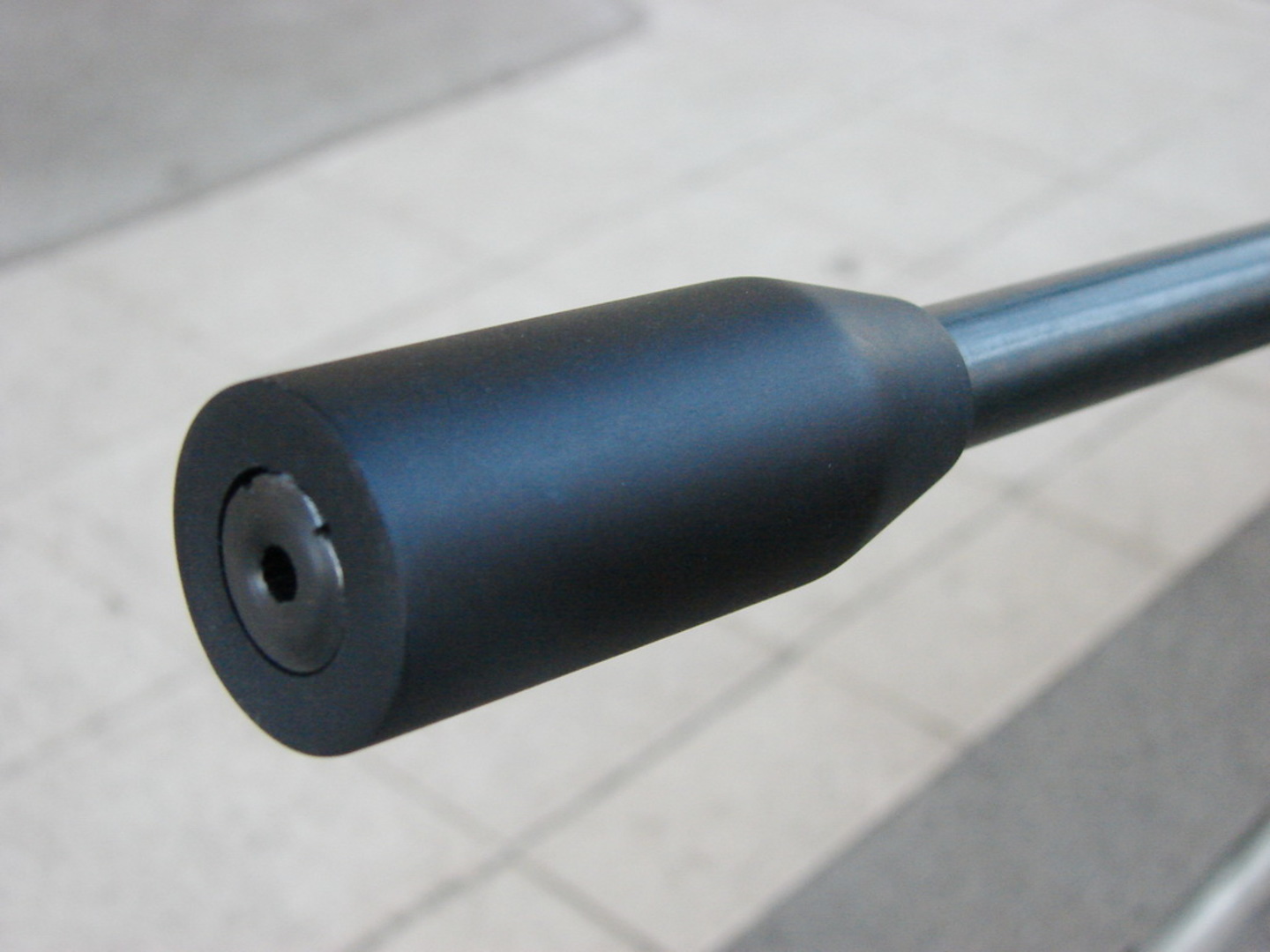

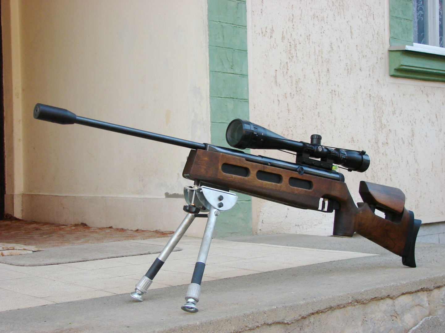

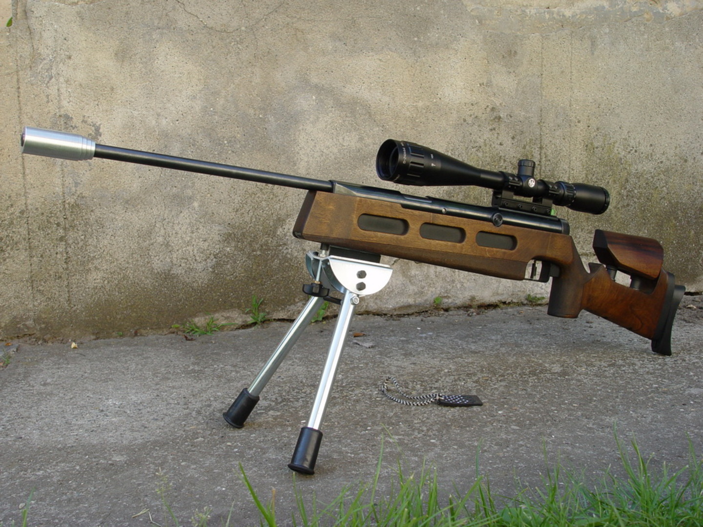

Ezen leírás segítségével (sokadjára) sikerült nekem is pár éve. Légpuska csősúly alumíniumból.

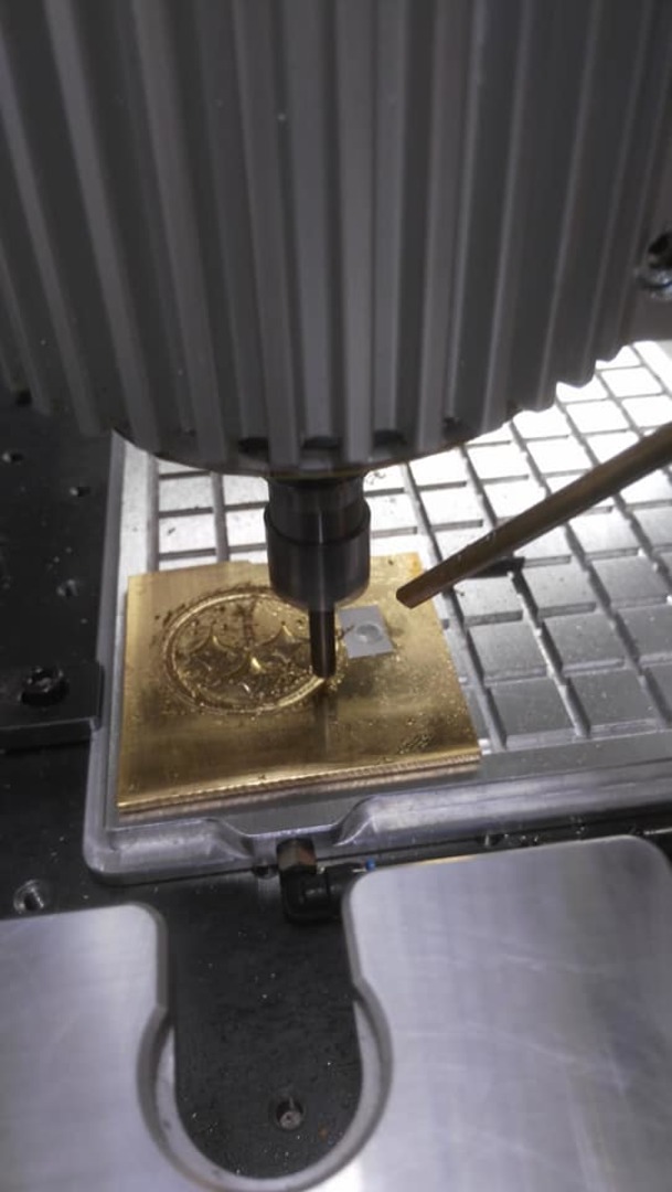

Ez a kulcstartó majdnem sikerült.
Sajnos az utolsó körben a lemez alá szivárgott a cucc és elfordult. [#rinya]
Pedig minimális mennyiséget lőttem a maróra, de ezek szerint semmit sem szabad.
