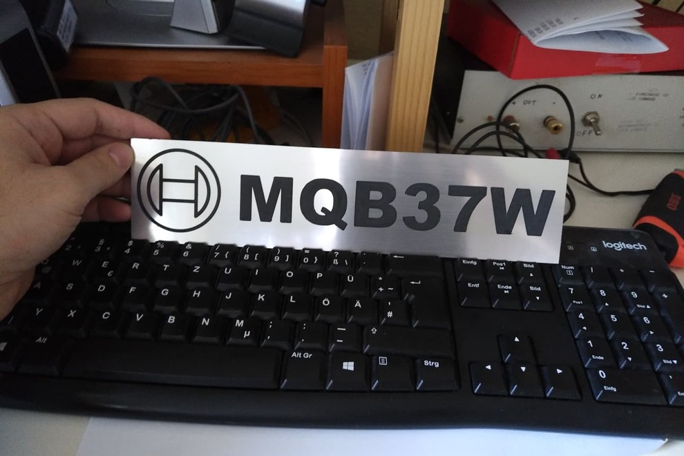

Műanyag tábla marása. Már többfélét is martam, ez most a legutóbbi. Az elejen meg nem sikerültek jól a marások. Nem volt szép a vágott él, szőrős volt. Megolvadt a műanyag marás közben. A marófejre állandóan rátekeredett a műanyag. Sztm vagy 10 tablat elhasznaltam mire rájöttem mi a baj. A gépemen a fordulatszám rosszul volt beállítva a vezérlőmben és nem annyival fordult mint amit a G kódban mondtam neki. Illetve az olcsó kínai marófejet is lecseréltem végül egy drágábbra. Aztán kicsit feljebb tornáztam a sebességet és próbáltam olyan pályát generálni ahol nem kell állandóan gyorsítani lassítani. Így több ideig tud a kívánt előtolással marni.
Marófej: Sorotec ACRYL (vagy PROACRYL, nem tudom mar melyiket vettem, valamelyik polirozottat)
https://www.sorotec.de/shop/Zerspanungswerkzeuge/sorotec-werkzeuge/1-schneider/1-schneider-sorotec-acryl/
Átmérő: 2mm (szár 3mm)
Fordulat: 24000 RPM
Elotolas: 3500 mm/min
Fogásmélység: 0,5mm
A táblák körbevágásánal a fogásméylség 1mm volt.

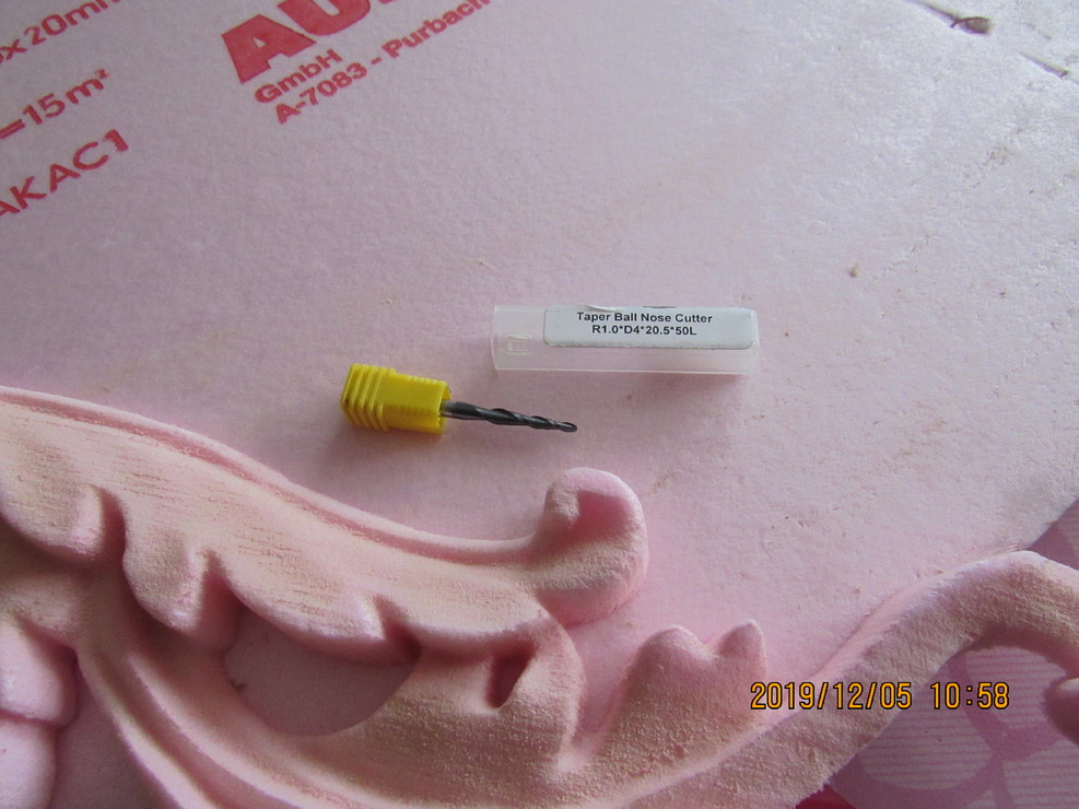

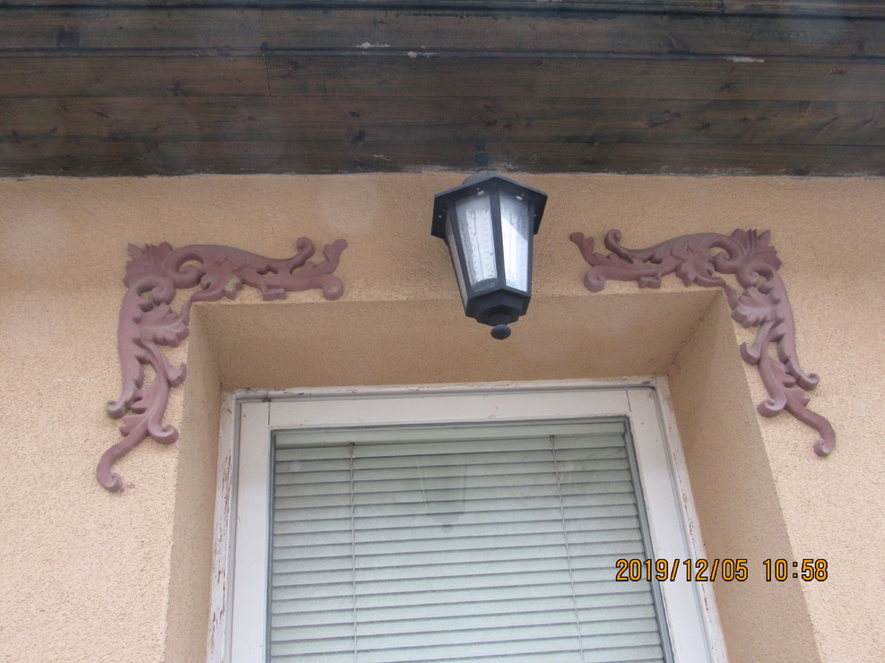

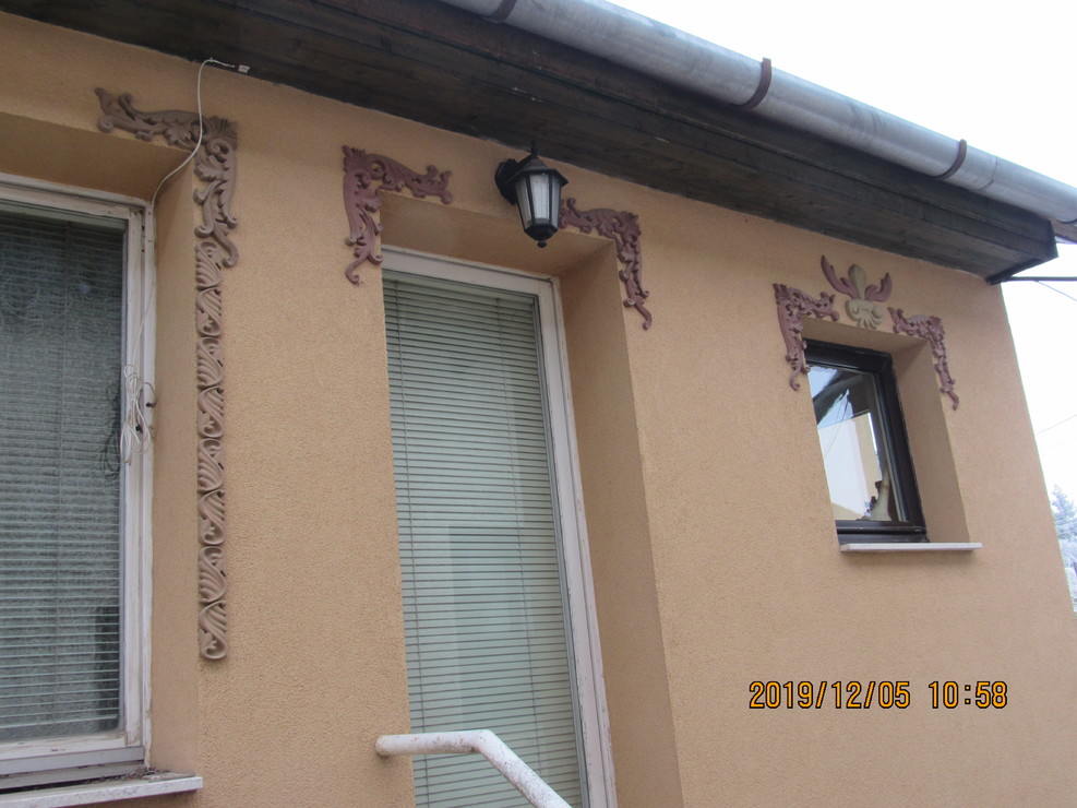

Most egy Cell anyag marást tennék közzé, nem most készült, de most akadt a kezembe egy "nyers darab" is.
Az alapanyag 2 cm vastag lábazati sűrű nikecell, a marása a képen látható kúpos gömbvégű maróval történt 1 fogással.
Marás után hőlégfúvóval 1-es fokozatban óvatosan meglegyintettem, épp hogy csak a szőrök elsimuljanak, és szép kemény felület legyen. Utána homlokzati festékkel ecsettel 2-3 rétegben átfestettem ecsettel, jól beledolgozva mindenhová. A hátulját azt nem.
Száradás után szilikonnal ragasztottam fel a falra, 2 éve fenn vannak, még nem sérült belőle egy sem. A színezékes festésre oda kell figyelni, egy keverés legyen az összesre, hogy egyenlő mértékben fakuljanak. Ez nálam még nem sikerült, kétszer kevertem, nem is lett egyforma 2 év után.
Sokra értékelve a munkádat egy helyesbítés: biztos, hogy nikecell-ből csináltad? A fotó alapján inkább Austrocell XPS volt. A Nikecell Kft. 2013-ban megszűnt, felvásárolta a Bachl GmbH. Mindamellett a Nikecell márkanevet megtartották, de ők soha nem gyártottak XPS lapot csak a "puha" EPS-t. Ma is csak Nikecell EPS kapható, (mustársárga) keményhab termékük a Bachl XPS nevet viseli. [#wave]
fa_kukac
Igazad van, az lesz, a képen is látható a lap. Eszerint a nikecell az egy márkanév (volt). Tehát a rózsaszínű tömör lábazati anyag, AUSZTOTHERM van ráírva, amit manapság árulnak. 1250x600x20mm a tábla.Köszönöm hogy kiigazítottál.
Ha javasolhatom, próbáld ki a világos kék (kékeszöld?) színű lapot is (szintén Austrotherm). Sűrűbb emiatt nagyobb részletgazdaságot lehet vele elérni és keményebb is.

Ok, köszi. Legközelebb kipróbálom. Habár itt a részletgazdagság abszolút nem volt fontos. Ilyen lapom pedig volt egy csomó.[#nyes]
