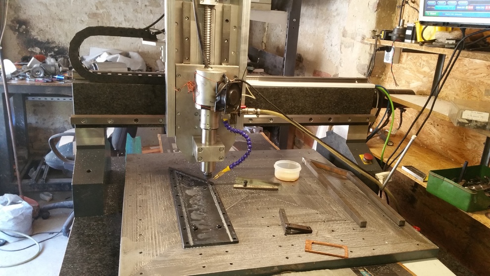

Magáról a cnc-dről is csinálhatnál egy két képet, amennyi látszik belőle igen csak szép példány, saját gyártás az  is?

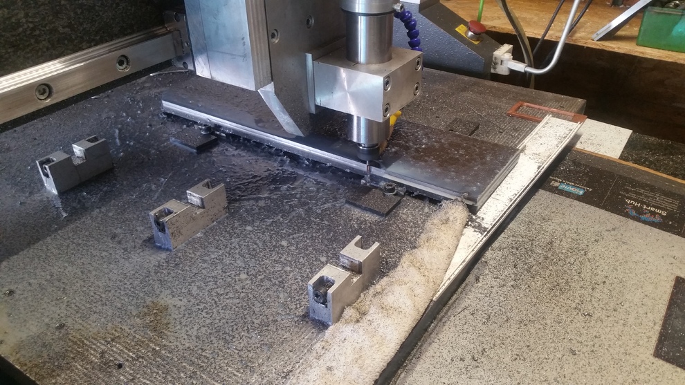

Igen saját, egy optikai mérőgép vázára épült. 800x800x150mm a munkaterülete, nincs még kész, de már dolgozok rajta.Lesz rendes burkolat az Y tengelyem, hiányzik még egy csomó merevítés, most a marómotor a leggyengébb pontja, de készülőben van egy komolyabb szerszámcserélős főorsó.

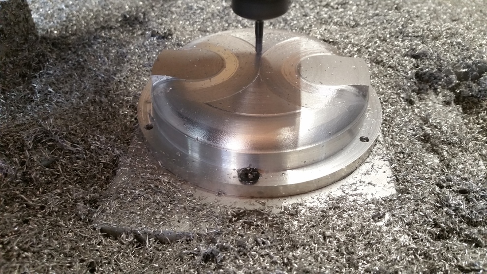

5 fokos szög marása 4mm gömbvégű maróval. 78 kör 0.25mm fogásmélység, 1300mm/perc előtolás. 1.5 óra/db.
https://drive.google.com/file/d/13IhZPt75M2aRc5CIWItubvNDRbGQnHLK/view?usp=sharing
Nagyon izmos gépnek látszik, viszont kicsinek tűnik a Z, az enyémmel lépten nyomon futok bele ilyen problémába..
a főorsód ha jól látom szerszámcserélős? hány W -os?

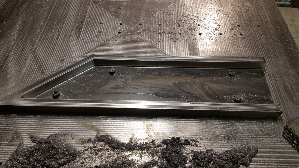

A videón lévő megmunkált darab az vas?

A híd alatt 150mm fér el, de a Z tengely 210-et megy, így korlátozottan aláfér 200mm felett is. Ha esetleg lesz komolyabb munka ami nem fér el, csinálok egy vastagabb magasítót.
Nem szerszámcserélős, ez most a leggyengébb láncszem, nem szereti a relatív nagyobb fogásokat. Vasba a legkisebb használható fordulatszám 6-os marót enged meg, max 0.7mm fogással, felette szét akar szakadni.Ez a főorsó csak ideiglenesen van fent, készülőben van egy szerszámcserélős, 30-as kúppal, csak mindig van valami más feladat.
Igen vas.

Aluban ez a max, 10mm 3 élű maró 1mm fogás 2500mm/perc előtolás, de itt is már kezd kiugrani a csapágy.https://drive.google.com/file/d/11Uek4AWXy6uUYLa56JkR0ryHWpwyikJT/view?usp=sharing
hangról kicsit lassúnak tűnik a motor fordulat, nekem csak egy 800W os kínai van a gépen, de azt aluban 22e re fel szoktam pörgetni és akkor nincs gond, igaz akkor kel a kenés rendesen mert felkenődhet könnyedén
vashoz meg sajna gyengusz, 3000 fordulaton már kb nulla erő..
egyszer próbáltam mert a kényszer rávitt, de huhh azóta se

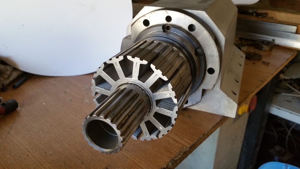

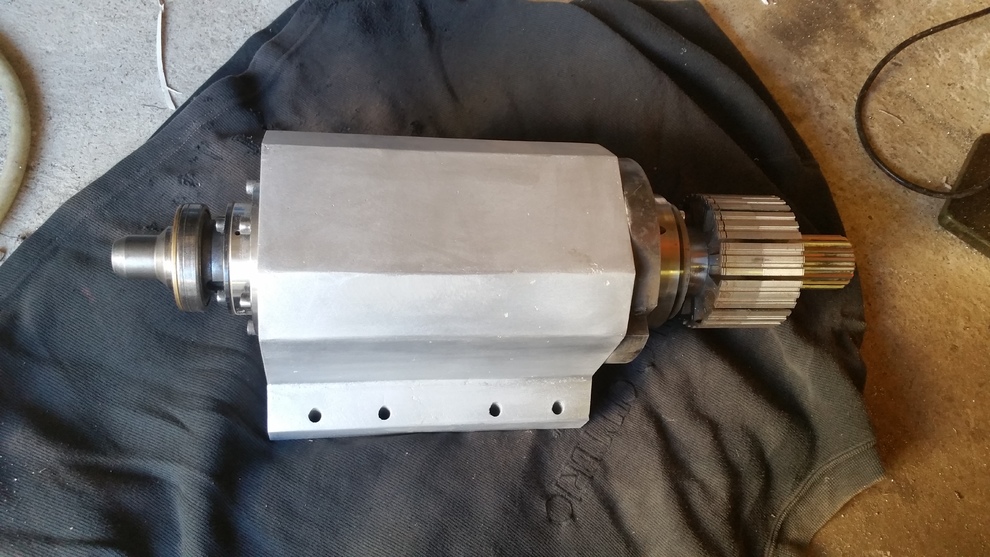

a készülő főorsóról tehetnél fel képet vagy írhatnál róla hogy smint, megvetted a csapágyas befogót, és a többi mechanikát és motort te rakod hozzá?
az mekkora fordulatot tud max és persze minimum , teljesítmény?
bocs a sok kérdésért, csak én is erősen gondolkodom a cseréjén, a jobb kihasználás érdekében
4umhue7vh
Nem csak lassúnak tűnik, az is 8000rpm. Kb a felére tudom visszavenni, vashoz.
A készülő főorsó, egy Chiron gépen volt.Kapott egy alu öntvény felfogatót, ami egyben a Z tengely mozgó része is és lassan kerül rá egy külső forgórészes BLDC motor. 2-2.5kw-ra és 2-8000rpm-re számítok, de ez még nagy meccs lesz. Van néhány átmérő 30-40mm-es 3-4 élű cserélhető lapkás maróm, jó lenne aluhoz használni, 0.5mm fogásnak már örülnék.

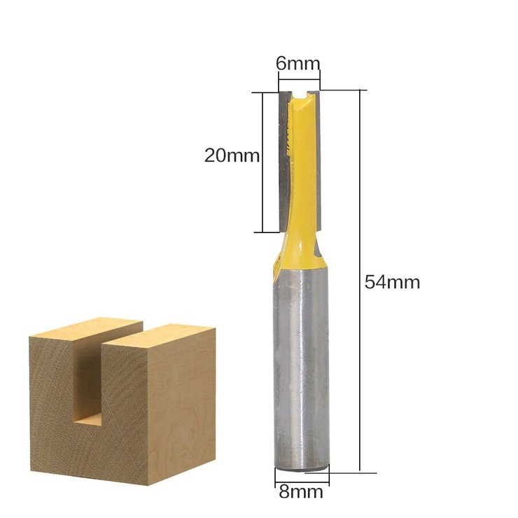

Egyszer lesz ami lesz alapon kipróbáltam alura a képen látható típust. Próbáld ki te is, meg fogsz lepődni. Nem csak fára jó!
még a piacon vettem egy garnitúrát, nagyoláshoz előszeretettel használom ezeket, nem egy nagy fajták, de mivel keményfém lapkásak és jó nagy átmérő is van benne, lehet vele darálni :D
