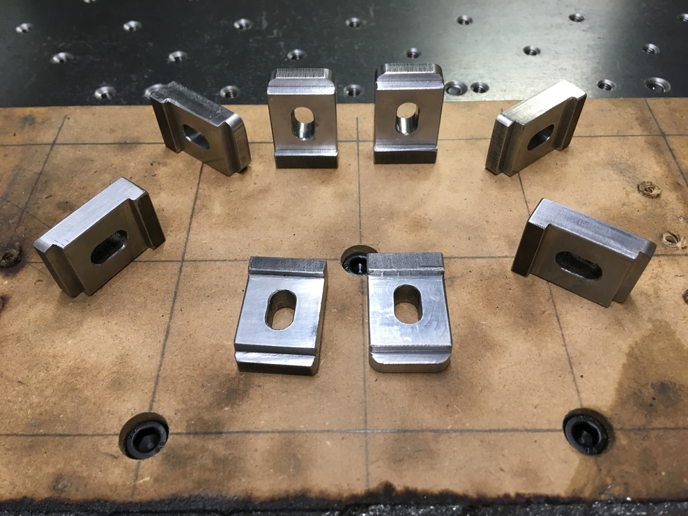

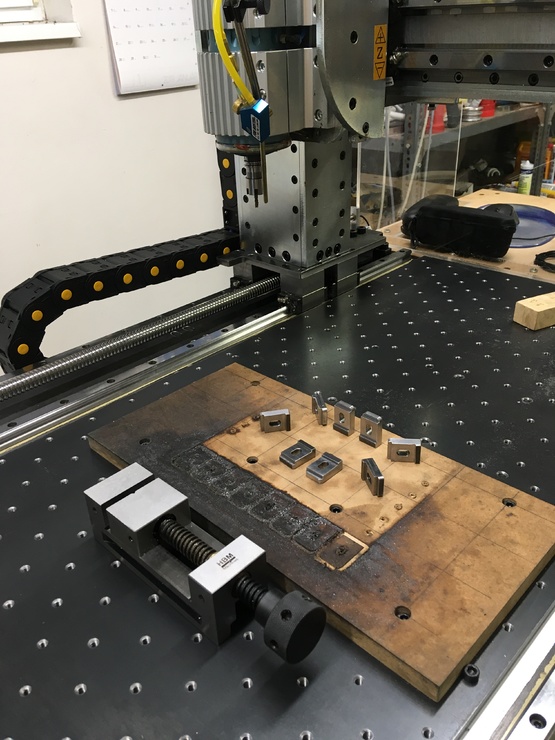

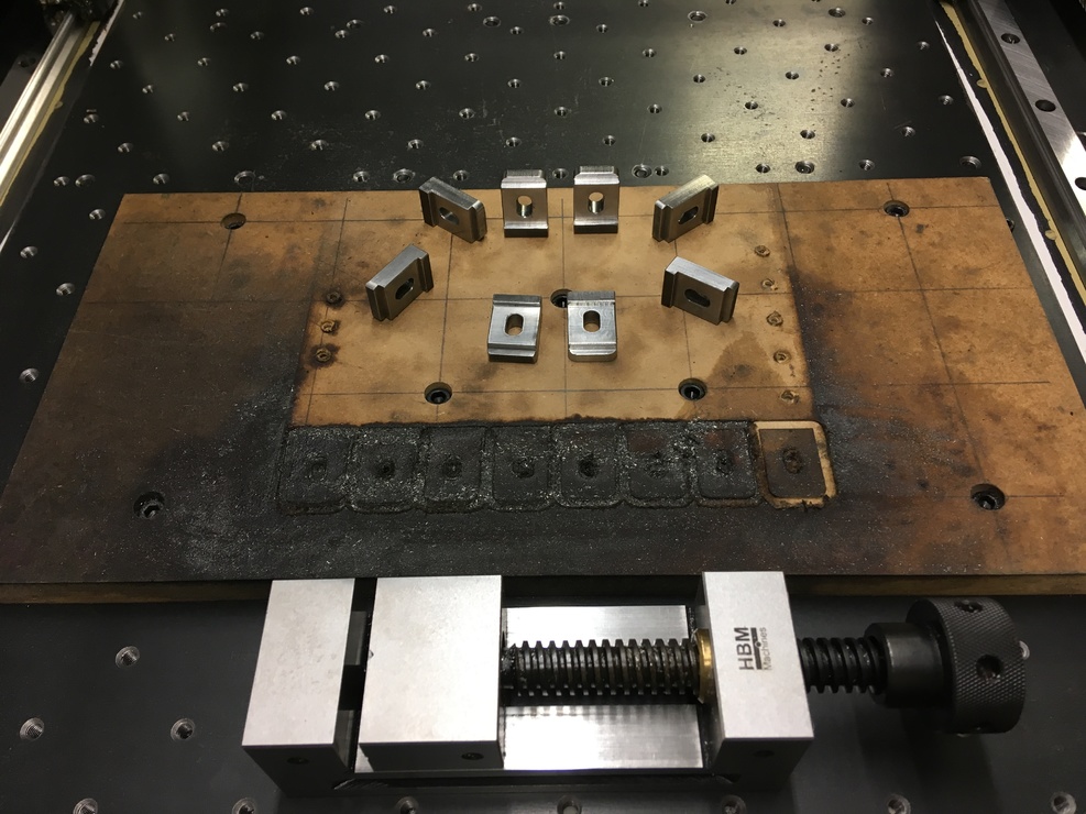

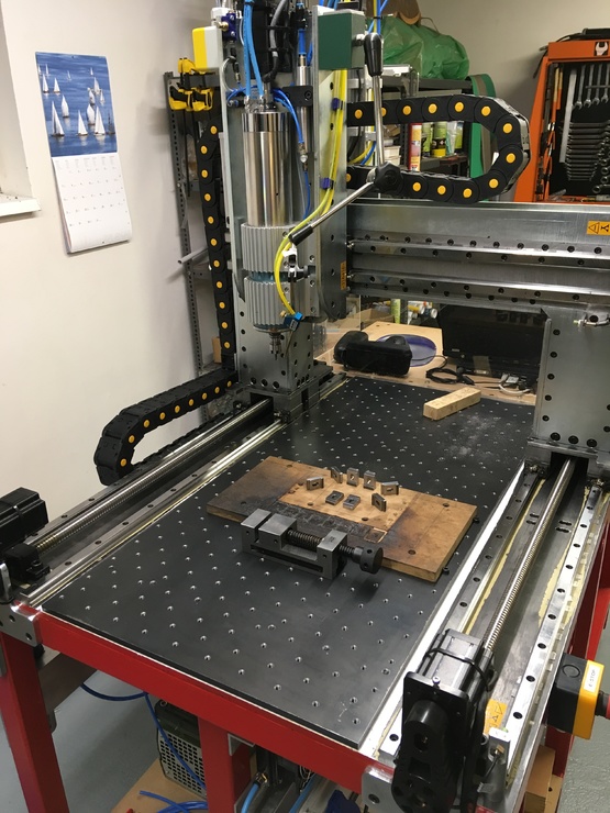

2 hét után újra lejutottam a gépemhez és végre elkészült az összes leszorító.

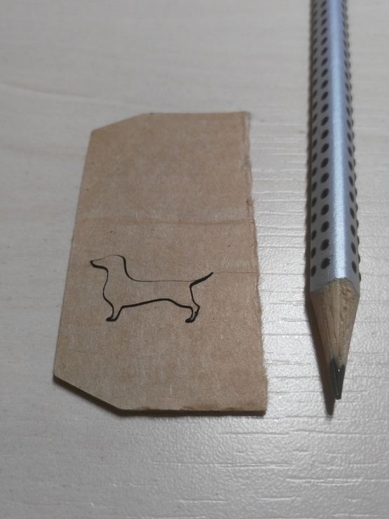

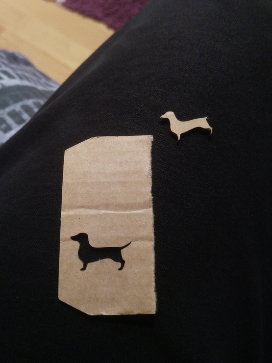

Bevállaltam egy kirinite anyagú késmarkolatba, egy alpakkából mart tacskó forma illesztését.
Rendkívül pici a forma, ezért nem lesz egyszerű pontosan kifaragni, de megpróbálom.
Szemléltetésképpen lézerrel csináltam egy tesztkutyát kartonból.

Betömendő a tudásomon támadt hézagot, megkérdeztem a haverom, hogy What Is Kirinite.
Hát az nagyon dekoratív tacskó nélkül is.
Dachslinak nincs füle?

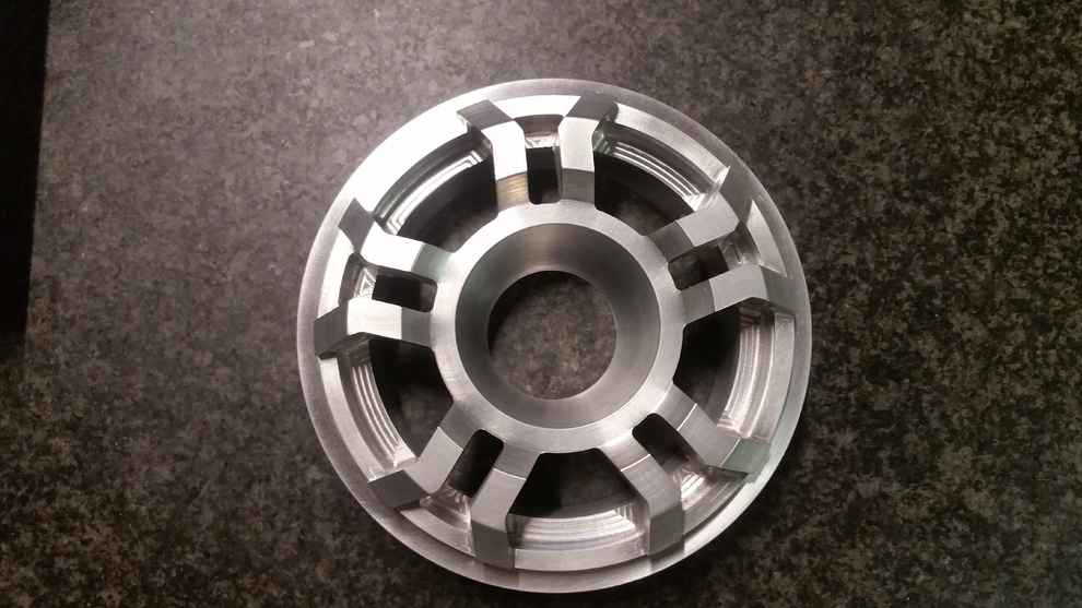

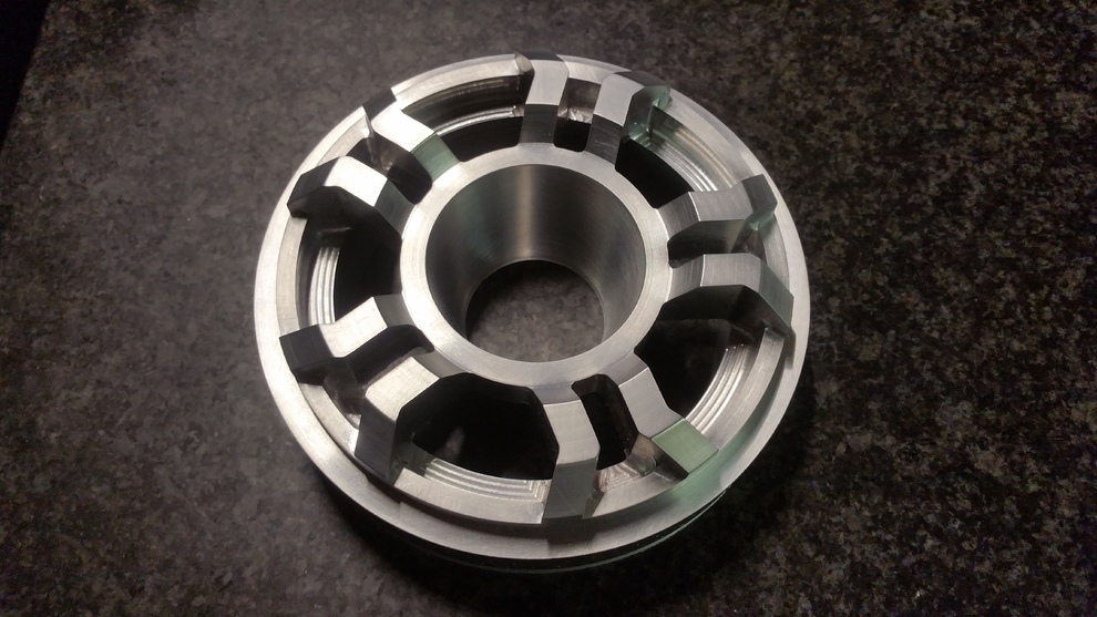

A néhány napja említett főorsó motor egy darabja, a közepébe jön egy kúpos tengelyszorító és egy külső-belső esztergálás.Ja  meg egy henger, amibe a mágnesek lesznek.
Hááát, ízlés kérdése, nekem pl. nagyon nem jön be az az anyag. Főleg ezzel a pink színnel amivel dolgoznom kell. [#vigyor]
Ez tulajdonképpen egy akril, amit különböző színekben állítanak elő és direkt nem keverik össze teljesen, hogy ne legyen homogén.
A kutyinak van füle, de a vektoros verzión ugye nem látszik. ;)

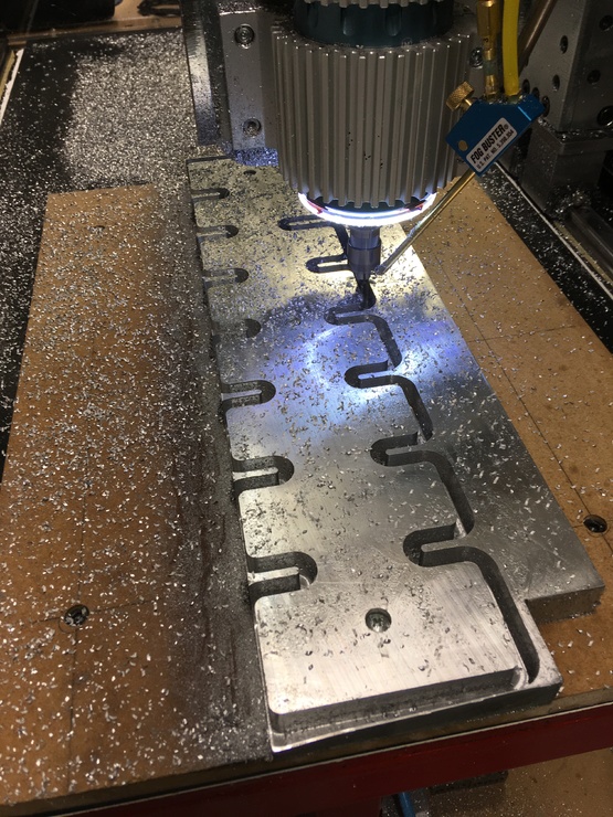

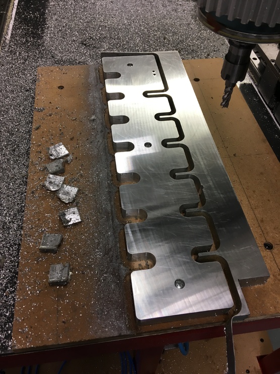

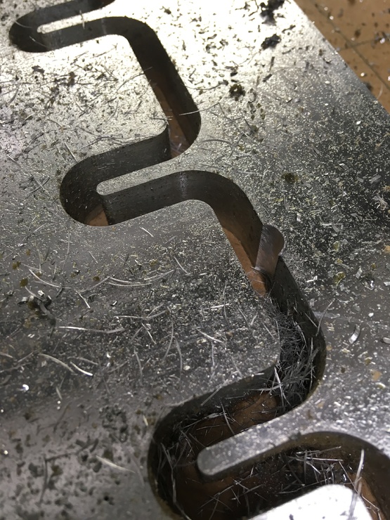

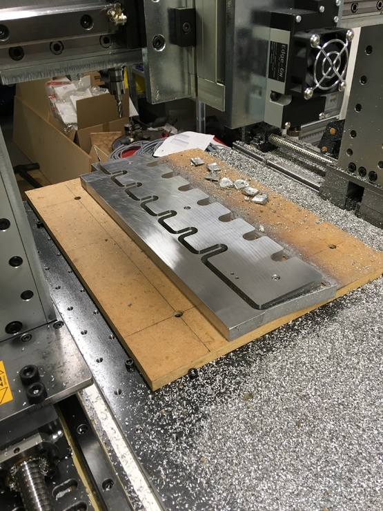

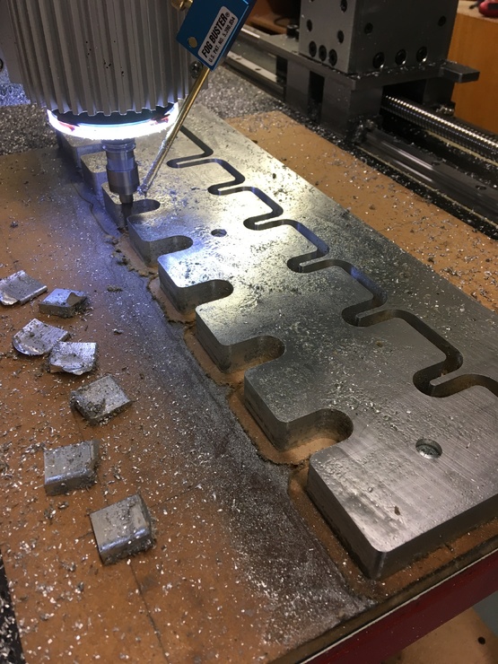

A szerszámtár marás első etapján túl vagyok, az eredmény jónak tűnik és a gép is komolyan le lett tesztelve a bő 3 órás folyamat során.
Fusion-ba még állítanom kell picit, mert a befejezéskor 1-2mm-t belemart a maradék anyagba.
No, ez már igen!  Gratu! Paraméterek?  Szerszám átmérő, előtolás, fogásmélységek?
wt8g4i4
Kontúr után nincs valami biztonsági beállítás vagy rá-lefutási rádiusz ? Automatikusan szokott ilyen lenni.
Pl Edgecambe fixen 5 mm az alap érték és azt tudod kikapcsolni
Most még csak kisérletezgetem, szóval nem mertem hajtani a gépet.
Az anyag 20mm vastag AlMgSi 0.5, 8mm HSS 4 élű maró, S:12.000, F:200.
Sajnos az alura való Datron maróm nem tud ilyen mélységet, így csak ez a típus jöhetett szóba.
