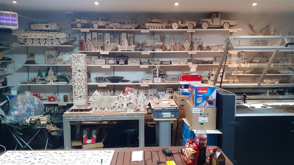

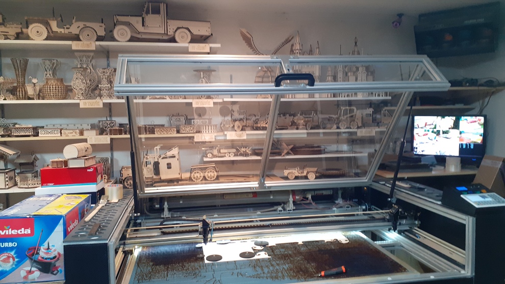

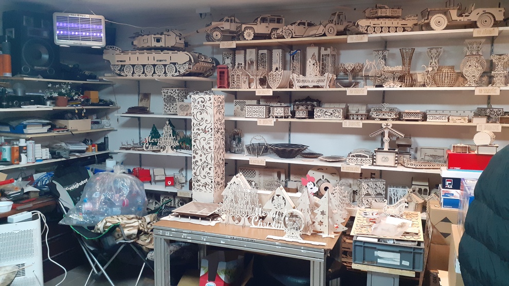

Ma, egyik fórumtársunk műhelyében jártam.
És...
Csuda szép dolgokat láttam.[#eljen]
A fotók, az Ő hozzájárulásával készültek és kerültek ide.[#worship]

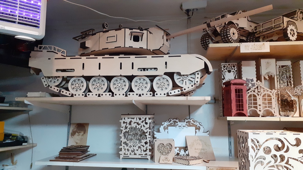

Csak a méretek illusztrálására...
A tank ágyúcsöve, egy darab seprűnyél.
fa_kukac
Hu de szépek! Hát ezeknek kellett volna pár oldal ha be akarta volna mutatni! Kösz hogy láthattuk!
Varga László
Itt tényleg szép rend van ,és még a bogarakra is gondolt ,hogy diszkó fényt is tett fel.[#kacsint]

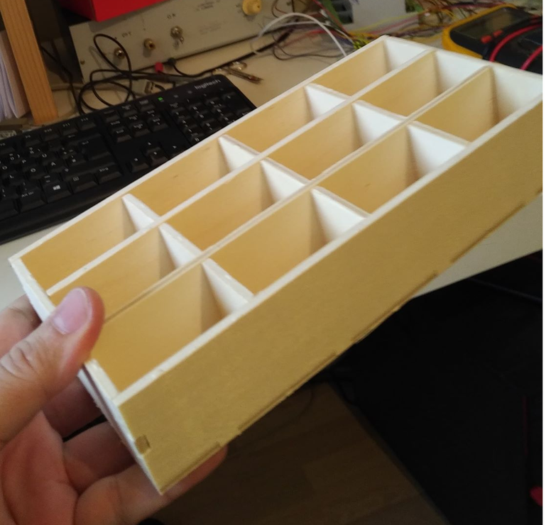

Az előző poszt alapján kedved kaptam én is arra, hogy lapraszerelt puzzelt készítsek. Elsőnek egy dobozt martam.
4mm vastag falap
Datron 2mm 1élü maró
24000RPM
3000mm/min előtolás
Pár hibát vétettem:
A falap amibe martam görbült. Igy a tartóstégek nem igazán tartottak, ezért menet közben egy hosszú fanyéllel picit segitette nehogy baj legyen (ugyebár mozgó gépbe sosem nyulunk bele puszta kézzel).
Pár lyukat elfelejtettem kimarni. Fusionban nem klikkeltem rá. Előfordul.
Nagyon ki kellet centiznem, hogy ráférjen egy lapra a terv és ne ütközzek a szélén a leszorítócsavarokba. Lehet még jobban össze lehetne tolni, de akkor nem lenne ami tartsa a darabokat. Illetve igy is pár helyen a darabok közti fa kitört marás közben. Nem vészes.

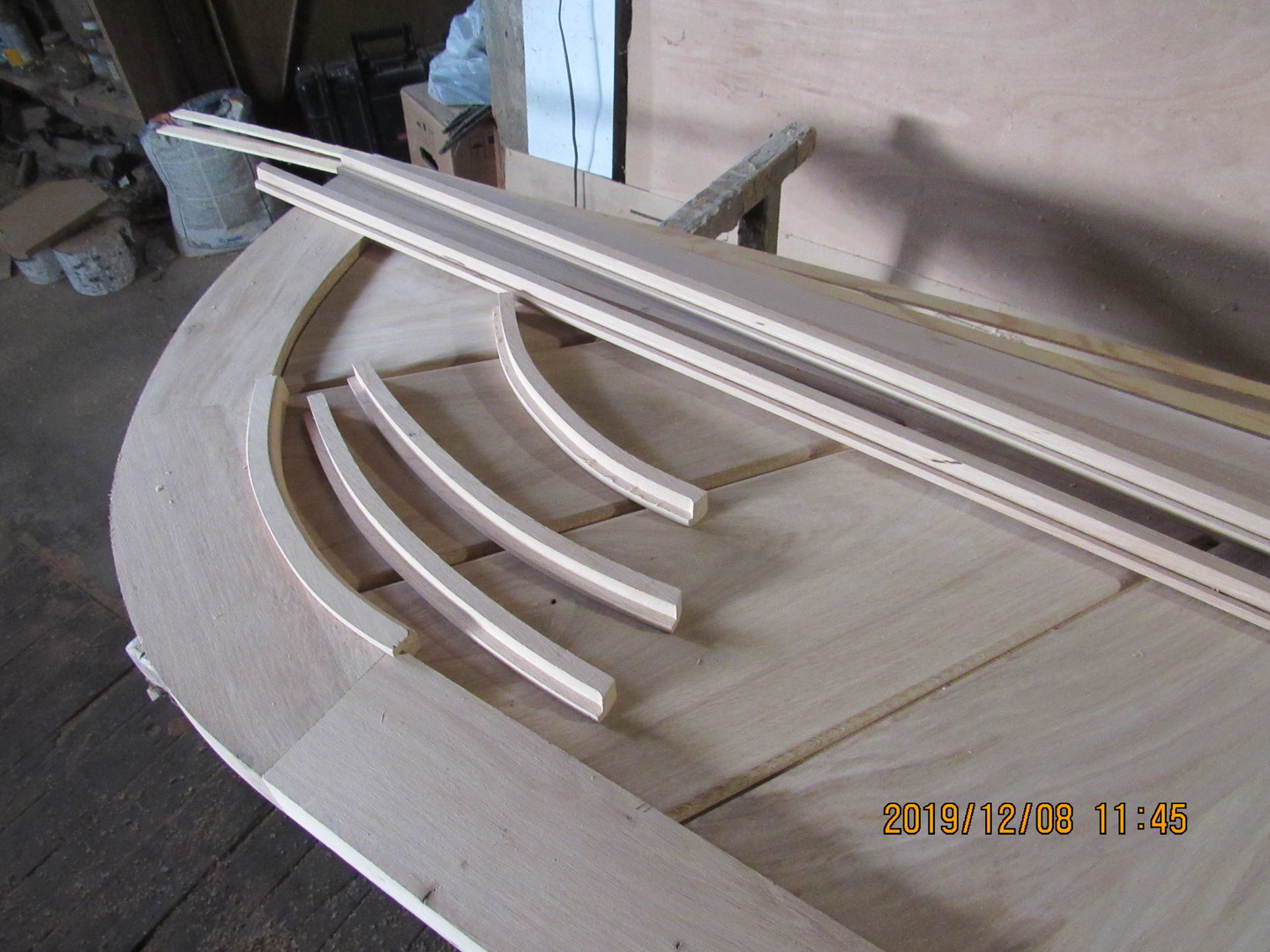

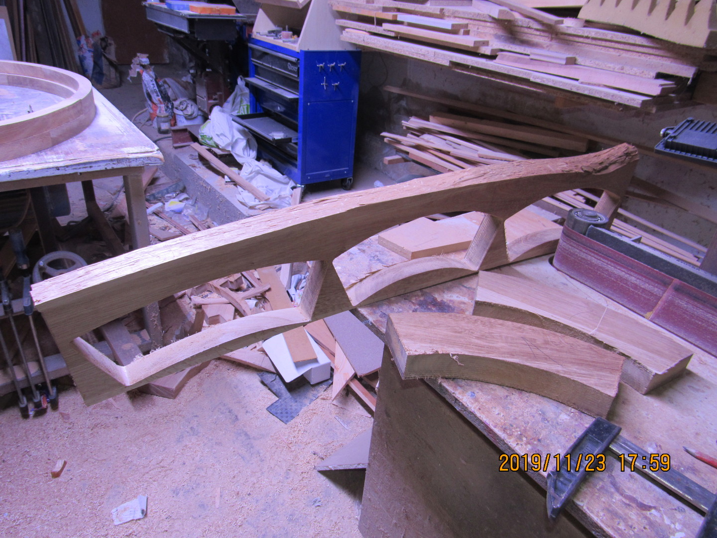

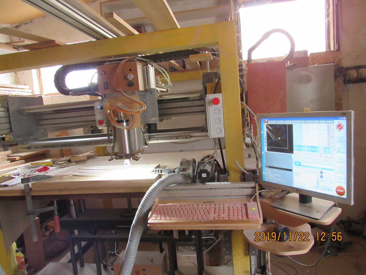

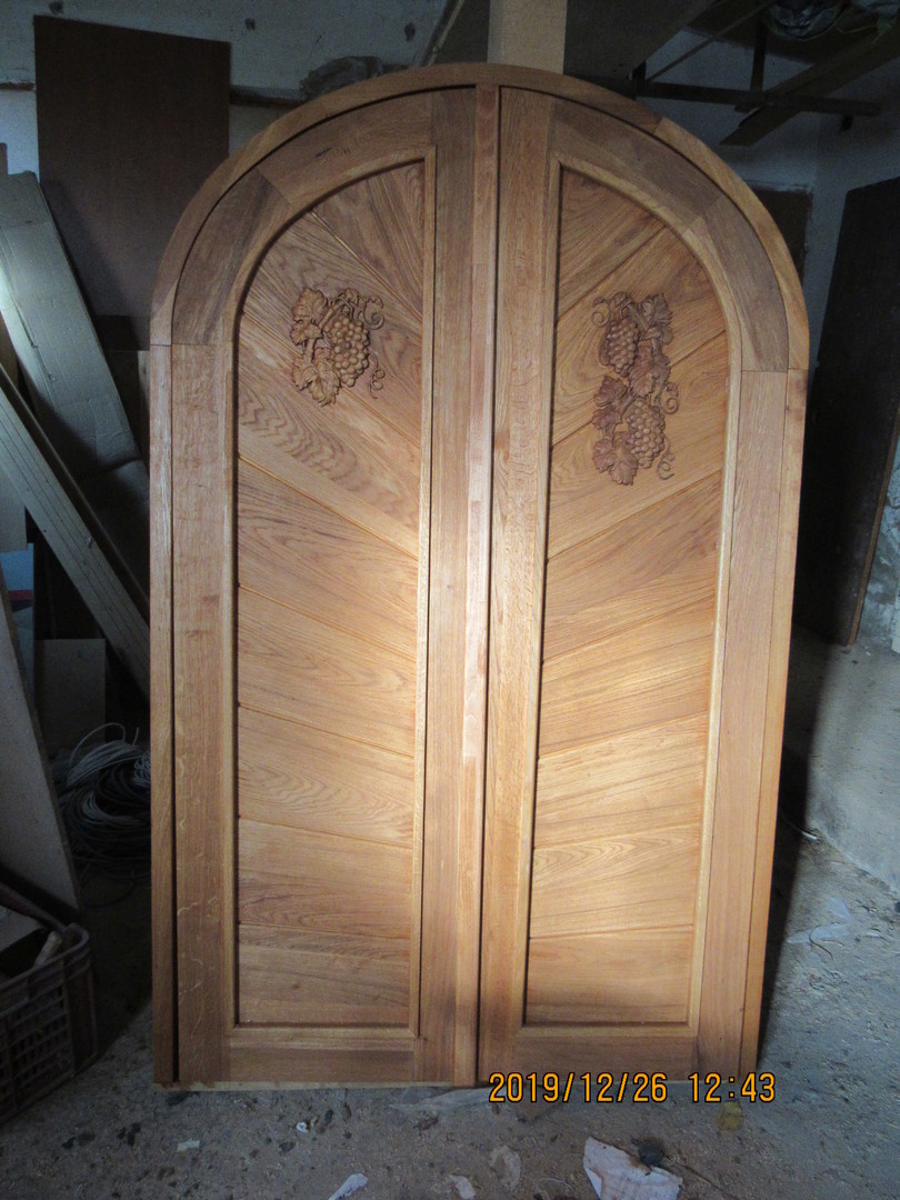

Ismét elkészült egy munkám, amelyben fontos szerep jutott a CNC gépemnek. Pontosabban, enélkül ezt el sem vállaltam volna.
Az első képen az asztalemelős gépem, 2,2 kw-os marómotorral, megbízhatóan teszi a dolgát.
Az anyag 2 "-os tölgy a pipalécek és a betétek 1 " tölgy anyag.

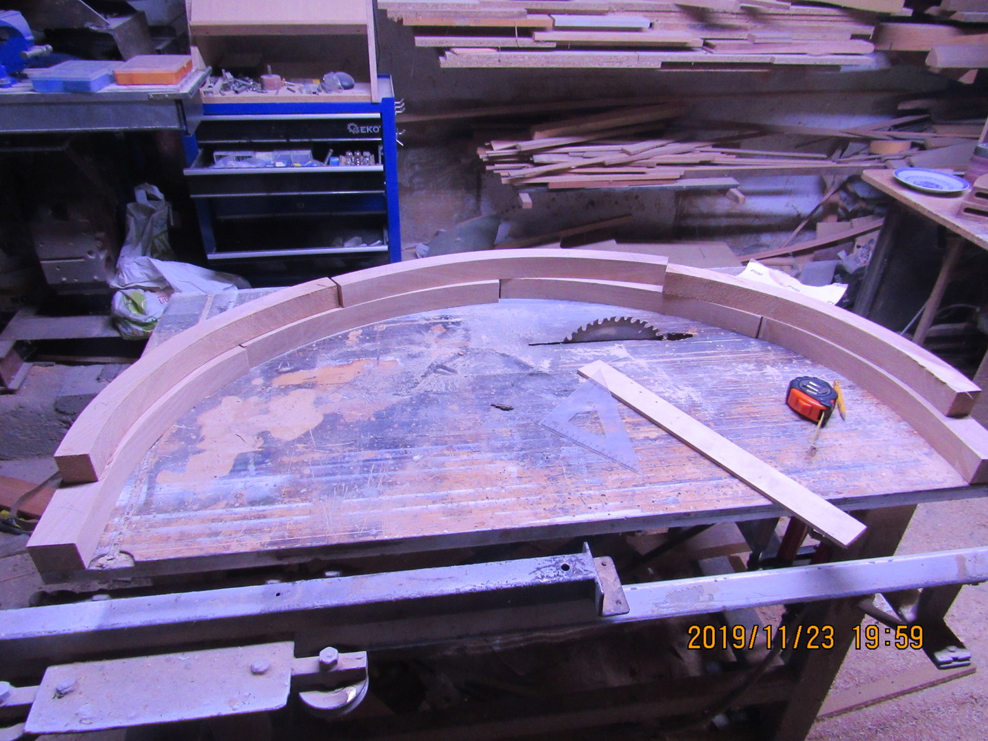

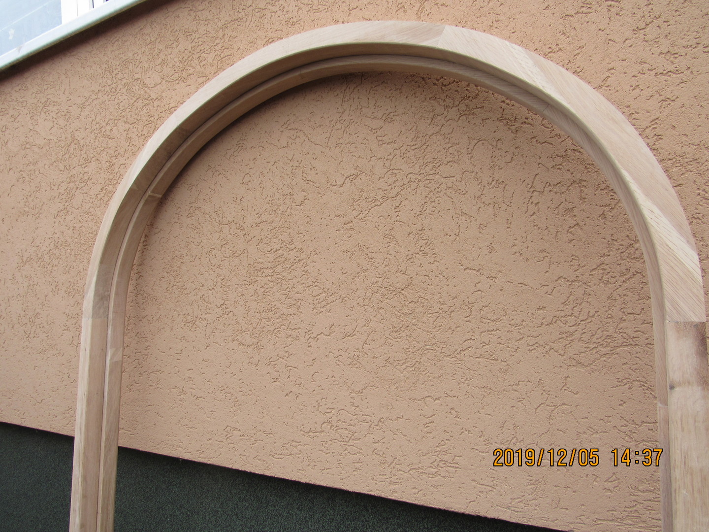

A tervek Autocad-el készültek, az ív cikkelyek átfedéssel biztosítják a stabilitást. A gyalult anyagból 10 mm-es keményfém maróval lettek az alkatrészek kimarva, az ajtólapok ívei 80x18 mm-es idegen csappal kerültek összeépítésre.
fa_kukac

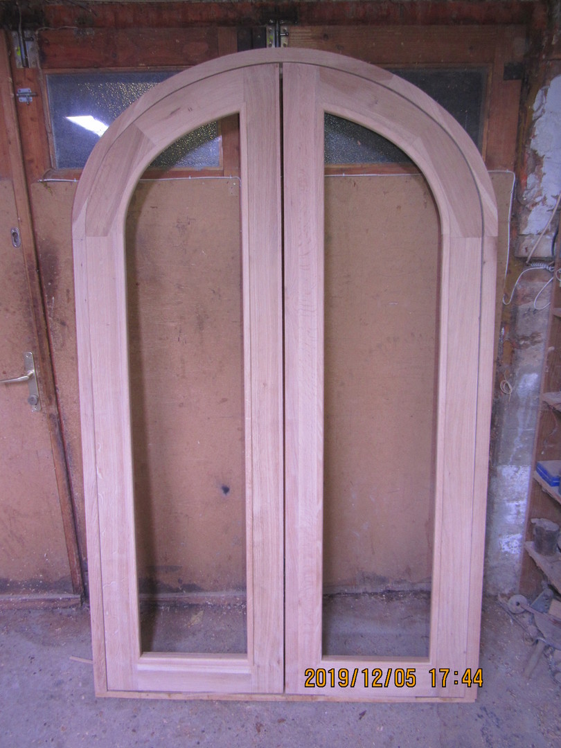

félkészen, pipalécekkel.
fa_kukac
És készen, 1 réteggel lefestve. Az ajtók mindkét oldalára tölgyből készült szőlőfürtök kerültek, a kilincs helye még nincs kifúrva.
A vasalatok kovácsolt vasból lesznek, most lesznek megrendelve.
49db863y8
Mester munka! Nagyon szép.[#eljen]
Aszta! Ennyire bízol a ragasztóban?
