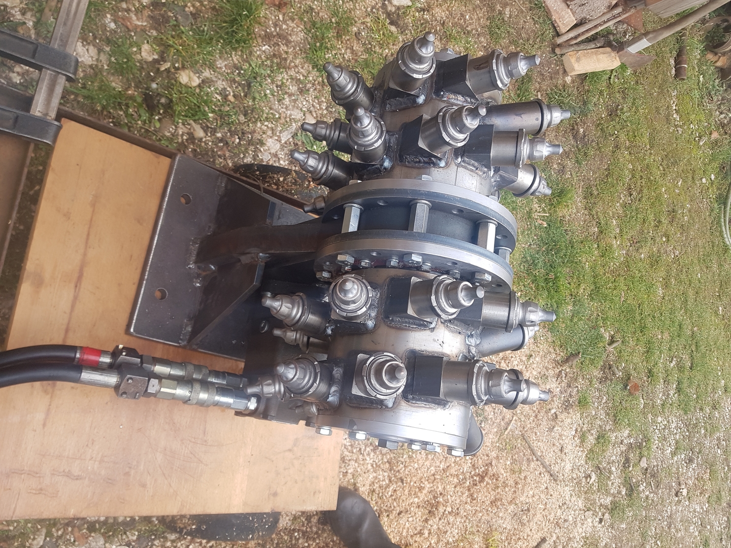

Drum cutter  ( majd pincevágatot hajtanak vele )
Mintegy 3 hónap megfeszített munkájának az eredménye .A horizontos munka kiváltása : laservágás + extrém pontos furat ( menet ) készítés ( amit a CNC  vel csináltam )
3 fogaskerék gond nélkül működik a házon belül . OMS 250cm3 hidromotor a hajtás , az egész egység egy 3.5 tonnás földmunkagép kanalának a helyére kerül
 Köszönet Vad Tamásnak és Fülöp Istvánnak a supportért

Szép munka.
Ezzel tuti gyorsabb mint kézzel.
"3.5 tonnás földmunkagép kanalának a helyére kerül "
A szőlősorok közzé befér? :)
