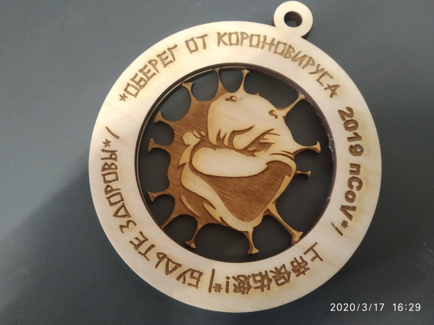

Készülnek a koronás kulcstartók :)
pzso7

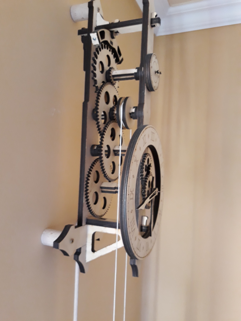

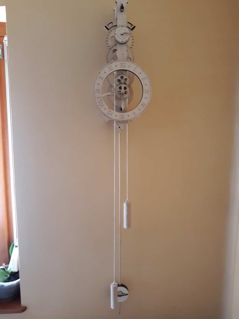

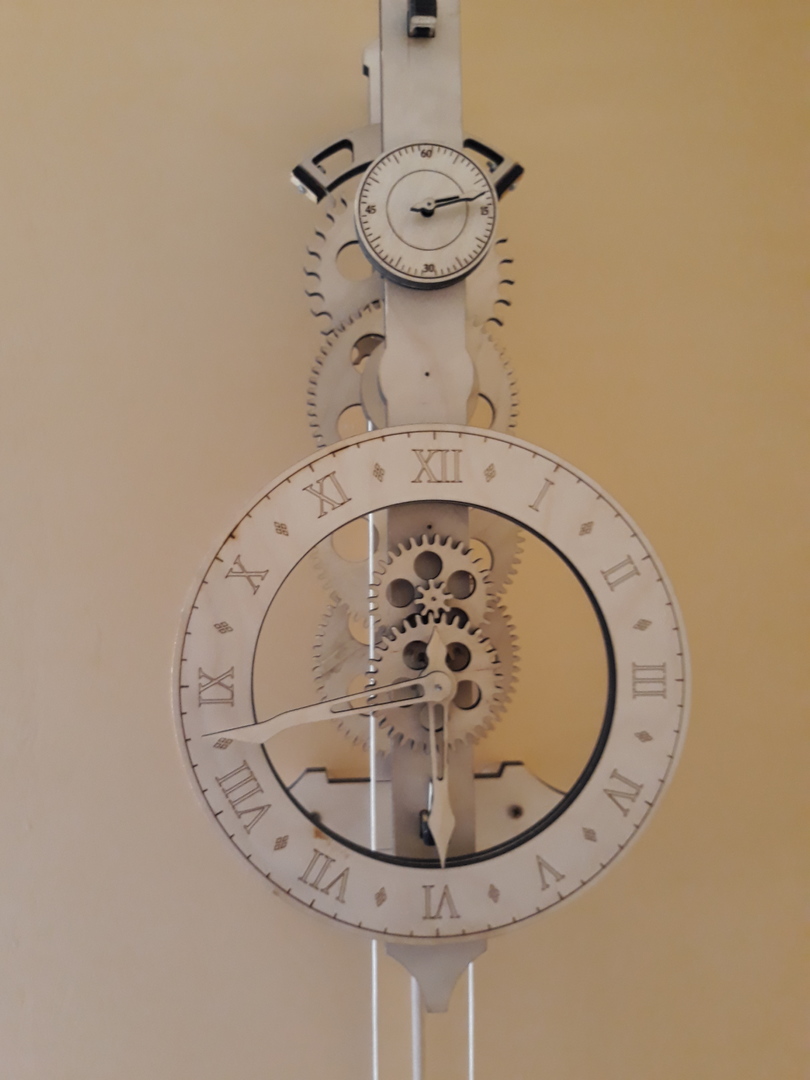

CO lézerrel készült, de még hangolni kell hogy sokáig járjon.
Nagyon tetszetős lett! [#eljen]
Hogyan akarod rávenni a hosszabb üzemidőre? A madzag hossza és az áttételek meghatároznak egy utat. Ez alapján belevan kódolva, hogy a billegő mennyi féllengést tud elvégezni.
Mennyi ideig jár?
Az óra szép, de azt a két fehér dugót cseréld ki ami a falhoz rögzíti! Na meg a súlyt is, hogy ne rontsa az összképet.
Álló ingaóránál gyakori, hogy a súly tetején csiga van és a lánc vége vissza van kötve az óramű aljához. Így kétszer annyi lánc tekredik le mintha simán a súlyra lenne kötve. Igaz, hogy a működéshez kétszer akora súly kell, de a két kötélágon ez feleződik így nem terheli jobban a tengelyt.

Szép lett!
Szerintem nem jó tengelyen van a meghajtás,ezért a súly hamar leér. Az alatta lévő tengelyre kellene tenni.

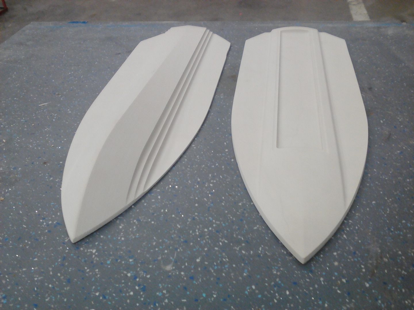

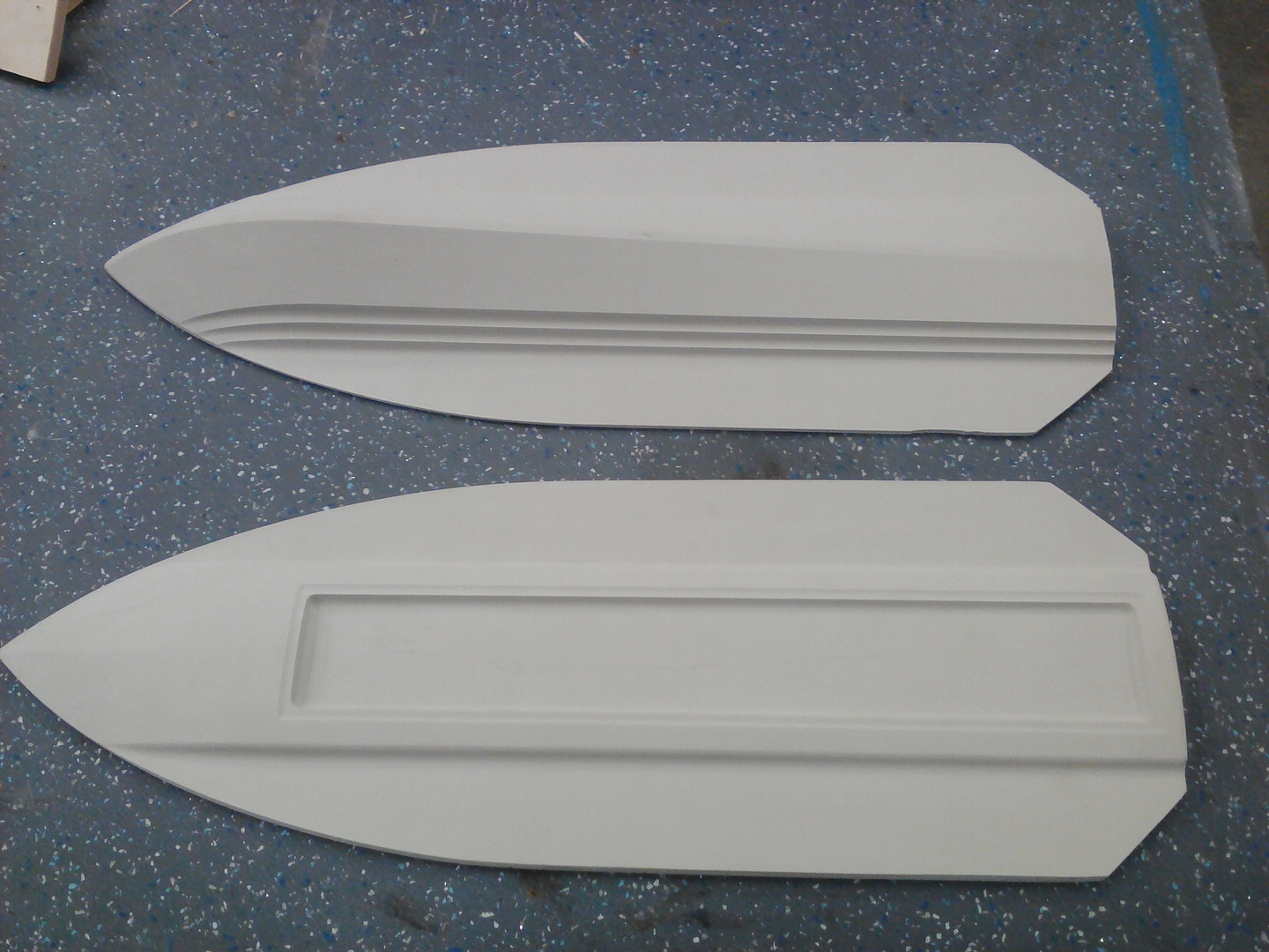

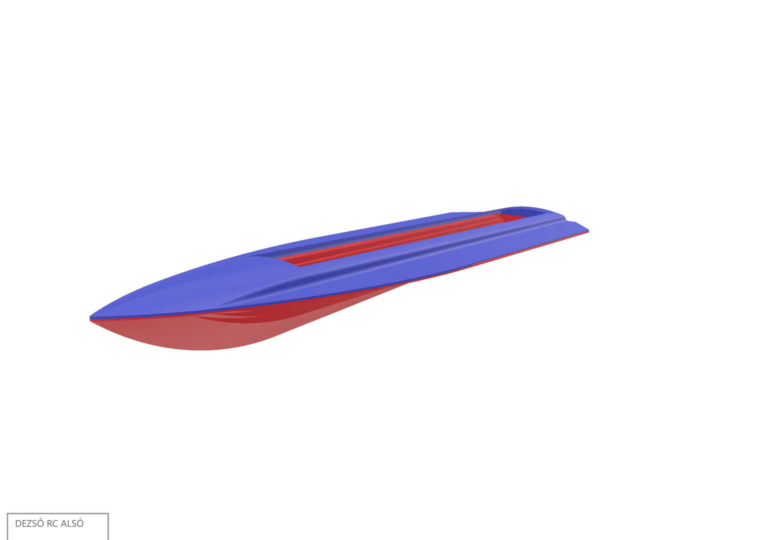

Szervusztok!
Készül az első RC hajóm ősmintája. Méretei 560X189X68mm

Köszönöm mindenkinek,aki szeretné megépíteni innen letölthető az óra: cnctar.hobbycnc.hu/pzso7/Clok25.
5-10 percet jár az óra,több hiba is van az órába:
- az inga pálcája nem elég merev
- a súly kevés
- rajzon a meghajtás az alsó tengelyen van,de ott nem működött

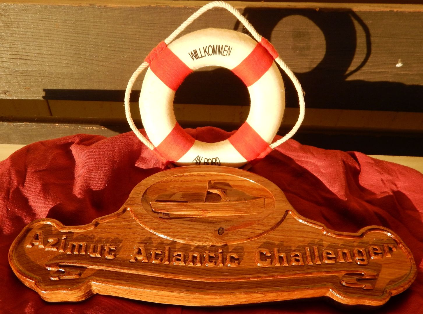

ORCA17
Egy barátomnak készült...
ORCA17
