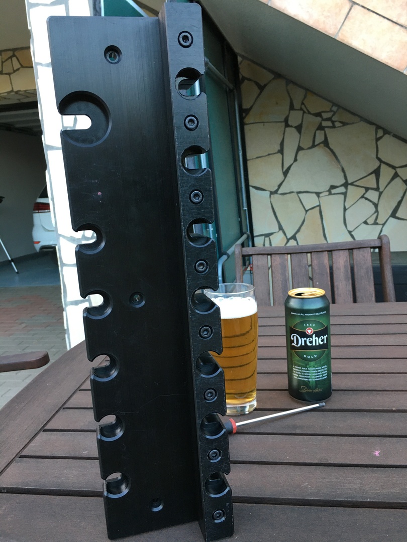

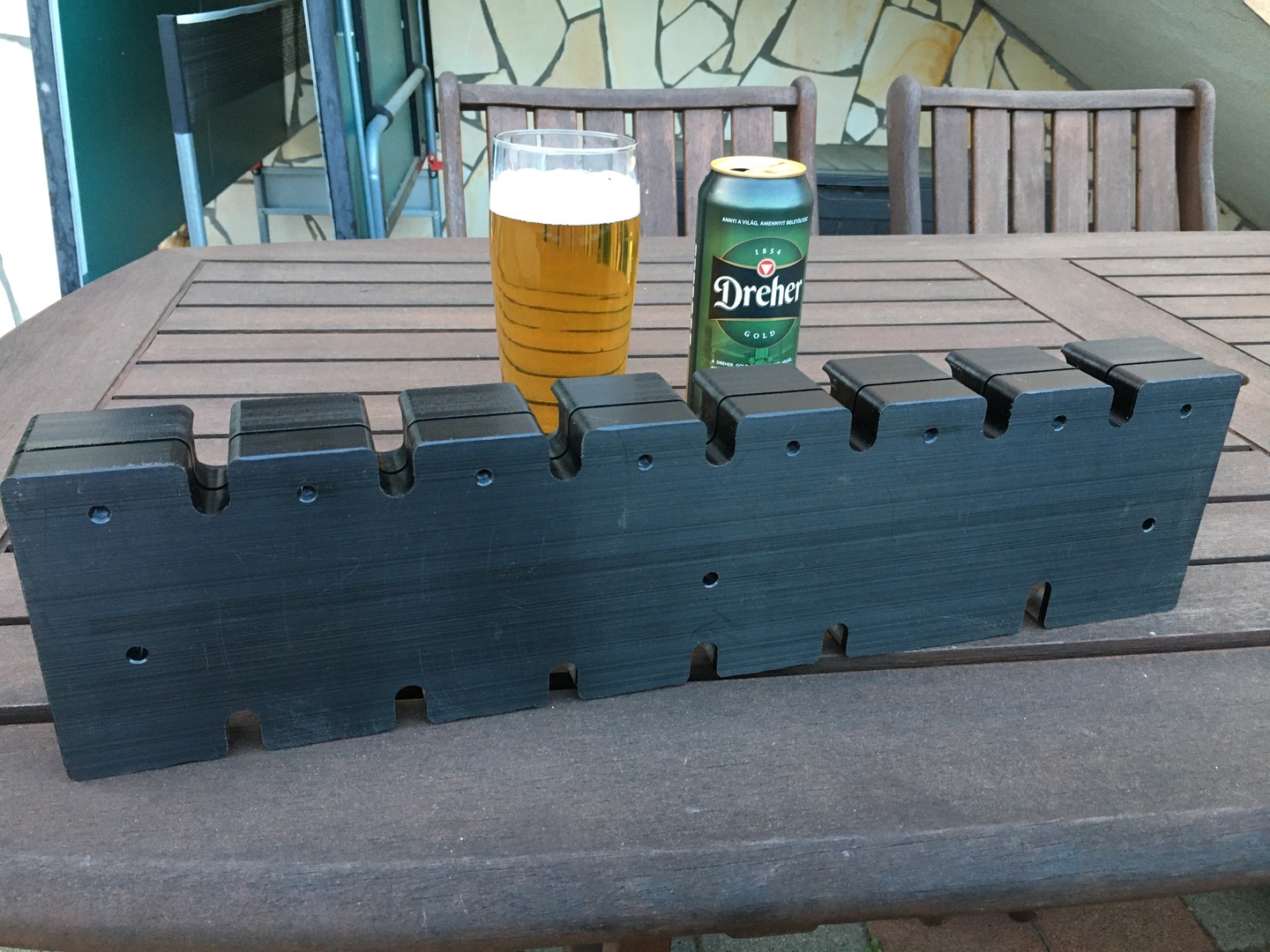

Itt vettem a fórumon a prést egy szerszámmal.  A többi itt készült.Volt rajt cnc-s munka ,egy kis lakatos munka.

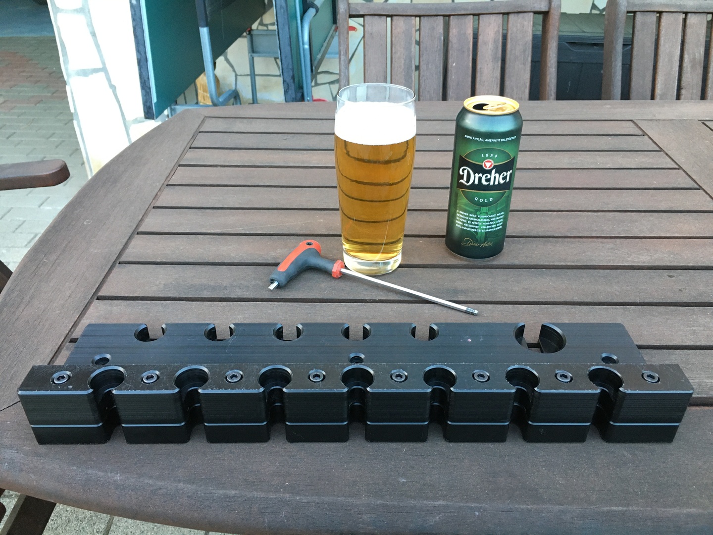

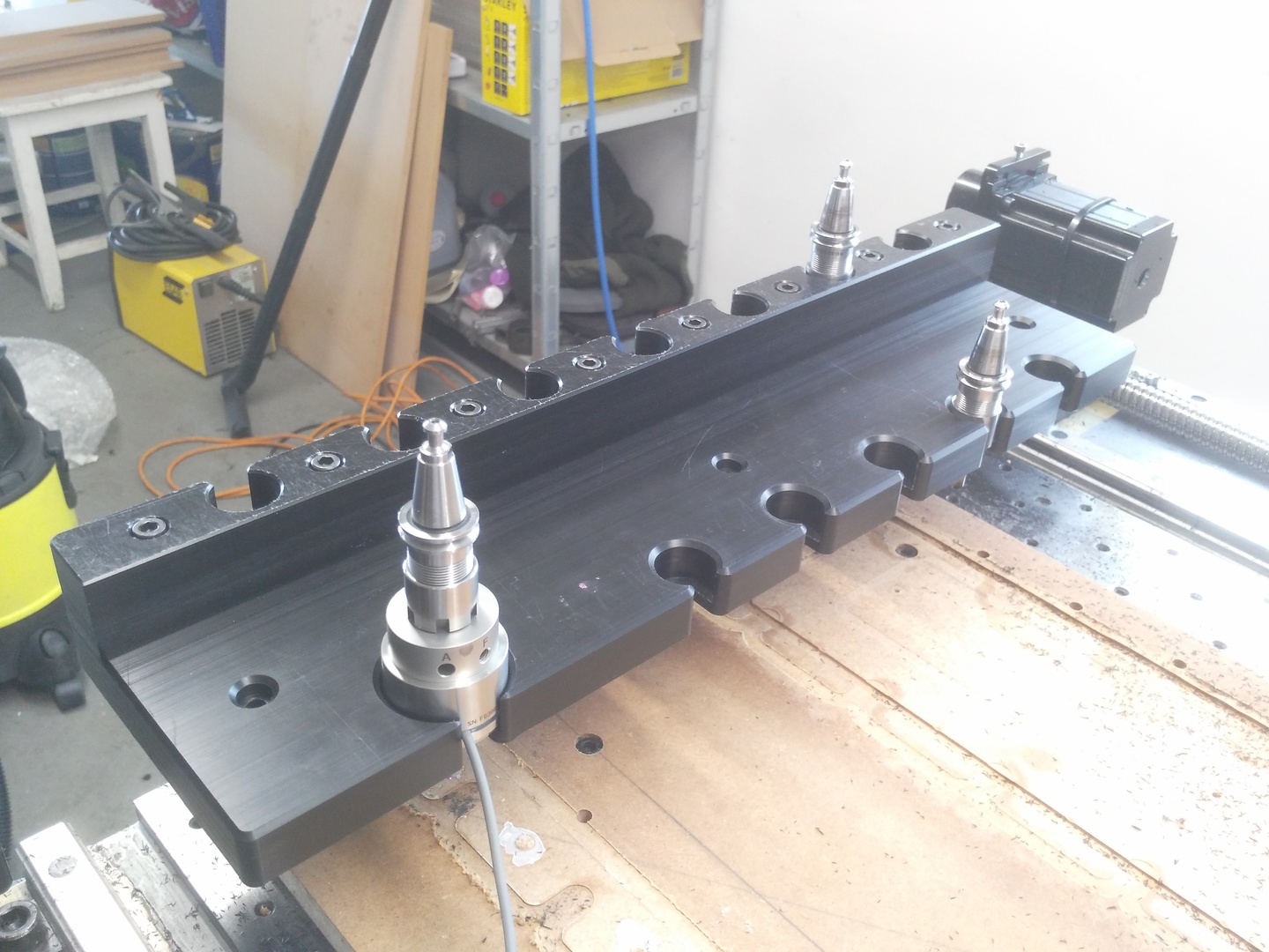

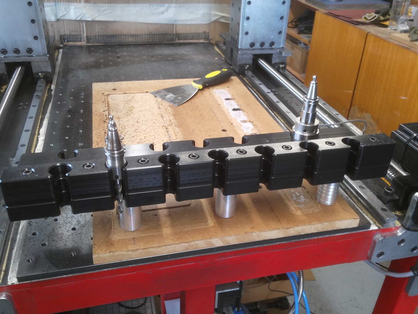

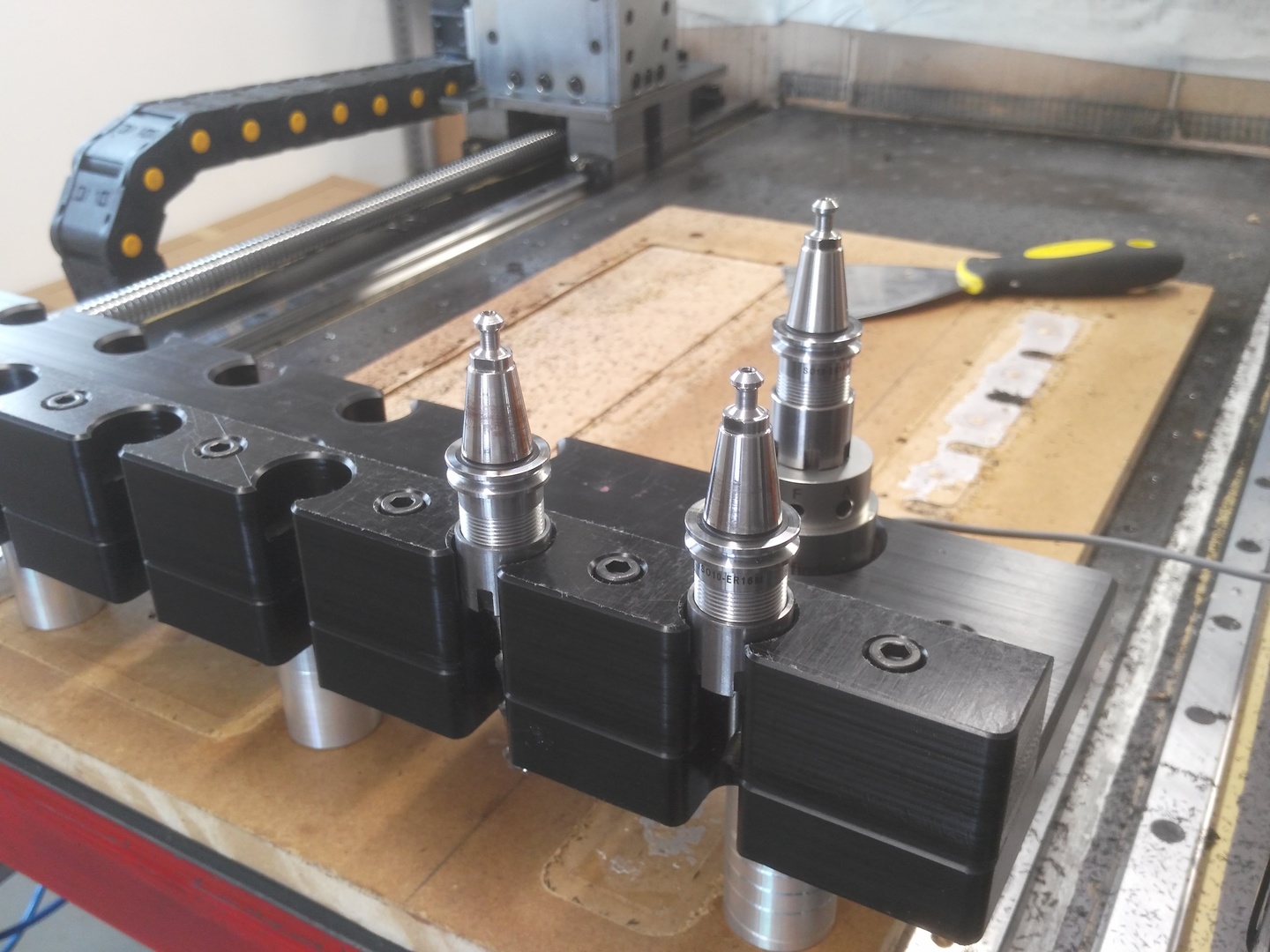

elkészült a felső rész is, így összeállt a POM szerszámtár.

A szerszámtár nagyon jó, de a sör a Pilsner Urquell-nél kezdődik![#nyes]

Jól néz ki.[#eljen]
A POM forgáccsal még hónapok múlva is fogsz találkozni itt-ott a gépben[#kacsint]

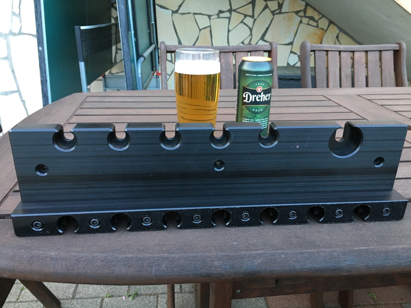

Mi az oka, hogy a két irányban lévő férőhelyeket más magasságra tetted?
Ne is mondd, az egész műhely tele van vele. [#vigyor]
Az első még alumíniumból készült táramnál, kiderültek a hiányosságok és emiatt újat kellett terveznem, először 3D-ben, hogy minden smakkol e majd a valóságban is, aztán jöhetett a marás.
Provizórikusan föltettem a helyére a tárat és ezzel az emeletes megoldással tudom azt biztosítani, hogy a szerszámcserélőfej illetve a Z tengely egyéb szerkezeti elemei nem fognak ütközni semmivel.
Valamint a hosszú szerszámokat a magasabb pontra tudom behelyezni, mivel az alacsonyabbik oldalon nem férne el.
Aztán a szerszámmagasság bemérőt az asztalra kellett száműznöm a 3D finder-nek pedig picivel nagyobb helyet kellett hagynom a táron.
Mivel a múltkor minden szükséges elemet megrajzoltam a Fusion-ben, tudtam modellezni szerszám a ki és behelyezést ill. a beméréseket is.
Most már csak valami burkolatot kellene rávarázsolnom, hogy a kúpokat megvédjem a kosztól és mehet az automatikus szerszámcsere.
